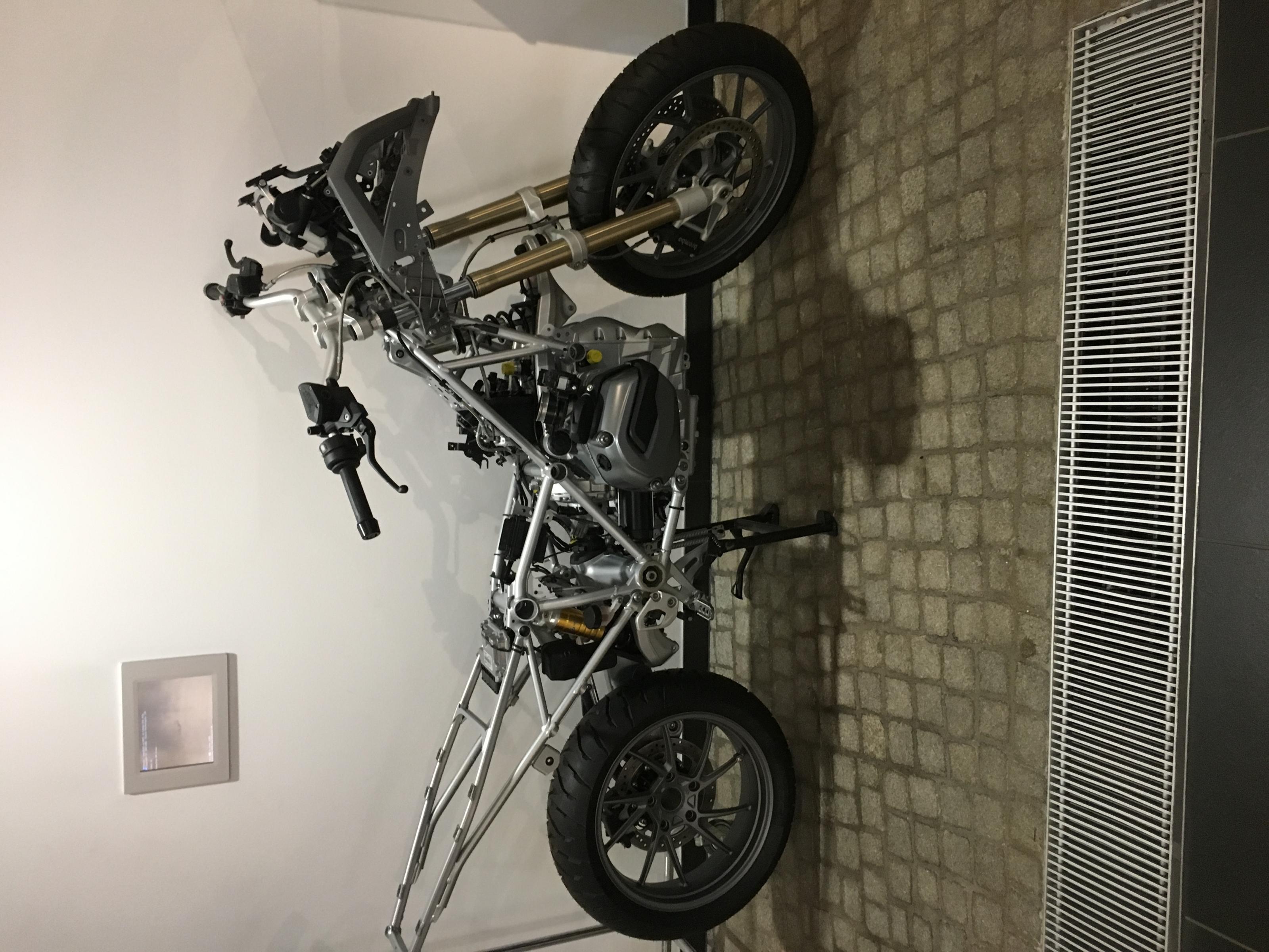

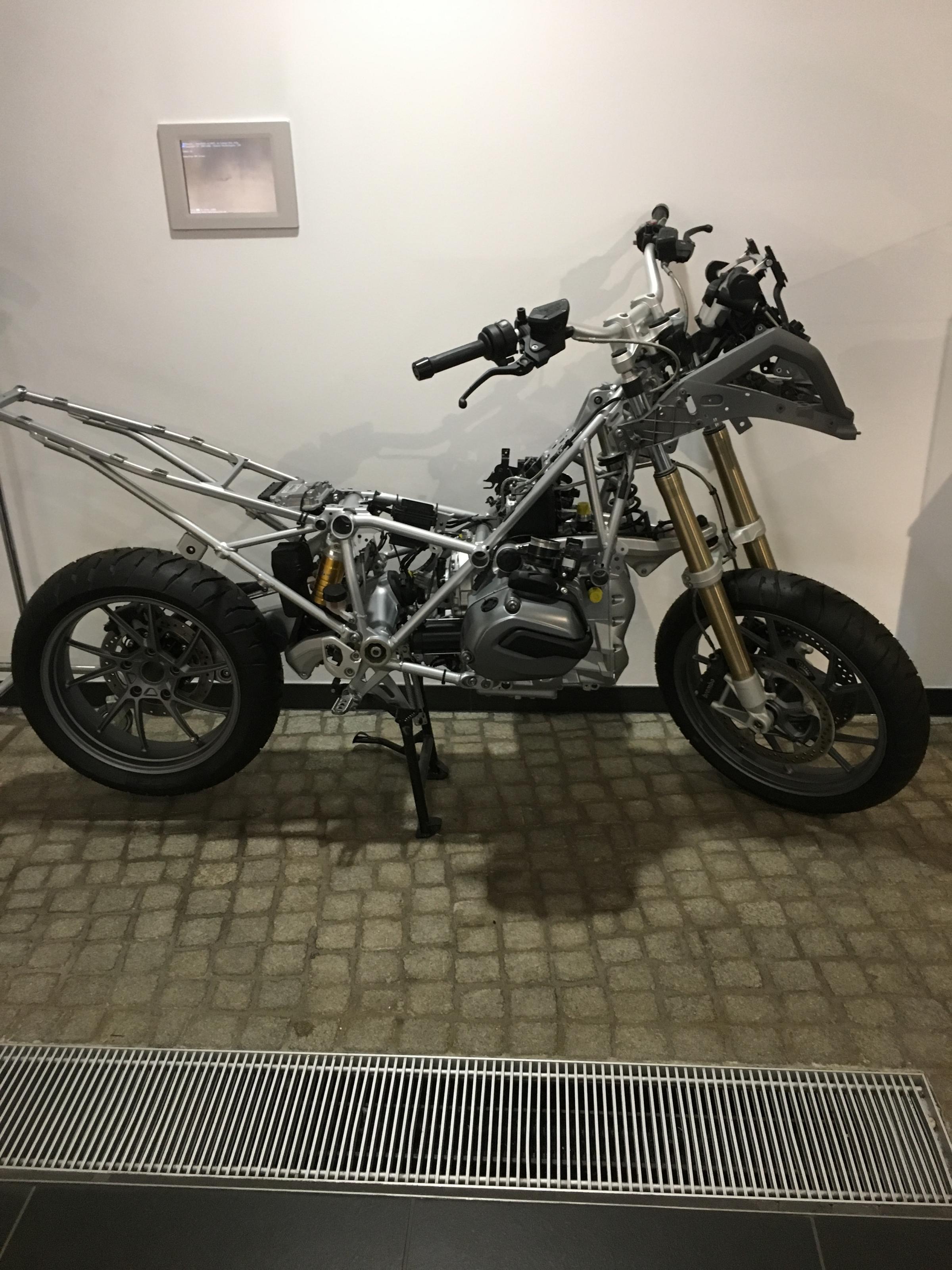

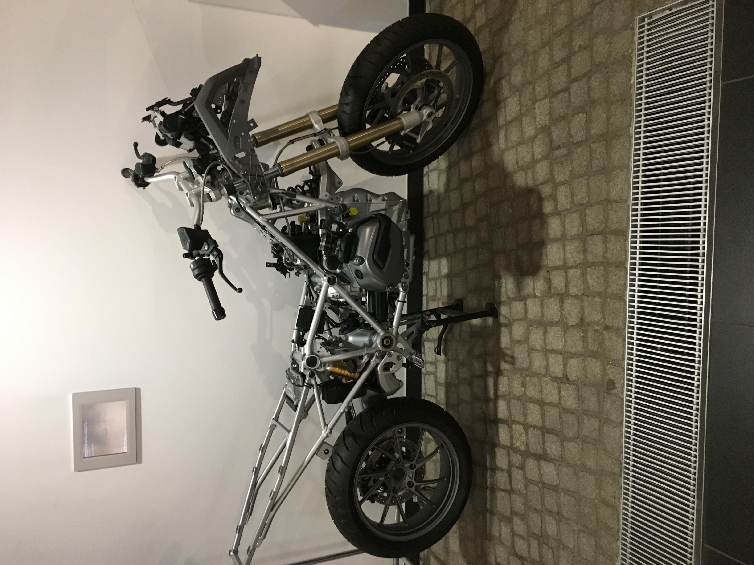

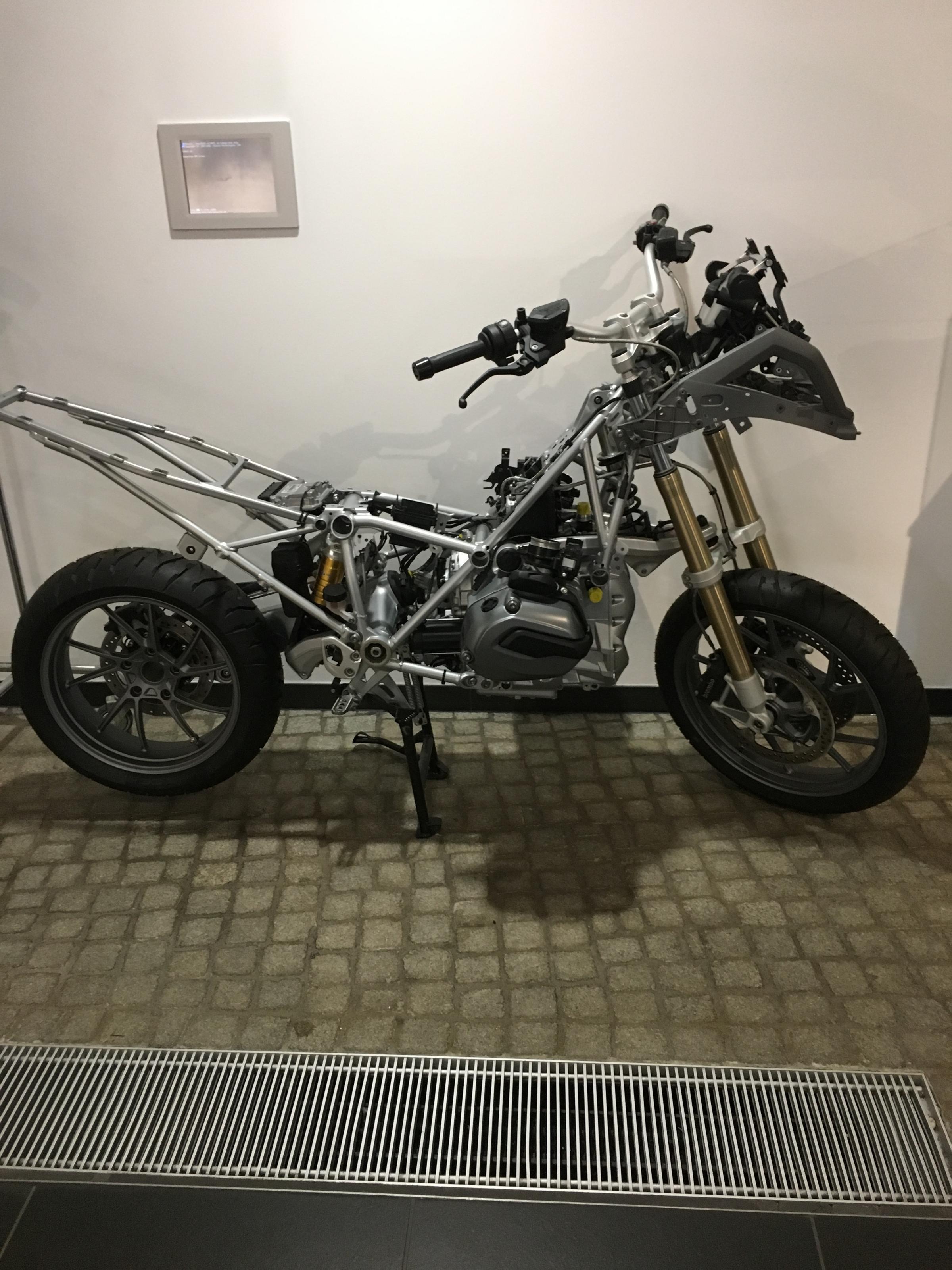

GS.jpgHier mal ein Blick auf den Rahmen. Das Foto habe ich im Rahmen der Werksbesichtigung im Sommer diesen Jahres gemacht.
