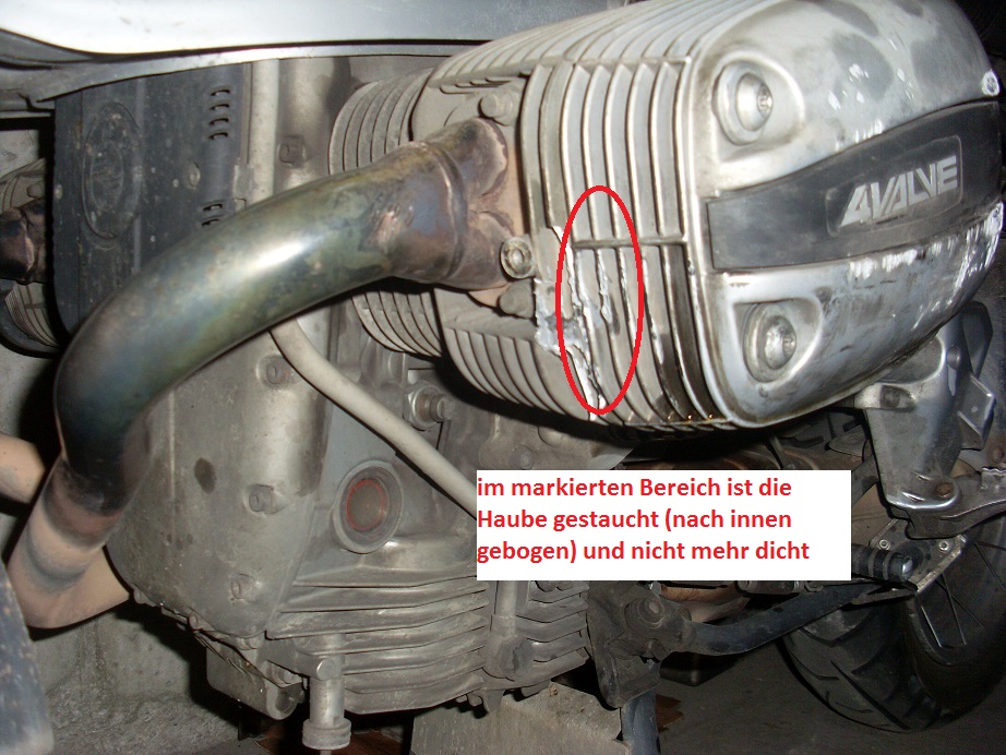

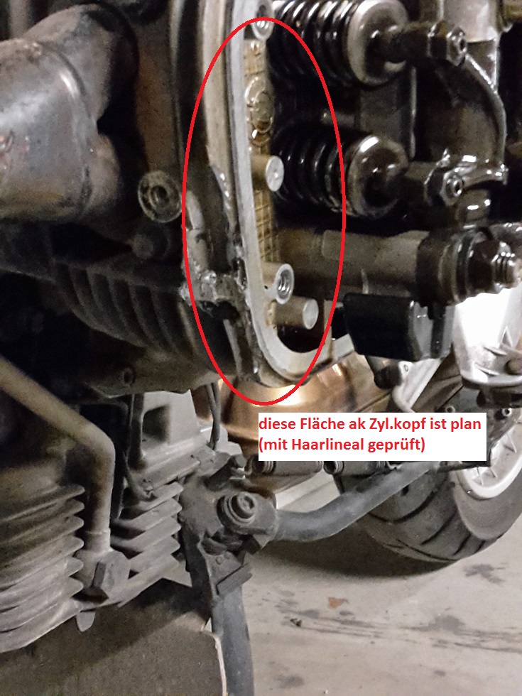

Nein, sie ist nicht auf die Koffer "um"gefallen, sondern ich bin bei ca. 20...30 Sachen seitlich weggerutscht und vermutlich auf den Ventildeckel und den Kofferhalter geflogen und dann über die Kreuzung in den gegenüberliegenden Randstein gerutscht. Zusätzlich sind noch Spuren am linken Beifahrer-Fussrast, am Tank vorne unten (ein ca.5 Markstückgroße Lackabschürfung) und am Acerbis-Lenkerschützer. Der Spiegel hat sich einfach weggedreht und hat nur leichte Kratzspuren und den Blinker vorn hats abgerissen. Die Alukoffer hatte ich direkt vor der Fahrt demontiert und in die Garage gestellt.
Da sie danach etwas Öl verloren hat, bin ich nach dem Wiederaufstellen nur ein paar wenige Kilometer weitergefahren und dann nach Hause umgekehrt. Nach Ventildeckeldemontage und Begutachtung des linken Zylinders hab ich entschieden, dass dort nichts defekt ist, was getauscht werden muss. Die Ölundichtigkeit war nach dem Remontage des Ventildeckels und einem Probelauf erstmal behoben.
Ob das dann auch nach einer längeren Ausfahrt dicht bleibt werd ich beobachten, denn das war aufgrund der kühlen Temperaturen heute nicht wirklich möglich.

Hab nun die ersten Demontagen in Angriff genommen. Neben dem Rahmen hat es auch den Aluträger verformt und das vordere linke Befestigungsauge ist abgerissen. Ich stell dazu noch ein, zwei Bilder ein (falls ich das schaffe ;-) )
Aufgrund der doch beträchtlichen Verformung des Rahmens werd ich diesen austauschen. Neue Zylinderkopfhaube samt Dichtung ist ebenfalls fällig, da eine Stauchung vorne vorhanden ist.

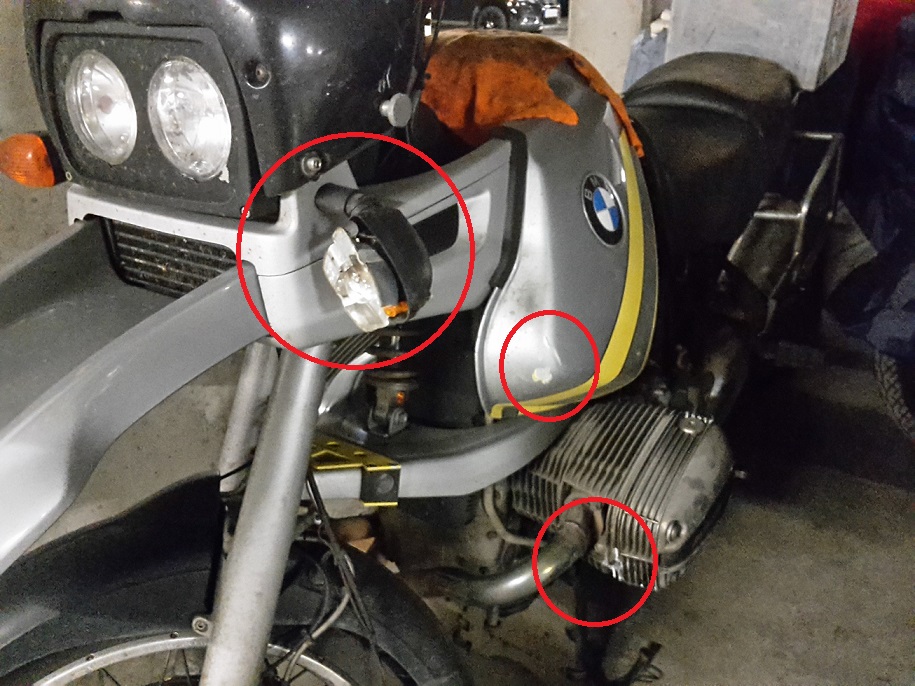

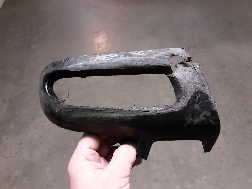

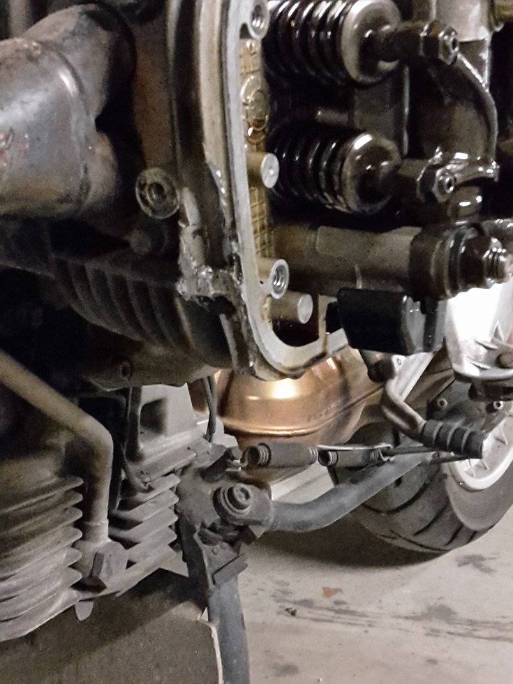

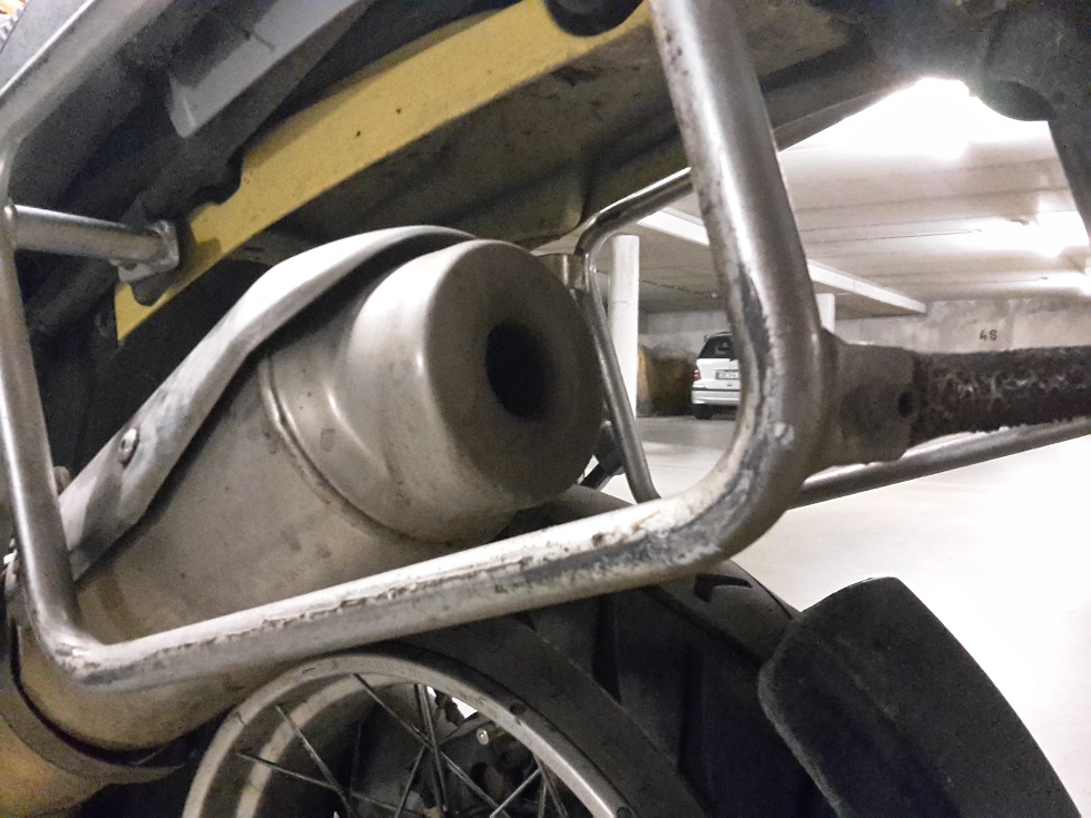

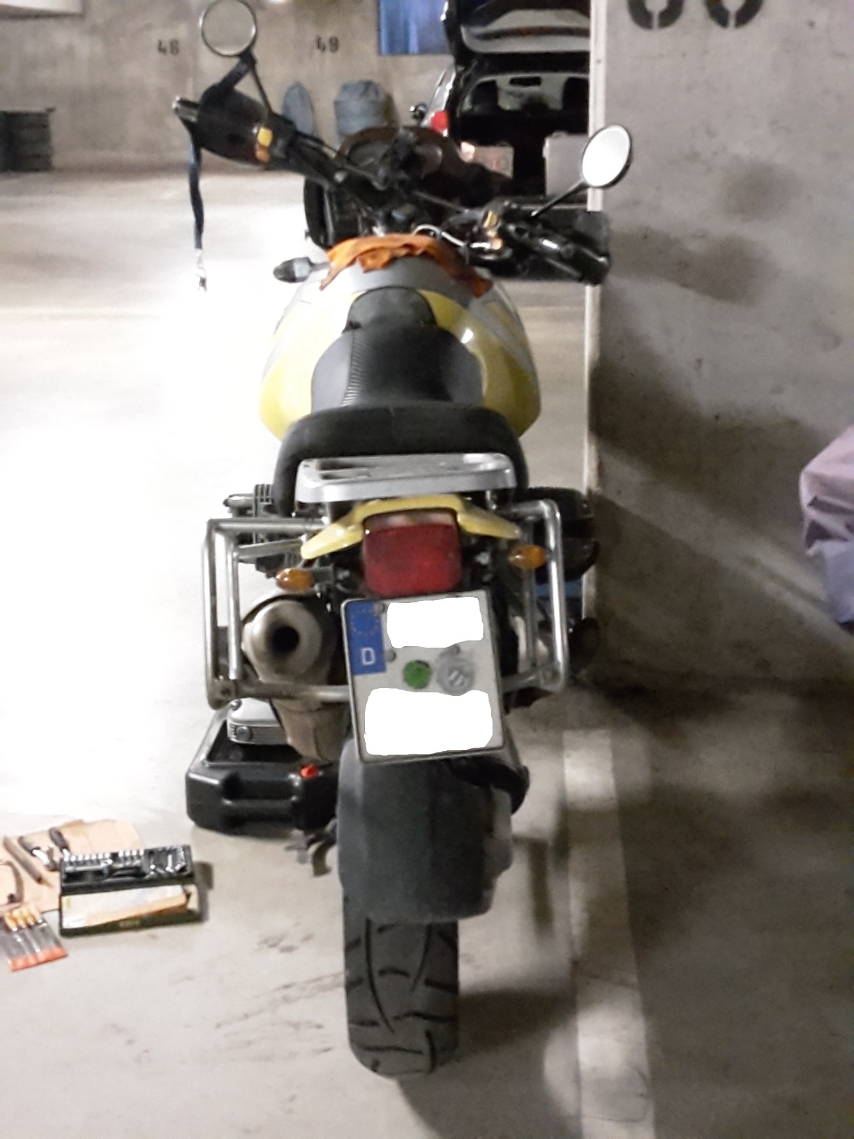

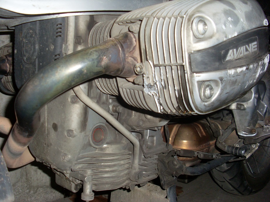

so, hier nun ein paar Bilder
im ersten Bild kann man die Verformung von Rahmen und Alu-Träger ganz gut erkennen
Das alles ist -wie schon geschrieben- bei etwas mehr als Schrittgeschwindigkeit passiert.
