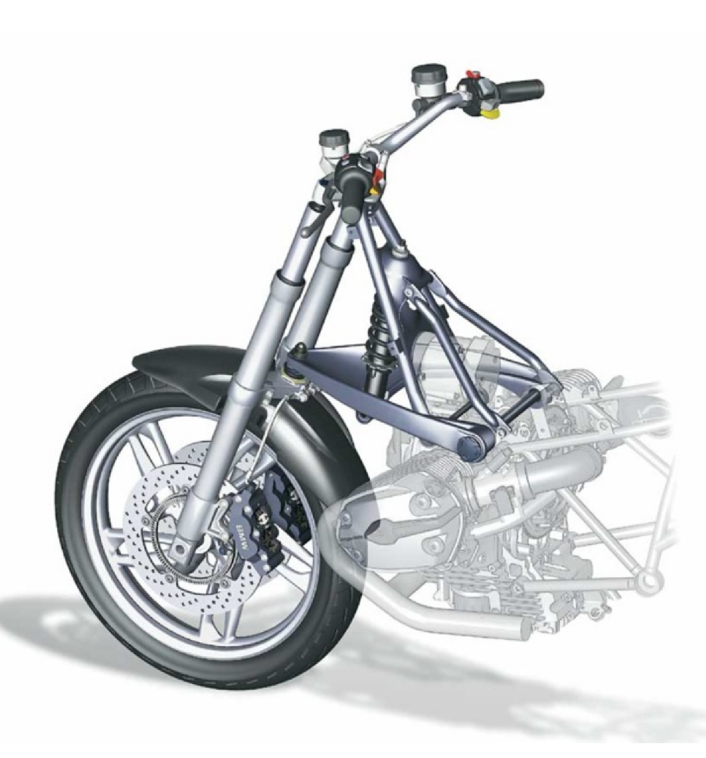

Tiger, Du bist doch auch Ing., oder? :)
Dann sollte Dir doch anhand der Konstruktion (Kraftlinien) klar sein ,das der Telever den Frontvorbau viel stabiler macht als eine einfache labile Telegabel, die nur am Lenkkkopf abgehebelt, dort den Rahmen ordentlich krummt zieht bei schlagartiger Berlastung von vorne aufs Vorderad.
Die Teleleveraufnahmen am Rahmen (die Drehpunkte) sind MASSIV ausgeführt , ebenso der Televeler selber (ein dicker Lenkslenker).
Wen man Kräfte einbringt, die diesen Dreiecksverband schrotten (Cremonaplan, haste doch mal gelernt, oder? :)) , hat man andere Probleme.
Von daher, bei einem leichten Aufprall ziehts nur die recht dünnen Gabelrohre der GS krumm, die sind halbwegs günstig ersetzbar, der Rest bleibt heile.

Was sein kann und was nicht ist eine gute Frage.... ich habe diesen Belastungsfall im realitas erlebt und kann demzufolge live davon berichten!! :)
Es knickt das Tauchrohr oberhalb der Überdeckungsstelle mit dem Gleitrohr.....mehr nicht!!!
Wenn da mehr passiert, müssen die Kräfte (Aufprallgeschwindigkeit) deutlich höher sein.
