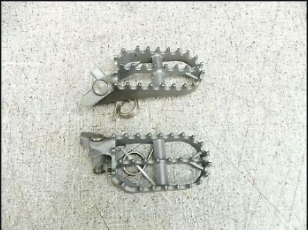

Wenn die "Rallye Fussrasten" die Enduro Fussrasten (siehe Bild) sind, dann passen die Federn der K50 TB rechts nur bedingt und links nicht. Habe ich selbst so erlebt. Aber die Federn der Enduro Fussrasten (beide gleich) passen links und rechts. Was meinst Du mit "Durchmesser zu weit"?

Ich habe genau diesen Umbau hinter mir. Allerdings habe ich die Enduro Fussrasten ohne Federn gebraucht erworben. Habe es dann, wie Du, zunächst rechts mit meinen original Federn hinbekommen und bin dann auch links gescheitert.
Habe mir dann zwei Federn für die Endurofussrasten gekauft (Artikelnummer: 46 71 8 526 107). Durchmesser habe ich nicht nachgemessen. Damit ließen sich beide Fussrasten anbauen.
Der größere Durchmesser ist aus meiner Sicht kein Problem. Da schlackert nichts, da die Feder in jeder Stellung der Fussraste unter Spannung steht.

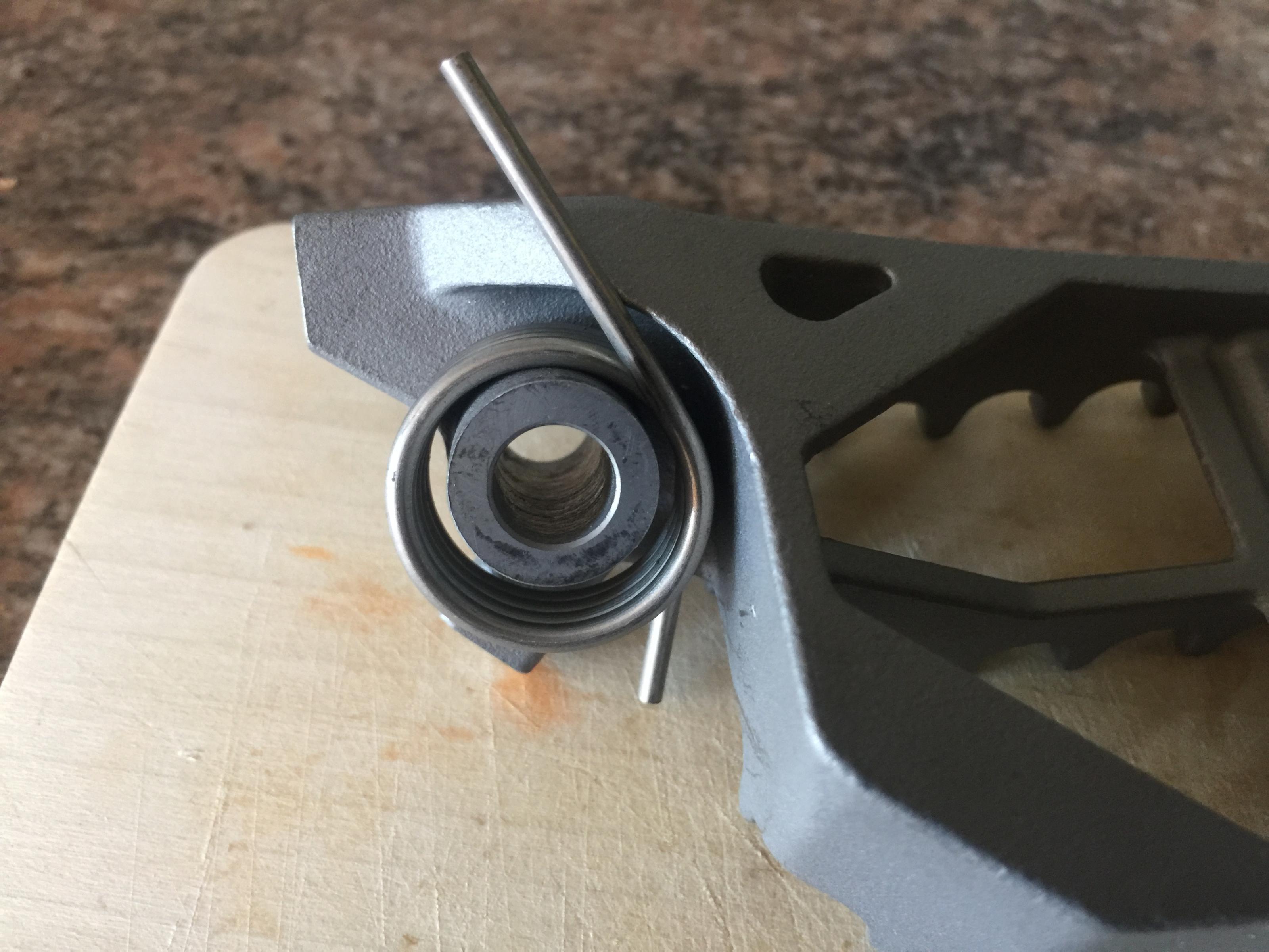

Da ich eigentlich nicht unbedingt zwei linke Hände habe und vorher auch schon Bmw Maschinen gefahren bin, hat mich diese simple Arbeit und dessen momentanen Ausgang ehrlich gesagt etwas gewundert. Dabei ist mir schon bewusst, dass die Maschine unabhängig von Farbe und Ausstattung identisch aufgebaut sind. Ich habe den Titel eigentlich zur Vereinfachung gewählt, aber das scheint ja hier von den „Profis“ eher gegenteilig aufgefasst zu werden.
Wie auch immer, anbei ein Foto der mitgelieferten Original Federn samt linker Fussraste. Wenn das bei euch auch so aussieht werde ich das Ding schon rangefummelt bekommen. Wenn ja, in das obere Loch am Rahmen wo die Originale Feder hing oder die untere?

Die Feder ist die richtige. Ob Loch oben oder unten kann ich ohne am Motorrad nachzusehen nicht sagen. Es hat sich aber bei der Montage auch eindeutig ergeben. Und die Feder auf der rechten Seite würde ich der guten Ordnung halber auch noch austauschen.

Dann werde ich mich die Tage nochmal ans basteln begeben. Danke dir!

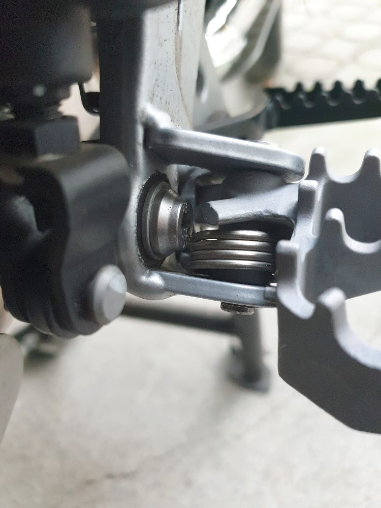

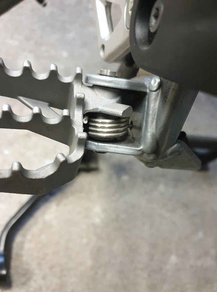

habe kürzlich die Endurofussrasten mit den dazugehörigen Federn an einer LC montiert. War letztlich kein so großer Aufwand. Das jeweils "kurze" Endstück der Feder gehört Richtung Fussraste. Hier mein Versuch das Ergebnis zu fotografieren. Vielleicht hilft Dir das weiter:
1. Bild Fussraste links
2. Bild Fussraste rechts
