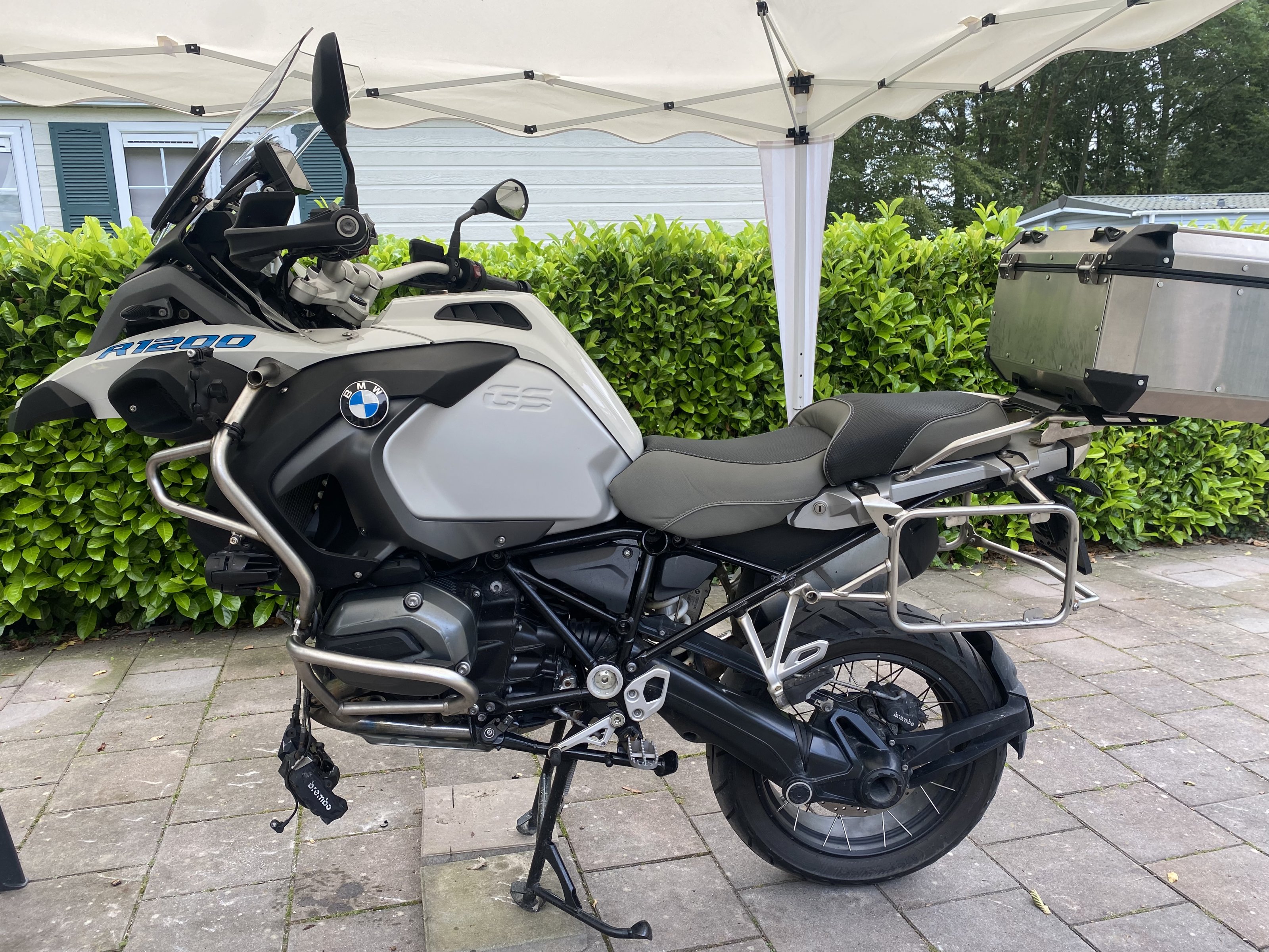

Bei meine LC hab ich ein Ratteln im Lenkkopf bei alle unebene Strassen wie zb Pflastersteine und bei alle Löcher.
Es wird zu en Rattelkonzert auf Schotter.
Ich hab die GS erst seit Kurzen, und die Rückrufaktion der Federbeine war noch nicht gemacht. Das ist letzte Woche erst gemacht und nach Probefahrt vom 😁 für ok befunden…..
Frage ist jetzt wie ich herausfinden kann wo der Fehler liegt?
Telelever, Lenkkopflager, oder doch vielleicht Spiel in die Federbeine and der oberen befestigung.
Es fällt mir auf das die position der Entlüftungsschraube oben immer weiter dreht.
Am Freitag war die Schraube sichtbar, jetzt hat das Innenbein sich schon 45 Grad gedreht und diese schraube ist nicht mehr sichtbar.
Ist das Normal?

Meine GSA ist bei eine Werkstatt. Das vordere Federbein ist hin. Bei 10000km.
Ich hab ein Stossdämpfer einer Adventure aus 2018 bekommen.
Frag mich aber ob das passen wird auf meine 2014 Adventure.
Das Esa hat sich geändert soweit ich mich informiert hab.
L
limbowilly
12.08.2021
16
Das Federbein ist rein!
Ich hab gefühlt eine andere GSA.
Fährt sich wieder wie ein Traum.
