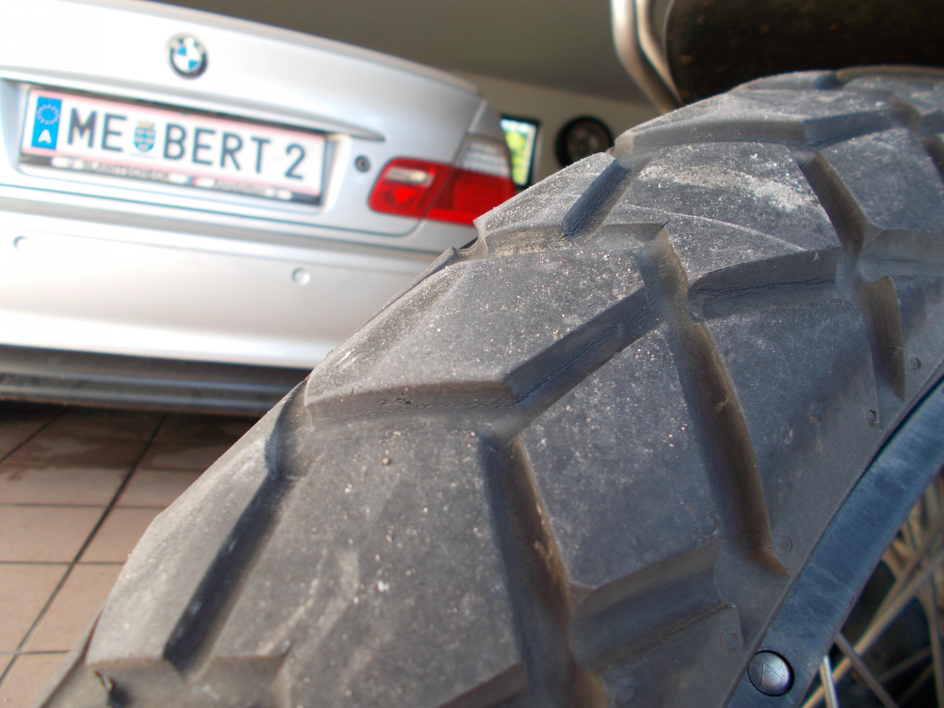

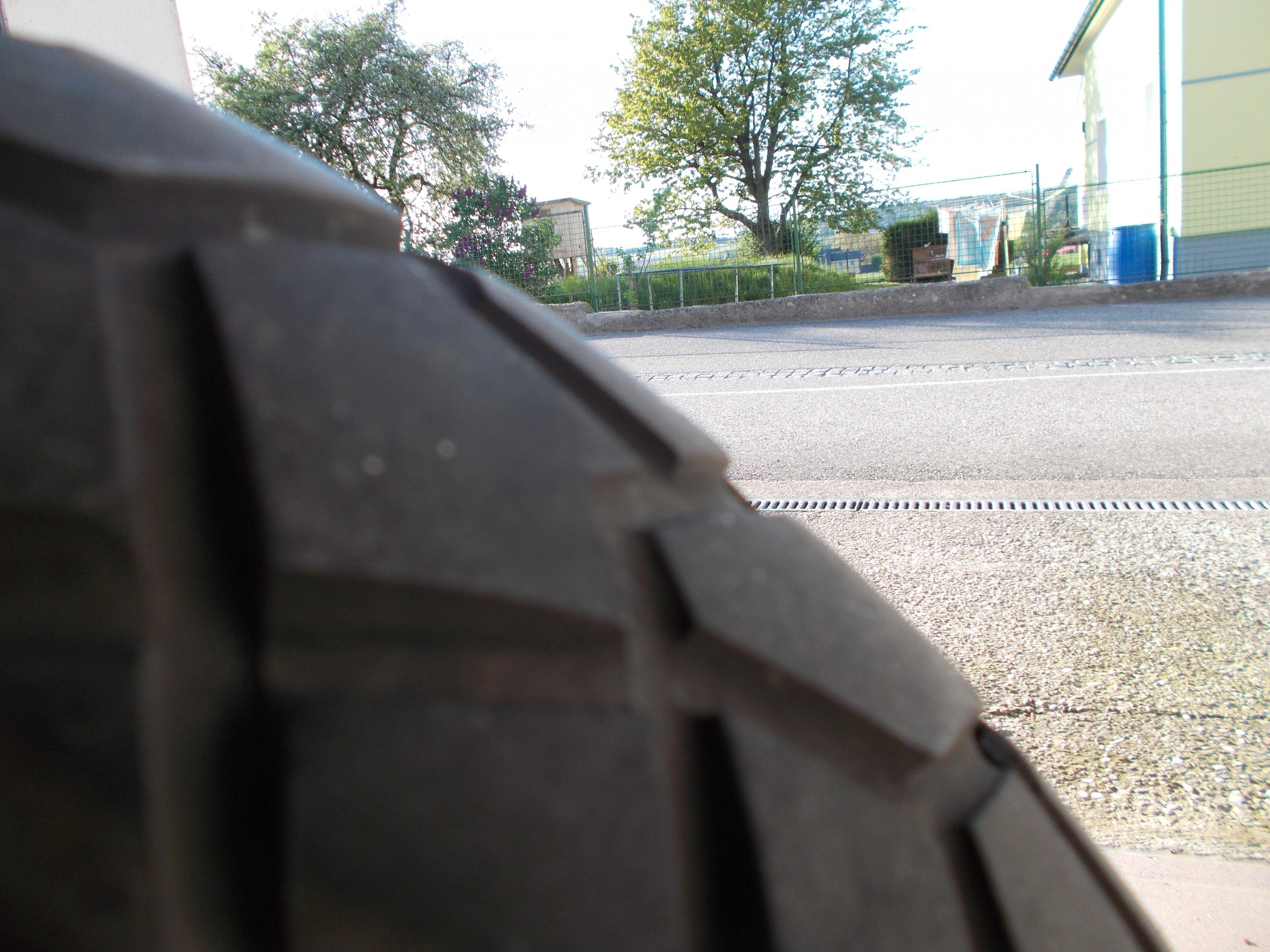

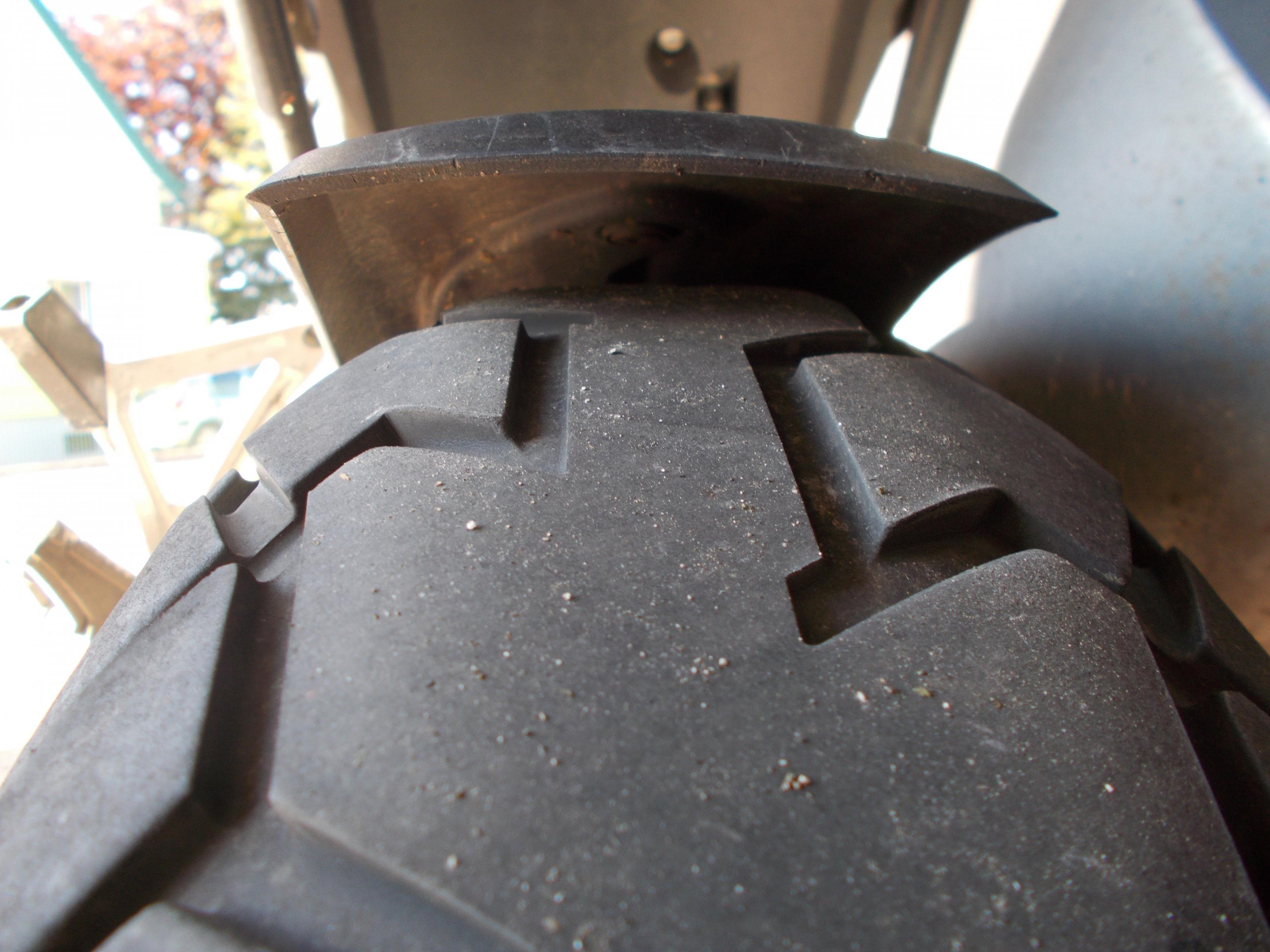

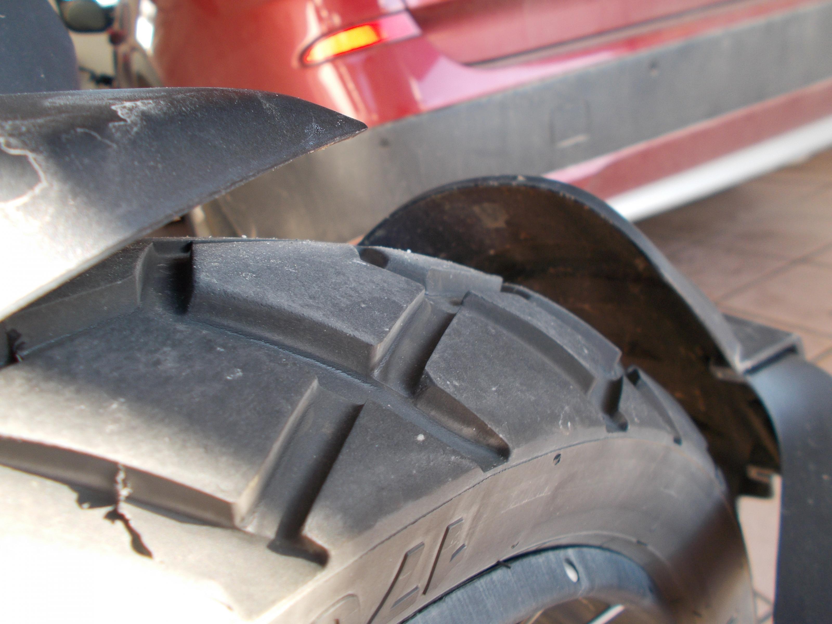

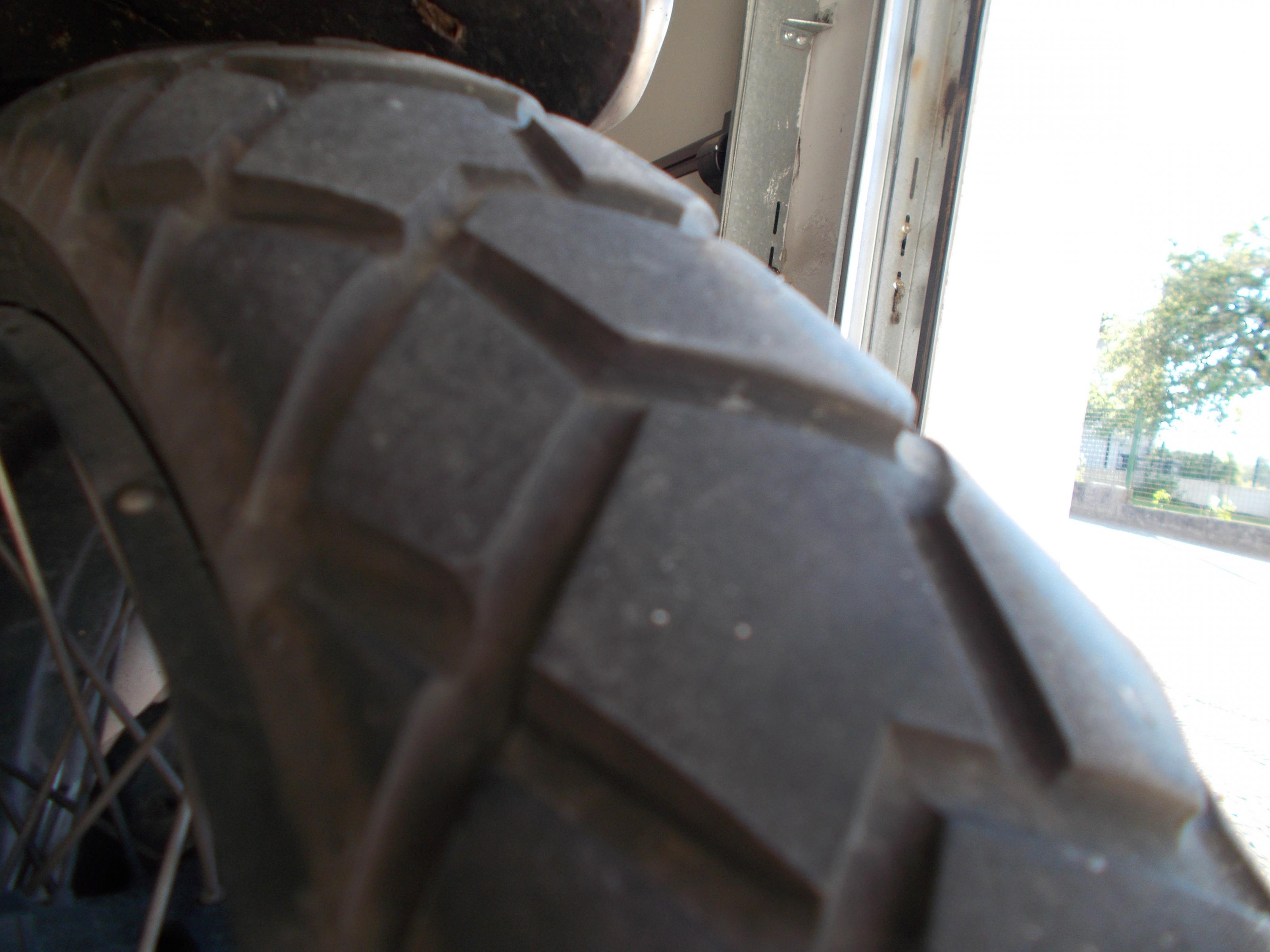

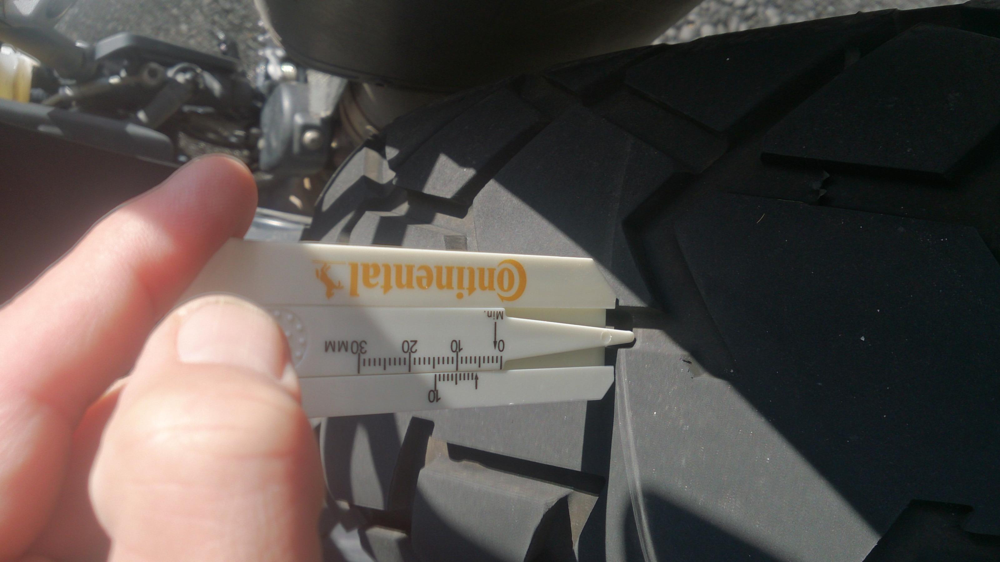

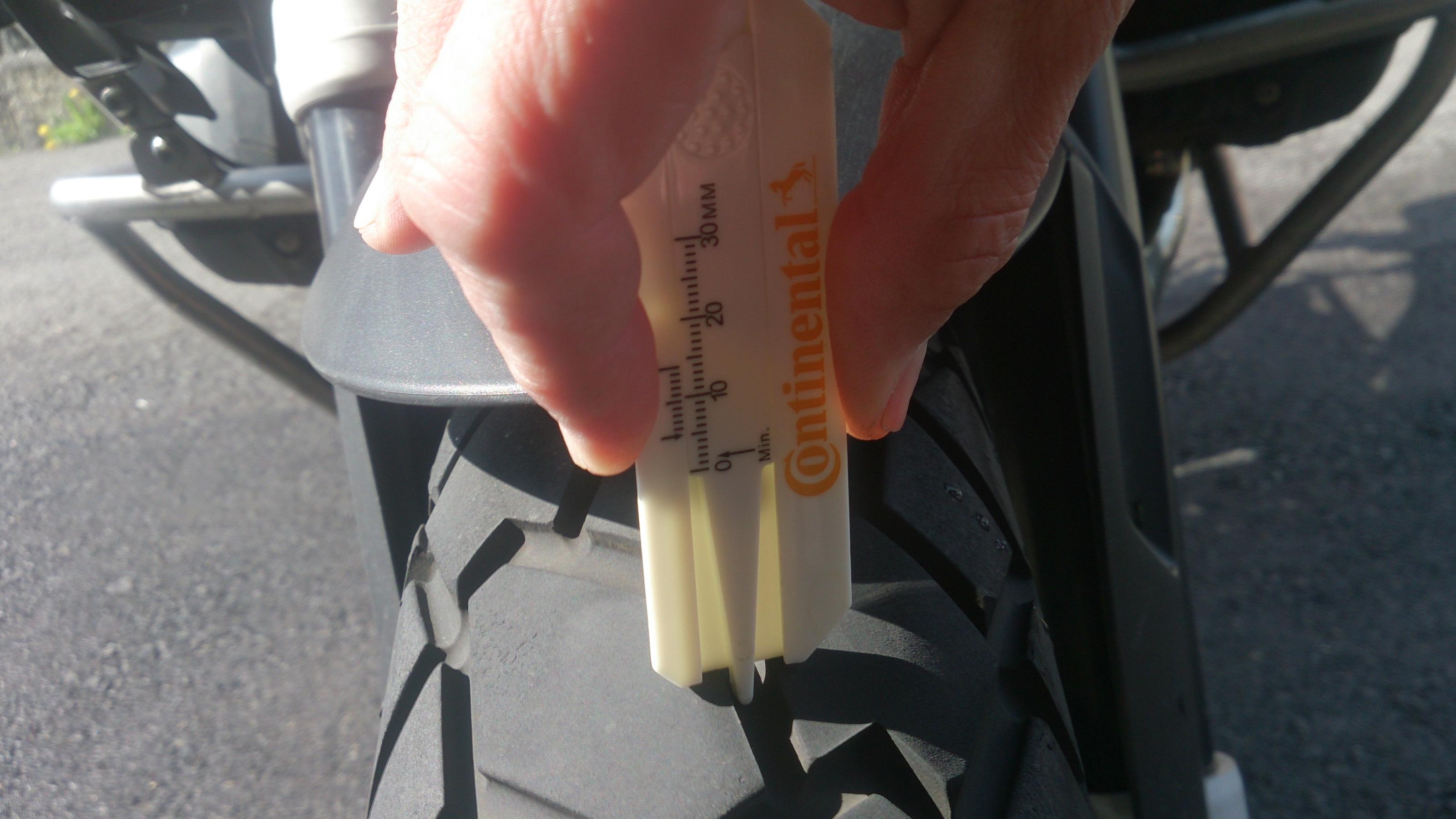

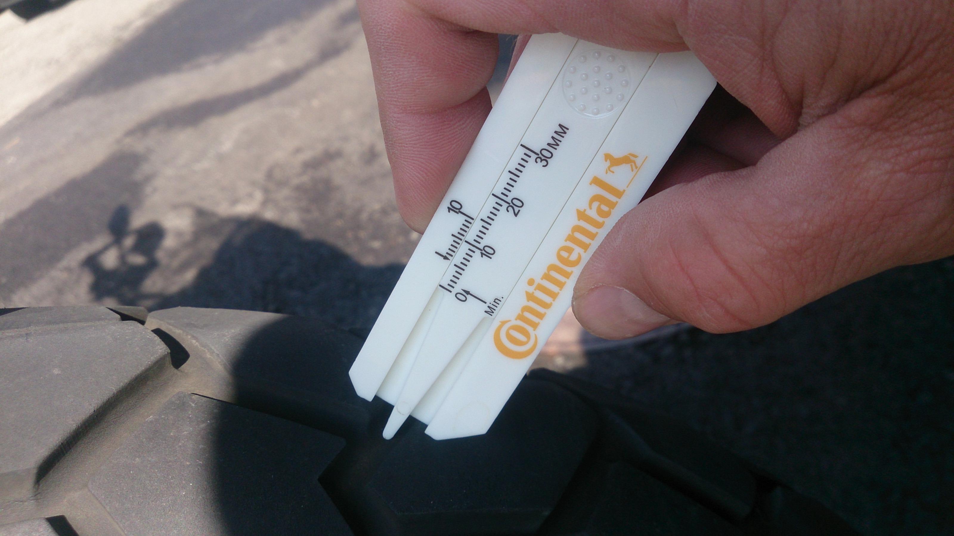

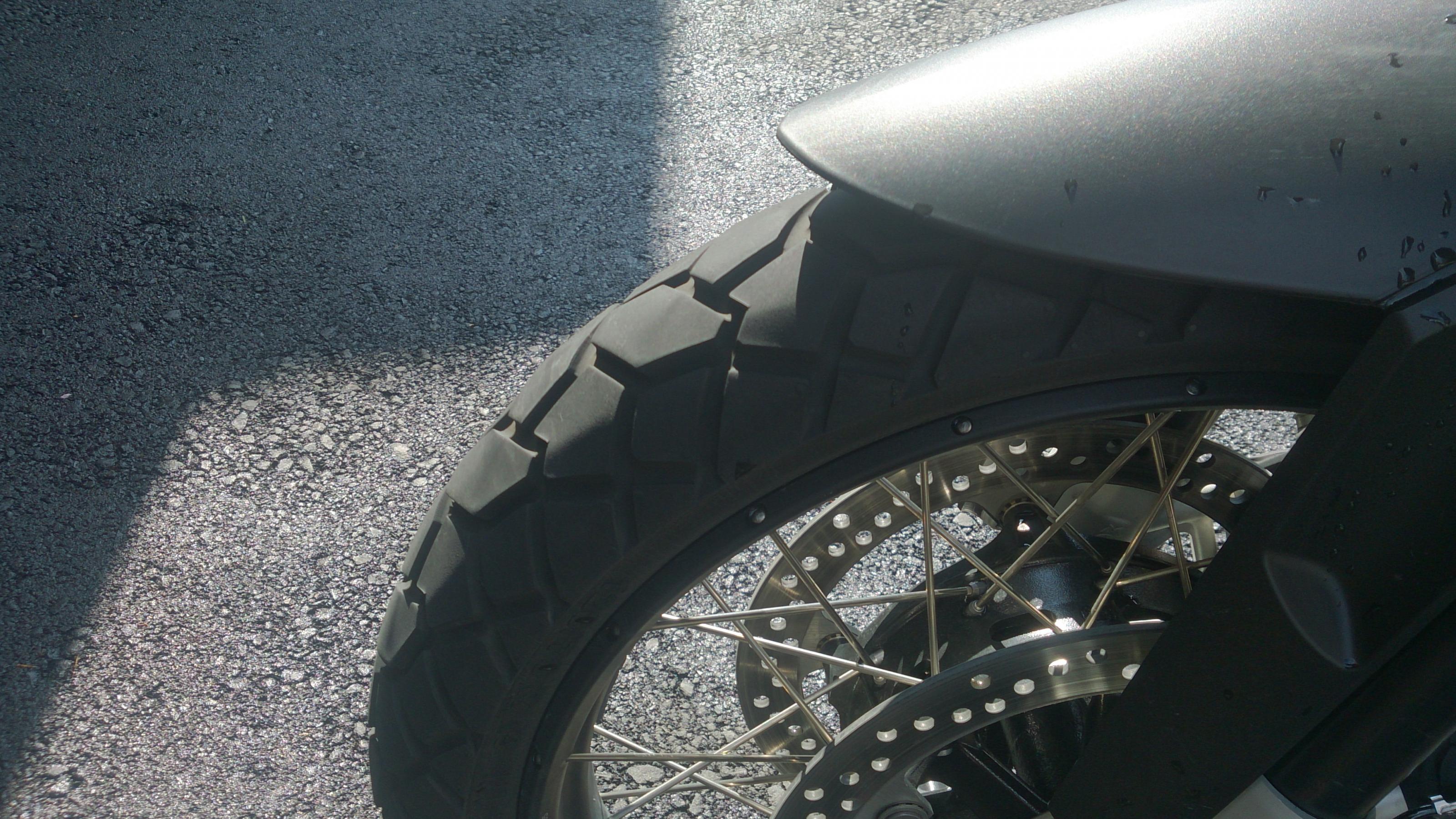

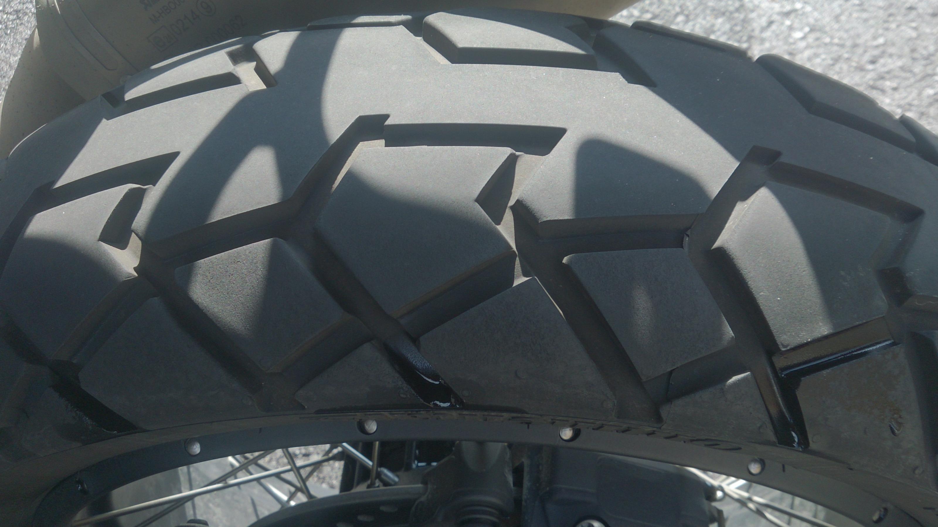

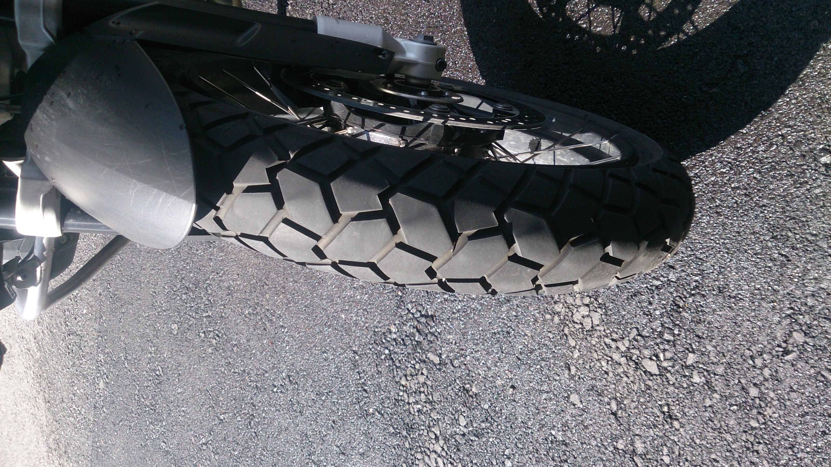

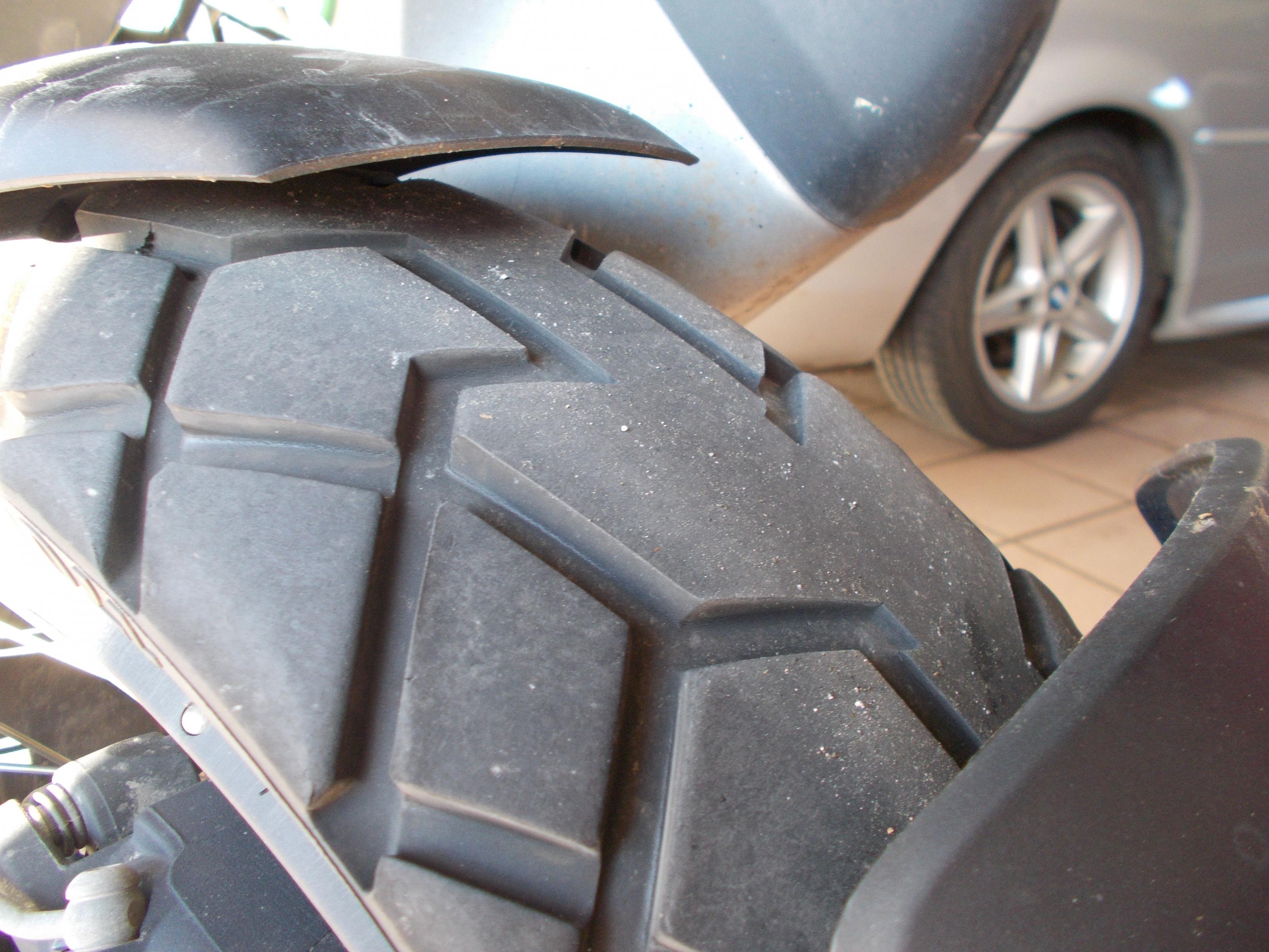

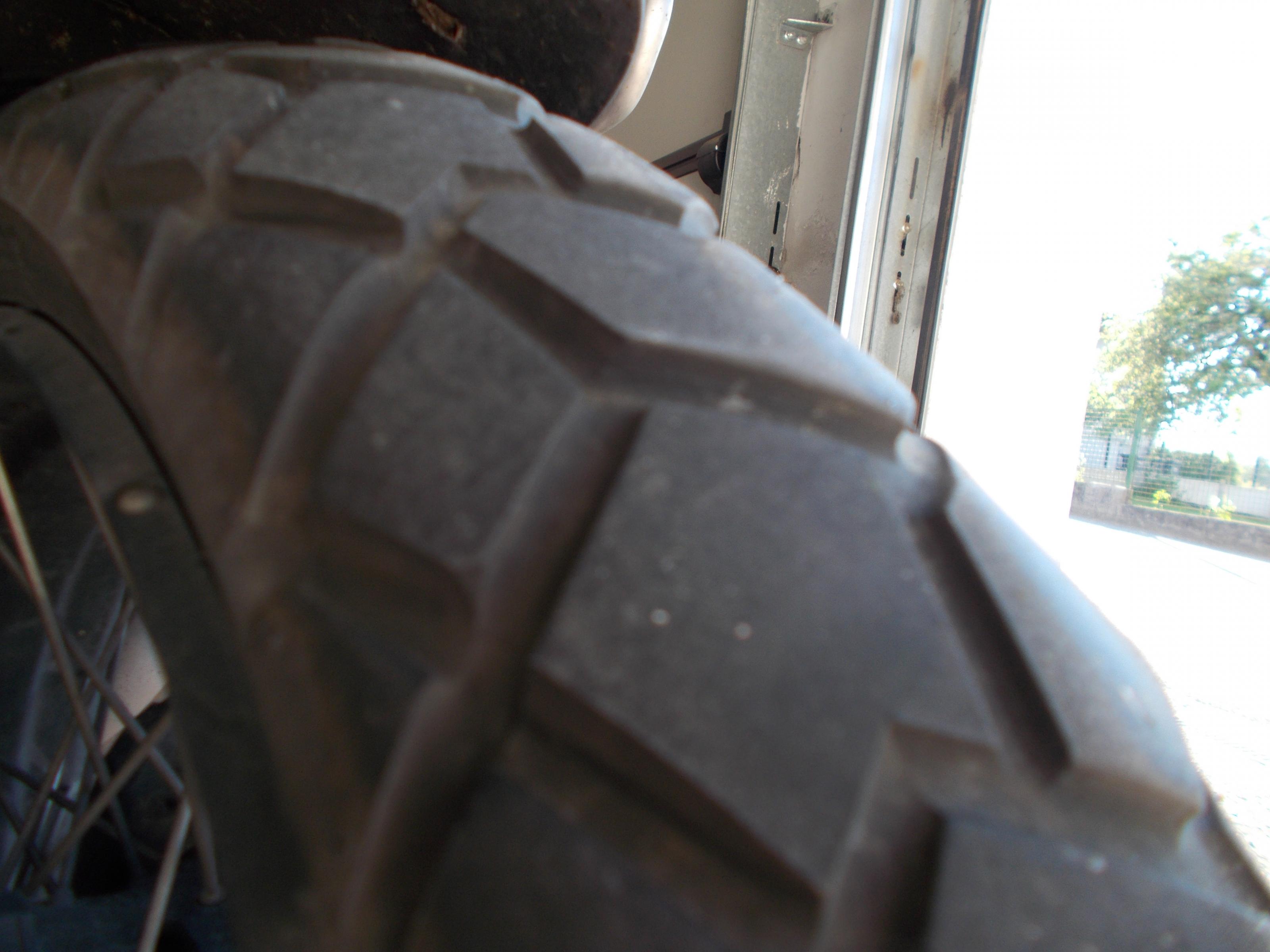

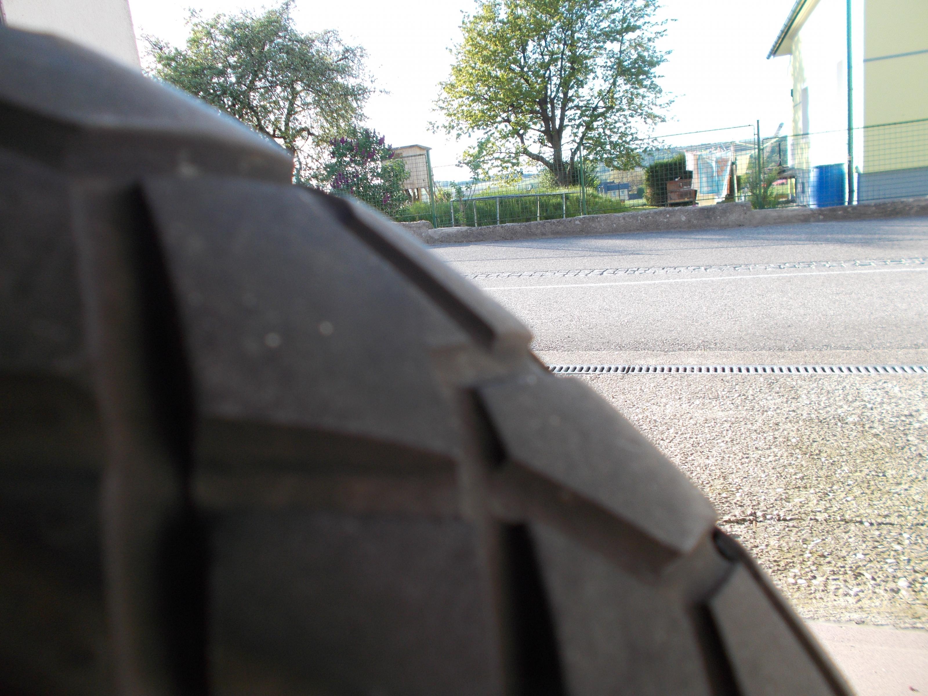

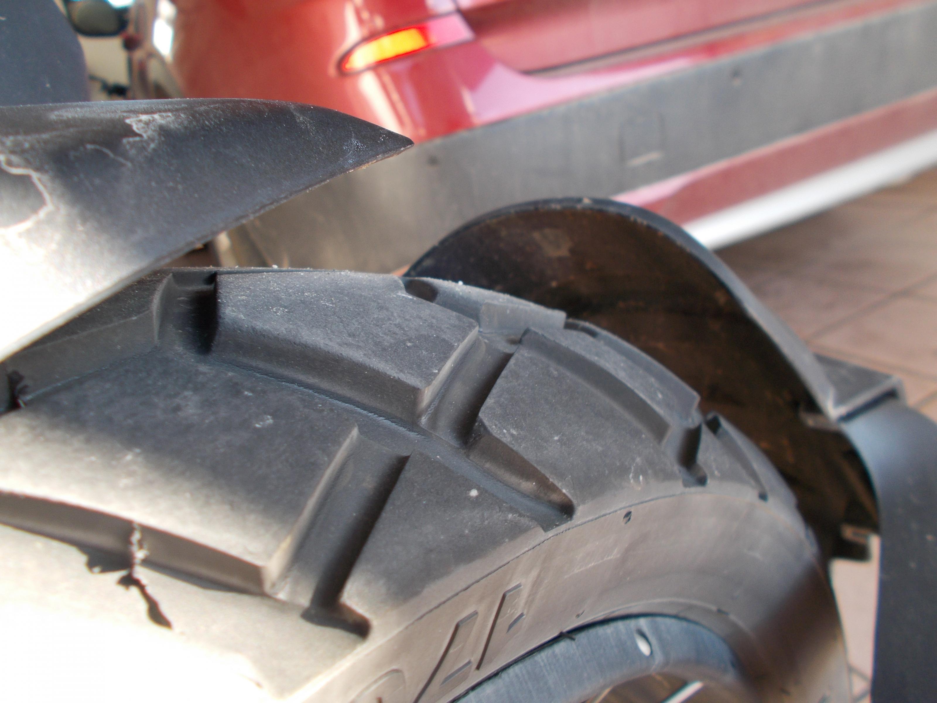

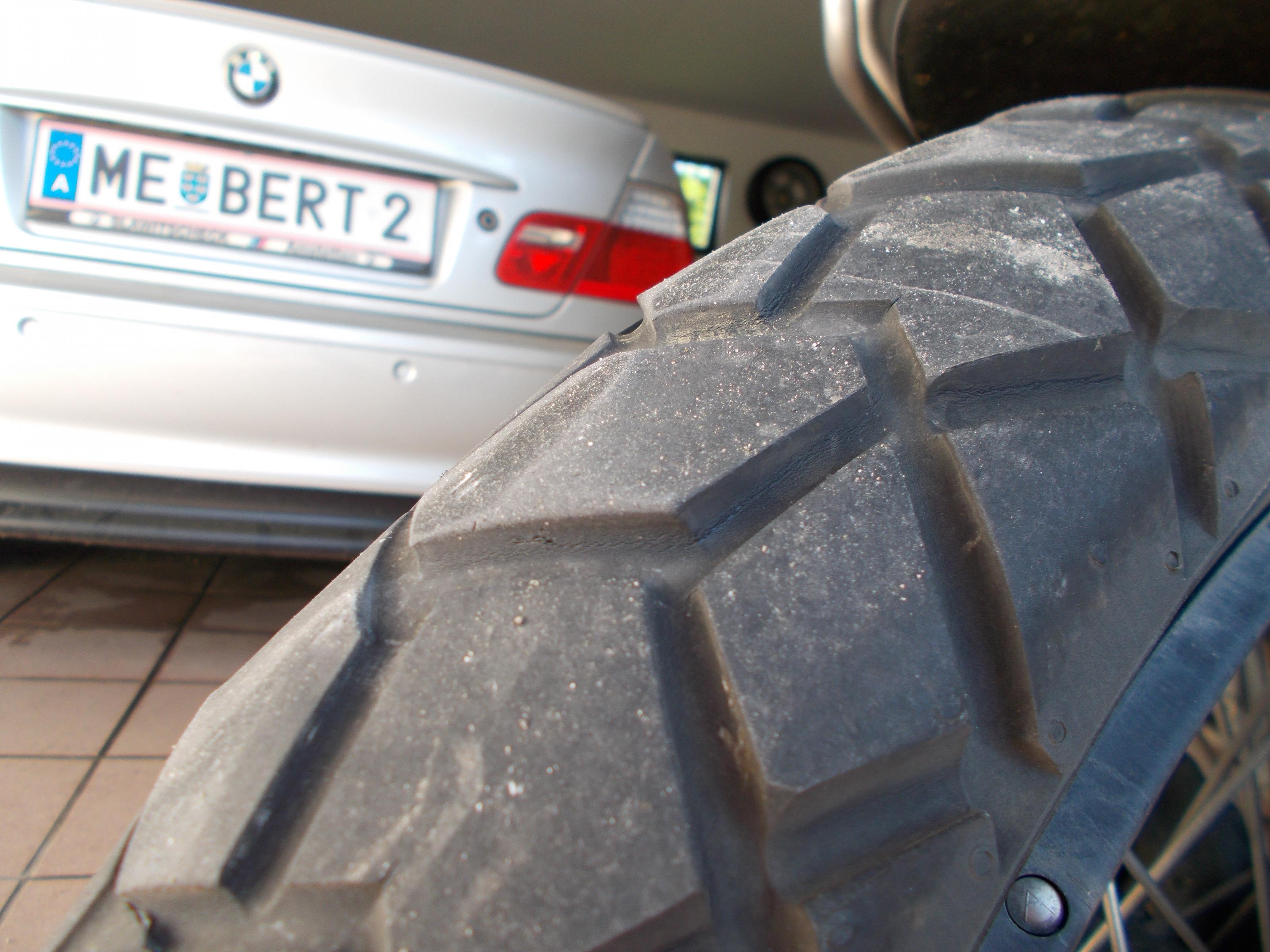

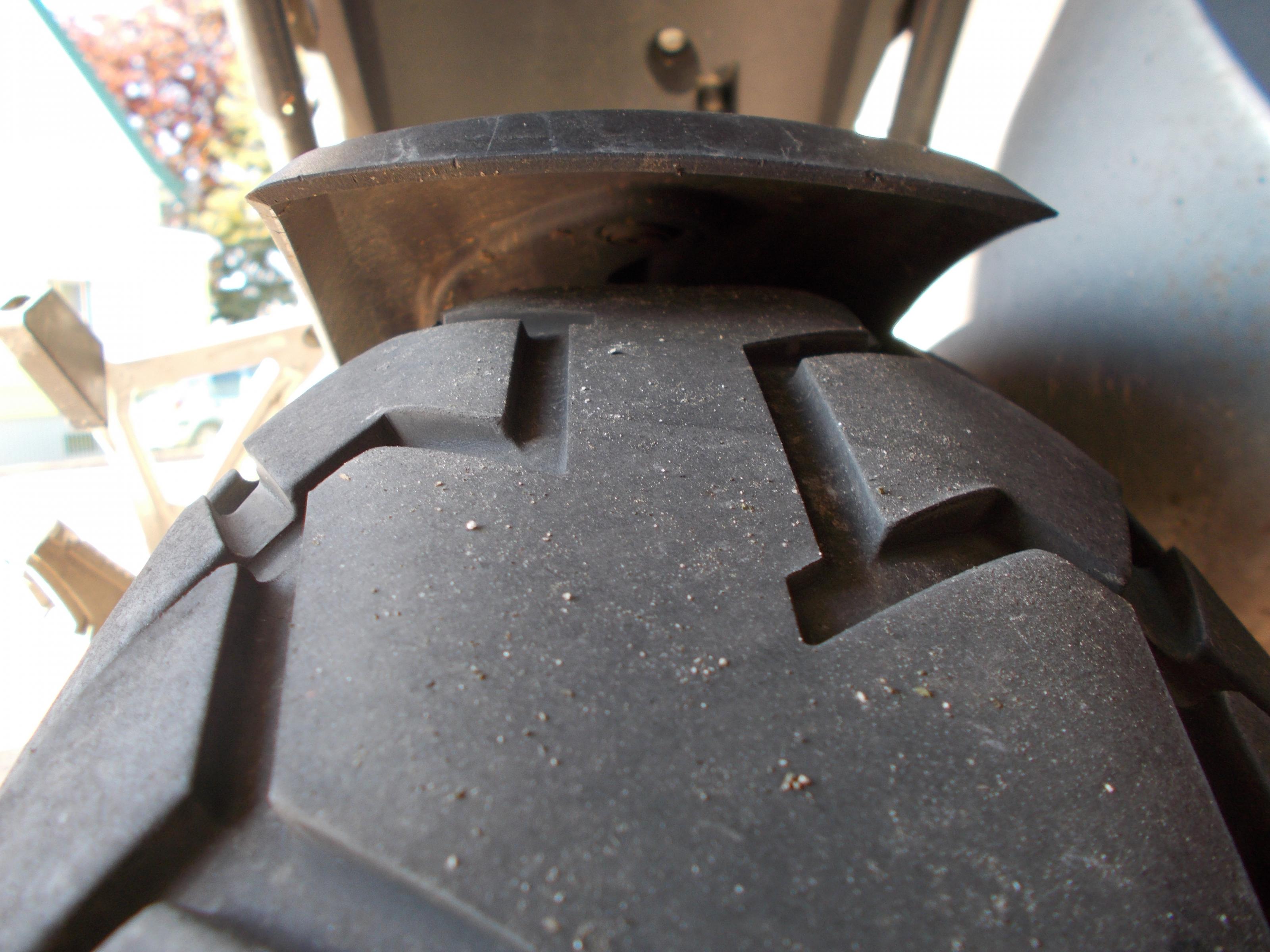

Heute 8000 Km auf den TKC 70 raufgefahren.
Profiltiefe Vorne Mitte: 3,5mm Flanke: 2,5mm Seite 3,5mm starker Sägezahn und seit 1000 Km lautes Abrollgeräusch.
Vibrieren wird immer stärker und Reifen immer KIPPELIGER.
TKC 70 001 (1).jpgTKC 70 001 (2).jpgTKC 70 001.jpgLuftdruck 2,2.
Hinten Mitte 3mm Seite 5,5mm nur leichter Sägezahn. Luftdruck 2,5.
Reifen hat noch immer super Gripp, kein nachlassen seit Kauf jedoch viel stärkerer Verschleiss seit
die Temperaturen auf über 10° gestiegen sind.
Toller Reifen für Winter, im Gelände (nasse Wiese und Schlamm unbrauchbar) Schotter brauchbar.
Ausrichtung 80% Straße 20% Schotter.
Im reinen Sommerbetrieb ( 15° und mehr) Laufleistung ca.6-7tkm.
Reifen ist wirklich nur OPTISCH 1A.
LG
Bertl
