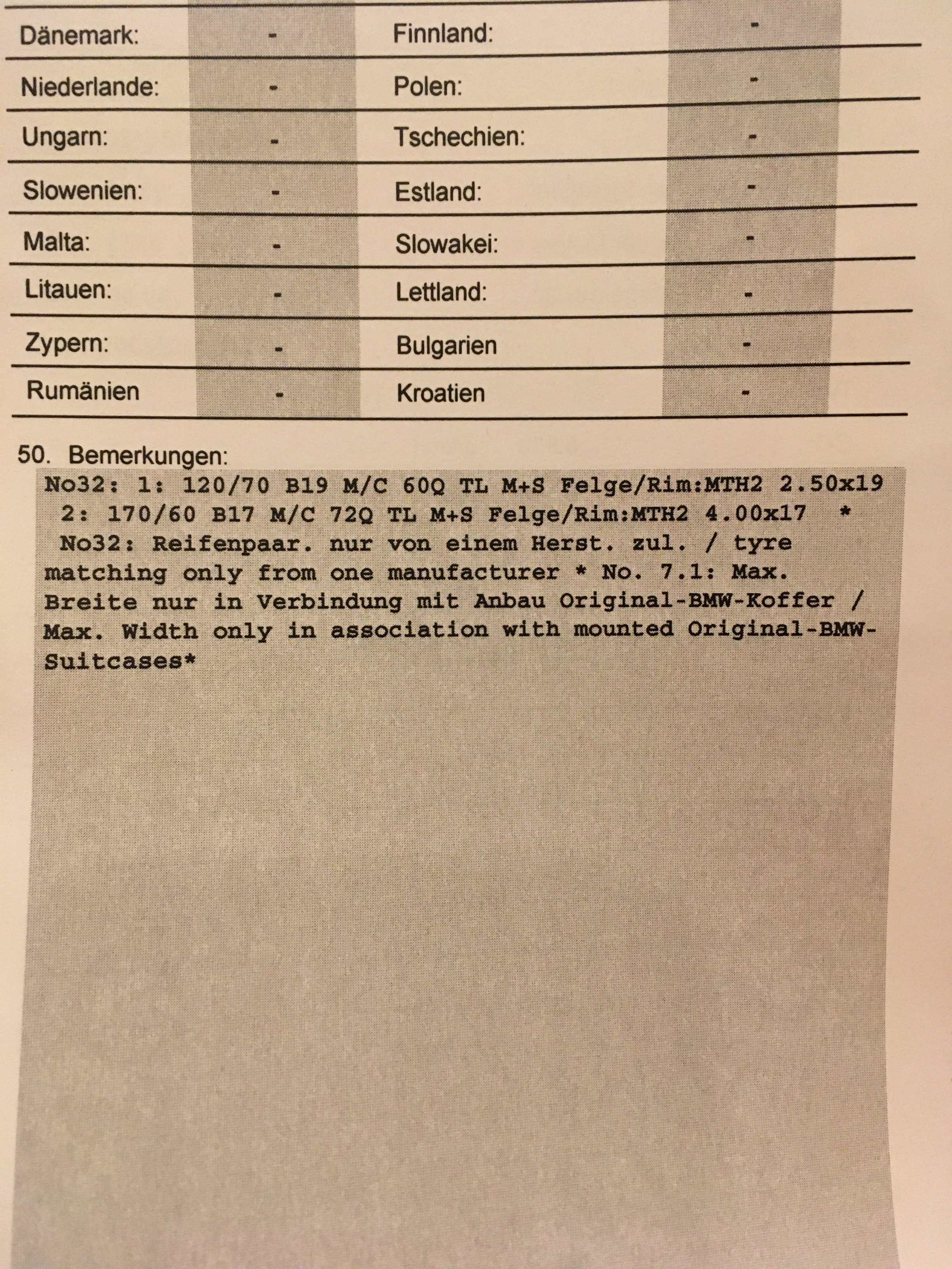

Hi,
ja, aber nur immer 2 Reifen der gleichen Marke und Modell und wenn Größe, Geschwindigkeitsindex, Tragindex usw. übereinstimmen.
So kannst du z.B. nicht von R17 auf B17 wechseln, außer es steht eindeutig in der CoC, so wie bei der F800GS 2010 oder bei deiner.
Die Größe alleine reicht nicht!

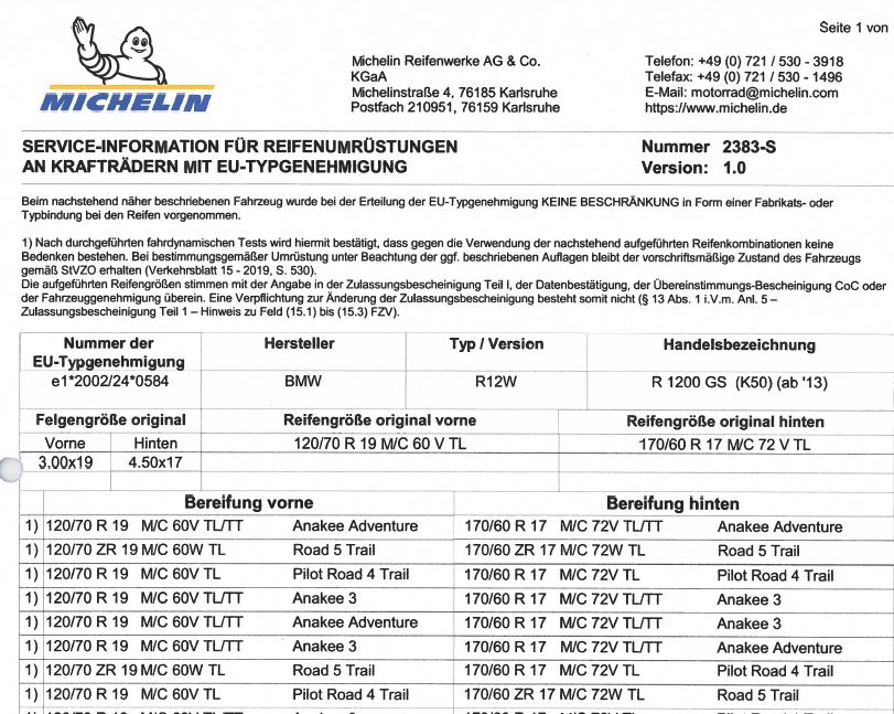

Hallo liebe Gemeinde.
Mein Händler hat mir eine Typengenehmigung von Michelin mitgegeben, da ich einen Anakee 3- und einen Anakee Adventure- Mix drauf habe.
Hier steht:
...dass gegen die Verwendung der nachstehend aufgeführten Reifenkombinationen keine Bedenken bestehen.
Somit ist wohl der Mix vorne/hinten eines Herstellers erlaubt, WENN man diese Bescheinigung mitführt.
Hansemann
Hansemann
17.04.2006
5.740
Nähe Kaiserslautern
Wenn Du wie in Deinem Avatar ne 2015er LC hast, brauchst Du das gar nicht. Rechtlich bindend bei Kotrollen oder TÜV ist eher deine Zulassungsbescheinigung und Dein CoC. Da steht drin, Größe, Radlast, Bauart, Geschwindigkeitsindex. Sonst nix. Manchmal steht ganz unten: Reifen eines Herstellers.
Foren- oder Stammtischweisheiten zählen in der richtigen Welt nix. Wenn Du aus Meenz kommst wird Dir der Senger oder der Tullius das Papier gegeben haben. Schaden tut's nix, brauchen auch nicht.
