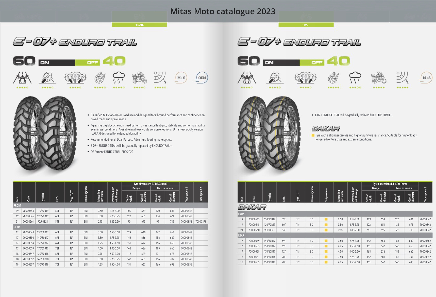

Vielleicht sollte der Themenstarter sich mal die Mitas Webseite da genauer ansehen
Absolut ohne Infos warum man was wozu ( Reifen ) fahren will kann man nicht wirklich einen Rat geben .
Hier und auf den folgenden Seiten kann man eine Hilfe für die Auswahl bekommen und auch die möglichen Größen , die mit den Angaben in den Fahrzeugpapieren übereinstimmen müssen , auswählen .
Mitas Moto catalogue 2023
