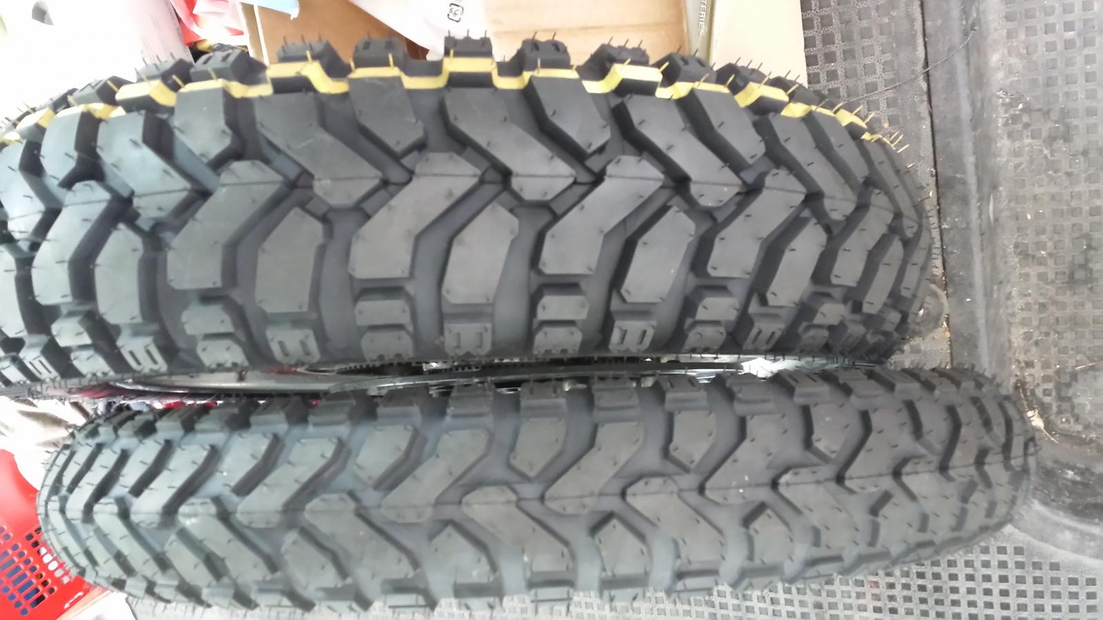

Mitas E07 ist da Deine erste Wahl.. vor allem beim Reisen rast man ja nicht, so dass Du locker auf die 10tkm kommen solltest. Der Vorteil des E07 ist die etwas bessere Griffigkeit bei Schotter im Vergleich zum Scout, da dem MItas der Mittelsteg fehlt. Dafuer ist er etwas lauter...

kann auch den Mitas e07 empfehlen - dann aber in der Dakar-Ausführung bestellen !!! Verstärkte Karkasse!! macht sich auch sehr bemerkbar im Gelände da man den Luftdruck gut reduzieren kann ohne das der Reifen leidet. Fahre den E 07 Dakar auf der 1150er GS vorne 2.0 Bar und hinten 2.2 Bar Solo auch abseits der befestigter Straßen. Gute Haftung auch bei Nässe (ganz im Gegensatz zum Tourance) 20130926_134721.jpg
