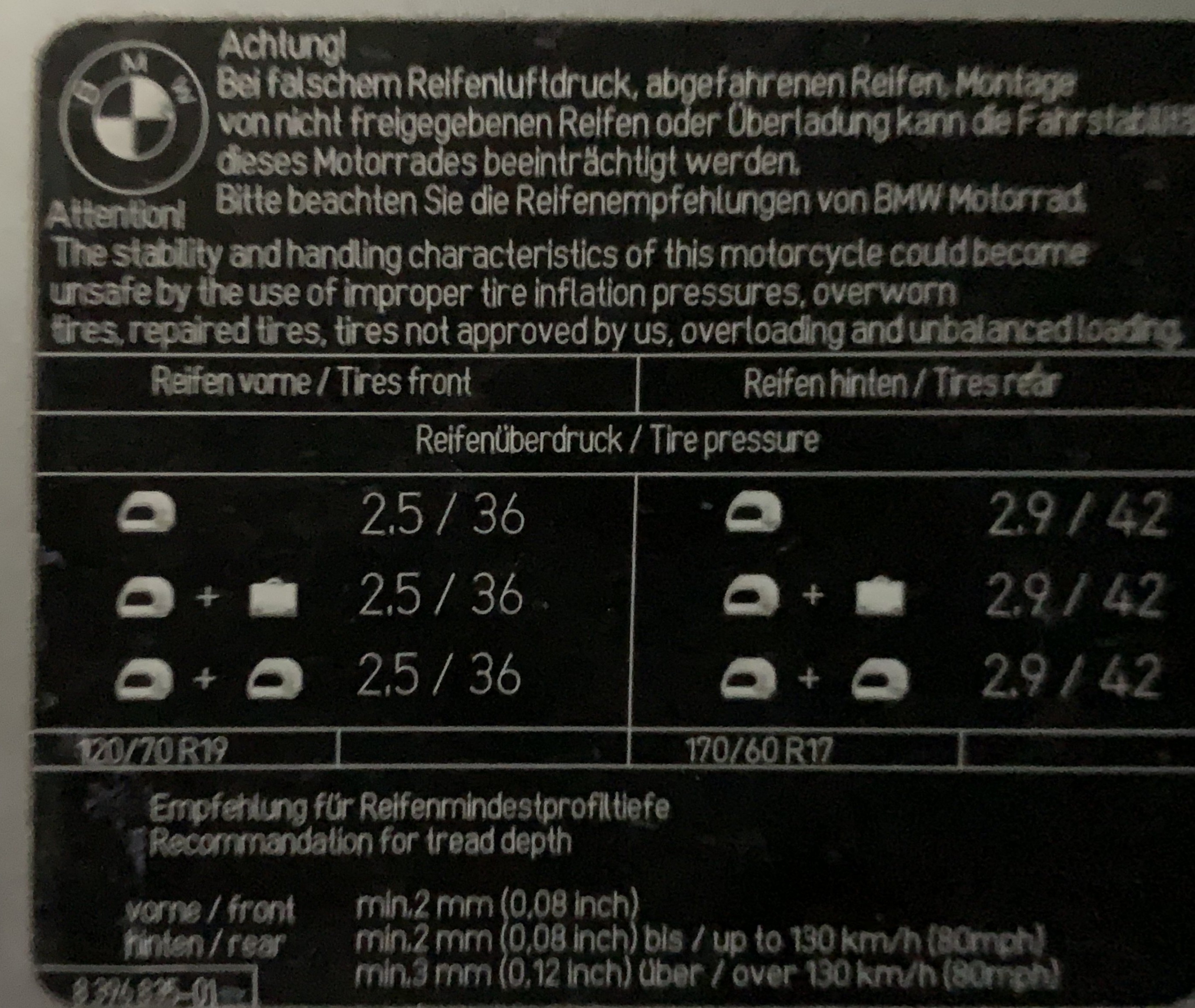

Fahrt mehr Motorrad und macht euch weniger Köppe um jedes 0,1 Bar. Selbst einen Unterschied von 0,4 Bar merken viele Otto-Normalfahrer nicht. Und was ist schlimm daran.
Mit oder ohne Sozia, der Rest für mich Pillepalle.

Der Unterschied ist allerdings (zu) heftig. Aber einige Luftdruck-Diskutierer, nicht nur aus diesem Forum, habe ich auf der Straße fahren sehen und da wäre es nach meinen Beobachtungen egal gewesen ob im Hinterreifen 2,5 oder 2,9 Bar drin sind. Das muss nicht schlecht sein!

habe ich geschrieben dass ich damit ein Problem habe?
Einzig vor längeren Touren mit Sozia schöpfe ich den „Höchstluftdruck“ auf jeden Fall komplett aus.
