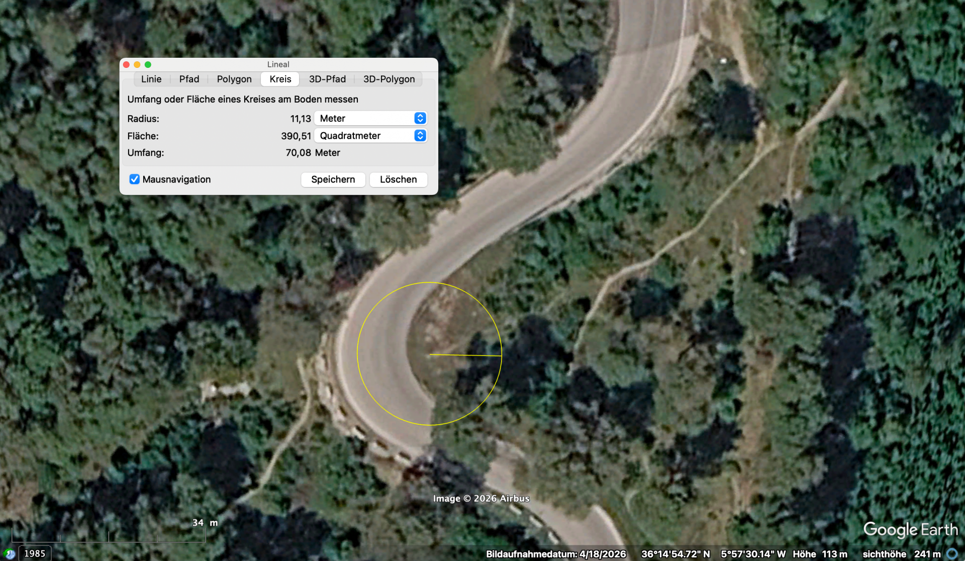

Wie man sich bei Filmaufnahmen auf Grund der verzerrten Optik täuschen kann!
Das ist keine leichte Linkskurve, sondern eine sehr enge Kurve mit maximal 12 Metern Radius. Die geht bei optimalen Bedingungen mit 40 km/h, mehr führt zwingend zum Abflug. Wenn der Belag bereits glattpoliert war, mit deutlich weniger. Reingefahren ist er mit 40 km/h und auf dem letzten Frame direkt vor dem Sturz hat er 35 km/h auf dem Tacho stehen - also für einen (gerade mal eingefahrenen) Enduropneu absolut grenzwertig.
Einfacher Fahrfehler, der mit Druck im Reifen überhaupt nichts zu tun hat.

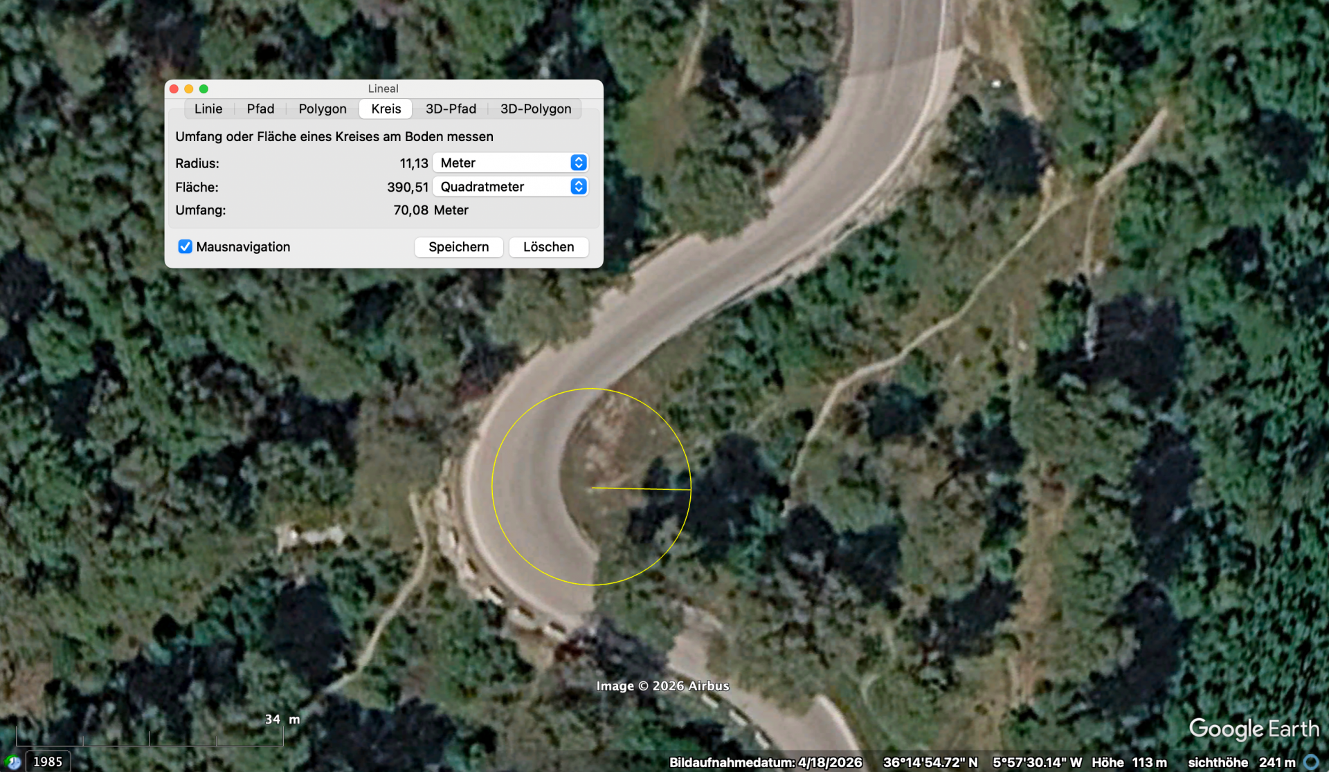

Klar! Hier sieht man es besser. Soweit ich mich erinnere, war es eine relativ weite Kurve. Wie dem auch sei, meine Frage bezieht sich ausschließlich auf die Temperatur. Natürlich gäbe es noch andere Faktoren; Charly selbst hätte wohl bemerkt, dass die Strecke an der Aufprallstelle etwas … rutschig zu sein schien.

Es ist aber entscheidend, ob er mit - dem Kurvenradius - angemessener Geschwindigkeit unterwegs war. Weil - wenn er zu schnell war - es weder an den Reifen, noch dem Druck darin, und schon gar nicht an der Temperatur gelegen haben kann.
Die Kurve aus Sicht des Fahrers. Sie ist für 40 km/h und den auf der Schulter vermutlich noch jungfräulichen Scorpion Rally STR mit 12 m Radius einfach zu eng.
Serpel
Absolute Zustimmung.
Habe ja einige Reifen auf meiner GS getestet.
Habe alle Reifen innerhalb von 5 Kilometern eingefahren.
Das einzige was man dabei beachten muss, das man Kurven zügig fahren (ab 80 km/h) fahren muss.
Wenn da was rutschen sollten wird es von der Traktionskontrolle "eingefangen".
Man muss schon rund mit Gefühl fahren wenn man was neues drauf hat.
Reifendruck bin ich immer den vorgeschriebenen (nach Druckanzeige von der BMW) gefahren.
