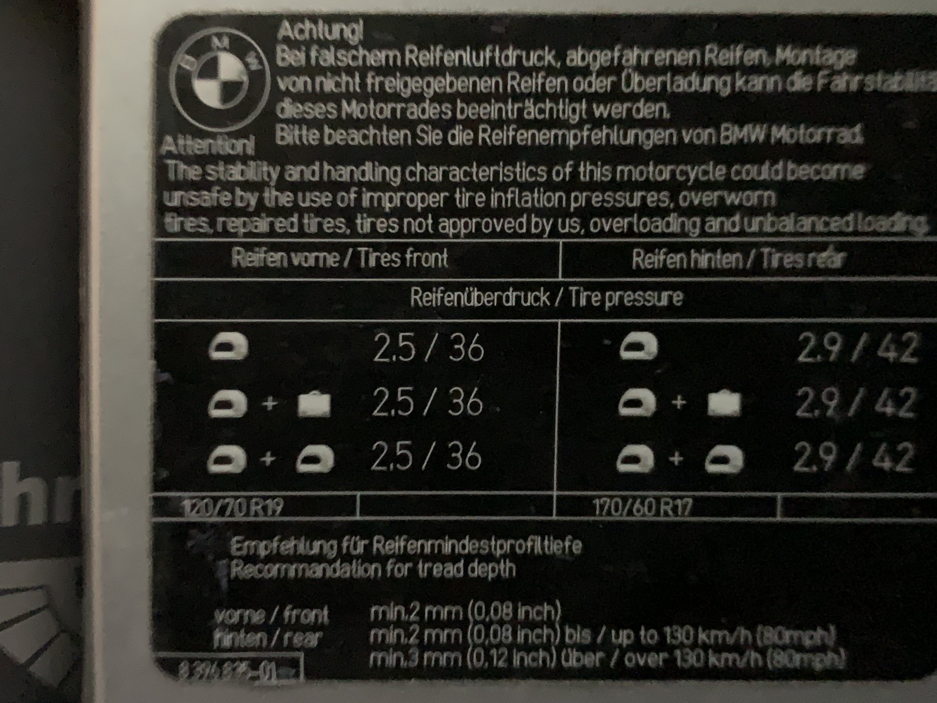

Hallo, vielleicht kann mir das jemand erklären?
Laut BMW ist am Hinterreifen egal ob Solo oder mit Sozia bzw. mit Gebäck der Reifenluftdruck hinten immer mit 2,9bar angegeben ist.
Das ESA Dynamik das ausgleicht kann ich mir vorstellen.
Aber das der Luftdruck immer der gleiche ist, klingt nicht logisch.

Ich glaube es ist hier einiges missverstanden worden. BMW gibt hinten 2,9 bar an egal ob Solo oder mit Sozia und mit und ohne Gebäck.
Das ist glaube ich schon ein Unterschied ob ich hinten mit Sozia und Gebäck ca 100kg mehr Gewicht aufs Hinterrad bringe. Bei allen meinen Motorräder war hinten immer ein anderer Luftdruck angegeben vorne ist es Egal ob mit und ohne Sozia.
Werde bei BMW Nachfragen.
Danke trotzdem für das feedback.

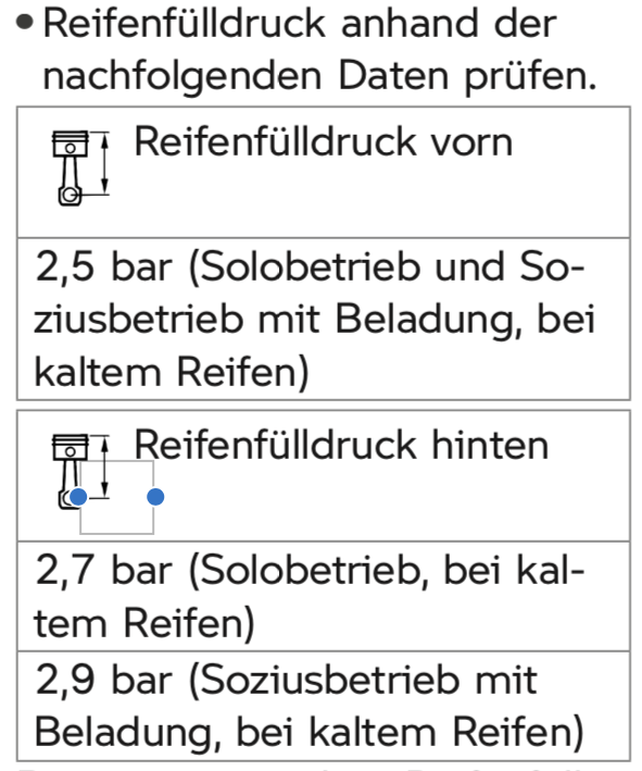

Bei der R nineT, Jahrgang 2021 seh ich zum ersten Mal in der Betriebsanleitung wieder die Unterscheidung hinten 2.7 bar (kalt/Fahrer solo) bzw. 2.9 bar (kalt/Fahrer mit Sozia und/oder beladen).
