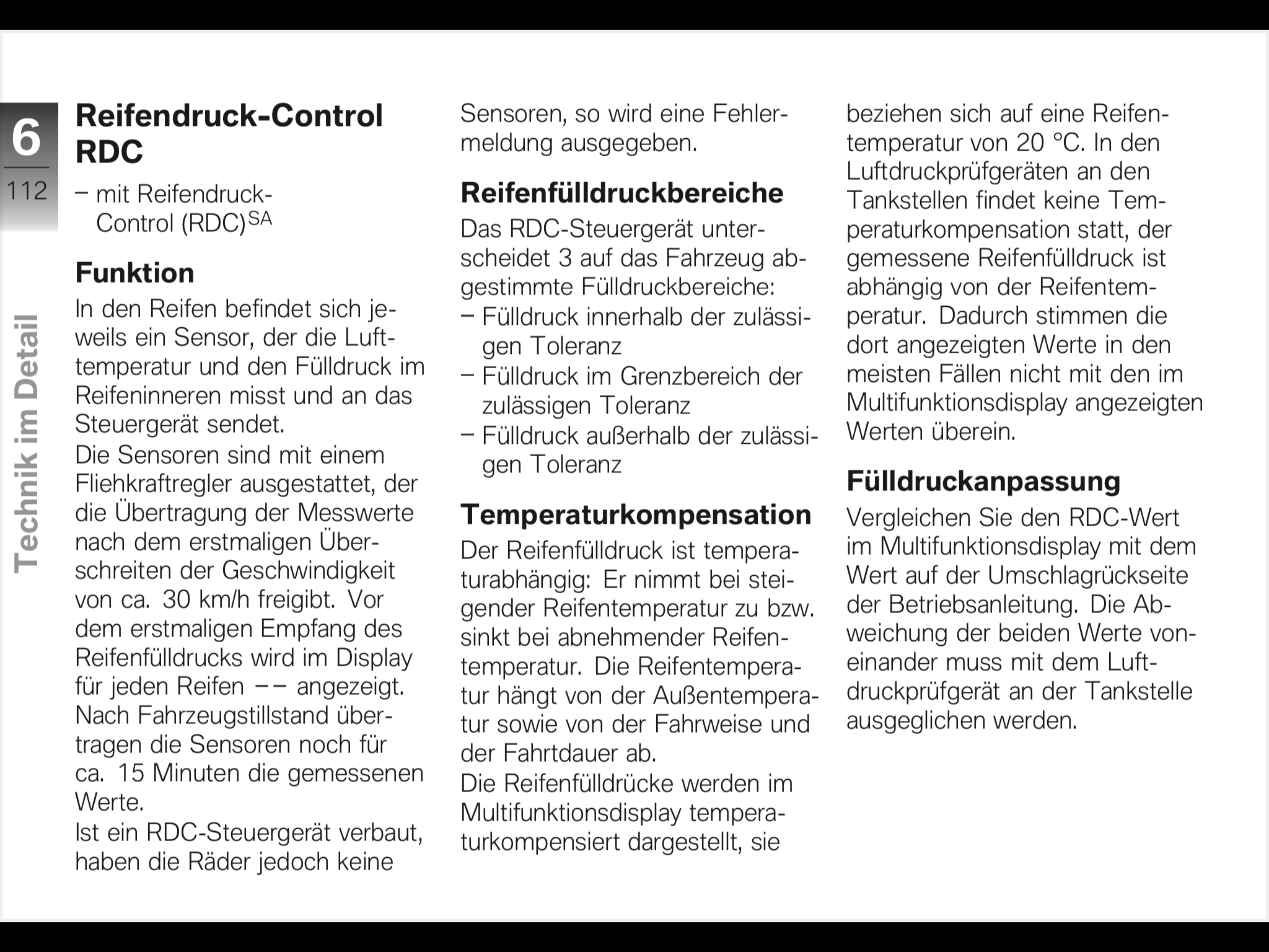

Was hat eine abweichende Druckluftanzeige mit der Temperaturkompensation zu tun?
Bei kalten Reifen garniGS. (Und nur darum ging es hier)
kommt drauf an wie kalt der Reifen ist!
Wenn Du mit einem Reifendruckprüfer vergleichen willst, dann funktioniert das nur bei 20 Grad Außentemperatur.
Das ist die Bezugstemperatur für die Temperaturkompensation des RDC.
Solange man keine längere Strecke gefahren ist. Denn durchs Fahren wird Reibung erzeugt, Reibung erzeugt Wärme und diese dehnt die Luft. Selbige kann und soll nicht entweichen, dadurch erhöht sich der Druck im Inneren auch wenn es außen konstant 20 Grad hat.
Jetzt kommt die spannende Frage: wird der Druck aufgrund der Außentemperatur angezeigt oder aufgrund der realen im Reifen?
ich bezog mich auf die Aussage „kalter Reifen“, das bedeutet für mich nach längerem Stand. Und wenn hier die Außentemperatur bei 20 Grad liegt, dann hat man Bedingungen bei denen man die RDC Anzeige mit einem Luftruckprüfer vergleichen kann.
die Druckanzeige zeigt an , was der Druck wäre wenn es draußen 20 grad wäre,
also das RDC Rechnet den Tatsächlichen Reifendruck immer
auf 20 grad Außentemperatur ( hoch oder runter )
SardGS
SardGS
14.07.2021
2.541
Zürich - Orosei
2020 R 1250 GS Full Optional
Ja so hab ich das im Handbuch auch verstanden.
Ich frag mich bloss warum bei mir 3 Manometer und das RDC den selben Druck anzeigen auch wenns 30° warm ist. Das sollte dann doch anders sein?
Chris
Streuung der Manometer ?
Es handelt sich ja nur um wenige 1/10
entscheide dich für ein Messmittel 😉
