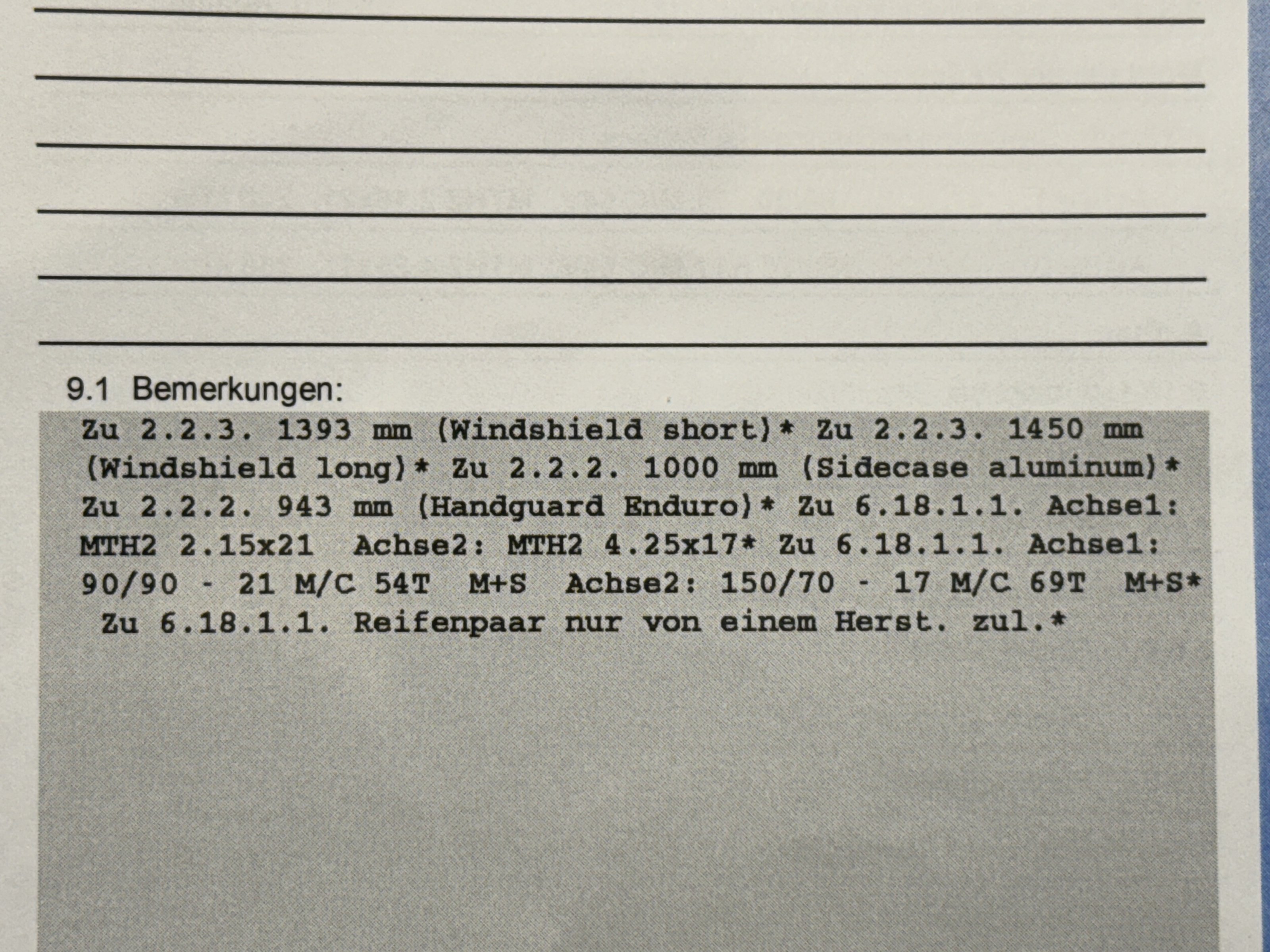

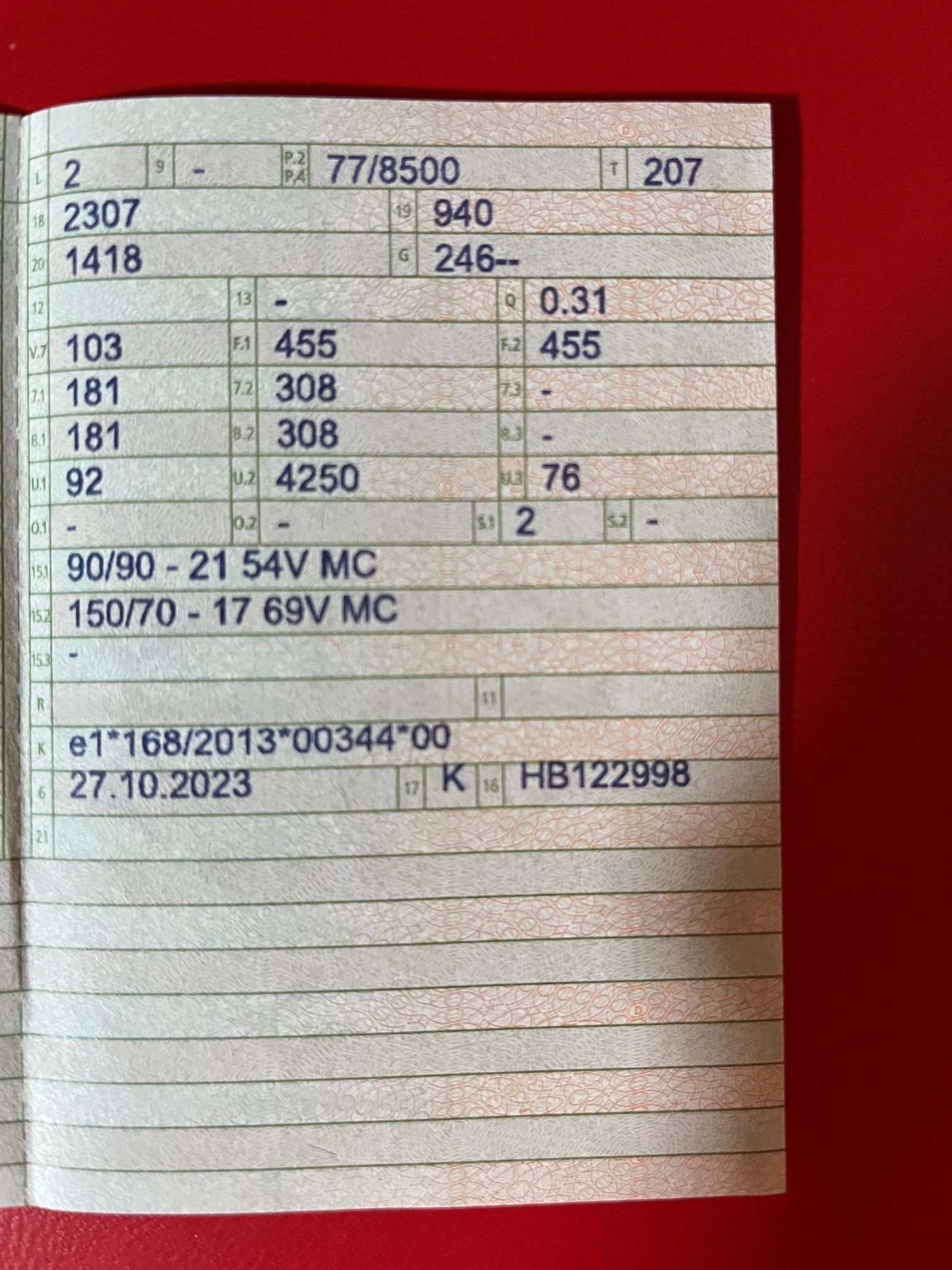

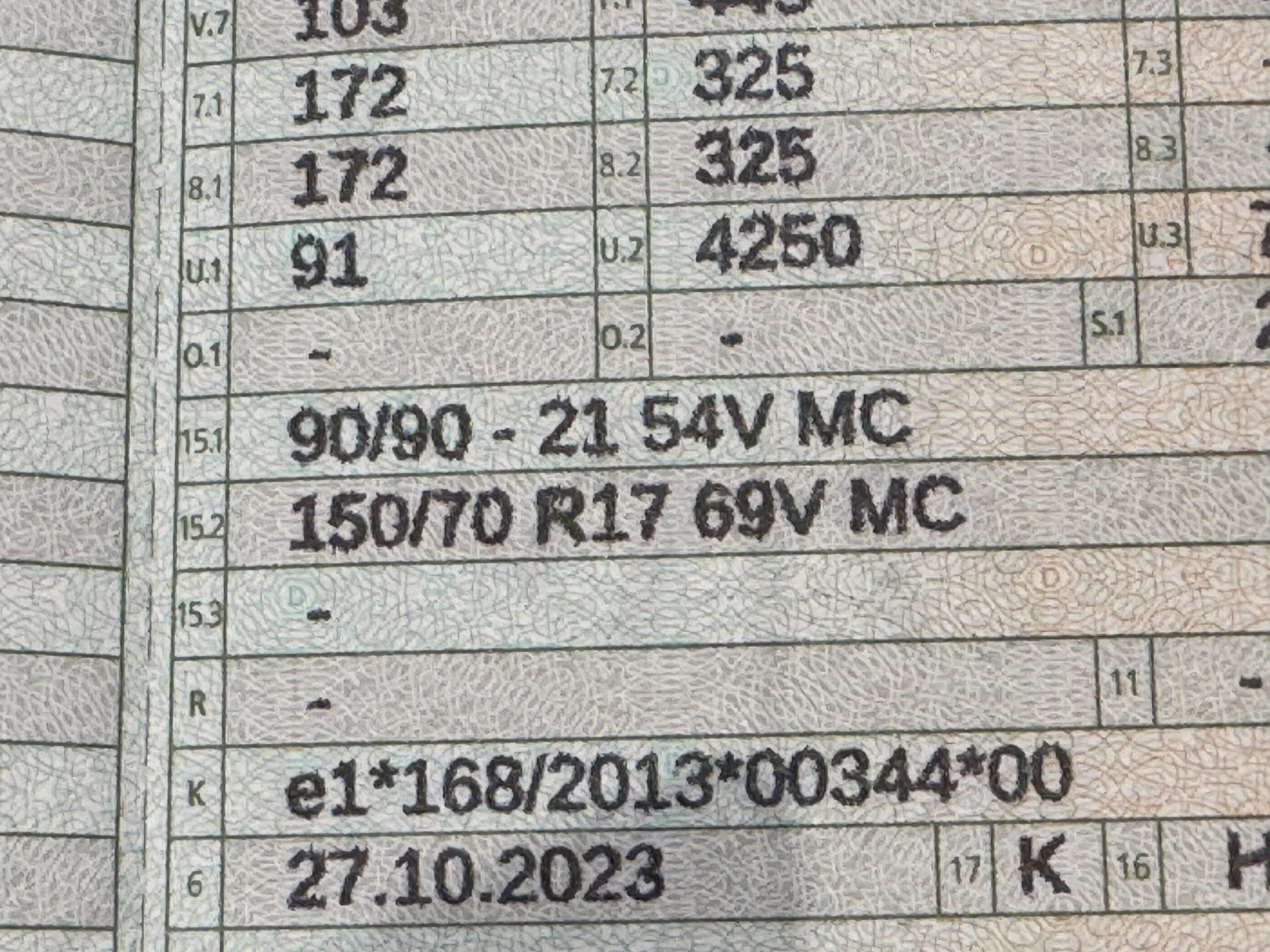

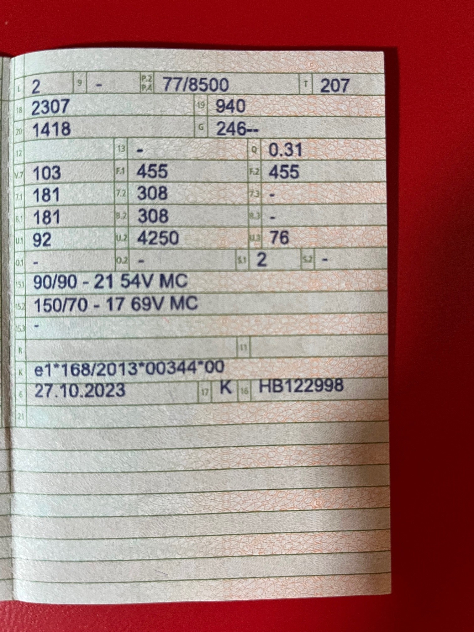

Hallo Zusammen,
ich hab bei meiner F900 GSA jetzt die korrekten COC Papiere zugeschickt bekommen, wo jetzt die Reifen 90/90 - 21 und 150/17 R17 M/C eingetragen sind.
Im neu ausgestelltem Fahrzeugschein steht aber immer noch 150/70 - 17 ohne "R", genau wie vorher. Der Mitarbeiter im Bürgerbüro konnte dies auch nicht erklären, und erklärte, dass die Daten vom Kraftfahrtbundesamt kommen und er diese nicht ändern könne.
Bei einem anderen Forumskollegen mit einer GSA sind die gleichen Einträge wie bei mir vorhanden- bin also kein Einzelfall und ein Fehler des Mitarbeiters im Bürgerbüro somit unwahrscheinlich.
Kann bitte jemand mit einer F900 mal schauen, was in seiner Zulassungsbescheinigung für Einträge vorhanden sind und dies hier publizieren?
Mein Verdacht ist, dass evtl der Datensatz beim KBA für die GSA nicht korrigiert wurde.
Viele Grüße
Ronny

Ich fahre zwar eine F900GS (keine Adv) aber sollte gleich sein.
Gruss
Rüdiger
T
Therro
02.04.2024
23
Dankeschön!
Bei mir steht Abweichend zur COC der 150/70 - 17 drin und das Bemerkungsfeld ist völlig leer.
Gruß Ronny

Bei meiner ADV fehlt ebenfalls der Buchstabe "R".
Aber wenn es egal ist....
