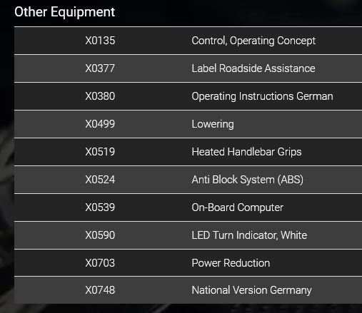

Demnach wurde eure BMW am 15.06.2011 im Werk produziert. Geordert war die Drosselung und die Tieferlegung.
Die Drosselung wurde zurück gebaut, die Tieferlegung?

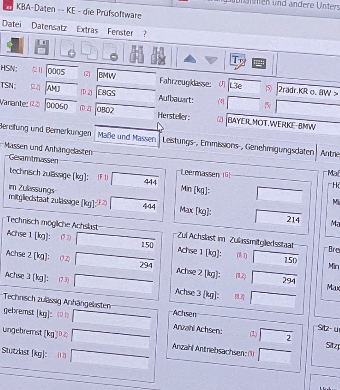

Bei einer Tieferlegung wird die Zuladung reduziert, daher die veränderten Werte. Bei euch: 349kg - 199kg=150 KG Zuladung incl. aller Flüssigkeiten (Oel, Wasser, Benzin) und Anbauten.
Bleiben ca. 120-130 kg für Fahrer und Gepäck.
