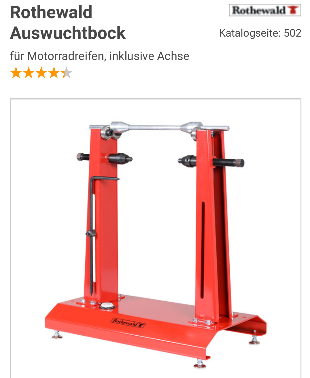

Erstens weil die Herren vor Ort auch erst bestellen dann Räder hinbringen und hoffen das nach einer Woche fertig (O-Ton "muss ich ja erst die Maschine umbauen ohhhh) also 3mal hin.
Zweitens preiswerter und frisch und 3tens wo ich gesehen hab wie die Auswuchten neee das geht gar nicht (mit Gewindestange auf Autowuchtgerät wie in Russland)
Der Höhepunkt war dann die abgerissenen RDC Sensoren (nachgerüstet mit Aufklebern und noch mal gesagt) und dann so getan als wenn schon war.
Bestelle jetzt im Netz, Montiere beim Bekannten auf Hoffmann in unserer Gemeinschaftswerkstatt.
Und wuchte auf der Maschine zumindest das HR bei der 12,5
Vorderrad geht halt nur mit Auspendeln das dauert halt.
Oder hat schon jemand was gebaut des das an der Maschine geht ????
Guckst Du:
... für die 1200er LC gibt's Adapter für's Hinterrad, hat sich glaub' ich bei der 1250er nicht geändert.

Beim Hinterrad wird mit ner Autoräderwuchtmaschine gewuchtet weil es geht da das Zentrierloch gross genug ist um das Rad zu spannen. Das Vorderrad hat nur eine 20 er Achse da passt die Spindel nicht durch und da hab ich mit dem antiquierten Wuchtbock ausgependelt wie o. abgebildet.

Was das VR und Russland angeht, fahre mal zu einem Reifenhändler der spezialisiert auf Motorräder ist,
da ist der Wuchtbock (Post33) Standard. Nicht weil er billiger ist als eine Wuchtmaschine für Autoreifen, sondern weil damit das Wuchten sehr präzise ist. Bei Renndiensten wird das heute noch so praktiziert.
und es wird - keine große Überraschung - mega genau mit dem Auspendeln.
