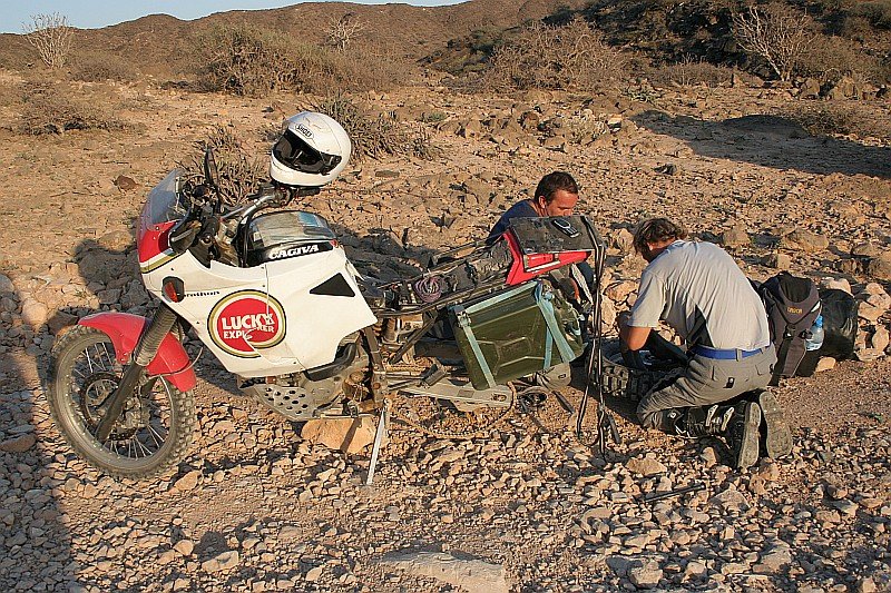

Gast2925
So zum Beispiel in der Wüste beim platten Vorderreifen.

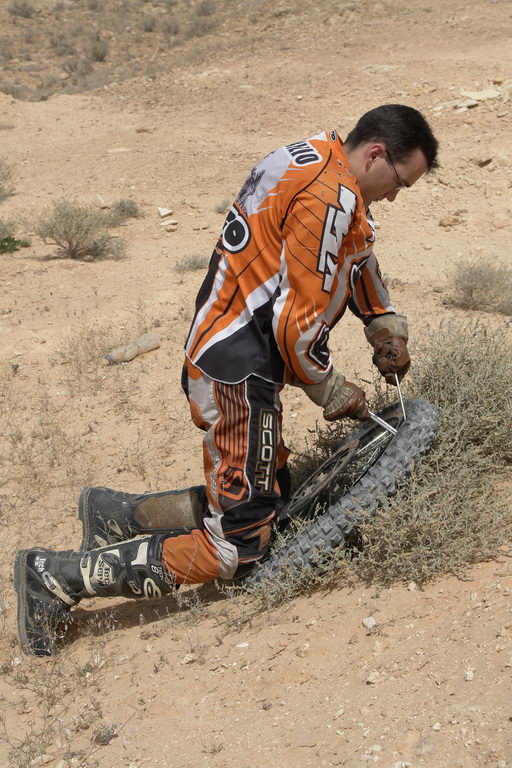

Gast2925
Ja, oder so.
Ausbauen, Reifen runter mit den Montiereisen, flicken, Felge mit Schampoo einreiben, Reifen drauf, pumpen, pumpen, pumpen und hoffen, dass der Reifen abdichtet, einbauen, fertig.
