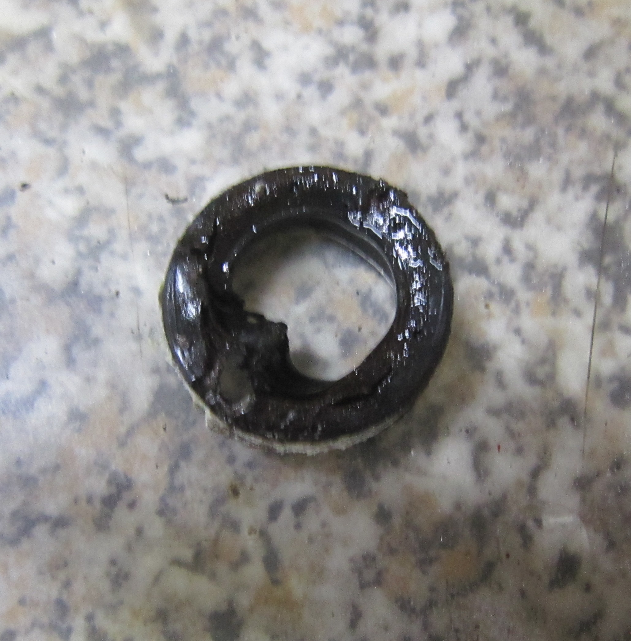

Hab mir eine 1150GS mit wenig km-zugelegt und musste feststellen, das das ein Flopp war. Kupplung rutscht durch.
Das Getriebe liegt nun auf dem Tisch !! Ursache: undichter Kupplungsnehmerzylinder. Die Bremsflüssigkeit hat den Wellendichtring im Getriebe zerfressen durch den die Druckstange läuft.

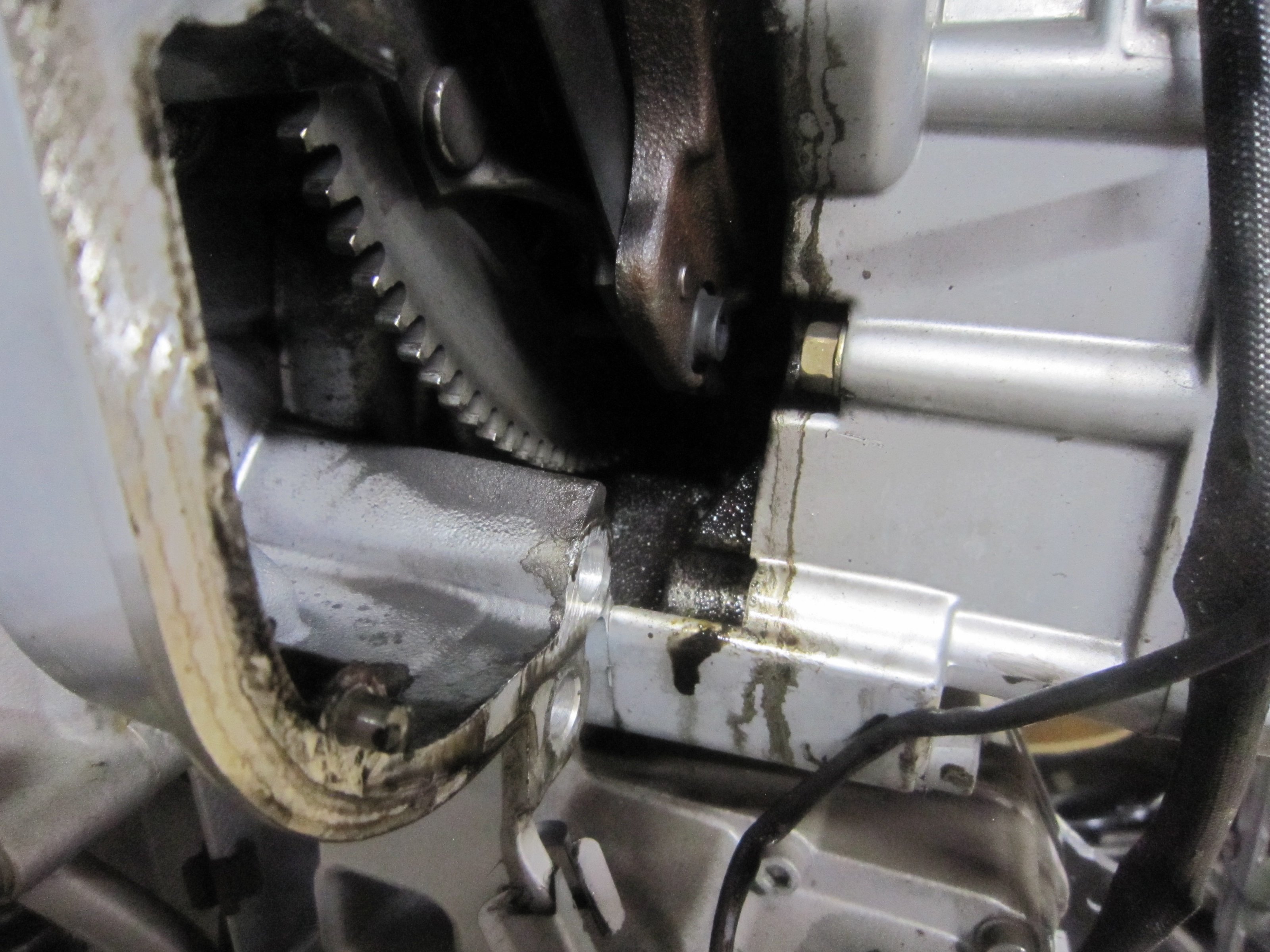

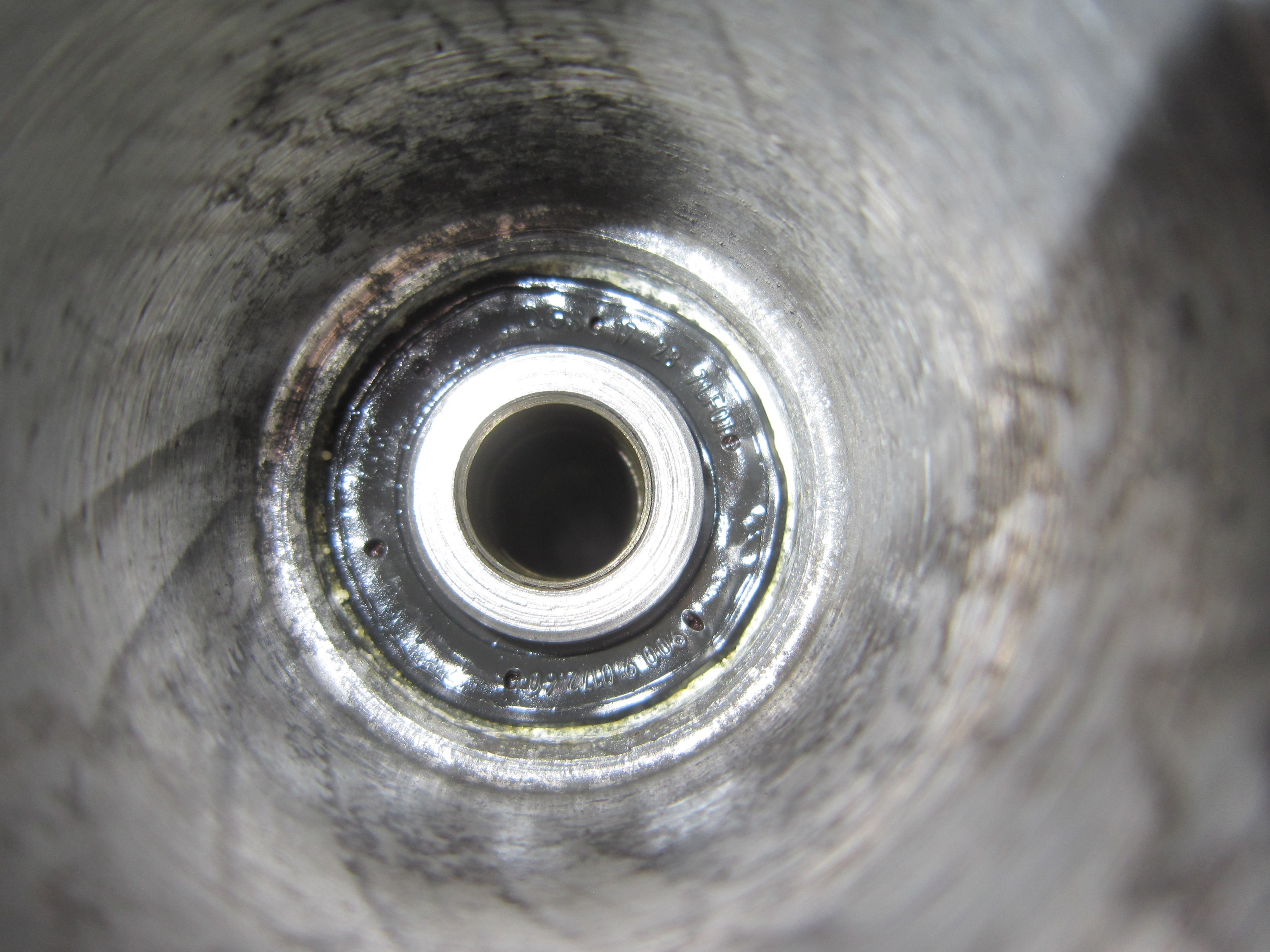

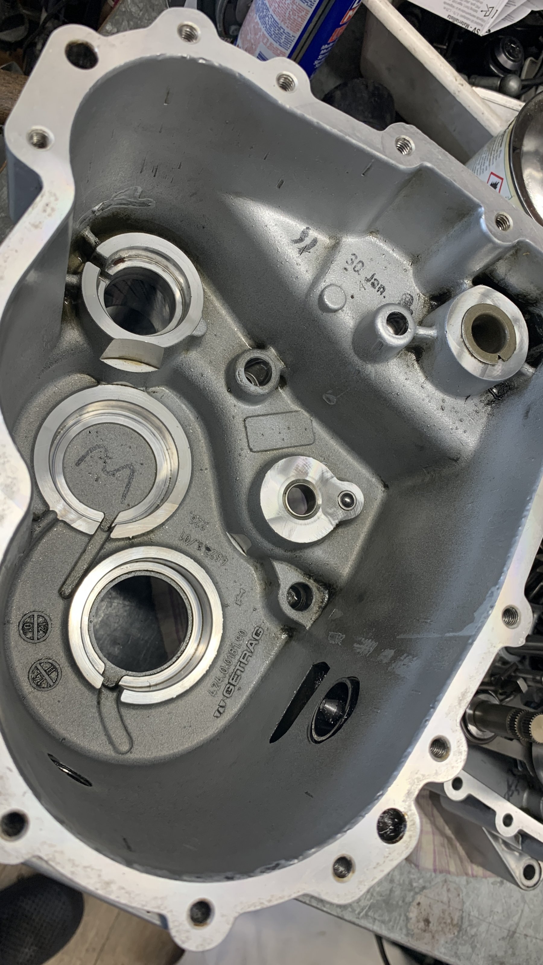

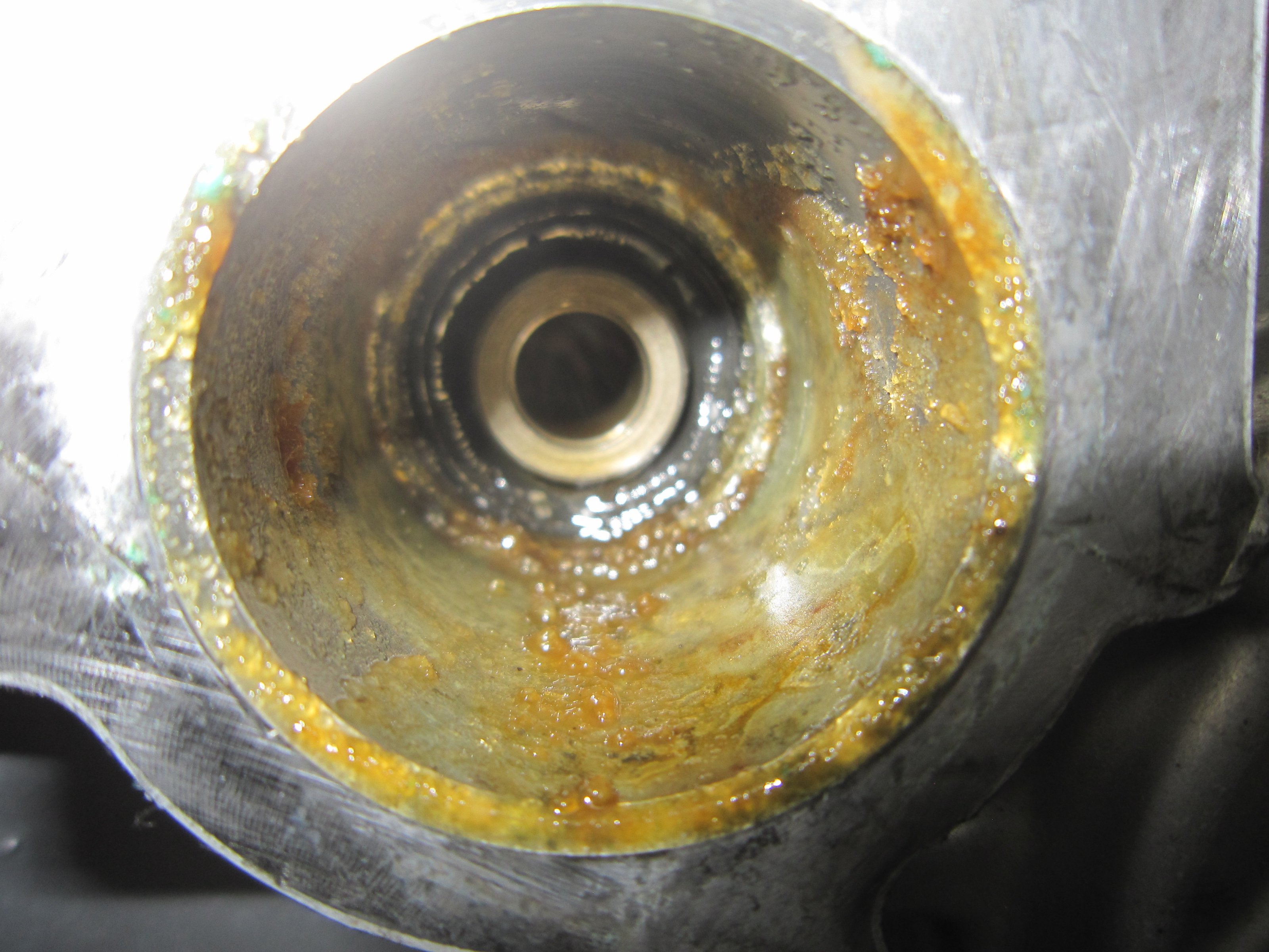

Das hinter dem WeDi liegende Lager sitzt nahe dem WeDi. Letzterer kann also nicht ins Getriebe flutschen. Wichtig ist nur, die Lauffläche der Getriebeeingangswelle nicht zu zerkratzen. Und das Lager nicht zu beschädigen!
Evtlle Kratzer am äußeren Rand heilt zB Curil o. ä.
In den Bildern unten siehst Du, welchen WeDi welcher Welle Du bearbeitest. Im 1. Bild sind noch die Laufspuren des WeDis auf der Welle zu sehn (ganz rechts)
Im 2. Bild ist die Innenansicht (oben links)

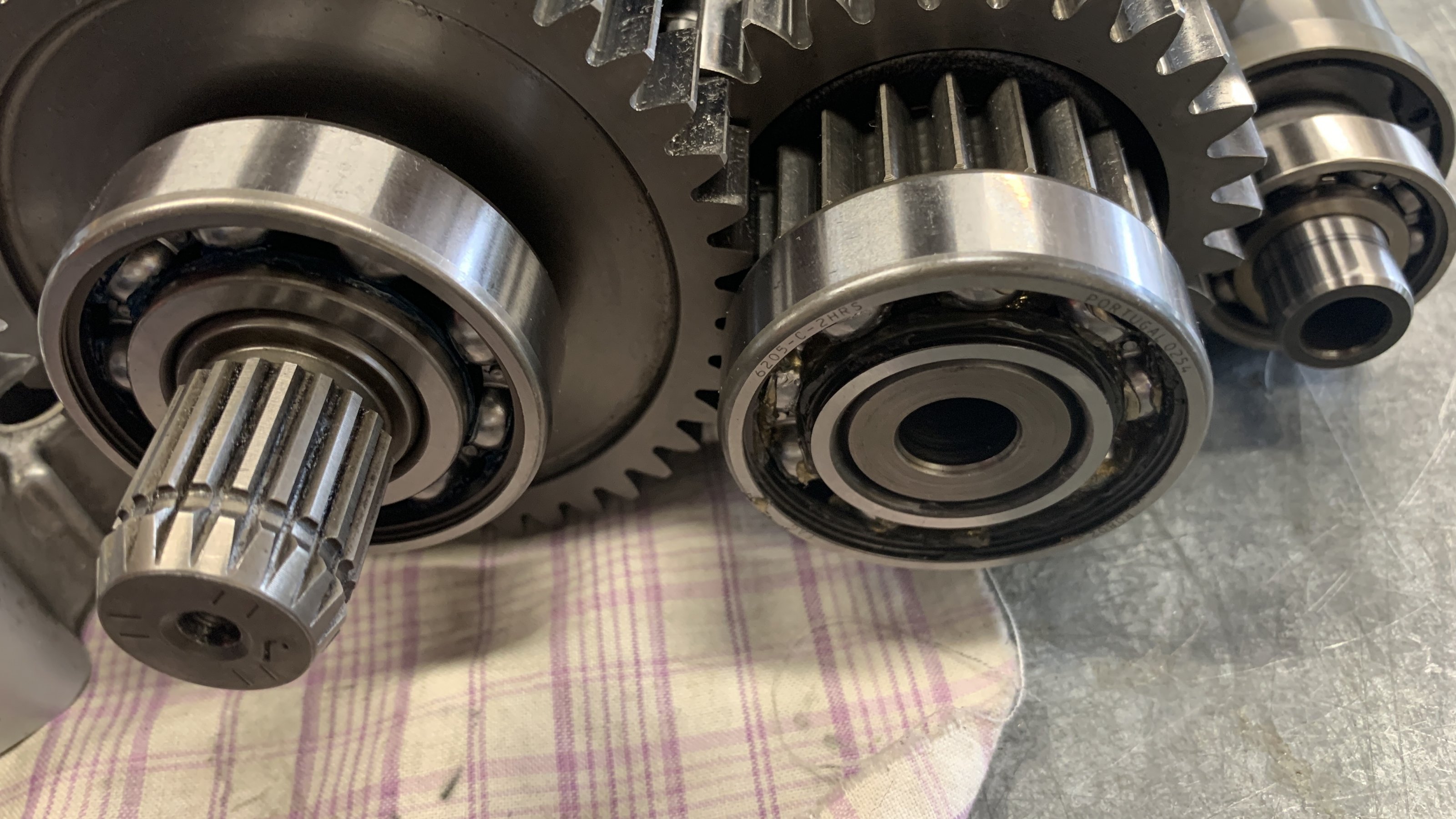

So sieht die der WDR aus wenn der Kupplungsnehmer Zylinder undicht wird.

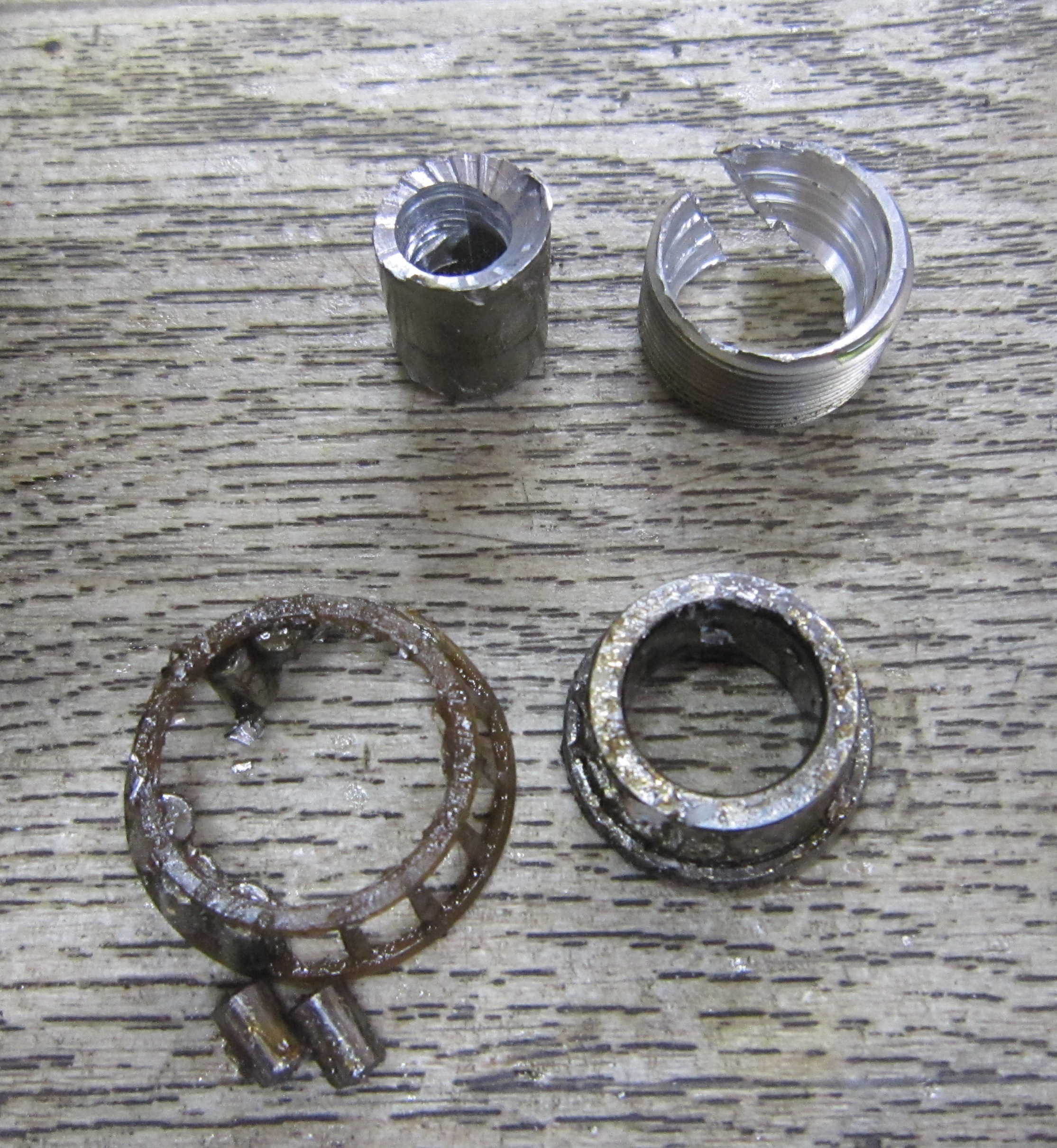

Beim mittleren Bild seht ihr die Reste der Schwingenlagerschraube. Wurde mit "Grün" eingeklebt. Super ! Alle Tricks wie Anwärmen, Erhitzen, Schlagschrauber, Verlängerung und Körner-> Meissel halfen nicht. Rausgebohrt mit Stufenbohrer. Gewinde in Ordnung. Gewindebohrer M27 x 1.25 (Ali-Express) bestellt um die Klebereste zu entfernen.
Während der Wartezeit einfach mal einen Ablauf mit Schlauch gesetzt.
GS-Driver-Andy
18.08.2025
5
Ja, kleines Loch (wie die Igel = ganz vorsichtig).Mit Durchschlag den WDR leicht schräg geklopft und dann mit der Zange und Spax vorsichtig rausgehebelt. Ging durch das Forum Wissen ganz gut. 👍 Danke.
