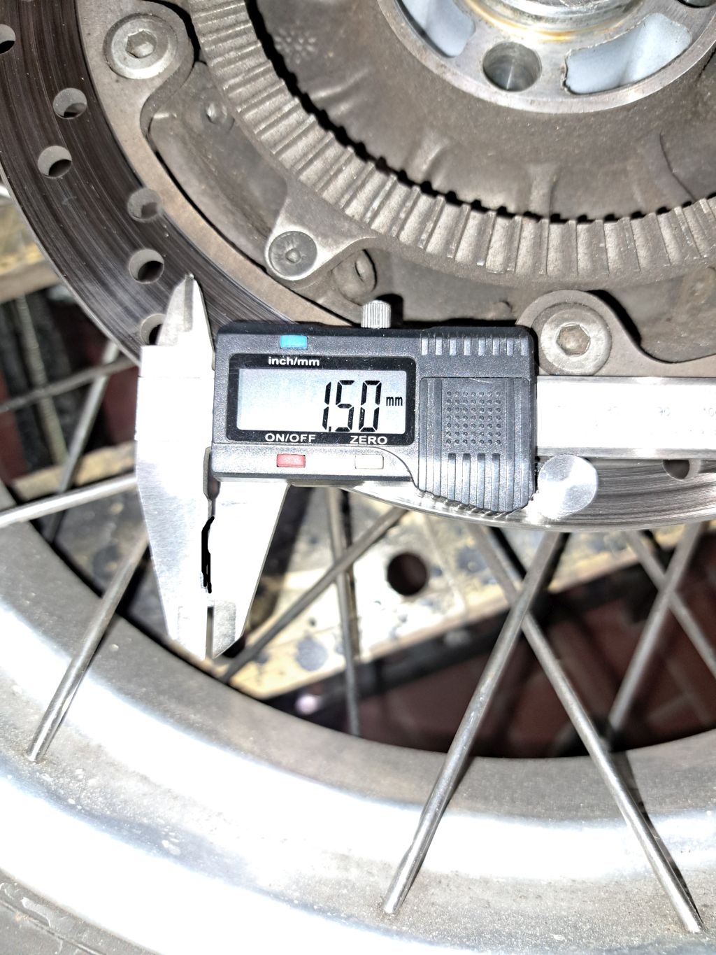

ja wenn du für den TÜV die Bremsscheibe brauchst dann nimm doch die ich gezeigt habe .. Wenn du die nicht für den TÜV brauchst weil sie optisch einen Grat hat dann lasse es einfach bis ins nächste Frühjahr.
Auch mit dem Mess Schieber kann man die Scheibe messen!
nimm je einen Cent rechts und links unter den Messchieber zur Scheibe innen dazu,
lies ab und messe die beiden Cent zusammen , ziehe die vom Messwert ab dann hast du nur die Scheibe innen an der dünnsten Stelle gemessen.
Also ZB Messwert zum Beispiel 8 MM abzüglich 4 mm für die Centmünzen wären 4 mm Rest für die Scheibe also nix für den TÜV..

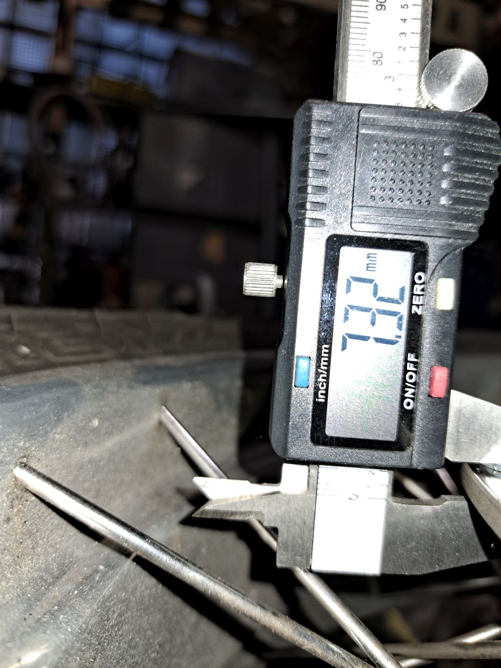

das kann auch ein beliebiges Stück 8 mm Unterlegscheibe sein, Hauptsache die Gesamtdicke vom Messwert abziehen.

Ich werde es heute Messen. Rein Optisch ( habe schon mehrere Bremsen gemacht, Gelernt ) ist die Scheibe durch.
Ich hoffe es reicht noch für den Tüv.
Dann gibt es eine Neue nächstes Jahr.
Es gibt hier ,in alten Themen , Hinweise auf gute Bremsscheiben für das Moped.
Ergebnis folgt.

Also ,
Scheibe ist durch.
Werde mich dann an die Ebay gebr.Scheibe halten.
2 es Bild ist die Dicke der U-Scheibe.
Andreas
