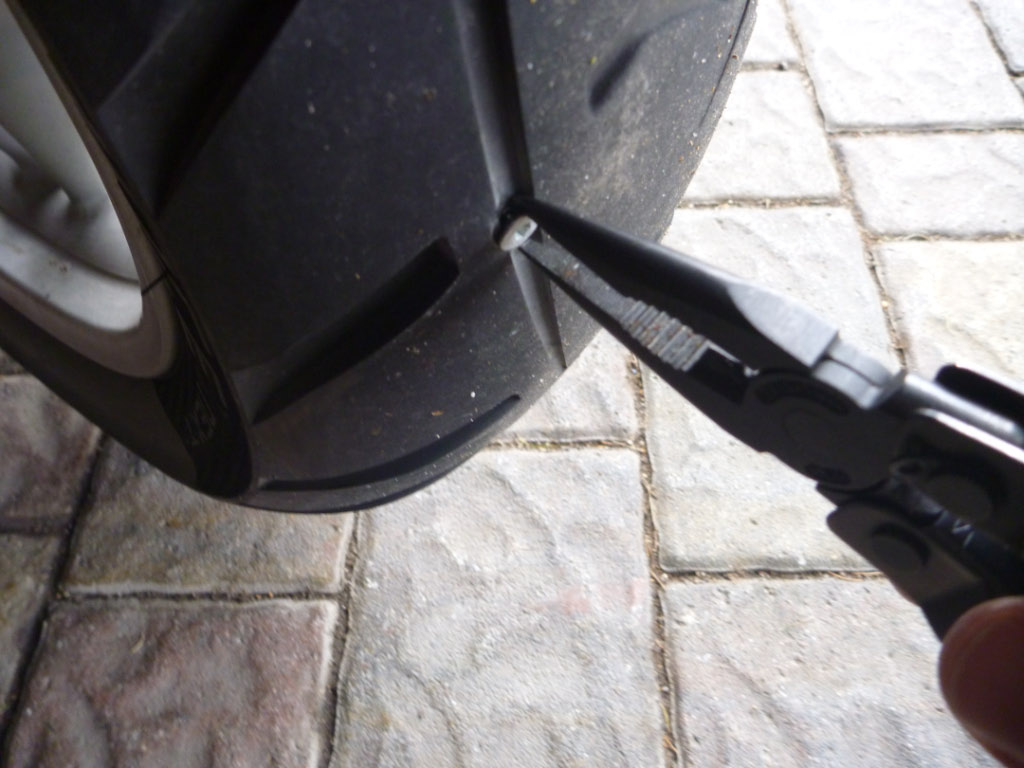

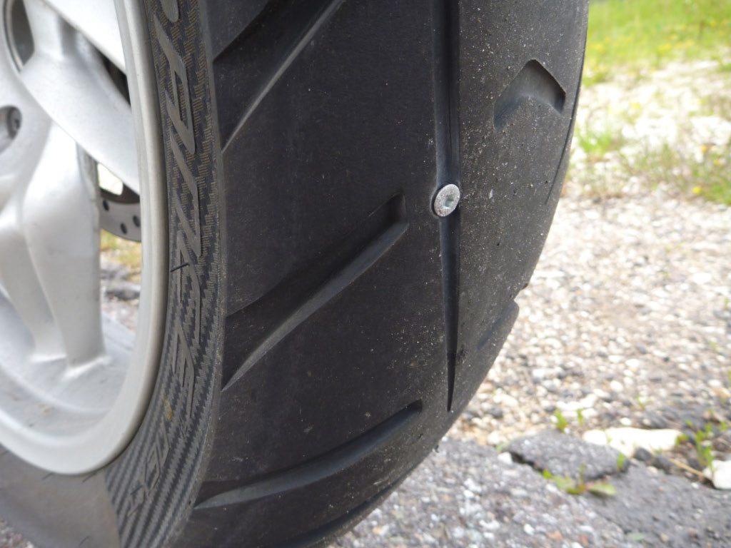

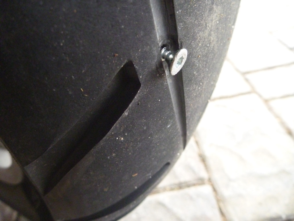

vorletzte Woche am letzten Tag meiner Dolomitentour schlug das RDC Alarm: Druckverlust im Hinterreifen! (Danke RDC, ich hab Deine Wichtigkeit bis jetzt immer unterschätzt:))
Statt der 2,5 bar waren nur noch 2,0 drin. Kurze Kontrolle: Ich hab mir doch glatt eine Schraube in den Reifen gefahren:frown:
Wegen des Schmuddelwetters suchte ich mir einen etwas geschützten Platz zum Reparieren, inzwischen noch 1,8 bar:eekek:
Die Schraube mit dem Leatherman entfernt:

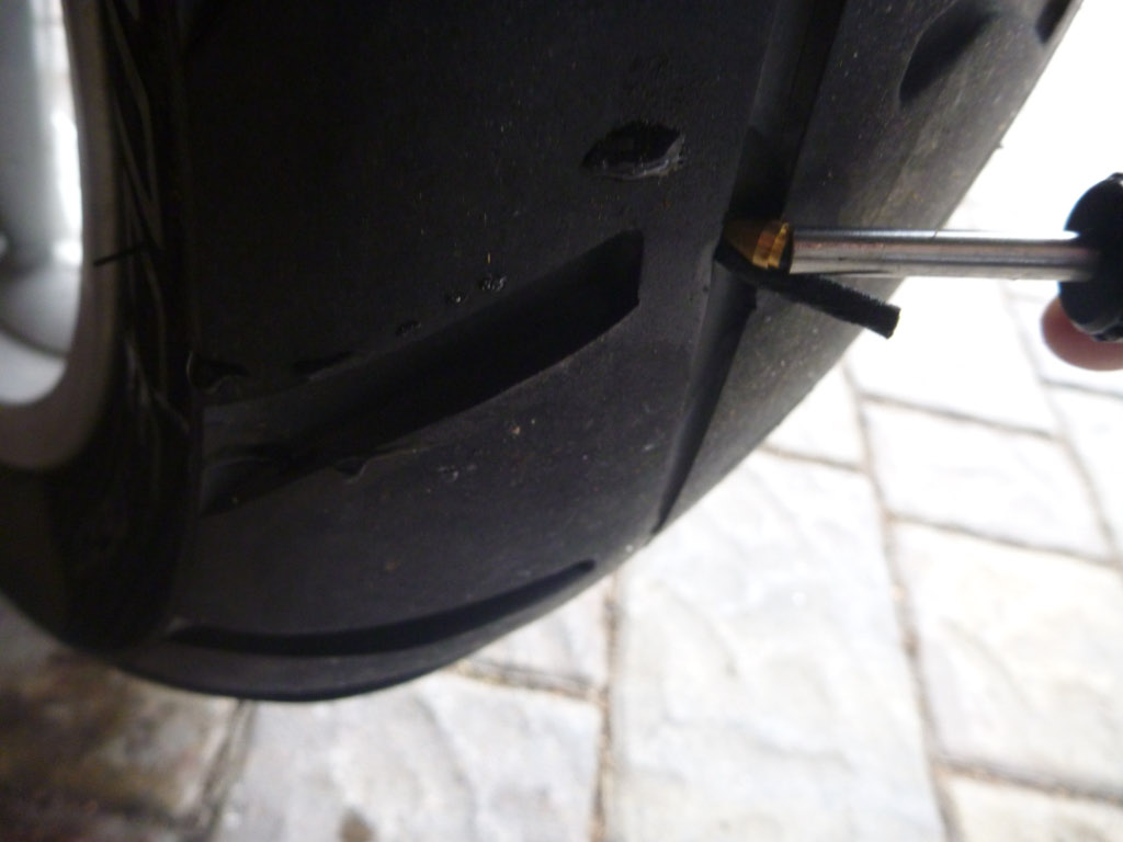

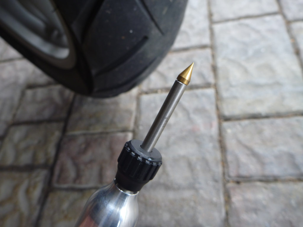

Dann mit dem Dynaplug-System (in einem Führungrohr sitzt ein klebriges Gummiwürstchen mit einer Art Pfeilspitze) ein Flickwürstchen mit Kraft in den Stichkanal der Schraube gestossen:

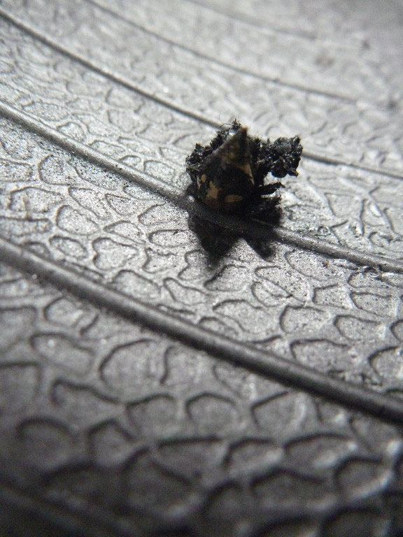

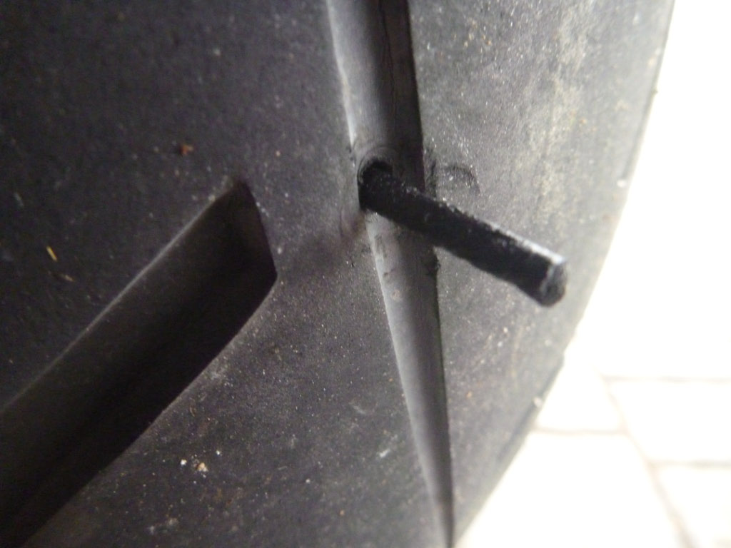

Die Flickstelle nach oben gedreht und etwas mit Wasser beträufelt, siehe da es blubbert noch! Also ein zweites Würstchen hinterher, dabei das erste gut festhalten, daß es nicht ganz reinflutscht!:
Dann die überstehenden Enden bündig abschneiden, Luft mit der Handpumpe nachgefüllt - und die Fahrt konnte weitergehen! Dank RDC hatte ich dabei den Reifendruck immer im Blick: schön stabil!
Fünf Tage später war der Druck immer noch auf den eingestellten 2,5 bar. Da nach der Tour sowieso die Reifen unten waren und der Wechsel auf die bereits bereitliegenden Pirelli Scorpion Trail II schon geplant war, kann ich auch noch zeigen, wie das Ganze innen im Reifen aussieht. Man sieht die "Pfeilspitze", die ein Zurückrutschen des Würmchens verhindert:
Feine Sache, ohne das Set wäre der Tag gelaufen gewesen:frown:

Glückwunsch zur geretteten Tour ! Ich frage mich, wie eine Schraube derart in den Reifen eindringen kann... als ob einer mit dem Akkuschrauber nachgeholfen hat.

Wenn da 350 kg von Maschine und Fahrer drücken, dann geht es schon kräftig in den Reifen rein. Bei jeder folgenden Radumdrehung lastet ja dann das genze Gewicht nur auf dem kleinen Schräubchen, es wird also regelrecht "reingehämmert".
Dazu hat sich die Schraube zielsicher die Profilrinne und damit den dünnsten Punkt ausgesucht:(
Ein Nagel im Hinterrad eines Freundes vor Jahren sah genauso aus.
Was mich mehr wundert, ist das ich ja auch mit dem Vorderrad drübergefahren sein muss- da ist ja nichts passiert.
Ich vermute, das Vorderrad hat die auf der Strasse liegende Schraube aufgewirbelt und genau so aufgerichtet, daß diese im passenden 90°-Winkel in den Reifen eindringen konnte. Da müssen schon ganz schön viele Zufälle zusammenkommen:(

Was mich jetzt stört, dass dein erster Versuch bei so einem kleinen Loch fehlgeschlagen ist. Da lobe ich mir das original BMW Flickzeug, mit dem ich schon mehrfach Reifen geflickt habe und das beim ersten Mal dicht ist und deutlich preiswerter ist es auch noch.
Möchte aber auf keinen Fall deine Flick-Apparatur schlecht reden, weil du ja letztendlich Erfolg hattest. Schreibe das deshalb, weil ich drauf und dran war, mein altes Flickzeug durch dein System zu ersetzen. Es wird wieder das original BMW, weil ich mit dem Billigflickzeug von Louis u.ä. nur schlechte Erfahrungen gemacht habe.
Das war kein Fehlschlag:)
Das war mir eigentlich von vornherein klar, weil der Durchmesser des Dynaplugs kleiner war als der der Schraube mit Gewinde (das wurde ja in den Reifen durchgestossen, d.h. soooo klein war das Loch gar nicht, kann man auch gut auf dem dritten Foto sehen).
So wie ich vorgegangen bin, ist es auch ausdrücklich in der Bedienungsanleitung der Dynaplugs aufgeführt: Erst ein Würmchen einführen, dann mit Wasser testen, und gegebenenfalls bis zu 4 Plugs einführen. Wenn mit 4 Plugs der Reifen nicht dicht zu kriegen ist, sollte man laut Anleitung dann abbrechen und nicht flicken.

eine 5 mm starke Schraube bedeutet nicht, daß das Loch anschließend auch 5 mm groß ist. Der Gummi gibt bekanntermaßen nach. Bei einem so kleinen Loch reicht i. d. R. sogar ein kleiner TipTop-Flicken aus, um den reifen von innen haltbar dicht zu bekommen. Nur muß dazu leider der reifen runter und dummerweise halt wieder drauf. Bei letzterem kann es dann mit Bordmitteln schwierig werden.
