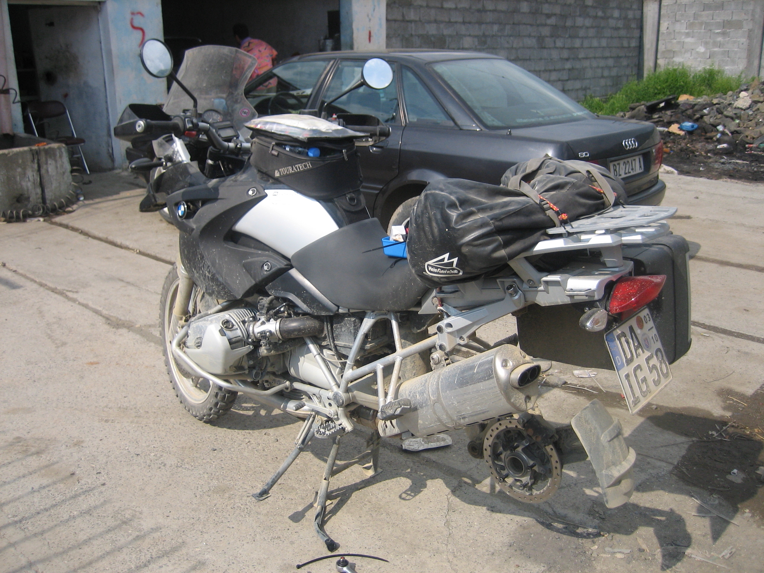

Sag ich doch. Deswegen hatten wir in Albanien noch eine kleine Fußpumpe mit dabei (kleines Packmaß). Meine damalige Strategie in folgender Reihenfolge:
1. Flickbude suchen und von innen kaltvulkanisieren lassen (Werkzeug zum aus- und einbauen!)
2. In Nähe einer Tankstelle (wegen Druckluft) Reifen selbst runter machen (montiereisen dabei), von innen TipTop-Flicken drauf (das hält!) und Reifen montieren und mit Dreckluft füllen. Falls keine Druckluft, dann kartuschen und Pumpe und Spanngurt ums Rad! Funktionier i. d. R auch
3. Wenn's in der "Wildnis" überhaupt nicht mehr weiter geht, dann Klebewürste oder Propfen verwenden
