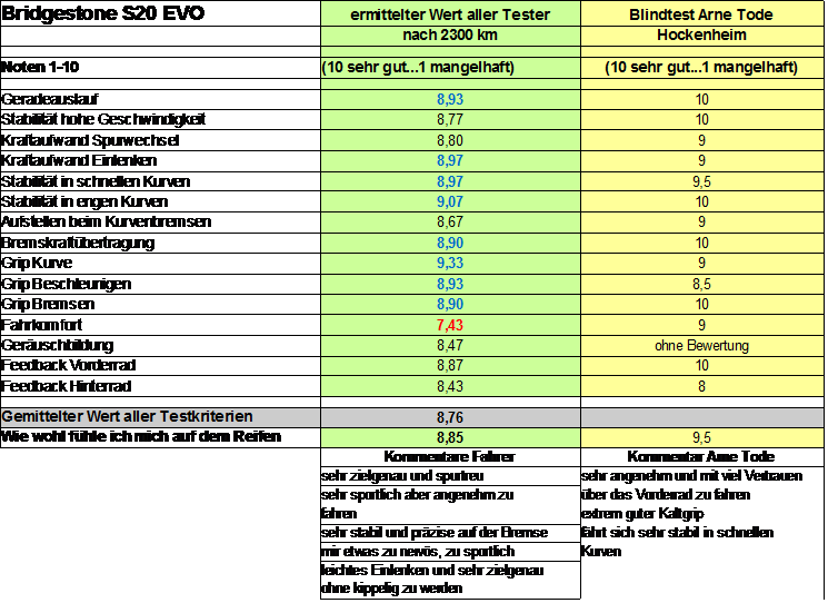

Bridgestone S20EVO
Der S20 Evo geht am deutlichsten den Weg des reinen Sportreifens. Ultrastabil, auch auf der Bremse, glasklare Rückmeldung was gerade auf der Straße passiert, aber trotzdem die passende Eigendämpfung für die Mopeds um die 200kg.
Auch die Nässehaftung ist sehr gut. Bei Nässe konnten wir zwischen S20Evo, Power 3 und Sportec M7RR keinen Gewinner ermitteln, alle Drei auf höchstem Nassniveau.
Aber wahrscheinlich wächst der Reifen beim Seetransport aus Japan.

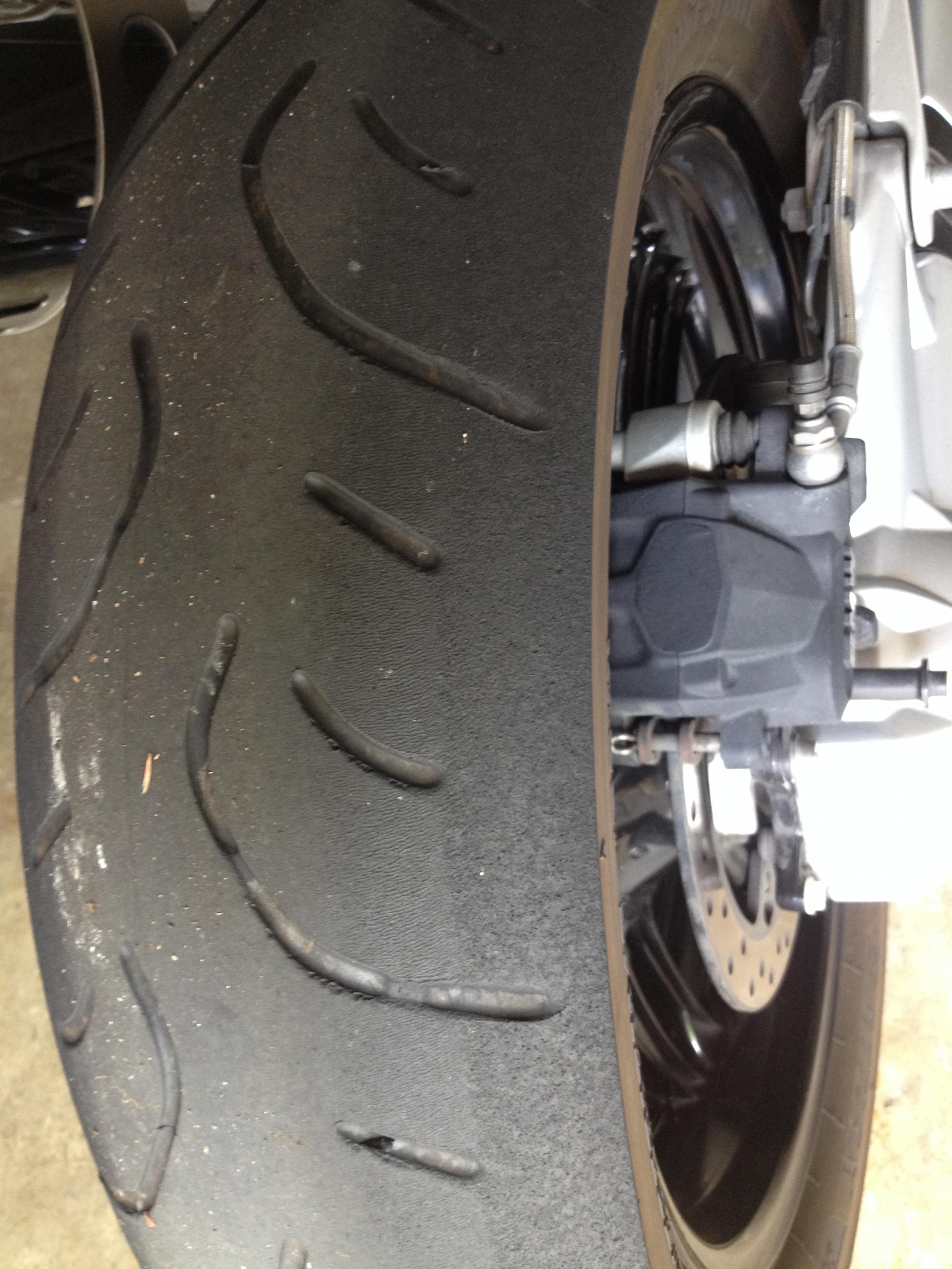

Der Hinterreifen des S20 Evo ist fast 1,5 cm breiter als die Wettbewerber und kommt wie ein 200er daher, fast schon ein Poser.
Diese breite Lauffläche sorgt für viel Gummi in Schräglage am Boden, birgt aber auch die Gefahr, im abgefahrenen Zustand etwas Unruhe ins Moped zu bringen.
Dies ist uns aber nicht passiert, der Reifen war durch die vielen Kurvenfahrten gleichmäßig abgefahren und neigte daher nicht dazu, Spurrillen nachzulaufen.
S20 Evo, der Tipp für den sportlichen Stressabbau nach Feierabend.

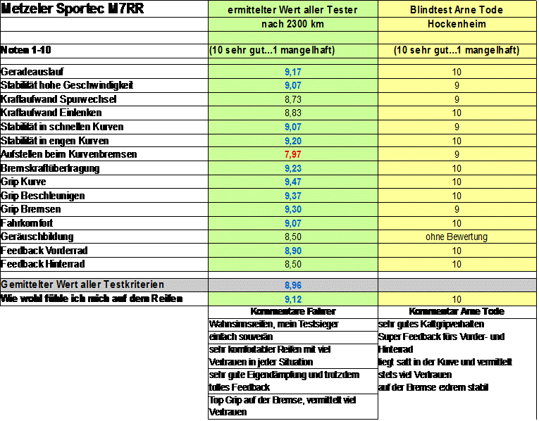

Metzeler Sportec M7RR
Neben dem S20 Evo ein Favorit einiger Tester.
Er ist nicht ganz so glasklar in der Rückmeldung wie der S20 Evo, aber nur ein wenig dahinter. Der Grip ist wie beim Evo absolut top, warm wie kalt, die Nässehaftung ebenso.
Jedoch hat der M7RR eine phänomenale Eigendämpfung (wie der Power 3), aber ohne dabei instabil zu wirken.
Es kommt einem so vor, als ob sich die Entwickler von Metzeler mit unserem Bundesverkehrsminister an einen Tisch gesetzt und sich den Zustand der deutschen Straßen vor Auge geführt haben.
Kein Reifen fährt sich so problemlos und unbeeindruckt auf dem sich ausbreitenden Flickwerk, was wir Infrastruktur nennen.
Für den älteren Herren wie dem Autor, der beim Kurvengasen den Kurvenausgang und nicht den Fahrbahnuntergrund im Blick hat, eine absolute Empfehlung.
Was der Michelin Power vor zig Jahren war, die eierlegende Wollmilchsau, kommt jetzt von Metzeler, der Sportec M7RR.
M7RR, der Tipp für den Alltagsgebrauch

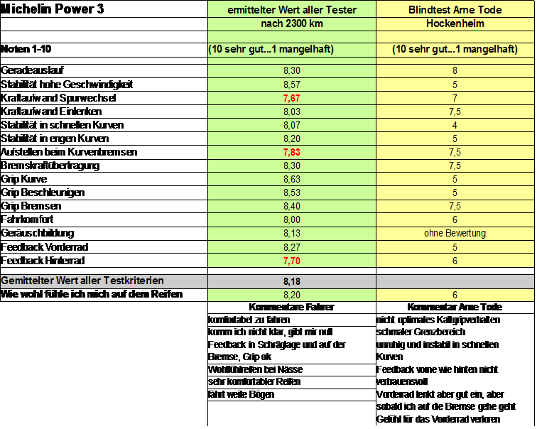

Michelin Power 3
Wie bereits erwähnt gibt es von Michelin keine Empfehlung des Power 3 für die S1000R.
Wir haben während des Test keine negativen fahrdynamischen Zustände erlebt, die einer Freigabe im Wege stünden, jedoch hat Michelin sicher einen Grund, den Reifen nicht für die S1000R mittels Reifenfreigabe zu empfehlen.
Der Power 3 zeigt klar die Philosophie von Michelin auf.
Komfortabel, gute Eigendämpfung und Top Nässeperformance.
Im Alltagsbetrieb ein unauffälliger Begleiter, der sich unkompliziert fahren lässt.
Erst bei strammen Tempo, harten Bremsmanövern und sehr starkem Beschleunigen kommt etwas Unruhe ins Gebälk. Nicht weiter dramatisch, aber im Vergleich zu den Mitbewerbern doch spürbar.
Das harte Anbremsen gelingt nicht ganz so spurstabil, in Schräglage ist bei strammen Tempo eine leichte Tendenz, als ob das Motorrad noch weiter in die Kurve reinfallen wolle, es fehlt irgendwie die Transparenz.
Das ist jedoch Jammern auf hohem Niveau und erst bei Geschwindigkeiten, die zum sofortigen Entzug der Fahrerlaubnis mit MPU-Prüfung reichen.
Power 3, der Tipp für die gemütliche Feierabendrunde

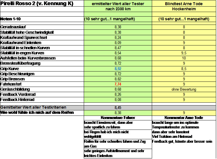

Pirelli Rosso 2 (vorne Kennung K = Standard)
Die Italiener sind ja bekannt dafür, immer jemanden zu kennen, der jemanden kennt, der was richtet.
Von daher ist es nicht weiter verwunderlich, dass der Rosso 2 sich auf vielen Motorrädern aus Italien in der Erstausrüstung befindet und somit auch in unserem Test Beachtung findet.
Seit 2011 auf dem Markt, ist der Rosso 2 der in Sachen Konstruktion und Gummimischung der älteste Reifen im Test.
Vielfach wurde in Internetforen die teilweise Produktionsverlagerung von Breuberg nach China hitzig diskutiert.
Egal wie man dies politisch bewertet, rein von der Produktseite können wir dem Rosso 2 (unser Vorderrad war aus China) keinerlei Nachteile der Performance durch den Produktionsort nachsagen.
Der Rosso 2 funktioniert warm / heiß gefahren optimal und auf Augenhöhe der Mitbewerber.
Seinem Kaltlauf- und Nässeverhalten merkt man aber die Entwicklung der Gummimischungen der letzten Jahre an.
Wenn es kalt ist oder der Reifen noch nicht eine optimale Betriebstemperatur hat, ist er nicht ganz so zielsicher und neigt auch mal kurz mit dem Heck ein wenig zu rupfen.
Erfahrene Fahrer wird das weniger stören, es ist jedoch unangenehm und es fährt am Anfang immer so ein Gefühl mit..is er jetzt warm, kann ich angasen.
Auch bei Nässe kann er nicht ganz mit den Mitbewerbern mithalten, sein Grenzbereich ist deutlich kleiner.
Das Ablaufbild im heißen Zustand macht deutlich, er ist von der Entwicklung her etwas älter. Er rubbelt dann an den Seiten etwas auf und die Lauffläche zeigt ein raues Ablaufbild.
Rosso 2 Tipp für hitzige Schönwetterfahrer

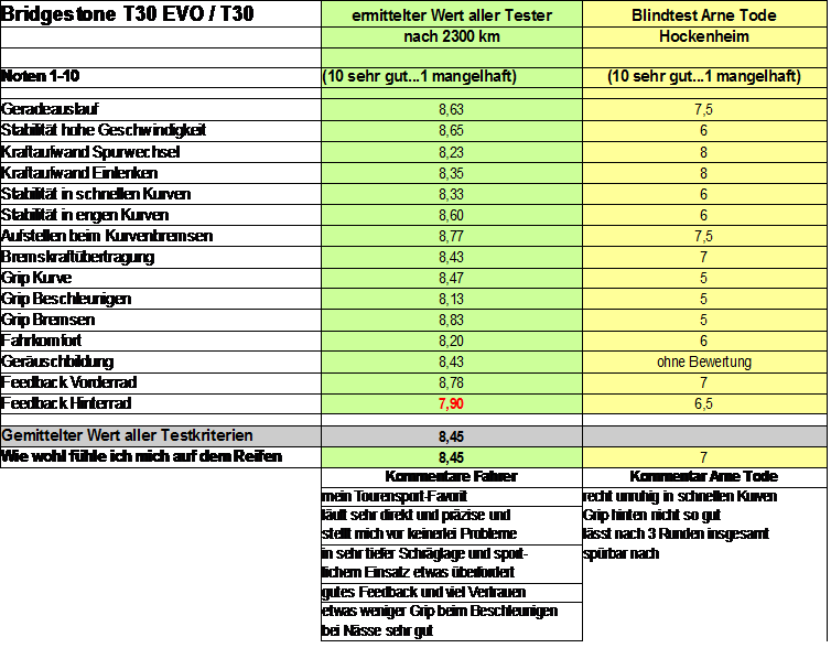

Bridgestone T30Evo (hinten T30 normal da erst 2016 als 190-55er lieferbar)
Der T30 Evo ist taufrisch auf den Markt gekommen. Erst eine Woche vor unserem eigenen Test hatten wir die Möglichkeit, bei der Produktpräsentation in Portugal, den Reifen einen halben Tag zu fahren.
Bereits dort und auch in unserem Test fiel besonders das sehr gute Vorderrad sofort auf.
Der neue T30Evo ist ein sehr sportlicher Reifen, der im Fahrbetrieb recht gut mit einem Superbike harmoniert.
Gute Eigendämpfung gepaart mit einem sehr zielgenauen Einlenken zeichnen den T30 Evo aus.
Der Hinterreifen ist aktuell jedoch in der Größe 190-55R17 noch nicht als EVO verfügbar.
Daher fuhren wir am Hinterrad noch den aktuellen T30. Im Landstraßenbetrieb ist dies niemanden von uns negativ aufgefallen.
Jedoch bewertete Arne auf der Rennstrecke besonders am Hinterrad doch ein etwas schlechteres Gripverhalten als bei den Mitbewerbern.
Dies jedoch auf bereits sehr hohem Niveau und für uns nochmals die Bestätigung, dass wir mit Arne einen sehr guten und aussagefähigen Testfahrer dabei hatten.
Im Nassen konnten wir keinen Unterschied zu den anderen Reifen wirklich erfahren, der T30 Evo bewegt sich hier ganz oben.
T30 Evo, ein sportlich orientierter Tourensportreifen

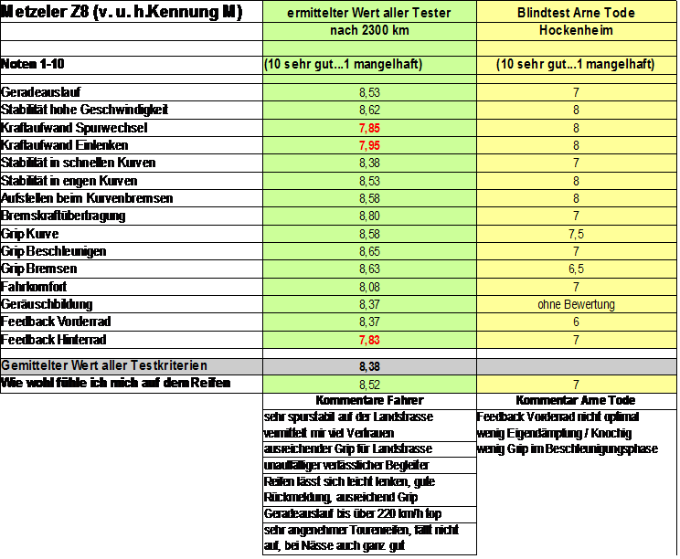

Metzeler Z8 (vorne und hinten Kennung M)
Der Z8 fiel im Test dadurch auf, dass er nicht auffiel.
Zwar rollte der Reifen recht straff ab und teilt somit den Straßenzustand an den Fahrer mit, aber dies doch in einem vertretbaren Rahmen.
Spurwechsel und schnelles Umlegen funktionieren auch recht gut, der Kraftaufwand dafür ist aber doch spürbar höher als bei den Sportreifen.
Die mögliche maximale Verzögerung, bis das Moped in den ABS-Regelbereich kommt, liegt leicht unter dem Niveau der Sportreifen.
Stoppies sind nur mit abgeschaltetem ABS möglich. (zwar kein Testkriterium aber eben aufgefallen)
Auch in Schräglage fiel der Z8 dadurch auf, dass er nicht auffiel.
Man fährt mit dem Reifen in Schräglage irgendwie entkoppelt, sicher und spurstabil, aber irgendwie fehlt das Feedback.
Bei Nässe zeigte der Z8 keine Schwächen und bewegte sich auf dem Niveau der anderen Tourensportreifen, im Grenzbereich einen kleinen Tick hinter dem T30Evo.
Z8, ein unauffälliger, unter allen Bedingungen gut funktionierender Tourensportreifen

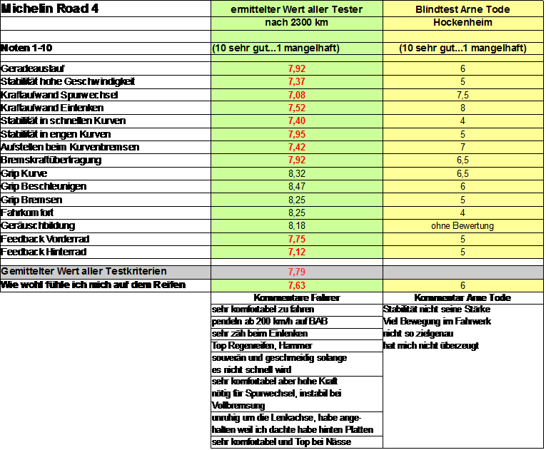

Michelin Pilot Road 4
Ganz offen gesprochen, wir können nicht nachvollziehen, dass der Road 4 von Michelin einen Freigabe für die S1000R bekommen hat und der Power 3 nicht.
Bei Nässe ist der Road 4 derzeit der Reifen, an dem sich alle Mitbewerber messen müssen. Kein Reifen geht auch nur annähernd so sicher und mit einem so hohen Grenzbereich mit der nassen Fahrbahn um.
Sobald es jedoch trocken und warm wird und schnell, ändert sich das Bild.
Die weiche Karkasse und das durch viele Einschnitte gezeichnete Reifenprofil funktionieren im Bereich der Geschwindigkeiten des öffentlichen Verkehr noch ordentlich.
Aber bereits harte Bremsungen mit der Top-Bremse der S1000R bringen Unruhe ins Fahrwerk.
Das Vorderrad kann dann einfach die Linie nicht sauber halten. Vollbremsversuche bestätigen dieses Phänomen, das Heck der S1000R fängt leicht das Schlingern an.
Was die Wettbewerber im Tourensegment zu hart sind, ist der Michelin zu weich.
Im normalen Verkehr und ohne den direkten Vergleich zum Wettbewerb würde es einem gar nicht so extrem auffallen. Der Road 4 läuft sanft und rund ab, er fährt sich in etwa so wie eine Luxuslimousine.
Dieses Fahrverhalten behält er dann aber auch bei verschärfter Gangart bei und kommt somit deutlich früher an seine Grenzen. Nun ist stets etwas Unruhe im Fahrwerk, ein sauberer Strich ist schwerer zu finden.
Besonders auffällig ist, dass der Road 4 in der Größe 190-55R17 so gut wie nicht auf Kante zu fahren ist.
Die Kontur des Hinterreifens ist so steil gewählt, dass erst die Rasten der S1000R aufsetzen müssen, bevor der Angstreifen am Road 4 verschwindet.
Warum der Road 4 diese Kontur hat und somit eigentlich viel nutzbares Gummi bei Schräglage ungenutzt verschenkt, können wir nicht deuten. Eine Anfrage bei Michelin dazu wurde beantwortet, siehe Testende.
Road 4, gemütlicher Tourenreifen mit extremen Regenqualitäten

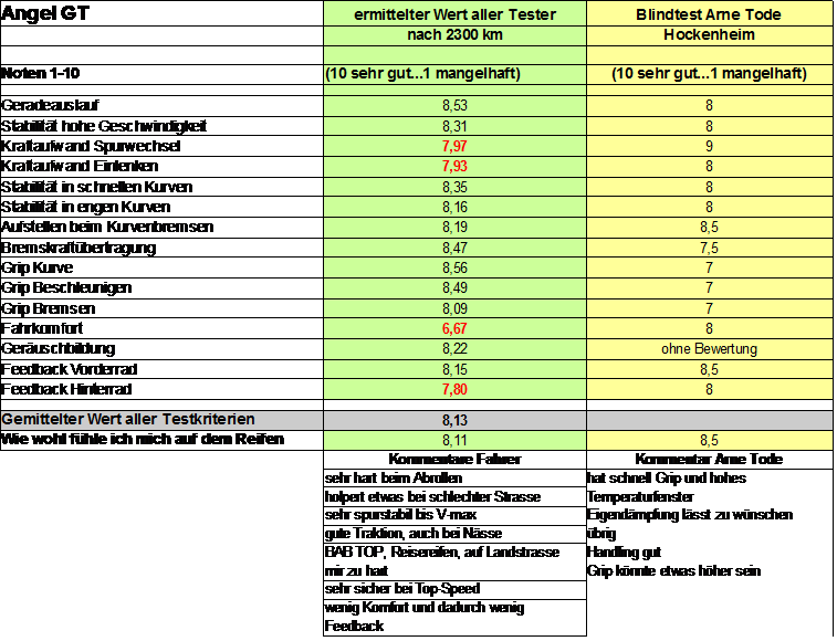

Pirelli Angel GT
Schade dass die Marketing-Verantwortlichen bei Pirelli nicht aus dem Büro kommen und einen Reifen erst testen, bevor sie ihm einen Namen geben.
Hätten Sie es getan, dann wären sie niemals auf Angel, sondern eher auf Devil gekommen.
Im normalen Straßenverkehr, bei normaler Geschwindigkeit ist es auf Dauer etwas anstrengend, mit dem Angel GT auf einem Superbike zu fahren.
Der Reifen ist ganz klar für schwere Tourensportler konzipiert. Er gibt ungefiltert jede Unebenheit an den Fahrer weiter. Beim Überfahren eines Eurostücks kann man mit etwas Übung sicher herausfinden, ob Kopf oder Zahl.
Dafür ist er aber bolzstabil und zielgenau, besonders wenn stramm am Kabel gezogen wird.
Sobald auf Attacke geschaltet wird, funktioniert der Reifen deutlich besser. Das harte Abrollen legt er zwar nicht gänzlich ab, aber es wird tragbar. Im Sportmodus funktioniert der Reifen sehr gut und bewegt sich in Richtung des Bereiches der Sportreifen.
Arne bescheinigt dem Angel GT auf der Rennstrecke ein konstant hohes Gripniveau und eine sehr gute Lenkpräzision.
Sicher lässt sich hier mit einem Absenken des Luftdrucks auf der Straße das harte Abrollen verbessern, aber der Luftdruck war für alle gleich und somit nicht änderbar.
Angel GT, sportlicher Tourenreifen für Fahrer mit Nehmerqualitäten

Hier haben Sie die Qual der Wahl, alle Reifen liegen eng zusammen.
Der S20 Evo ist der Sportlichste, der M7RR der Harmonischste, der Power 3 der Gemütlichste, der Rosso 2 der Reifen für den heissen Ritt bei schönem Wetter.
Jedoch müssen wir auch einen Testsieger wählen und die Mehrzahl der Fahrer entschied sich hier für den Metzeler Sportec M7RR.
Er vereinigt sportliche Attribute mit einer sehr guten Eigendämpfung und hat die Verschleissanfälligkeit seiner Vorgänger (Sportec M3 und M5) komplett abgelegt.
Für uns die aktuelle eierlegende Wollmilchsau.

Antwort von Michelin zur Kontur von 190/55 ZR 17 Pilot Road 4:
Die Kontur des Reifens ist so gewählt, daß er bei Geradeausfahrt und bei leichter Schräglage eine größere Auflagefläche im Vergleich zum Pilot Power 3 hat. Das verbessert die Kilometerleistung des Reifens.
Als Sport-Touring-Reifen sind Karkasse und Kontur des Pilot Road 4 so ausgelegt, daß bei zunehmendem Gewicht /steigender Beladung des Motorrades die volle Auflagefläche in Schräglage erreicht wird.
Bei einem vergleichsweise leichten Motorrad wie der BMW S 1000 R in Verbindung mit dem hohen Solo-Luftdruck von 2,9 bar hinten hat man deshalb bei normaler bis sportlicher Fahrweise auf Landstraße einen Reservestreifen für noch tiefere Schräglagen.

Mal ne Frage an die Reifenexperten: Ich fahre zur Zeit den T30 auf der GS. Bin auch ganz zufrieden. Was sehr schön war/ist, dass die Performance bis zum Ende gehalten hat. So habe ich den Reifen hinten vollständig ausgelutscht. Verschleissmarkierungen sowohl Mitte als auch Seite erreicht. Dachte da geht noch ein wenig (kleine Hausrunde ist noch drin). Jetzt sehe ich dass am Rand der Reifen stark "aufgeraut" ist. Sieht aus als wenn ich Renne gefahren wäre. Bin ich aber nicht.
Ist das ein Zeichen dafür das der Reife nun "Platt" ist ??

Bist schön zügig gefahren, schönes klebriges Abriebsbild, neuer Gummi montieren, weiterfahren und Geniessen. :)
So ein Abriebsbild kommt zustande, wenn Geschwindigkeit, Schräglage und Temperatur stimmt, kurz gesagt : ordentlich
am Kabel ziehen. :) Ja der Reifendruck muss auch stimmen......;)
Zügig ja, aber nicht anders als sonst auch und aus voller Schräglage gebe ich auch nicht voll Gummi. Man kann am Reifenbild gut erkennen, dass ich mehr zur Mitte (nach dem komischen Abriebstreifen) Gas gebe. Da arbeitet der Reifen am stärksten. Der Streifen am Rand wundert mich schon ein wenig. Zum Ende konnte man erkennen, dass der Reifen an der Flanke/Rand immer rauer wurde. Jetzt zum Schluss sieht das schon extrem aus ...........Oder fahre ich extremer und mir fällt das nicht auf :) ............eigentlich bin ich sogar der Meinung, dass ich seit einiger Zeit Reifenschonender fahre, da ich mir angewöhnt habe die Ideallinie auch auf der Landstraße zu fahren. Dabei bremse ich nicht mehr so hart und beschleunige auch nicht so stark, ich nehme vielmehr den Schwung/Tempo mit in die Kurve und aus der Kurve raus...........ich versuche es auf jeden Fall :cool:

Ich hatte ein derartiges Reifenbild schon gesehen. Das ist bei Reifen mit mehreren Gummimischungen nach entsprechendem Verschleiß nicht unüblich. Das dürfte bei Dir auch der Fall sein, da hier eine saubere Abgrenzung zu erkennen ist.
