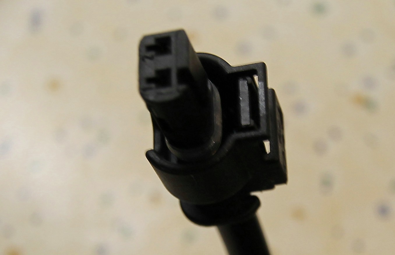

Moin Leute,
hat jemand von euch eine Ahnung wo ich so einen Stecker herbekomme?
Sitzt am Kabelbaum der K50/51 und vermutlich anderer BMW Modelle (auch Autos), ist aber von BMW nicht zu bekommen. Einzige Alternative wäre es für ca. 40 Euro das Y-Kabel der Zusatzsteckdose zu schlachten, aber bei dem Preis und Materialverlust frage ich lieber vorher euch!
Danke und Gruß
GZ

Nein,
wie ich bereits ausführte, den Stecker gibt es von BMW nicht.

was willst du insgesamt machen? brauchst du einen "neuen stecker" oder muss was an diesen angeschlossen werden? im zweiten fall nehme ich immer blanke 2 standard stecker pins , stecke diese ein und fixiere alles mit schrumpfschlauch
für das gegenstück (an der steckdose) das gleiche , nur mit jumper kabel https://www.rasppishop.de/10er-Set-Jumperkabel-Buchse-Buchse-fuer-GPIO
von pattex gibts auch kintsu, damit kann man sich einen stecker "modellieren" Kintsuglue

Die verbauten Stecker sind allesamt von der Fa. AMP. Ich denke da wirst du fündig werden.

Danke,
ich brauche diesen Stecker. Das Original am Kabelbaum wurde zerstört.

Danke, ich habe gestern das in Frage kommende Portfolio von AMP durchforstet und habe diese Steckerbuchse nicht gefunden.

Ja, das kann auch passieren, denn es gibt auch AMP Stecker die Sonderanfertigungen sind und dadurch auf dem freien Markt nicht erhältlich. In diesem Fall würde ich eine ähnliches, erhältliches wasserdichtes AMP Steckerpärchen verbauen.

Danke Günther,
Steckerpärchen geht nicht, das Gegenstück ist die BMW 12 V Steckdose mit fest verbautem Anschluß.

Hallo GZ,
gibt es irgendeine Beschriftung auf dem Stecker ? Bestimmt.
BMW kreiert sich keine eigenen Stecker, sondern bedient sich aus dem Industrieprogramm.
Bitte mal posten, was wo auf dem Stecker geprägt ist.

In eBay ist gerade ein kompletter Kabelbaum K50 für 50 EUR.
Die einzelnen Stecker ließen sich gewiss teuer weiter verkaufen.

Und hier die Lösung!
Es gibt eine Reparaturoption von BMW, aber nicht als kompletten Reparaturstecker!
Man benötigt: 12527574682 Buchsengehäuse 2-polig (1x) und 12527545858 Buchsenkontakt MCON 1.2 ELA (2x).
Ich hoffe dem ein oder anderen hilft es.
Grüsse GZ
P.S.: nicht wundern, das Buchsengehäuse ist jetzt innen türkis.....
