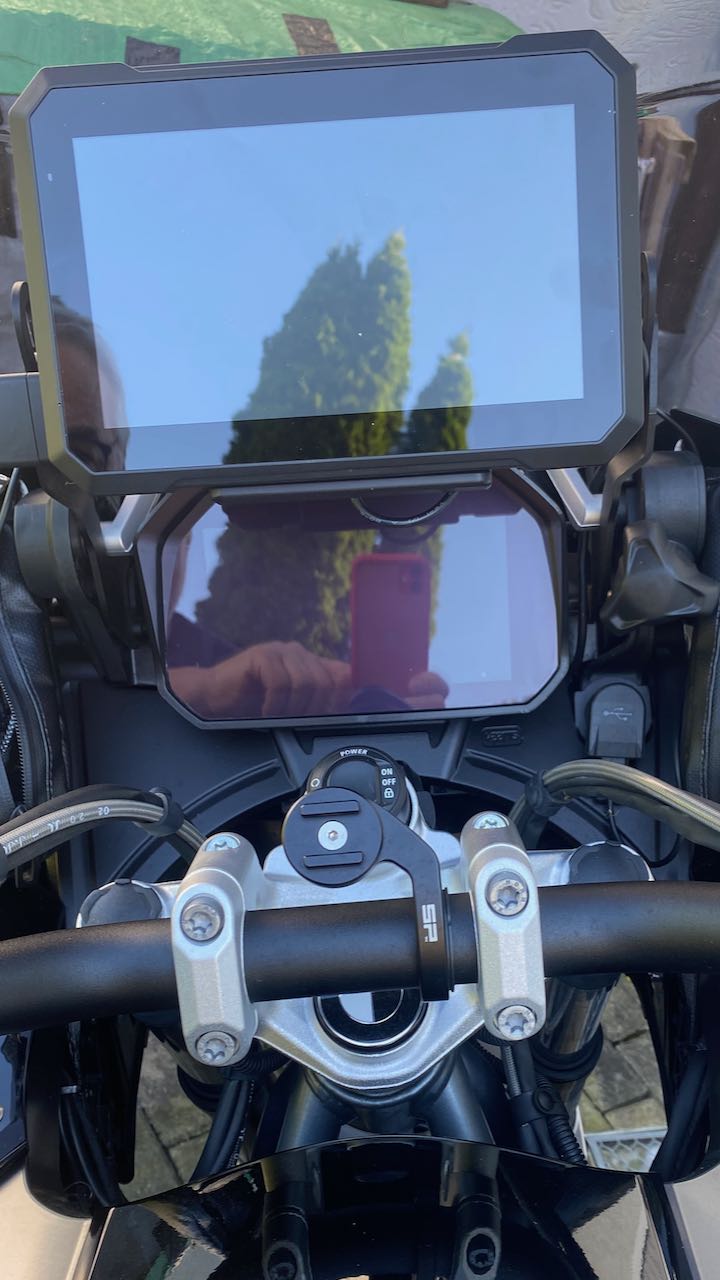

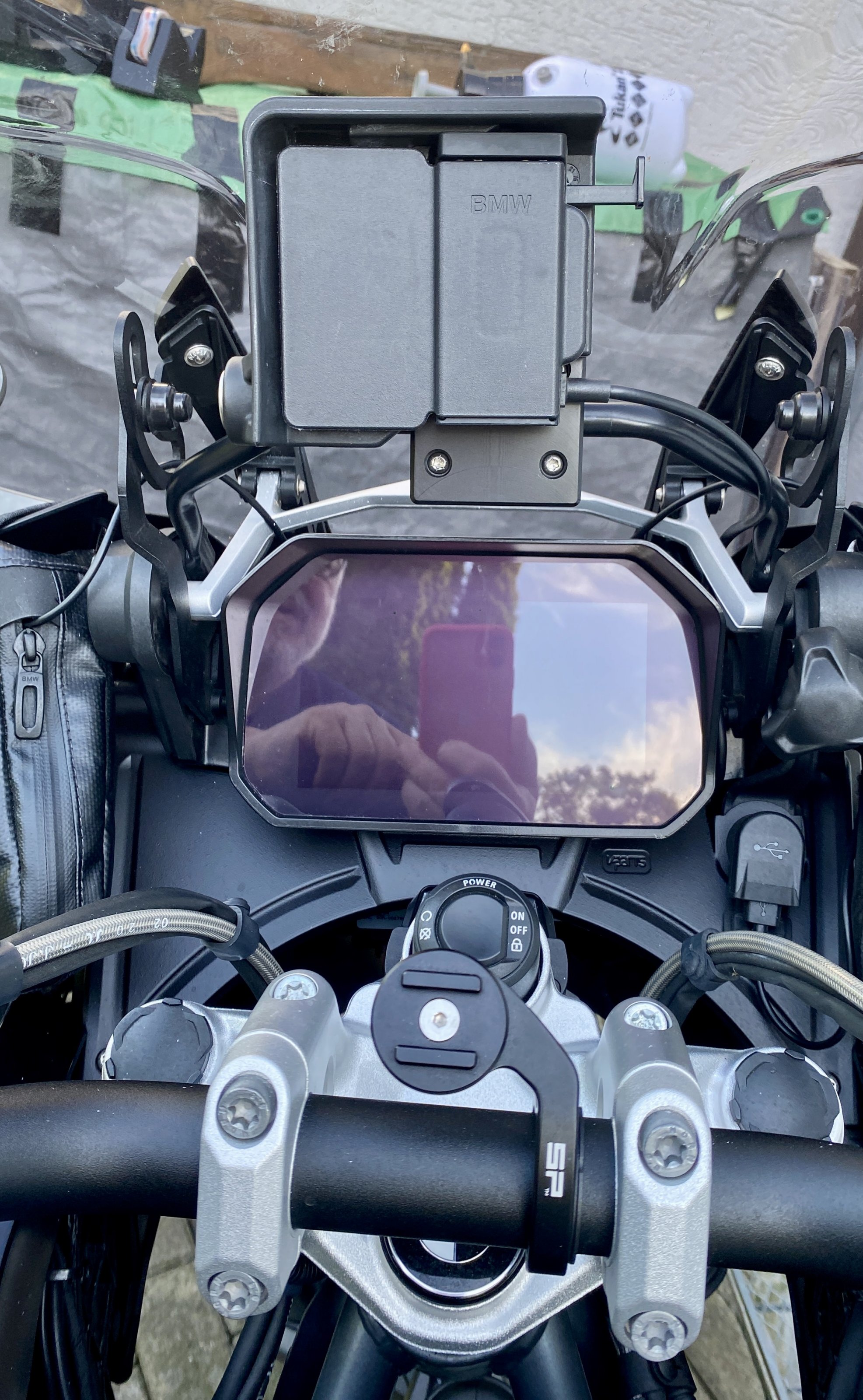

Das Ricoel 7 CarPlay für BMW hab ich mal bestellt,
passt in die original Navivorbereitung der BMW ,verriegeln und abschließen, wie original.
Strom aus dem gelieferten BMW Adapter, kleiner USB Kabelanschluß.
Einziger Grund der Preis und mal das Display im Urlaub testet.
Mein Fokus war auf Chigee AIO BMW ,leider aber z ZT nur 5 Zoll, mal sehen was die Aufrufen bei dem kommenden
6 Zoll Teil ,irgendwann :schulterzucken:
Bestellt über die original Website mit dem BMW Adapter - incl. Versand bis zur Haustür € 162 mit PayPal :daumen-hoch:
BMW WW geht natürlich nicht ,einige Apps auch nicht vollumfänglich.Aber alles was CarPlay freigegeben ist, funzt
GoogleMaps, Calimoto, IOS Karten ,Musik, Telefon, WhatsApp ,Hey Siri zur Steuerung ,klasse.
Kleiner Nachteil für mich, nur Calimoto geht, Kurviger noch nicht mit CarPlay , werd wohl ein Calimoto ABO machen.
Gekoppelt mit Sena 50R ( Empfehlung Rhönschart) Top

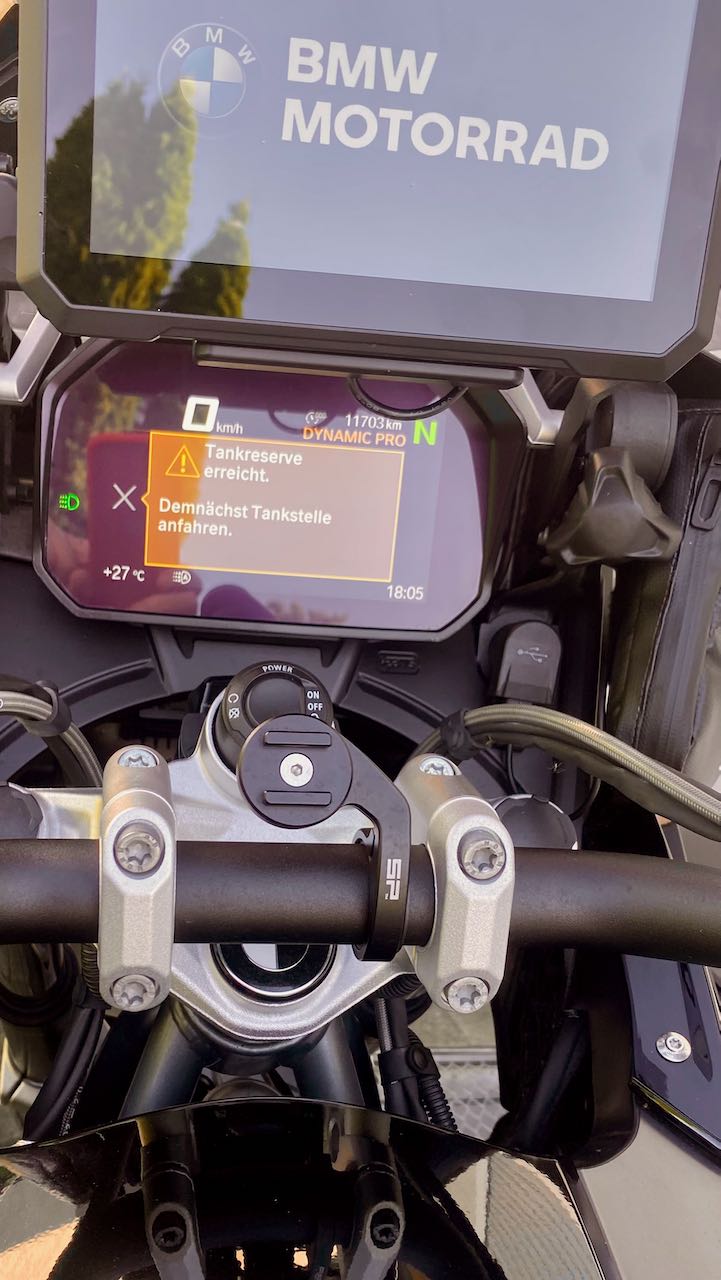

Sichtbarkeit, spiegelt genauso wie das TFT obwohl dort schon eine Folie drauf ist. Verbaut ist noch die Naviverlegung von Thornbike, daher
keine Sichteinschränkung auf das TFt,nach dem aktuellen Update, sogar das BMW Motorrad Logo.
Bei dem Preis kann nicht viel schief gehen und mein iPhone dank es mir auch, hoffe ich

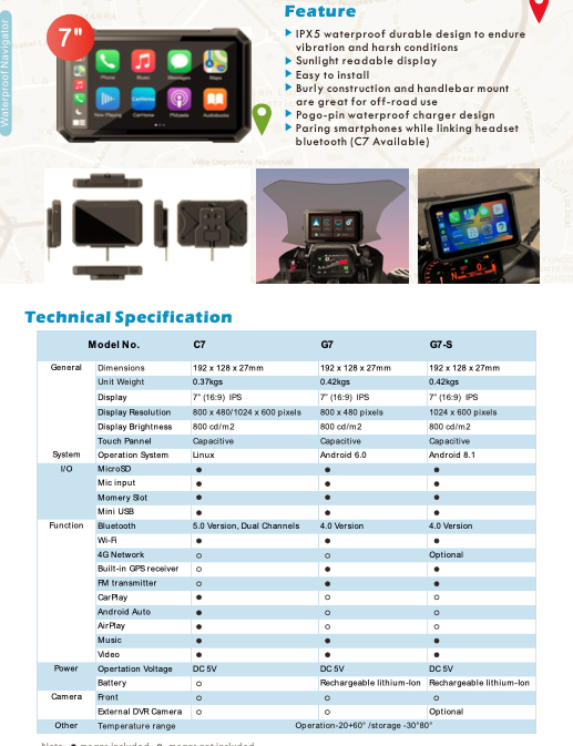

Kannst Du mir sagen, welchen Output das beiliegende Netzteil hat?

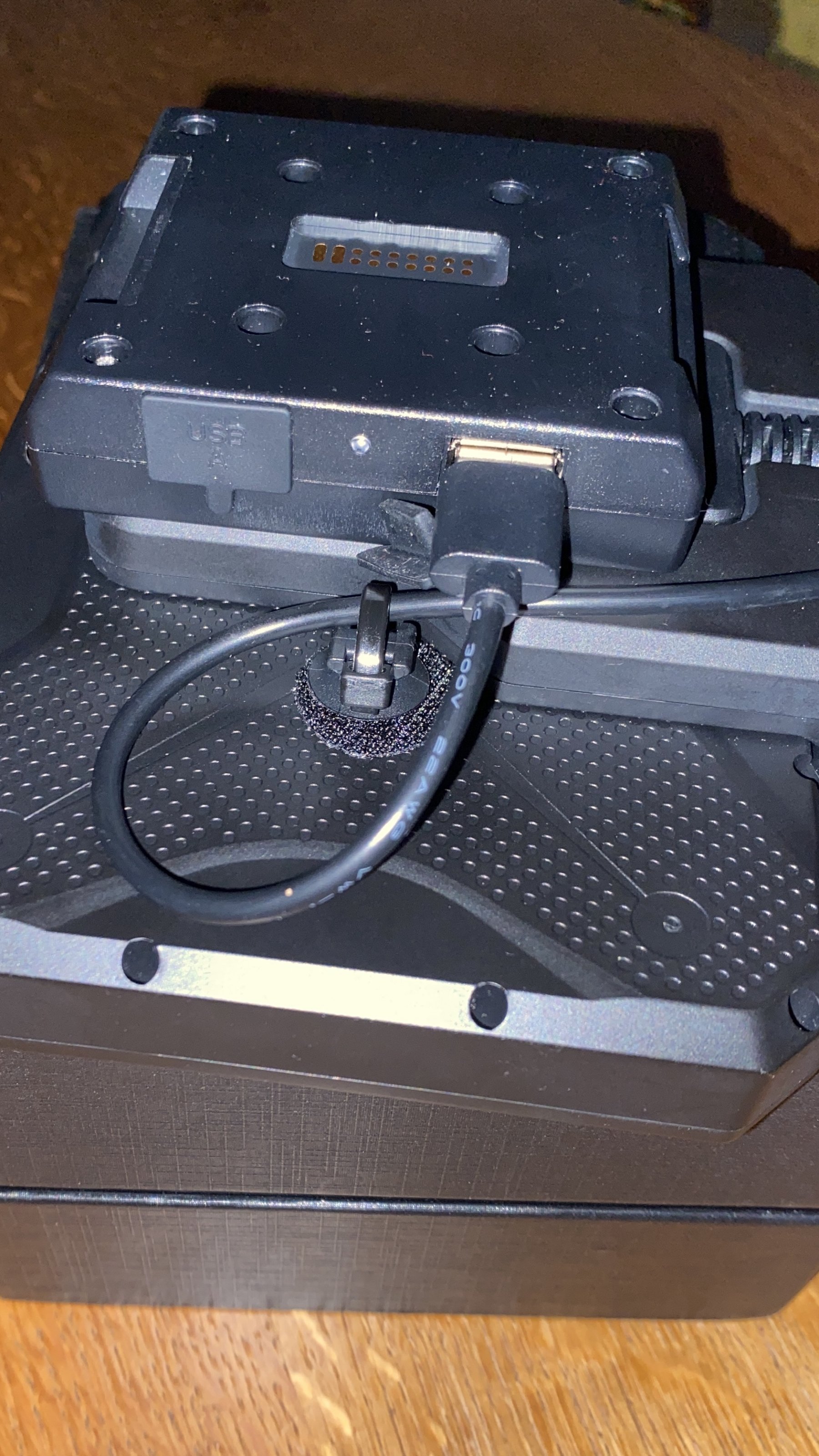

Hab mal noch ein Bild reingepackt wie die Anschlüsse sind, hoff es hilft
Test - Mein iPhone lädt an dem 2.USB auch.

Nachtrag : Irgendwo doch gefunden beide USB Dosen 5V

Operation voltage 5V. Das ist es, was ich wissen wollte und nicht gefunden habe.

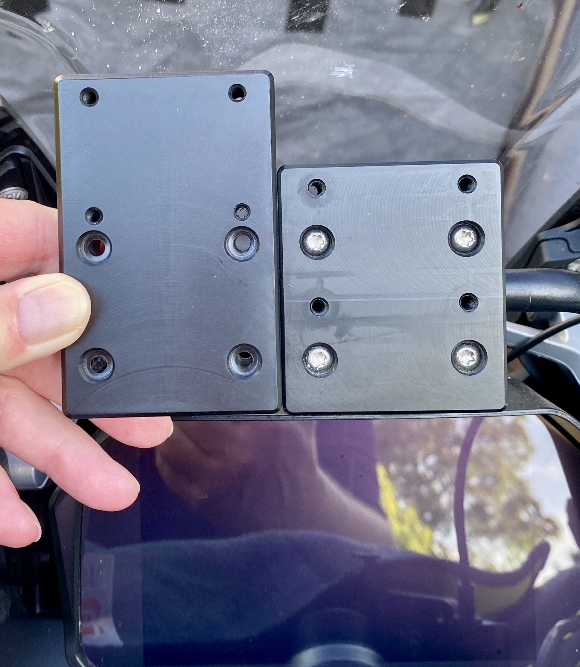

Ergänzung:
ob die bei der 1300 passt ???
Naviverlegung
Roadbasti04
Roadbasti04
26.06.2020
933
Kassel
1250 GS TB
Im Netz gefunden
schon eine sehr unkonventionelle Methode der Befestigung.
hat irgendwie was :zwinkern:
Micha

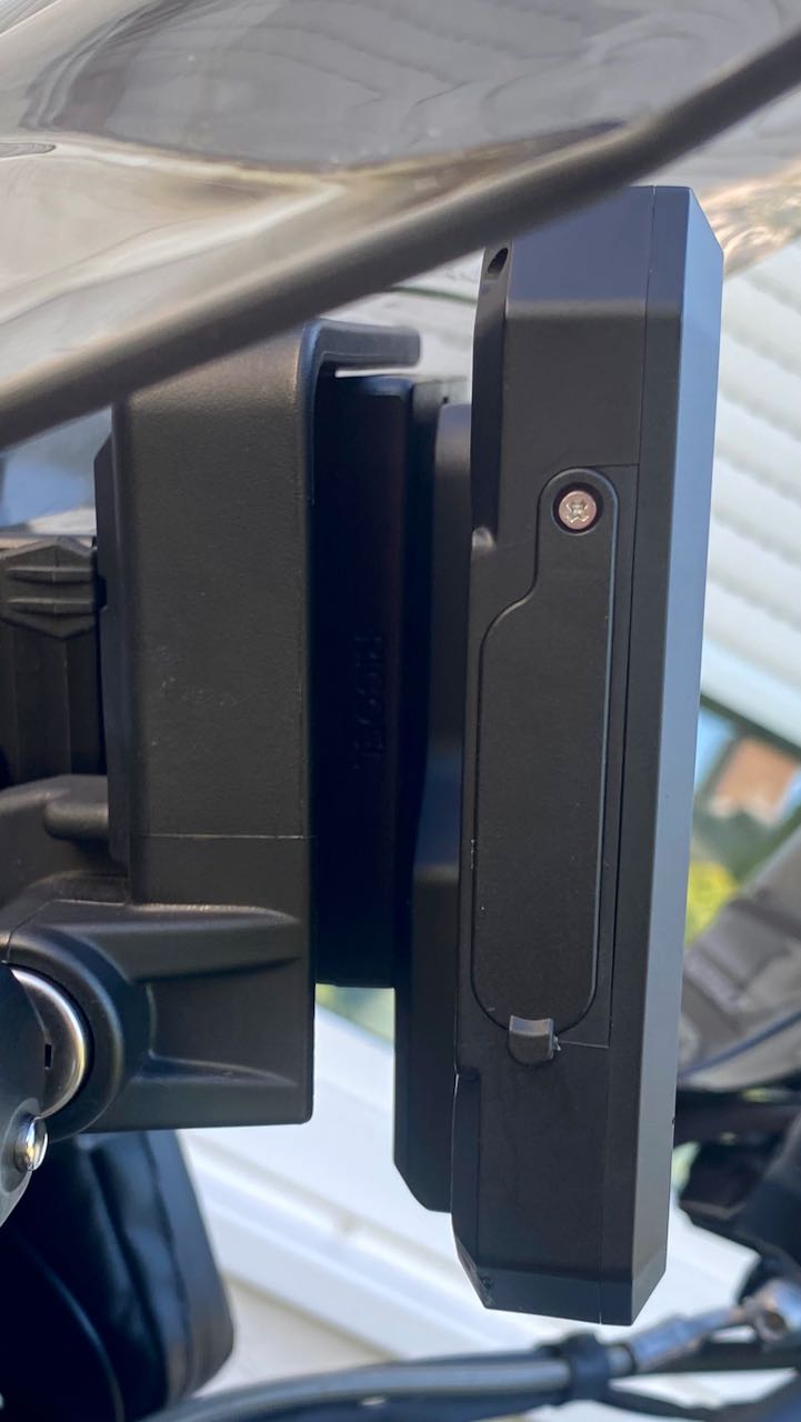

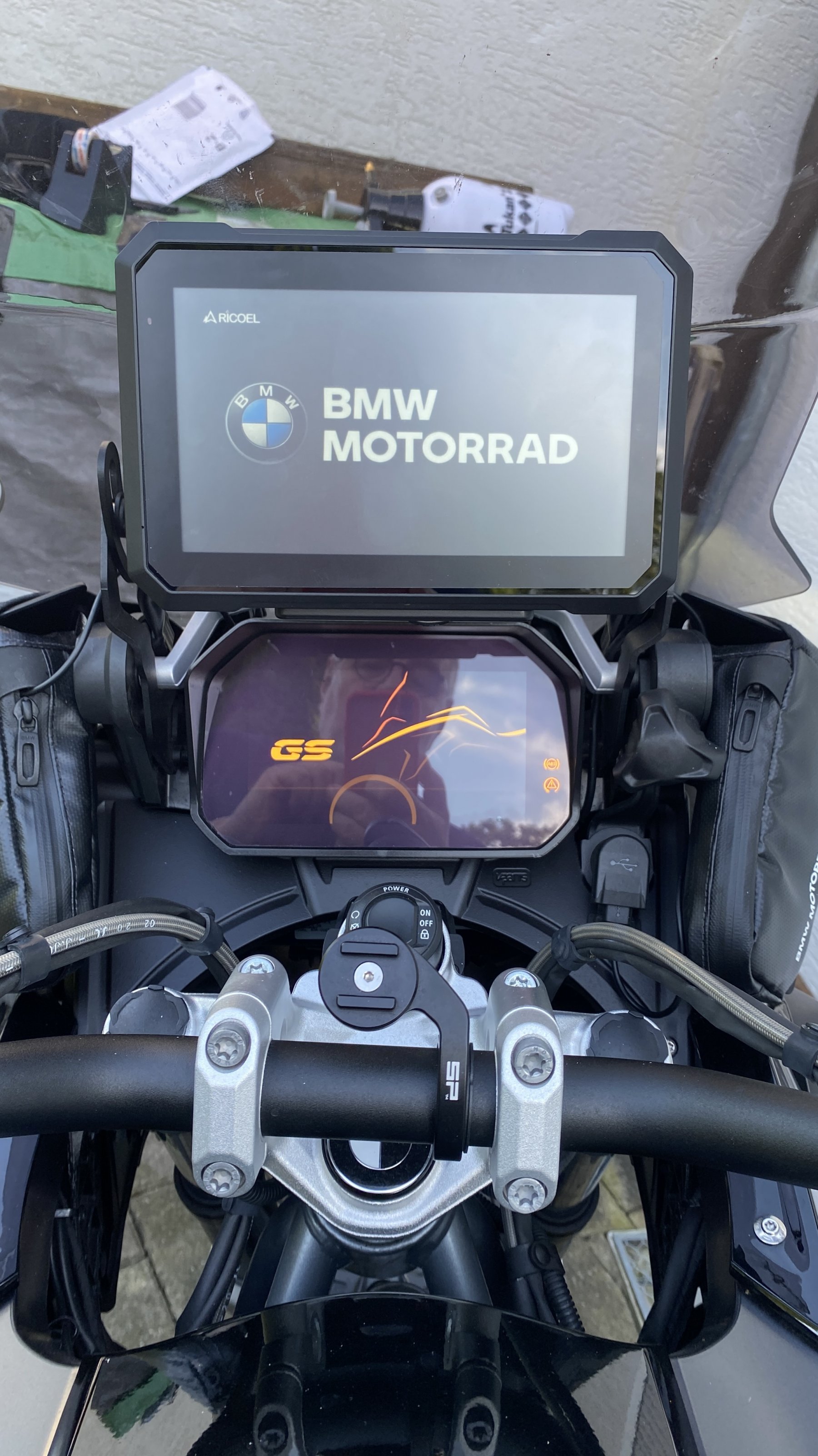

Hallo
wollte euch das Endergebnis nicht vorenthalten.
Verbaut ist jetzt Ricoel 7 Zoll mit einer Displayfolie von Schutzfolien 24
und eine Naviverlegung von Thronebikeparts ( danke Stephan)
Ist nicht die aktuell verfügbare auf seiner Website ( einfach anmailen, Preise und Verfügbarkeit erfragen)
Bei meinen 189 eine tolle Lösung gerade für die 7 Zoll CarPlay Bildschirme.
Den rechten Adapter und ein original CRC mir Sonnenblende biete ich
in der entsprechenden Rubrik an.
Gruß Micha
