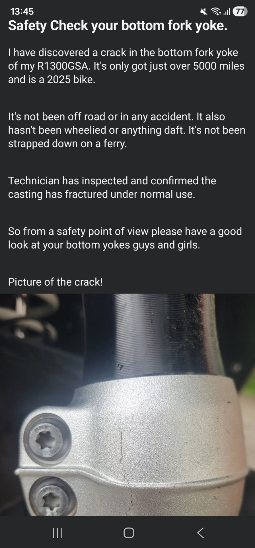

Diskutiere Riss in Gabelklemme im R 1300 GS Forum im Bereich Motorrad Modelle; Dieser Post Dienst nur zur Sicherheit und Information. Macht eure Abfahrtkontrolle vor Fahrtantritt Gruß

vielleicht wurde der oft siffende Gabelsimmering gewechselt und der Azubi hat es beim Einbau etwas zu gut gemeint!? lg

Falsches Drehmoment scheint mir ebenfalls plausibel.

Wird ein Einzelfall sein. Ich glaube auch, falsches Drehmoment beim Anziehen der Schrauben.
Hab ich so noch nie gehört oder gesehen.
Sicher nicht unterdimensioniert - sieht nach Alu-Guss aus, dank Tele-Lever ist nicht so viel Last auf dem Bauteil.
Wäre es geschmiedet (oft bei schweren, starken Motorrädern aufgrund der Last verbaut), würde es vielleicht falsches Drehmoment besser abkönnen? Aber geschmiedete Bauteile kosten mehr in der Herstellung, und höherwertig würde ich nur dann machen, wenn tatsächlich aufgrund der Sicherheit erforderlich.
Dieses Teil ist geschmiedet. Erkennt man an der Quetschkante der Gesenkteilung.

Glaube nicht an geschmiedet. Macht doch niemand außer Tunern.
Das ist ein Gussteil.

Das ist ein stinknormales
Gussteil.
Geschmiedet wäre viel zu teuer in der Herstellung.
Die Naht in der Mitte bedeutet doch gar nichts.
