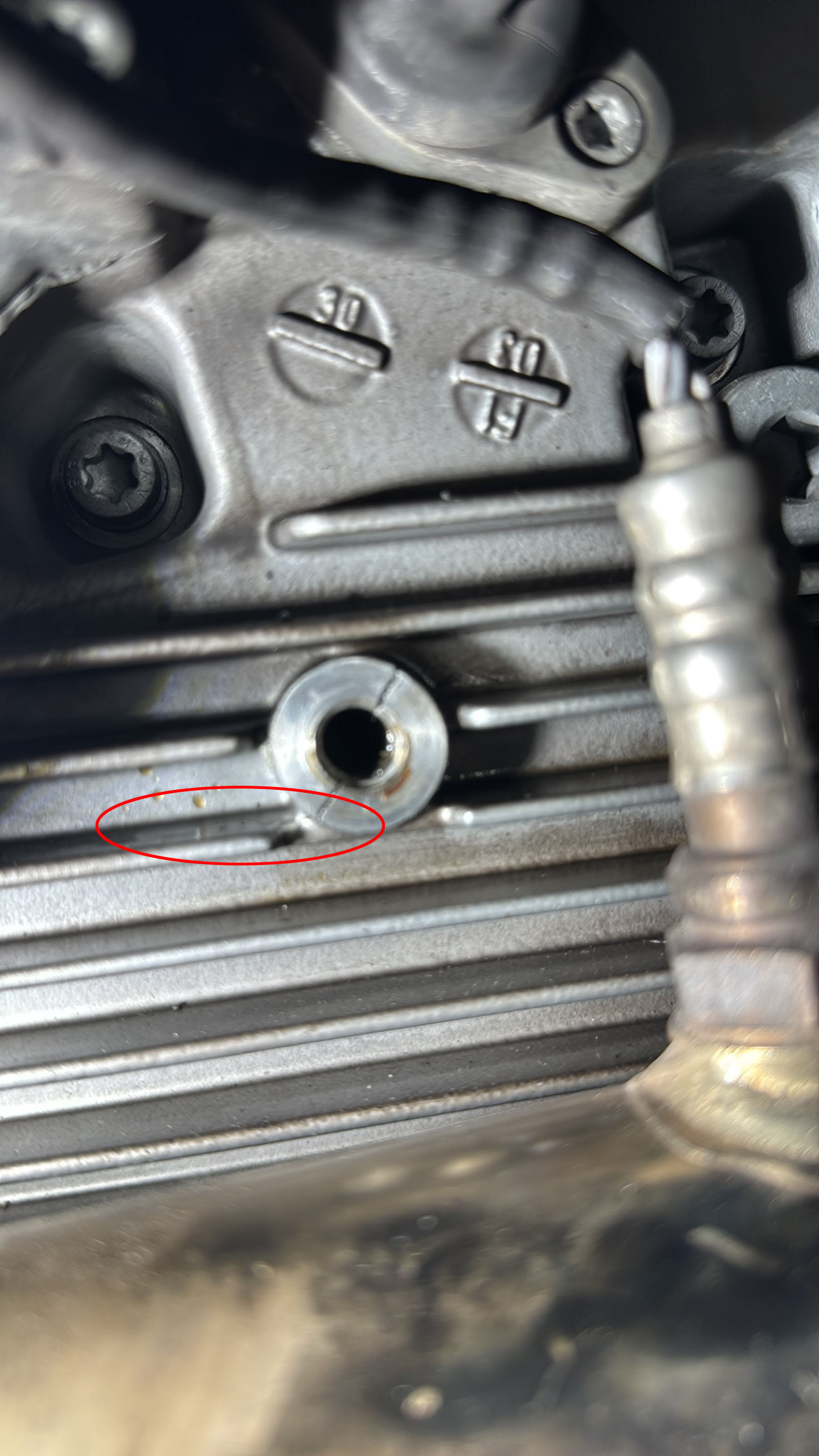

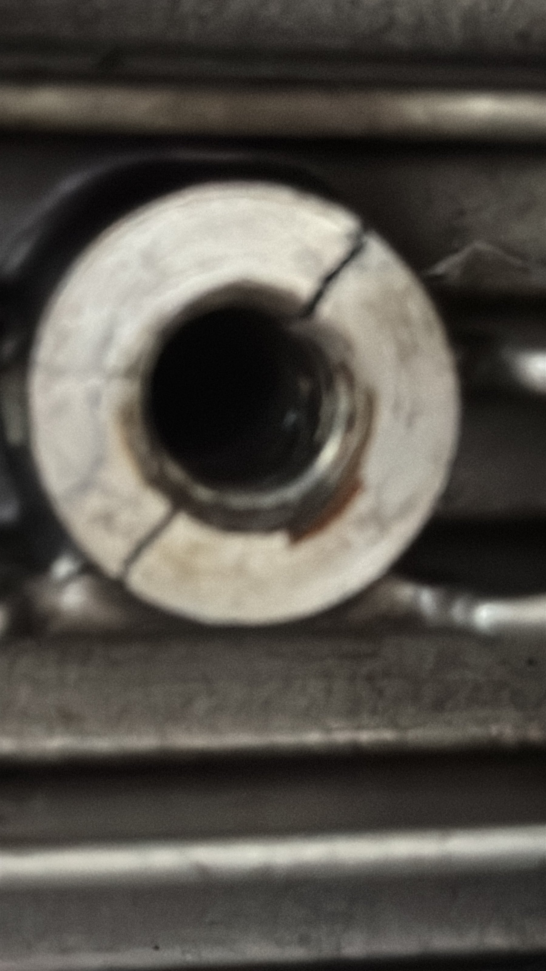

Dieser Situation ging ein kleiner Sturz voraus.
Die GS ist bei sehr geringer Geschwindigkeit ca 3km/h auf die Seite gefallen.
Danach drang geringfügig Motoröl an der Befestigungsschraube heraus. Also zwischen Gewinde und Schraube.
Meine Idee ist jetzt folgendes:
Ich möchte ein temperaturbest. Flüssig Metall einbringen und diese mit einer Gewindestange m8 hereindrehen und damit die Risse verpressen.

Ja, die Schraube war vorher mit dem empfohlenen Drehmoment angezogen. Jetzt wird die Schraube durch eine m8 Gewindestange ersetzt und der Bügel mit einer Mutter befestigt. Gewindestange wird mit 2 komponentenharz eingedreht und gleichzeitig dauerhaft verklebt.

Offensichtlich hast du dir deine Antwort ja schon gegeben. Und ein weiterer Hinweis, das diese Geweihe auch Schaden anrichten können. Hier handelt es sich um eine nicht Sicherheits- relevante Schraube, die man sich wie du beschrieben hast, abdichten kann.

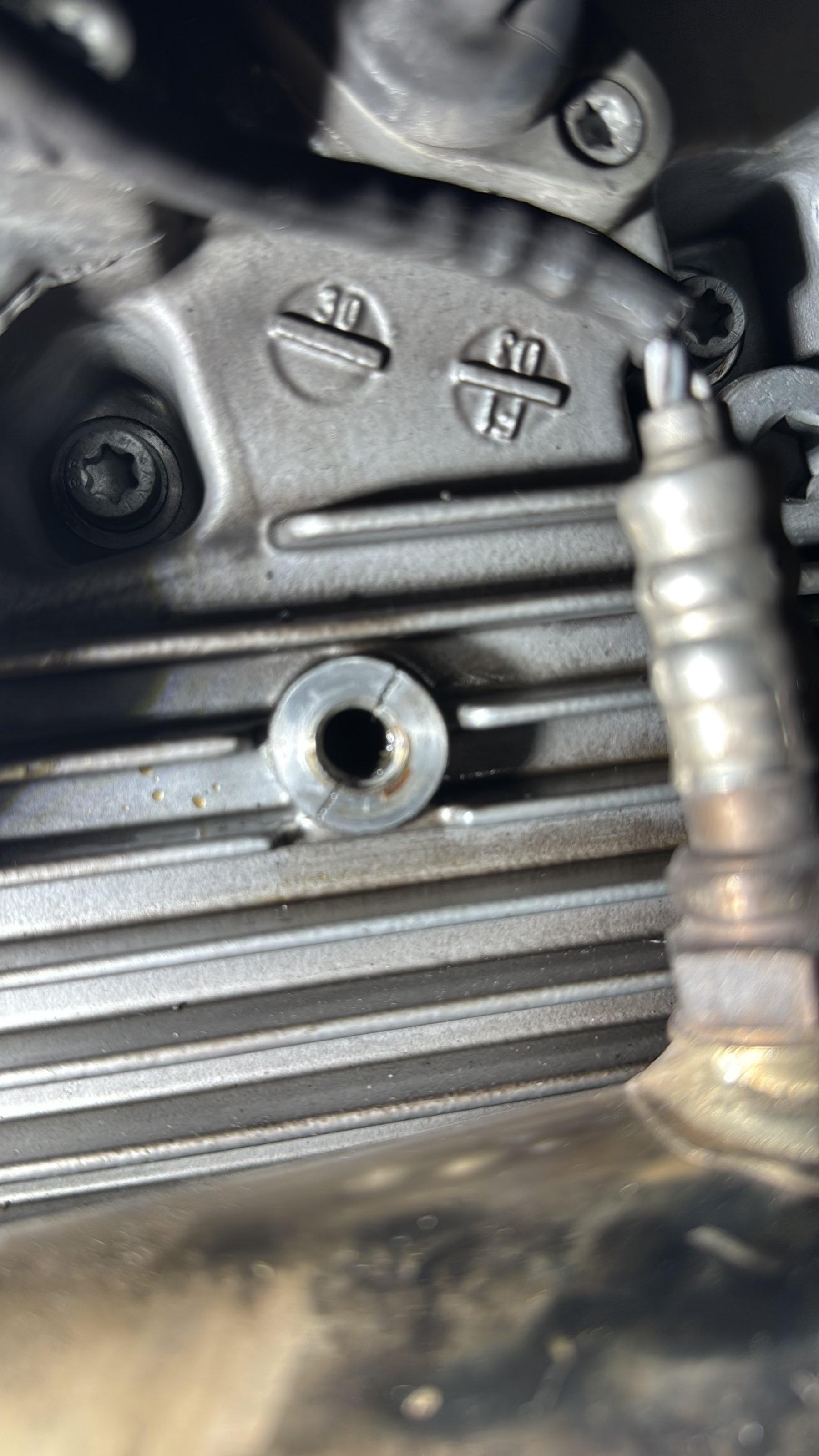

Auf dem Bild sieht es aus - kann aber auch täuschen - als ob der Riss unten weiterläuft
O
Odiman
16.06.2023
11
Ja, so sieht es aus. Deshalb möchte ich am Ende ein 1-2 mm Bohrer abbohren, damit es nicht weiter reißt, anschließend alles anrauen und auch Flüssigmetall einbringen.(zwischen den Rippen)

... und AUF KEINEN FALL das "Rohrgedöns" wieder daran festschrauben!

Ich wollte PE 10mm starke Scheiben zwischen die Schrauben befestigen?!
Ich vermisse die Sturzbügel schon, weil man so schön die Beine darauf ablegen kann.
Meinst du das könnte vielleicht helfen?
Denn klar ist, der Flansch vom Bügel hat auf den Motorblock gedrückt. Die Lastübertragung erfolgte nicht über die Schraube!
