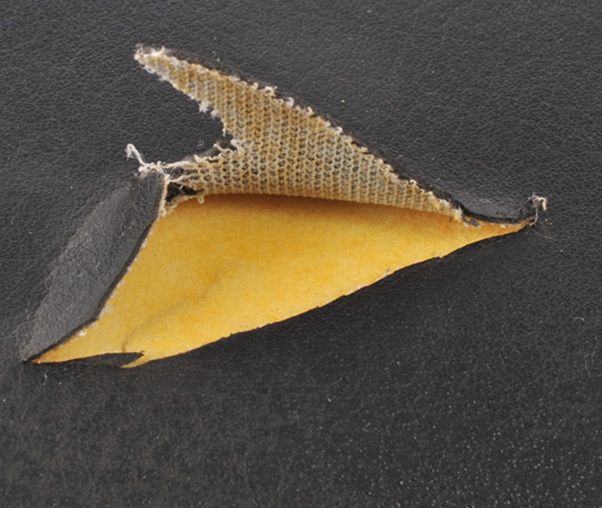

Hallo, ich wollte hier einmal anfragen, ob es Erfahrungen von Forumsmitgliedern gibt zu dem Thema Sitzbank veiner K25 von INNEN reparieren. Meine Sitzbank hat einen kleinen Riss. Einen Flecken außen drauf zu kleben, wie es die Reparatursets vorsehen, kommt mir aus optischen Gründen nicht in Frage. Nachdem der Riss noch rel. klein ist, wollte ich das ganze von innen kleben. Der Bezug ist außen gummiert, aber innen mit einer Art Textilnetzschicht bezogen (wie auf Beispielbild). Ich bin nun absolut unsicher,
a) welcher Kleber auf dieser Schicht halten würde und
b) aus welchem Material der innen aufzuklebende Flecken sein sollte, sodass er sowohl hält als auch wasserdichtigkeit gewährleistet ist.
Deswegen wäre ich über einen Austausch von bisherigen Erfahrungen sehr dankbar. Beste Grüße

Stinknormaler Uhu, Schuh und Lederkleber.
Beste Erfahrungen. Elastisch, dicht, großer Temperaturbereich.

@Robi650: Danke für das Einsteigen ins Thema! Was hast du als zu verklebenden Flecken zum unterlegen benutzt?
Das gleiche Material. Hatte ich noch da.
Gibt's als Abfall sicher bei einem Sattler.
Oder evtl für kleines Geld als Muster zuschicken lassen. Vielleicht direkt von Touratec?

...ist mit original Sitzbezug bezogen, den bekommt man nicht her. Hast Du da dann Stoffseite auf Stoffseite geklebt oder Gummiseite von unten auf Stoffseite?

Mach`s nicht so kompliziert, schneid nen Flicken, fummel den von außen durch das Loch bis er sitzt, schmier Pattex dazwischen, andrücken, eventuell Gewicht drauf, trocken lassen, überschüssigen Kleber abpopeln, fettich.
Nicht schön aber alles zerlegen wird auch nicht besser.

...hab Bezug schon abgezogen bis zum Schaden :grin:

Mit Nadel und Faden (Knopfzwirn) fein nähen und Nahtdichter drauf hält nach meiner Erfahrung am besten. Wenn du einen Flicken willst, kannst du auch einen Aufbügel-Stoffflicken von innen aufbügeln, da ist der Heisskleber schon drauf. Da du von innen reparierst, muss der Flicken kein Kunstleder sein, die PU Oberfläche des Flickens ist eh nicht aussen.
