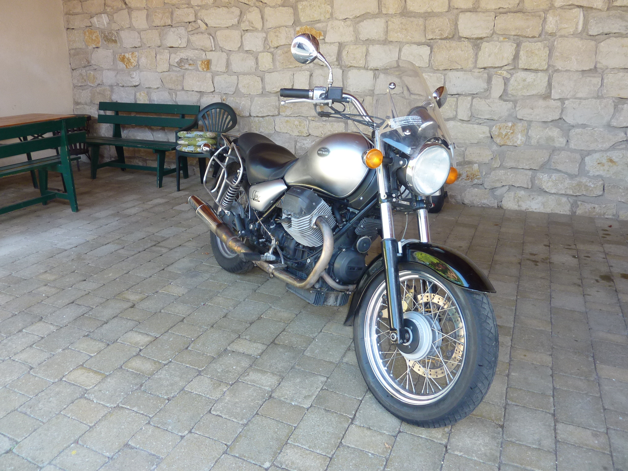

Für meine Guzzi habe ich die HB-Träger für die Koffer aus handelsüblichen Edelstahlrohren mit dem Rohrbiegegerät selbst gebogen, die Stöße WIG verschweißt, Befestigungspunkte angearbeitet und dann alles geschliffen.
Der Materialpreis war mit vielleicht 20,- € gering. Doch der zeitliche Aufwand betrug etwa 16 Stunden und das ist wohl der springende Punkt.
Die Guzzi habe ich nicht mehr, doch ein Bild hab ich noch gefunden
