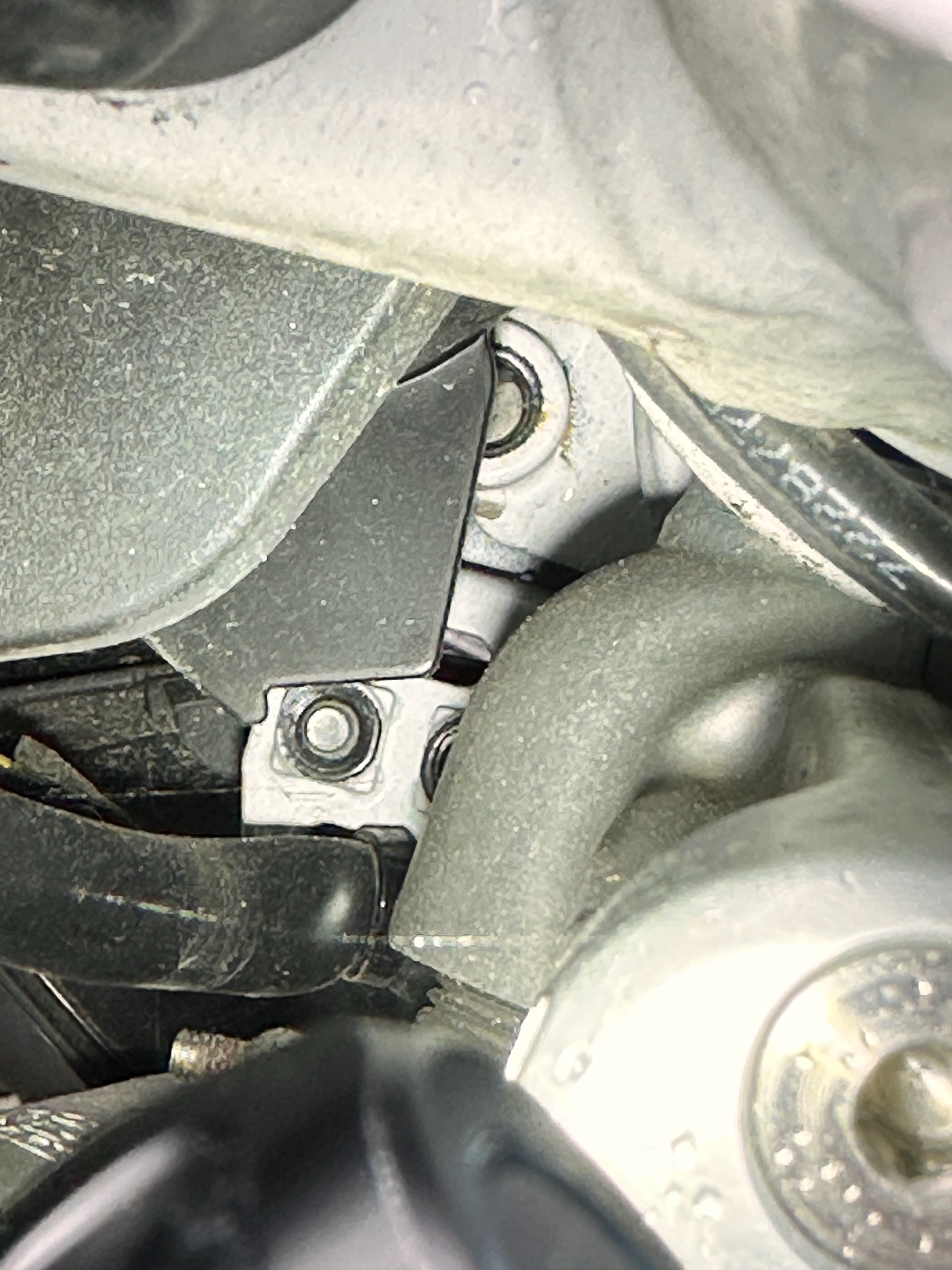

Diskutiere Rost am Rahmen Bj 2021, 12tkm im R 1250 GS und R 1250 GS Adventure Forum im Bereich Motorrad Modelle; Moin, wollte das mal gerne mit euch teilen. BMW meldete sich heute, der Rahmen wird getauscht. Zum Fahrzeug: Ich bin damit nie (wissentlich)...

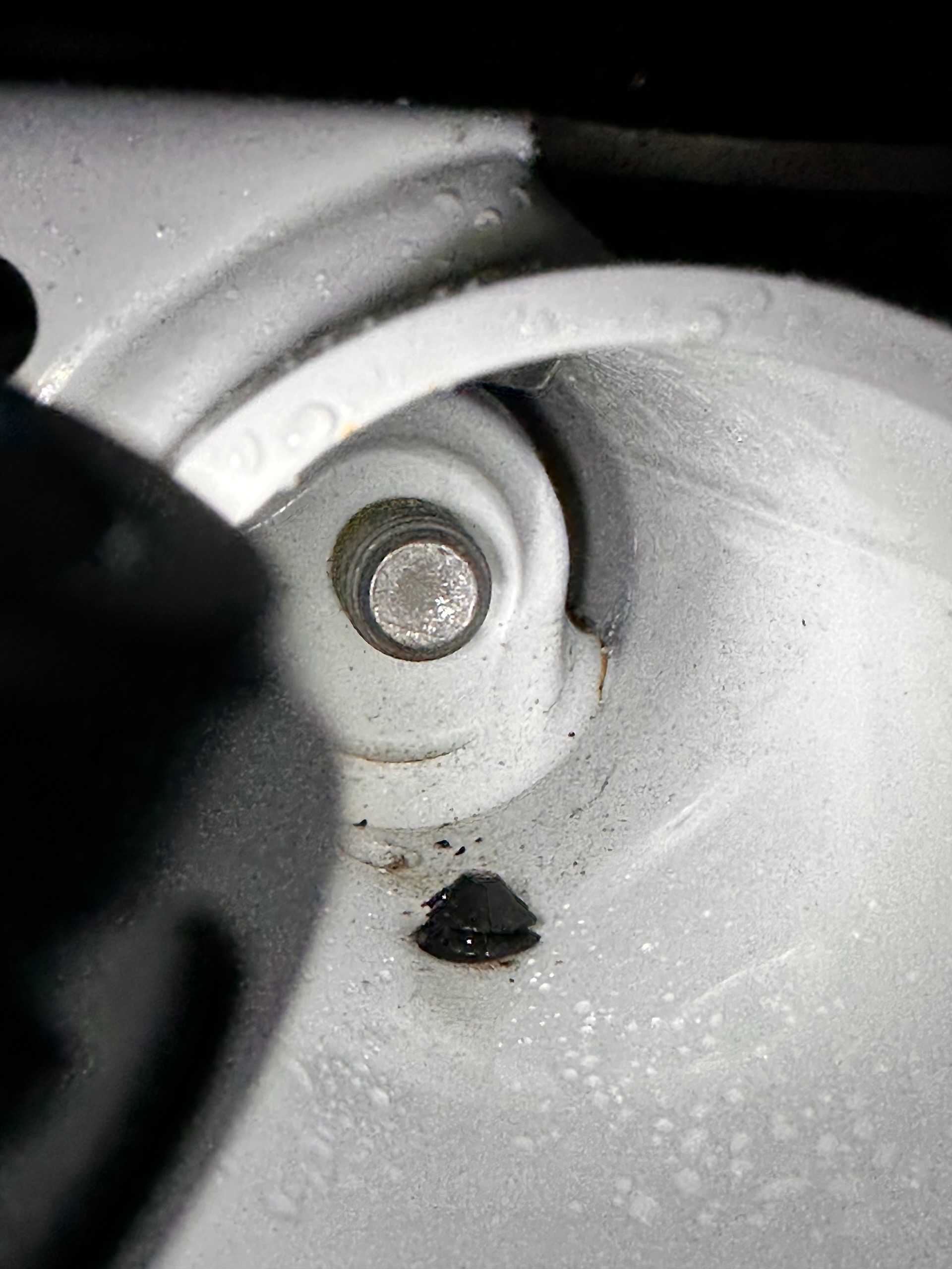

Zum Fahrzeug: Ich bin damit nie (wissentlich) bei Salz gefahren - es kann sein das in Norwegen auf einem Pass noch Salz lag (im Juli), ansonsten stand die GS wenn sie nicht gefahren wurde 50% der Zeit in der Tiefgarage und 50% im Carport (da wird sie natürlich auch mal nass).

Das krasse ist, mir passierte das vor etlichen Jahren schon mal mit einer F800GS ... ich hab irgendwie wohl pech. Damals rostete der Rahmen quasi von innen - aber das war kein Einzelfall.

Sieht für mich angesichts des jungen alters nicht so irrelevant aus. Ich hab mir als ich ohnehin schon beim Händler war mal einige gebrauchte 1200er LCs angeschaut und die waren VIEL älter und sahen nicht so aus.

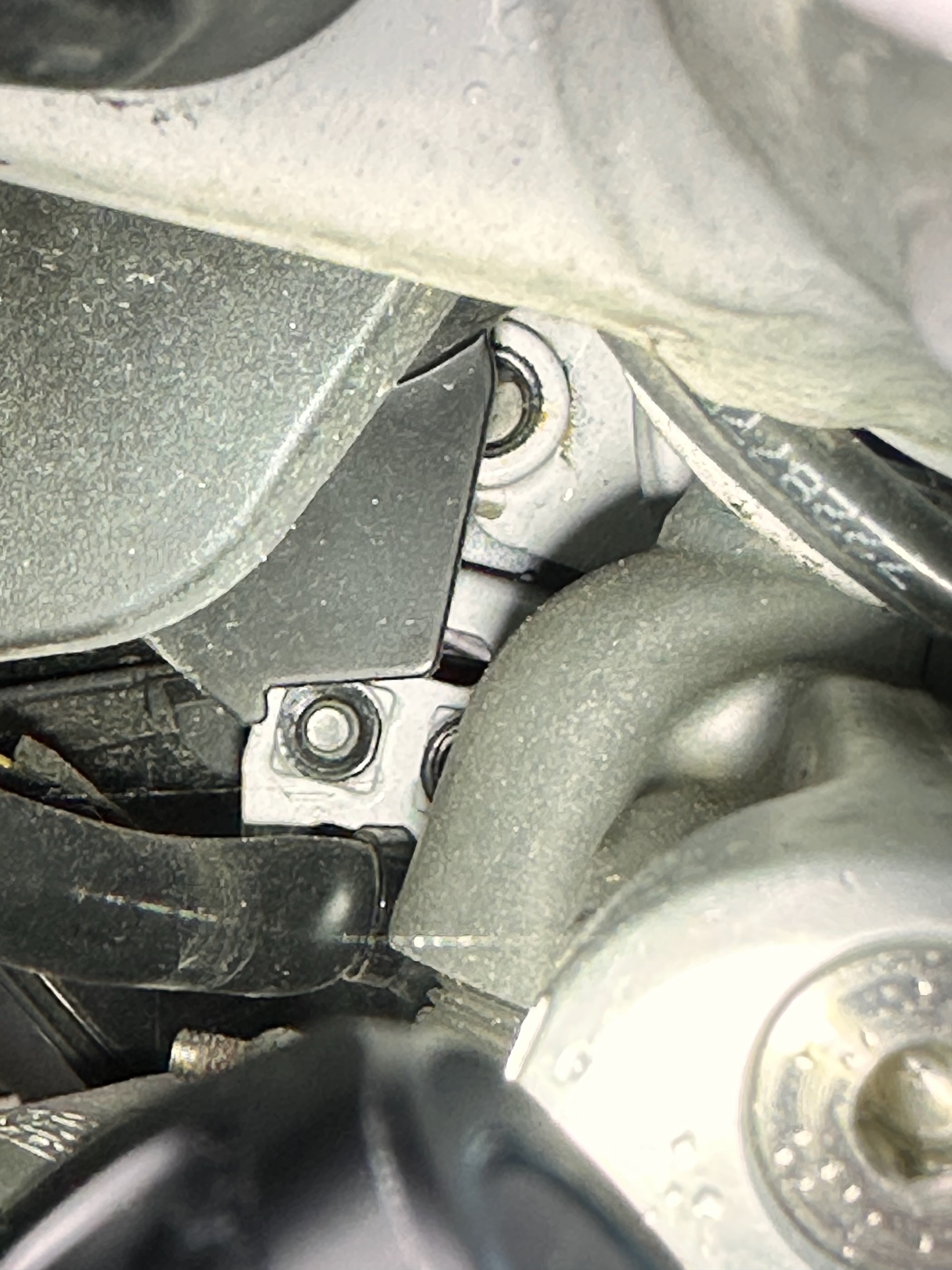

Nabend , ich als Neuling unter den GS Fahrern kann da so nicht wirklich was zu sagen, aber als Schlosser sieht mir das eher nach einem Riss in der Schweissnaht aus beim 2ten Bild und die daher dann den Rahmen tauschen wollen.
Aber kann mich aber auch irren

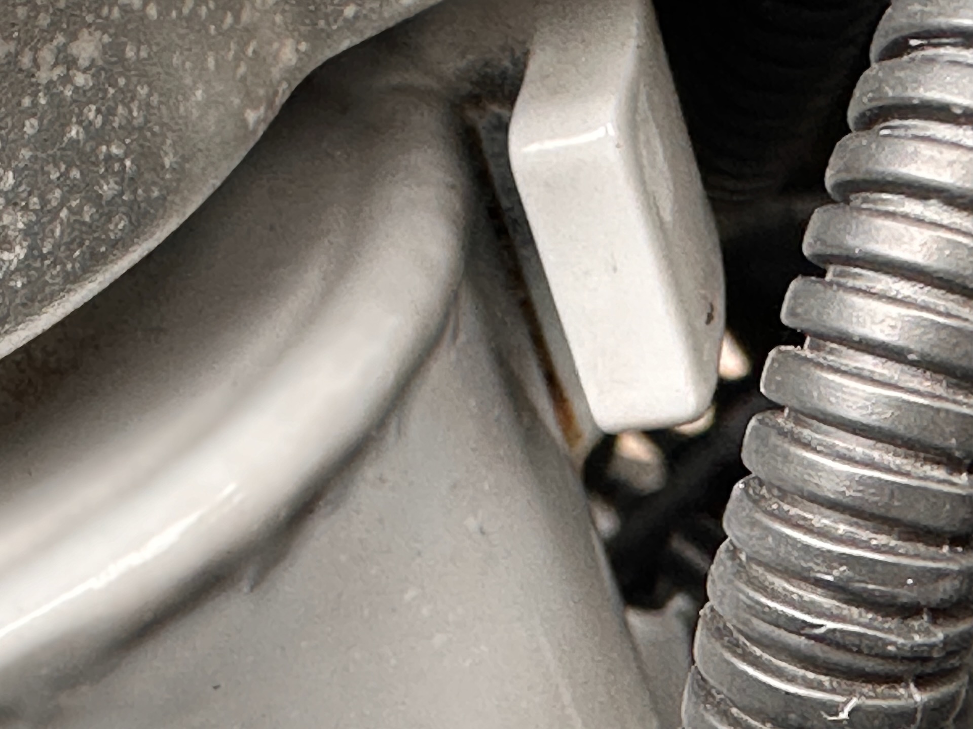

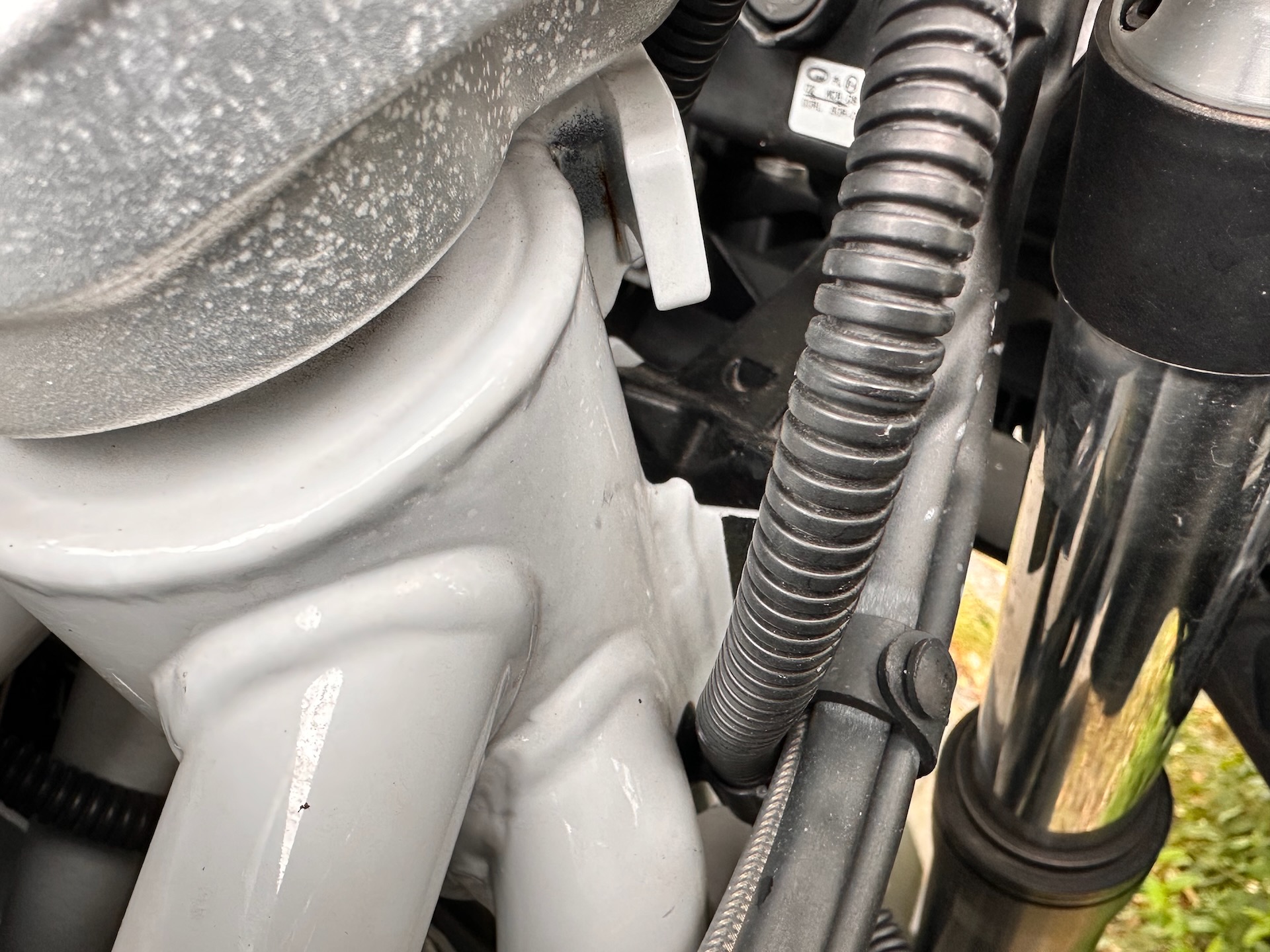

An der Naht der Federbeinaufnahme ist ein zarter roter Strich. So wenig Rost und dafür so ein Aufriss, da hätte ich wohl jegliches Moped tauschen müssen. Bissel Hohlraumversiegelung drüber ( so mache ich es bei meiner Japanerin) und fertig ist das für 100 Jahre.
Bei BMW schlägt offenbar gerne mal ein bestimmter Schlag Mensch oder Biker auf. Ich bin ab 15 used bikes gefahren, da hat man ein anderes Verständnis für Korrosion und wie man damit umgeht.

Ein Riss in der Lackierung muss nicht zwanghaft ein Riss in der Schweißnaht bedeuten.
Schaut für mich so aus, als gäbe es eine Charge von Rahmen, die vor dem Lackieren nicht gescheit entfettet wurden. WO der Lack partiell nicht haftet, rostet es schon allein durch Luftfeuchtigkeit. Und ob der Stahl unter dem Lack weiter korrodiert, kann man oft von außen nicht sehen.
Das kann dann recht unangenehme Folgen haben.
Also: Besser Rahmentausch als abgebrochene Teile.

Ich könnte ja jetzt eine Abhandlung schreiben, über die Statische Schwächung von Schweißnähten durch Oberflächenkorrosion.
Bringt aber nix. Also: Ich bleibe bei meinem Standpunkt.....(Der kommt übrigens nicht von der Theorie, sondern aus der Erfahrung (Druckbehälterbau)

Ich vermute, daß es da ein hausintern bekanntes Chargenproblem (Dreck am Stecken ;-)) gibt und die Kisten werden einfach anläßlich des Kundendienstaufenthaltes aufgrund bestimmter Merkmale herausgepickt und nachgearbeitet, bevor da etwas abfault und Folgeschäden ruchbar werden. Als Laie würde man das wegen der noch geringen Auffälligkeit vermutlich übersehen oder sich nichts weiter dabei denken.
