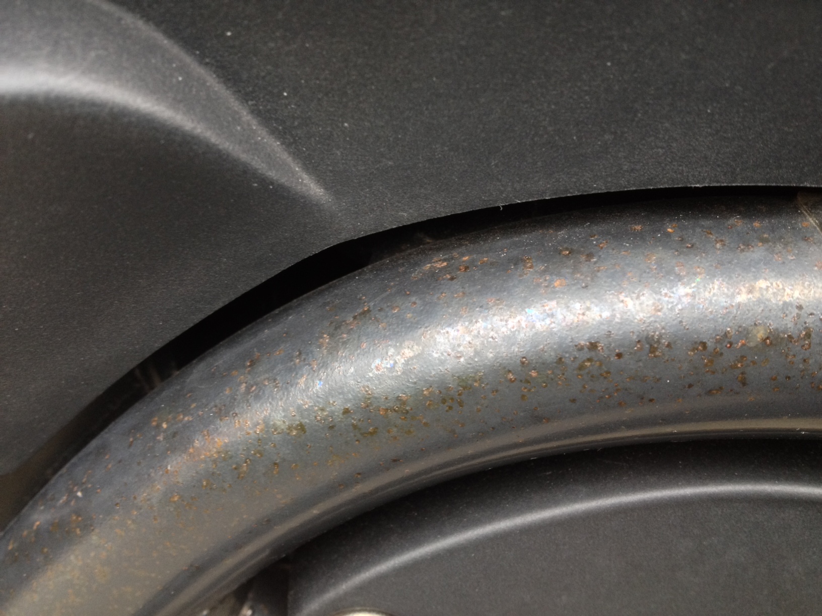

Tach zusammen,
ich grübel gerade, wie ich diese eigenartigen Rostflecken vom Rahmen entfernen kann. Als ich vor zwei Monaten die F800GS gekauft habe, dachte ich, nach dem Putzen ist der Flugrost sicher weg. Stimmt aber nicht. Ich habe es mit Never Dull und Ballistol versucht. Völlig ergebnisbefreit.
Wißt Ihr, ob man dagegen überhaupt etwas machen kann? Woher kommt diese unschöne Rostblüte?
Viele Grüße
Mattias

Hallo Mattias,
für mich sieht das nach Flugrost aus. Entsteht gerne beim Arbeiten mit dem Winkelschleifer in der Nähe des Rahmens. Frist sich dann als glühender Partikel im Lack des Rahmens ein. Ich glaube Abhilfe schaft da nur der Lackierer.

Hallo Saludos,
eingebrannte Partikel sollten es nicht sein, da sie sich ausschließlich auf dem Hauptrahmen befinden und dort auf beiden Seiten des Mopeds. Alle anderen, auch direkt angrenzenden lackierten Teile (wie die Schwinge, Halterung der Beifahrer-Fußrasten, Generator- und Kupplungsabdeckung) sind nicht betroffen.
VG Mattias

Meine F700GS hat das auch :mad: ich bin wahnsinnig enttäuscht von BMW und das wird bestimmt meine erste und letzte gewesen sein.
