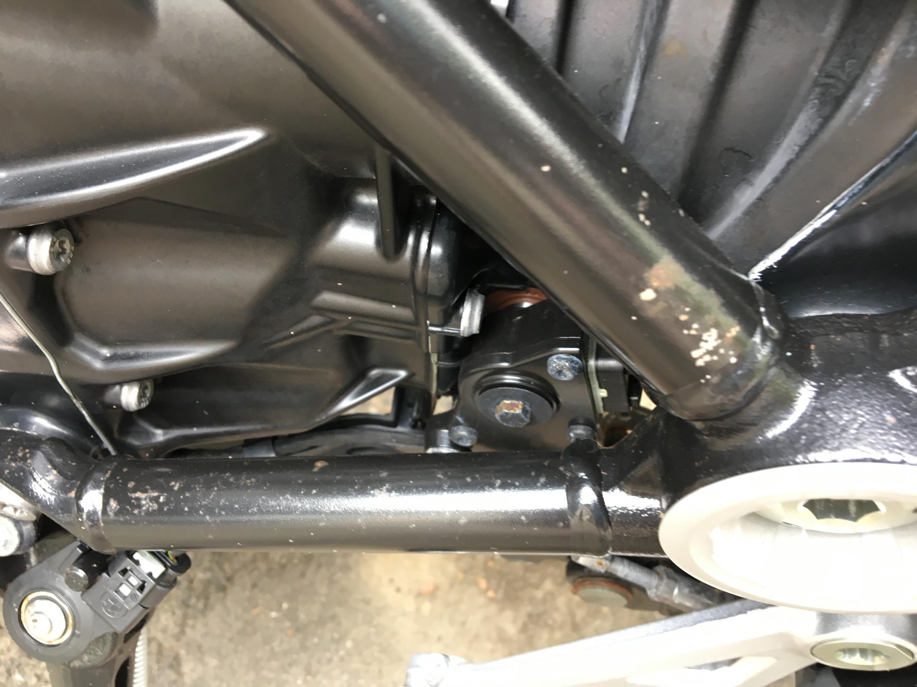

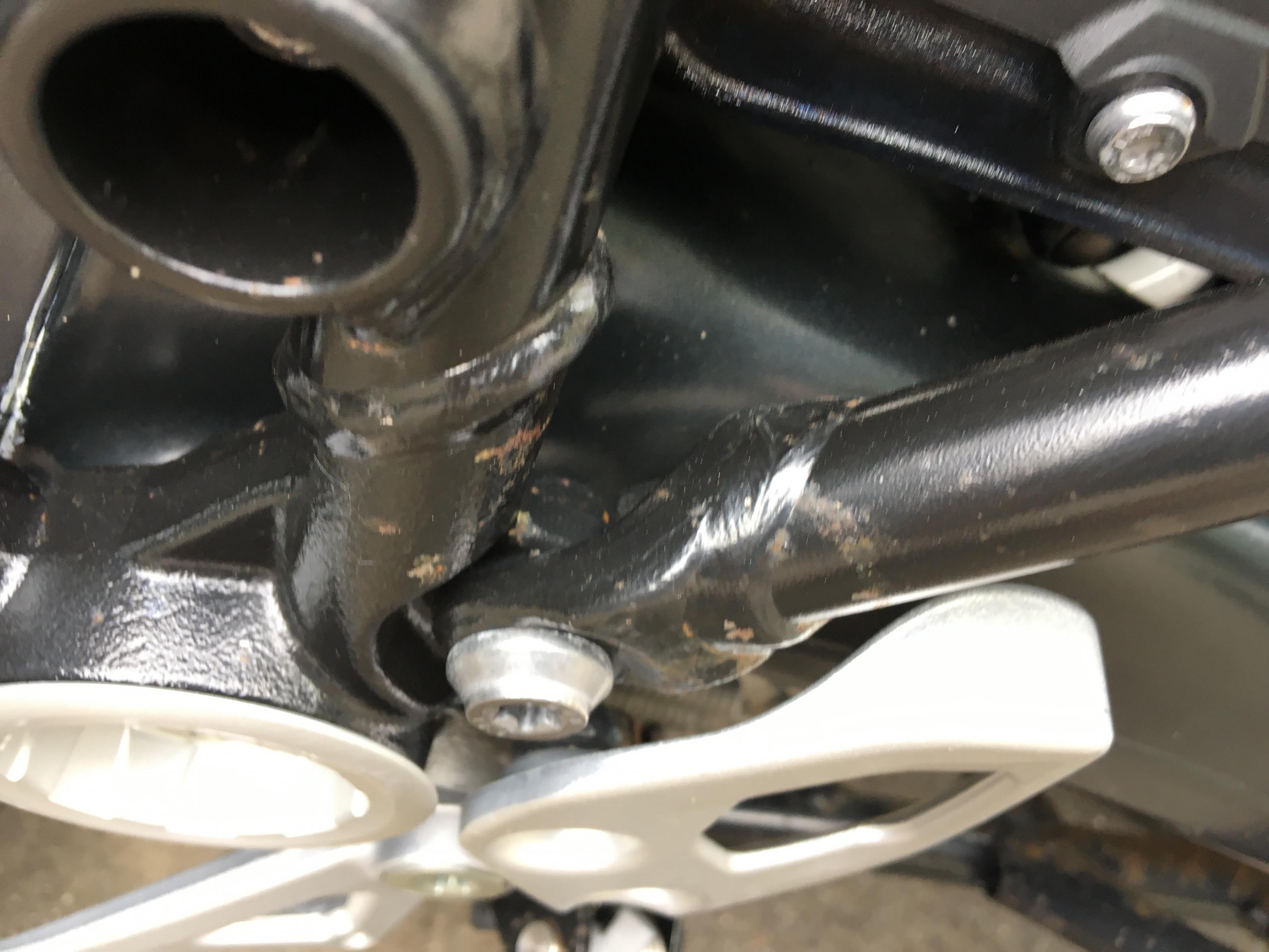

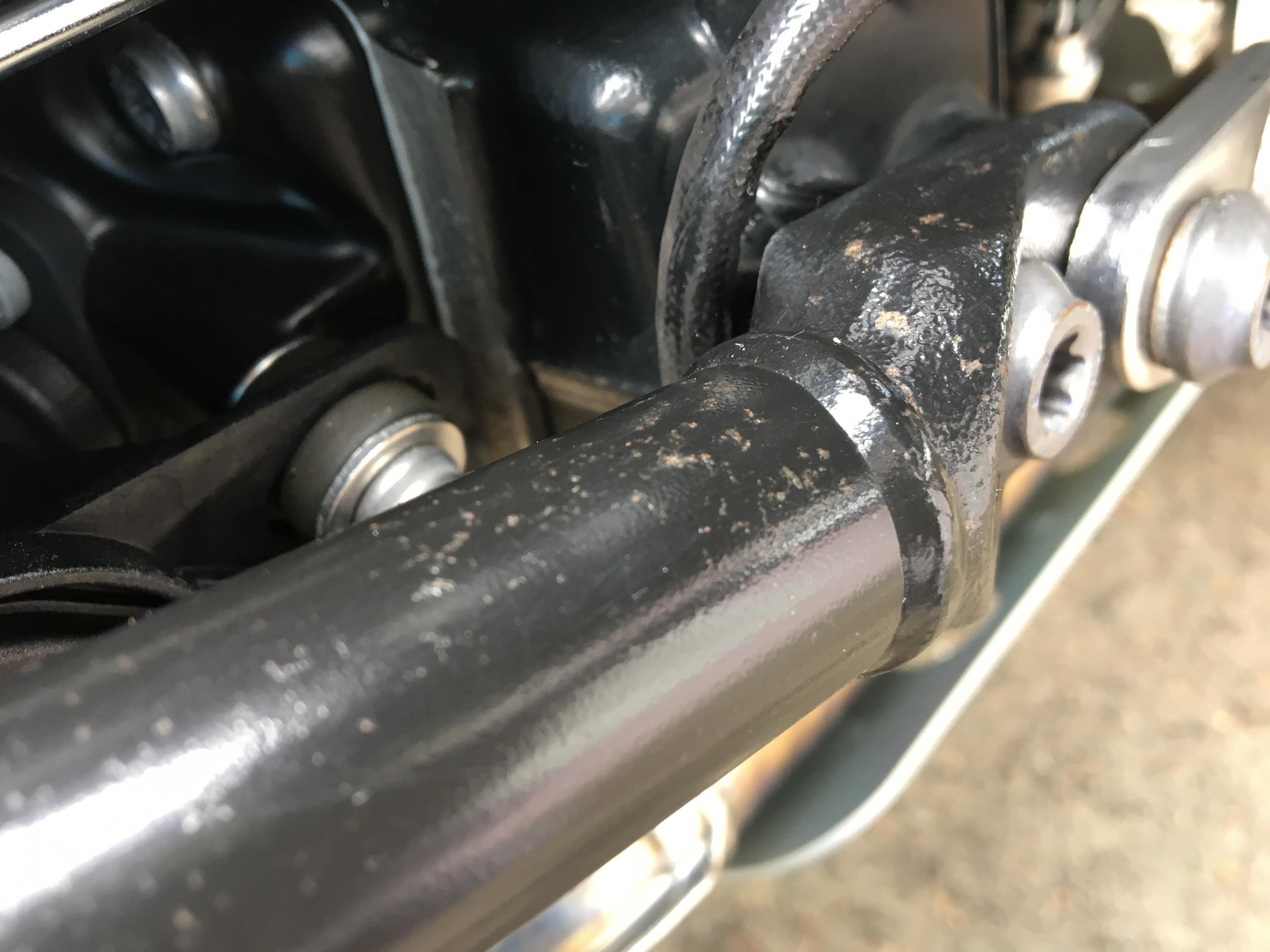

ich habe das Problem , dass meine 2014 Adv LC ganz stark am Rahmen zu rosten beginnt. Sieht so aus wie kleine Pickel.
Keine Ahnung woher das kommt, denn das Fahrzeug wird nur in den Sommermonaten bewegt, nur auf Asphalt (ich weiss, wozu dann eine Adventure) und meiner Meinung nach sehr pfleglich behandelt.
Aktuell steht Sie beim Freundlichen und ich warte auf ein Feedback von BMW. Habe es leider erst zu spät entdeckt und erst nach Ablauf der Garantieverlängerung reklamiert.
Wer hat ein ähnliches Problem und wenn ja wie hat sich BMW verhalten?
Hier ein paar Bilder.
LG
Johannes

Wenn du nicht im Winter fährst ist meine nächste Frage: Welche Reiniger verwendest du?
Irgendetwas hat ja schließlich die Oberfläche angegriffen, so sauer ist der Regen zum Glück noch nicht.

Hallo
also wenn ich mir Bild 3 anschaue dann sieht man oben rechts in der Ecke dsa auch die schraube und ne auflader Schraube oxydiert ist. Ich würde auch auf Reiniger salz o.ä tippen,

also ich habe nie spezielle Reiniger verwendet. Normalerweise mit Hochdruckreiniger abgestrahlt und mit einem weichen Tuch abgetrocknet. Danach noch die restlichen Wassertropfen an der Luft abtrocknen lassen bevor das Motorrad mit der BMW Motorradabdeckplane wieder abgedeckt wurde.
Das Motorrad wurde jeden Oktober stillgelegt und erst wieder frühestens im April in Betrieb genommen.
Dieses Jahr erst später, daher habe ich den Rost erst jetzt entdeckt.

Wenn du keine Kulanzlösung erreichen kannst, würde ich nochmals mit deinem Händler sprechen. Mit diesem könntest du ja evtl. eine Regelung treffen, dass er deine Adv. im Winter, wenn er per se nichts in der Werkstatt zu erledigen hat, demontiert und den Rahmen bei einer örtlichen Fachwerkstatt strahlen und kunststoffbeschichten lässt. Danach sollte eigentlich Ruhe einkehren.

Der Lack ist ziemlich dünn, und wo der ab ist ( aus welchem Grunde auch immer) rostet‘s, ist ja kein Rostfrei Material.

Sieht aus wie Steinschlag. Da gibts beim :) vermutlich nix. Wenn es kein Steinschlag ist, kann er gerne behaupten, dass es einer ist. Dann gibts auch nix. Man könnte aber mal zum :) fahren und hören was er sagt...
Agressive Reiniger/ Felgenreiniger etc könnten sowas auch verursachen.

Mein Verkäufer erzählte mir mal, dass es bei gewissen Modellen, nicht nur GSen, Probleme mit rostenden Rahmen gab. Sehr dünne Beschichtungen.
Wurde dann in der laufenden Serie geändert.
Man könne auch an der Oberfläche erkennen, ob alte oder neue Version. Da war was mit leicht rauer und ziemlich glatter Oberfläche.
Ich habe mir aber nicht gemerkt, was gut und was böse war.
Aber wenn ich Fotos des TOs sehe, ist wohl rau = schlecht.
Wie gesagt, das Problem ist nicht unbekannt bei BMW und hat nichts mit falscher Pflege zu tun.
