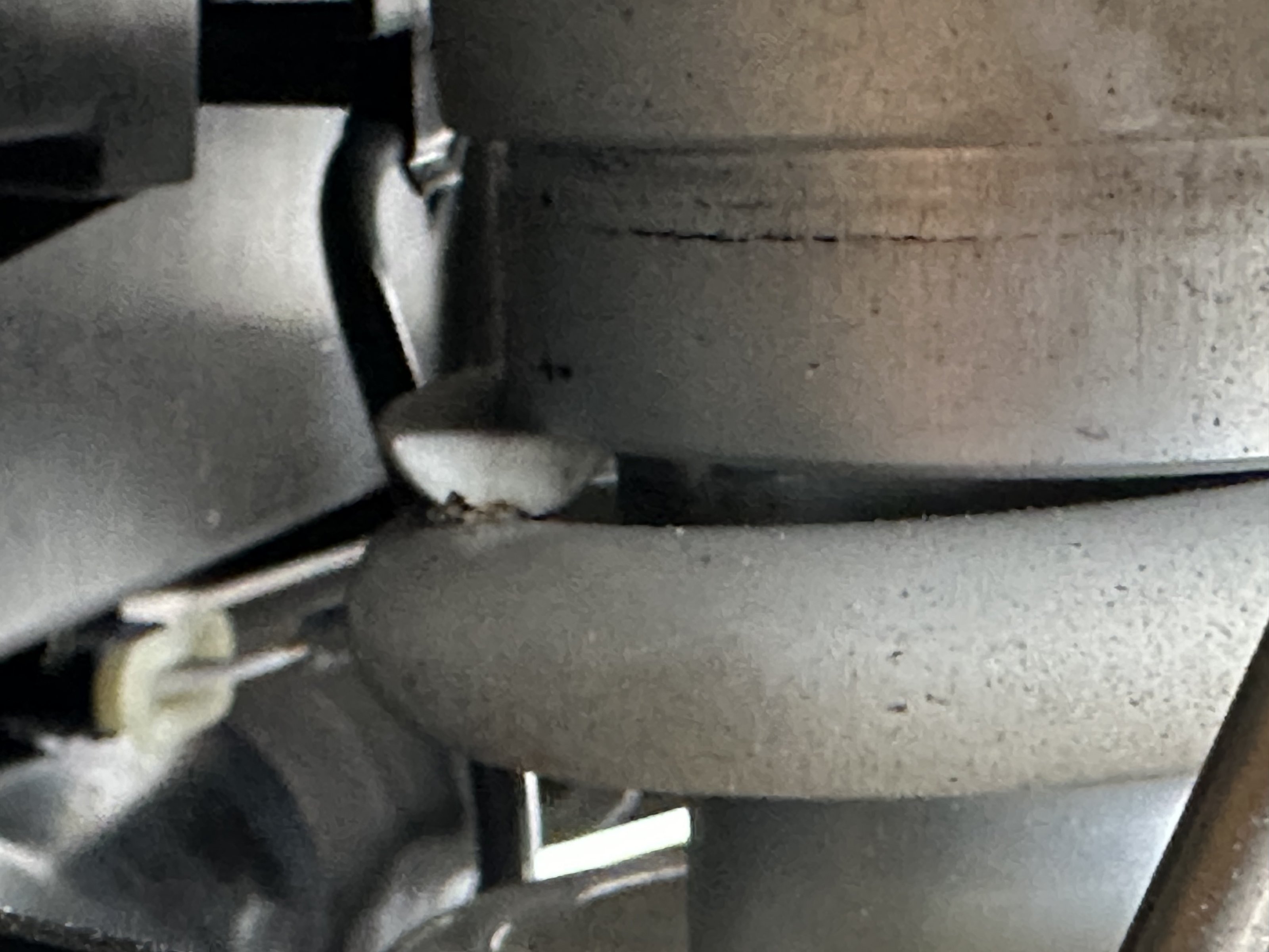

Frage in die Runde:
Meine GSA ist etwas mehr als 9 Monate alt, hat auch immer mal wieder Regen gesehen. Was mach ich damit? – mit dem was ich da als Rost identifizieren würde? Verschleiss oder soll ich ich mich damit zum Händler wagen? ... oder bin ich hier zu pingelig?

Wo ist denn da Rost???

m.E. lässt sich das bei einer Stahlfeder nicht vermeiden.

im Hauptbereich der Feder geb ich Dir recht.
Ich habs mal so interpretiert, dass es ihm um das Wicklungsende geht. Und da ist nicht viel zu machen, das hält auch die Beste Beschichtung auf Dauer nicht aus. Ist aber letztlich ein rein ästhetisches Problem. Etwas Sprühwachs drauf...

Das Foto ist nicht das beste; es geht tatsächlich um das Wicklungsende. Die Feder ist sonst einwandfrei. Da das Ende sich dort wahrscheinlich auch minimal gegen die untere Wicklung verdreht/walkt, kann sich die Farbe wohl daher lösen, und darunter rostet?

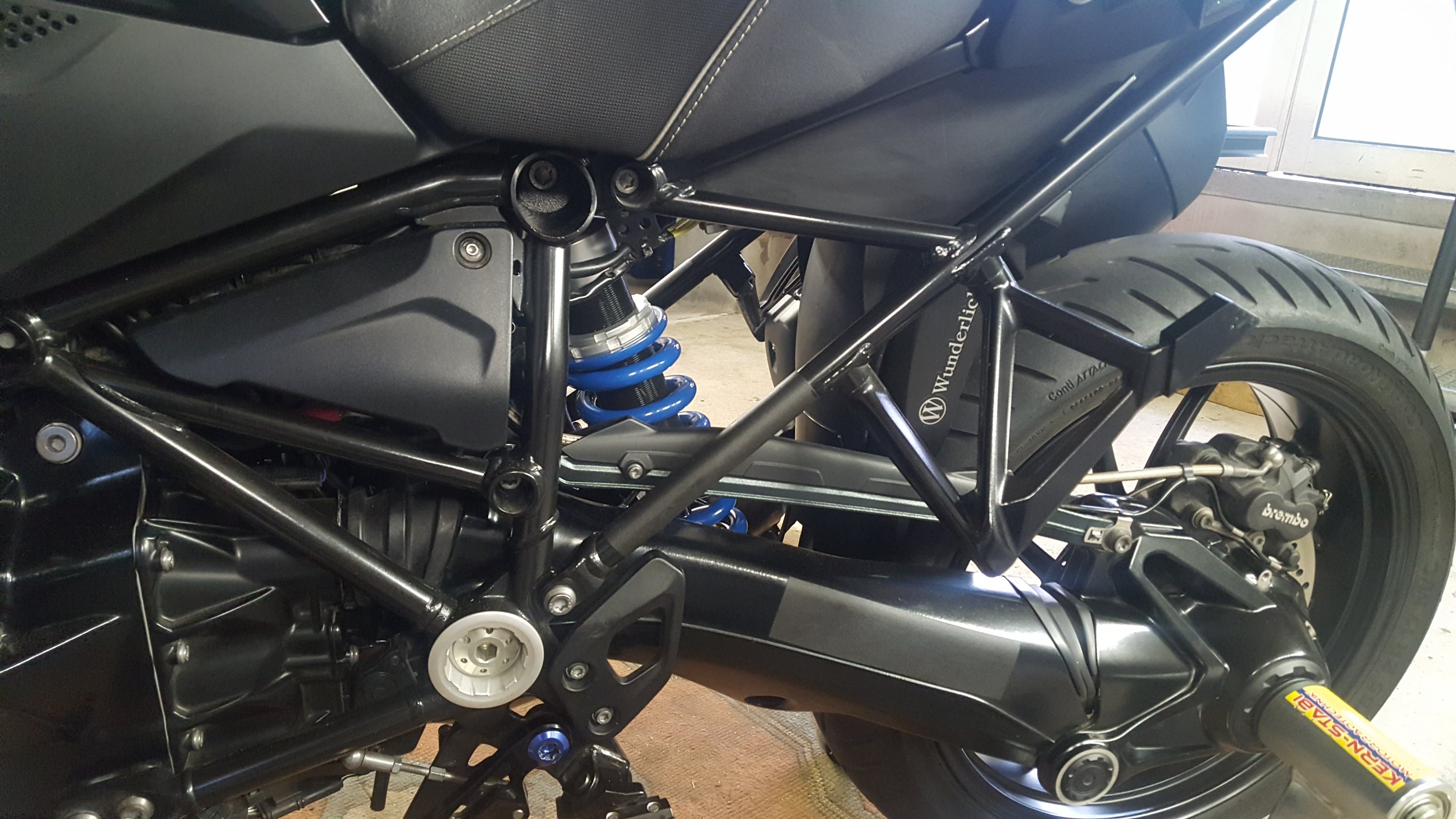

was auf alle Fälle hilft, ist das hier: Wunderlich Innenkotflügel
Am sonsten kenn ich kein Moped, wo sowas nicht vor kommt, wenn das Federbein direkt im "Streubereich" des Hinterrades liegt. Bei Steinschlägen usw, hilft die beste Oberflächenverarbeitung nix.
Ich habe zwar mein Fahrwerk kürzlich gegen ein Wilbers eingetauscht, aber die Feder des originalen Federbeins, sah nach fast 60000Km immer noch top aus. Dieser Innenkotflügel erfüllt jedefalls seinen Zweck...!

man kann sowas auch bei Ali kaufen, da kostet es viiiel weniger, wird mit Kabelbindern fixiert und erfüllt auch seinen Zweck.
Schnäppchen gab es bei Wunderlich noch nie.
Besser wäre natürlich, wenn BMW sowas von vorn herein mit in die Produktion einfließen läßt, schließlich sind die Preise von GS´n auch nix für Sparfüchse :wink:

Sowas hab ich auch drauf (Chinaklon von einem Forenkollegen für einen Fünfer gekauft :cool: ) ich kanns empfehlen, dem Federbein hilft es. Und wegen einem bissel Rost...da würde ich zur Sprühwachsdose greifen und die Stelle konservieren.
