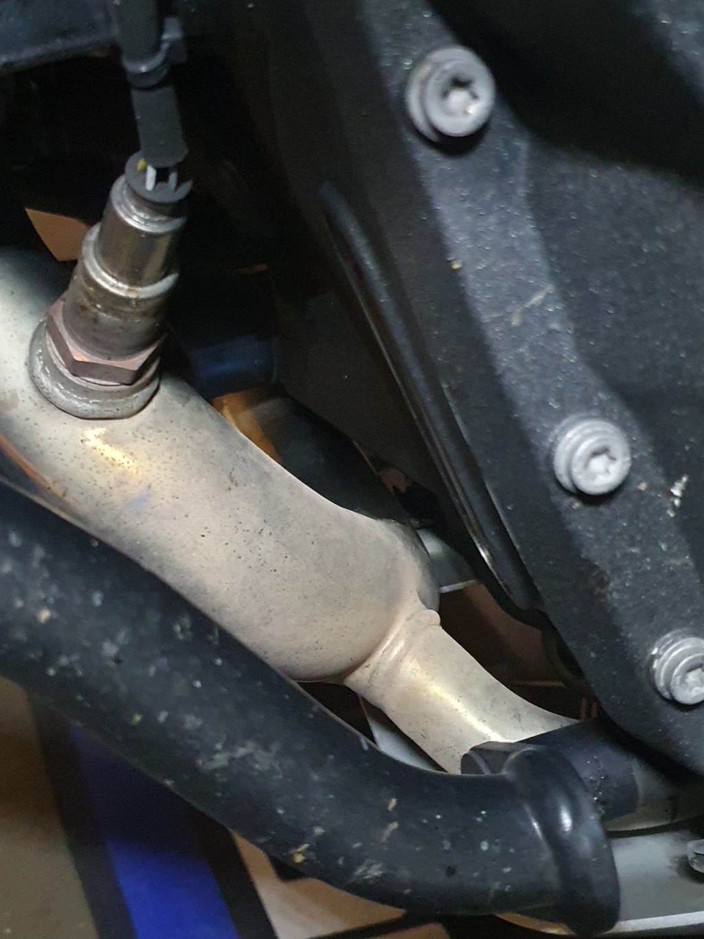

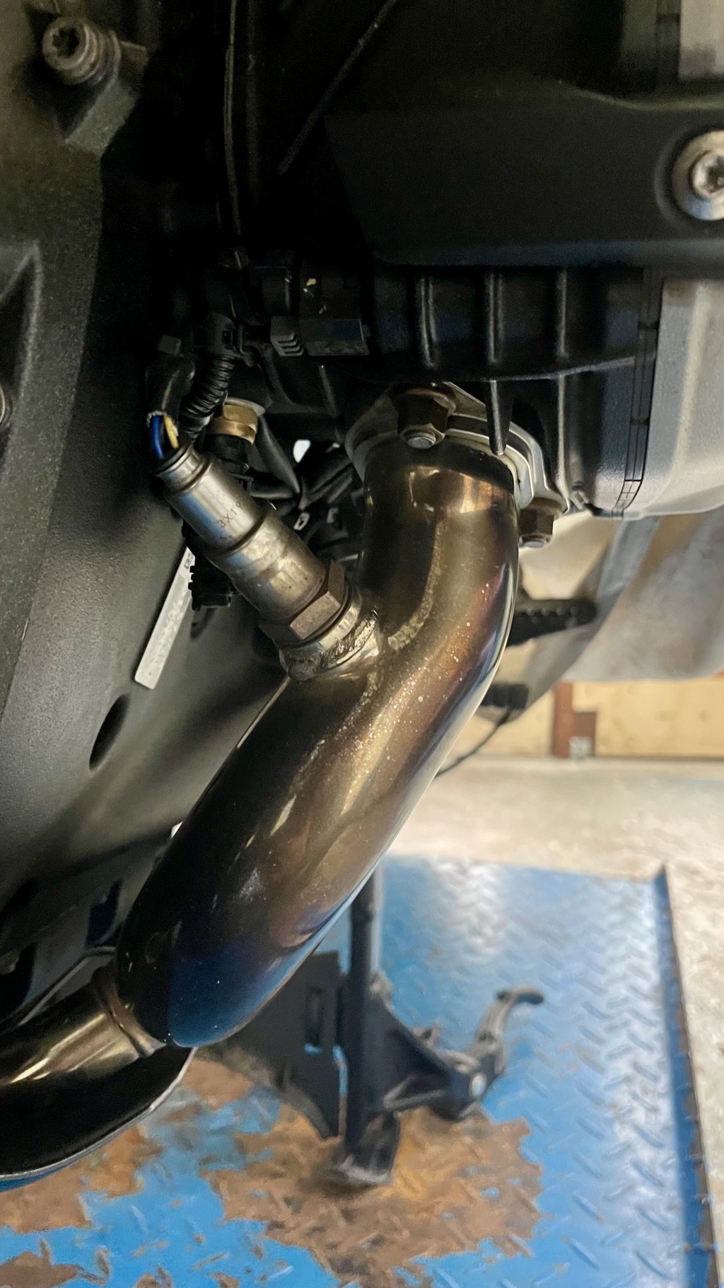

Auf die Schnelle vier Fotos von meiner 1300er geschossen, die letztmals vor fünf Wochen kurz (~40 Km) bewegt und anschließend an diesen Stellen, auch am Krümmer, nicht gereinigt wurde. Das sollte ich nachholen. :wink:
Die Kunststoffabdeckung der Klappenmechanik habe ich nicht extra entfernt, dafür ein Foto von unten gemacht. Die Standrohre sind trocken.

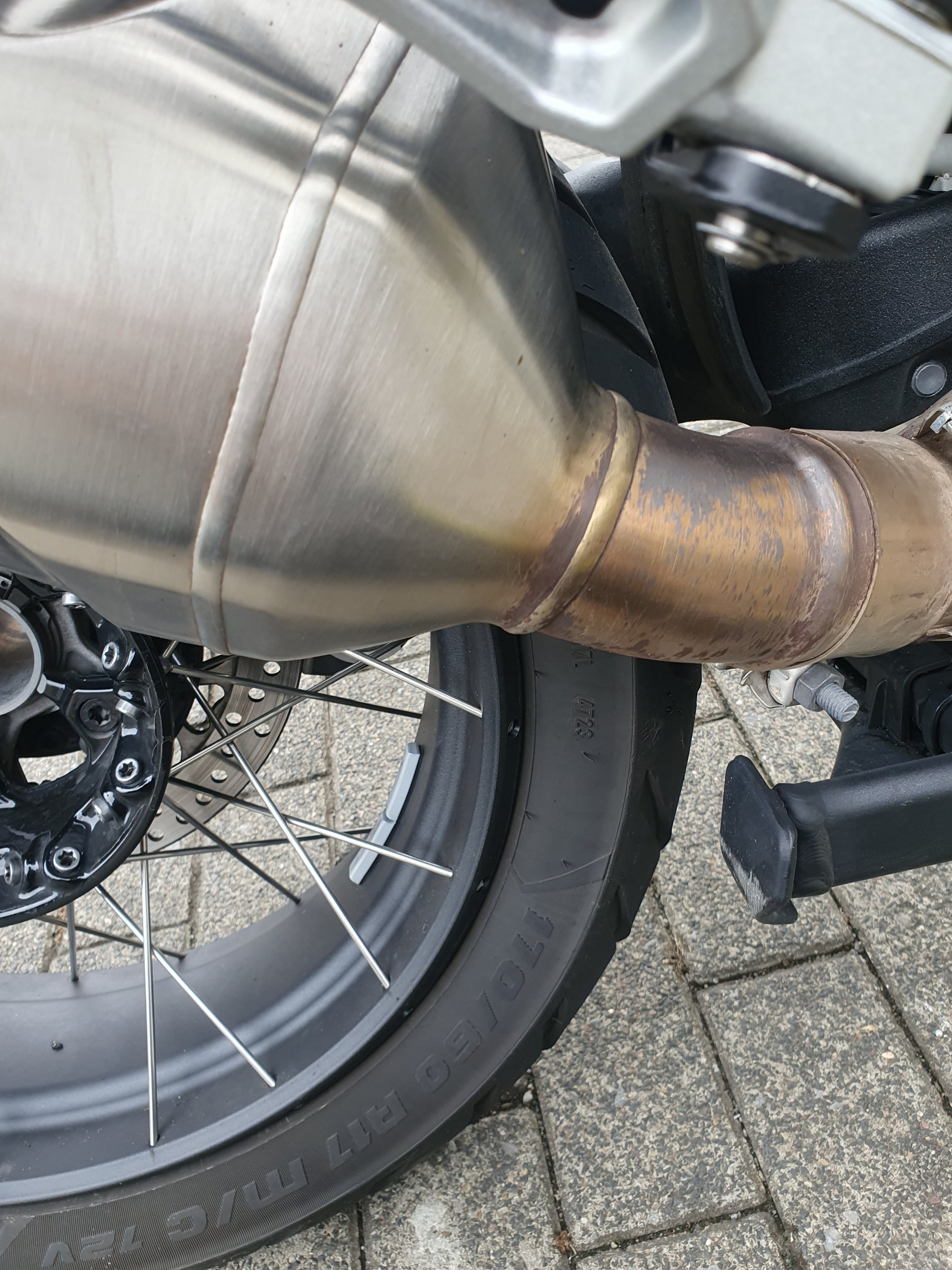

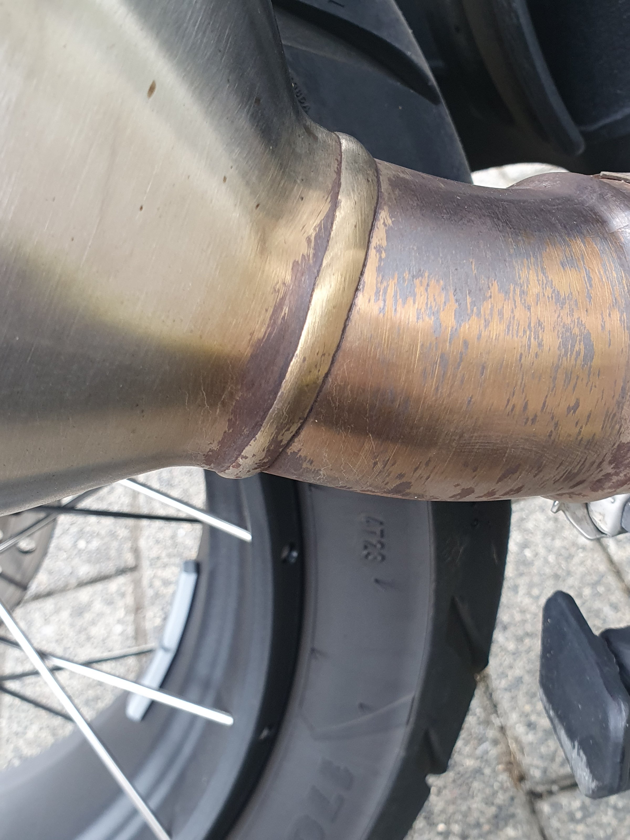

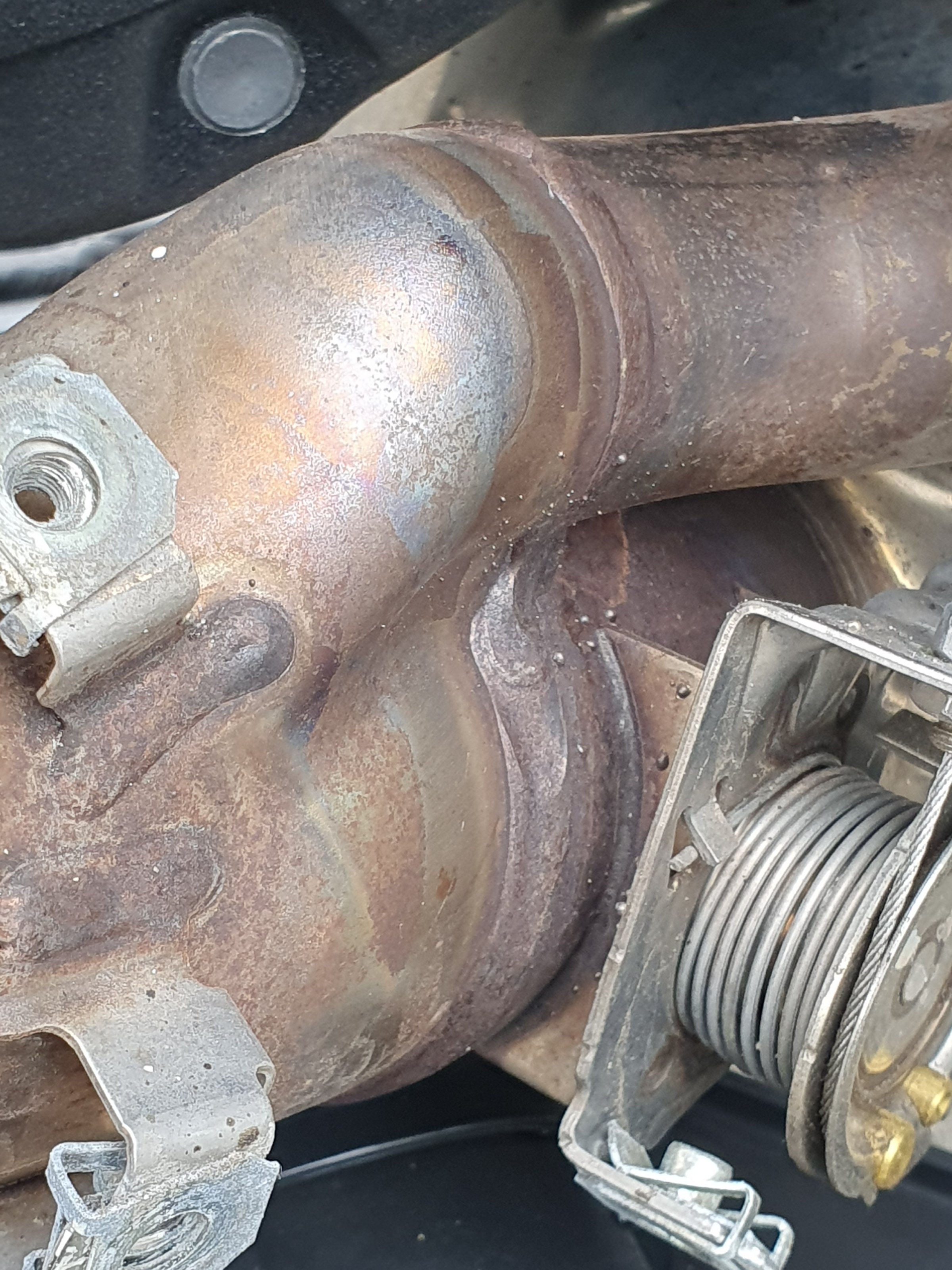

Es geht mir wie gesagt nicht um das verblauen, so wie der Krümmer auf dem Foto aussieht ist das für mich in Ordnung. Es geht mir um das Bild wo der Krümmer "Matt" wird und sich kleine Roststellen bilden, so sieht es zumindest für mich aus.
Zu den Fettpackungen, es ist definitiv unten auf den "Staubgummis" Öl
meinst du dieses Bild? Sieht für mich normal aus. Lass mich gerne korrigieren!

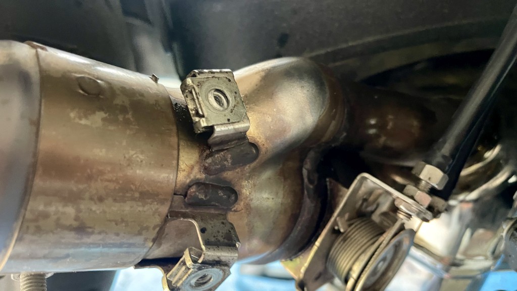

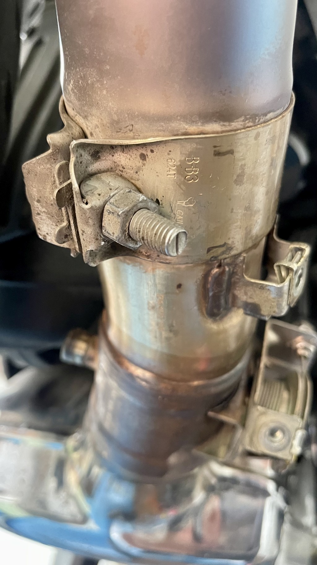

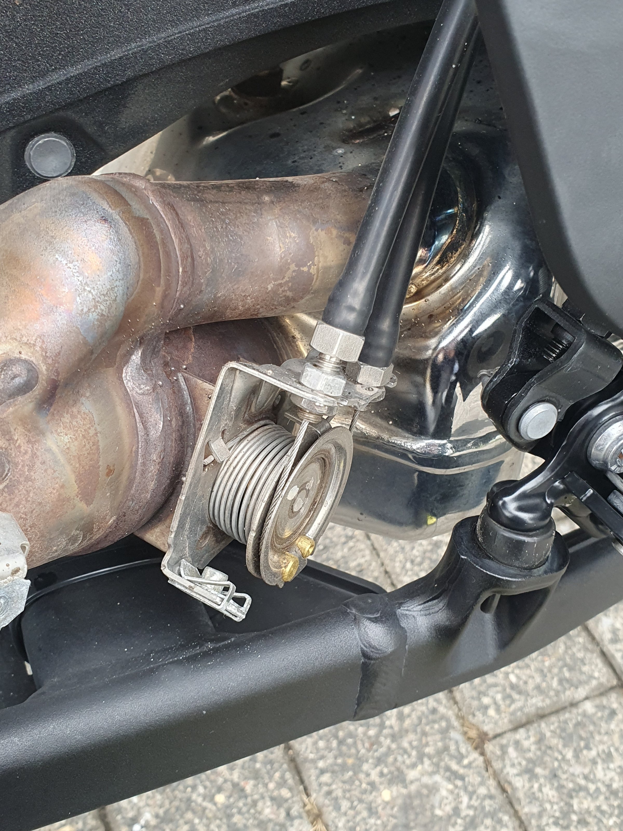

Was für mich jedoch nicht "normal" aussieht ist die Stelle an der die Klappe verbaut ist, siehe Fotos
Sieht für mich völlig normal aus. Ich weiß nicht was dich dort stört.

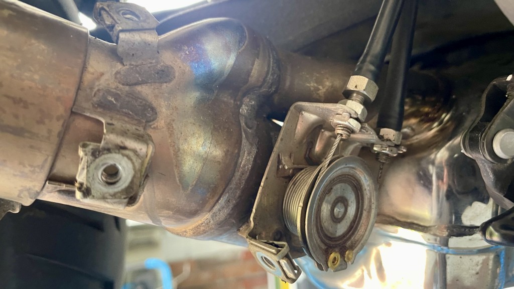

Extra bei meiner 1300er nachgesehen und die Abdeckung abgeschraubt.

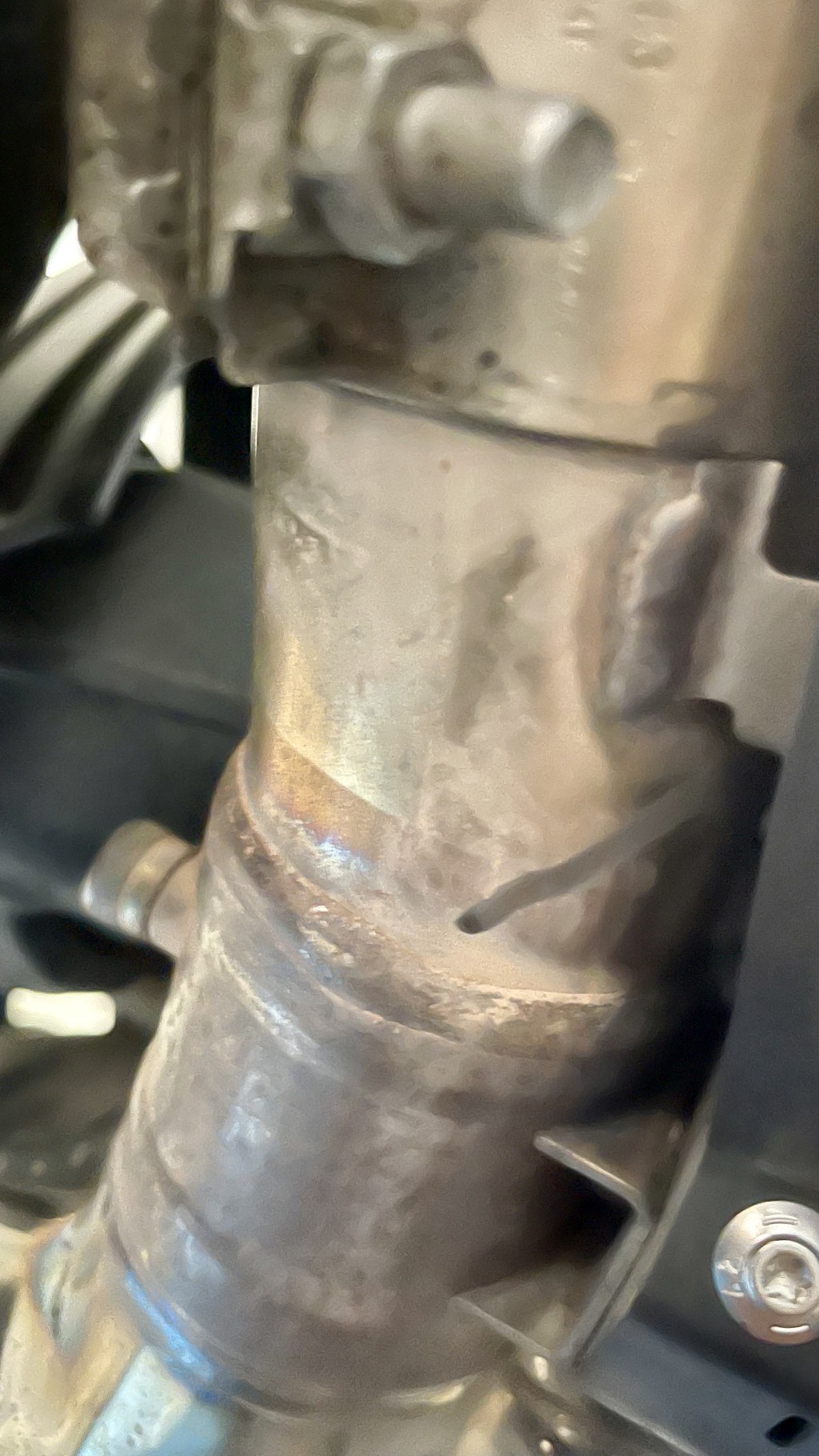

1x ganz kurz mit dem WD40-Lappen drübergewischt. 1x, nicht intensiv!
von unten:
Mich beunruhigt das überhaupt nicht. An meiner 1300er ist der Akra-Titan montiert.

Dieser "Gammel" ist normal. BMW beizt nach dem Schweißen die Schweißnähte nicht noch einmal, sodass diese anfangen zu korrodieren (Auch son Ding :facepalm: ).
Die Schelle scheint mittlerweile auch mindere Materialqualität zu haben.🤷‍♂️
von unten:
Bei dir sieht es mMn auch besser aus.
Bei mir stört mich zb im 2. Bild die Rostbraune Stelle links neben der Schweißnaht. Sieht für mich halt stark nach Korrosion aus

Es ist Korrosion. Auch Edelstahl korrodiert.
Ein Versuch.
Mit einem Pappkarton o.ä. alles nach hinten abdecken und dann die Stelle hiermit behandeln.
Bissi vorsichtig sein, weil das u.a. ne starke Salzsäure ist (Brille/Handschuhe) und danach mit viel Wasser abwaschen und schauen, ob es was gebracht hat.
Plan B: Drahtbürste für die Bohrmaschine aus Edelstahl und das Zeug mechanisch nachbeizen...(Viel Spaß) :grin:
Ein Versuch.
Danke, endlich mal ne Antwort die mich weiterbringt, werde es mit dem Edelstahlreiniger mal versuchen 👍

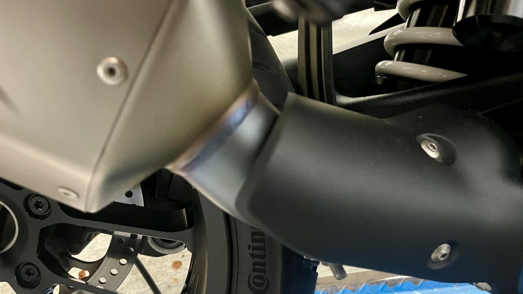

Mir war nicht bewusst, das es normal ist, dass Edelstahl nach nicht mal einem Jahr so aussehen kann, deswegen meine Nachfrage. Und wenn dies laut euren Aussagen normal ist, dann ist das auch ok für mich.
Mich hatte es halt nur gewundert, weil der Mitteltopf, Krümmer(nach Reinigung) und Endtopf noch top aussehen.
Nur die Stelle zwischen Mittel-und Endtopf ist halt am gammeln.
