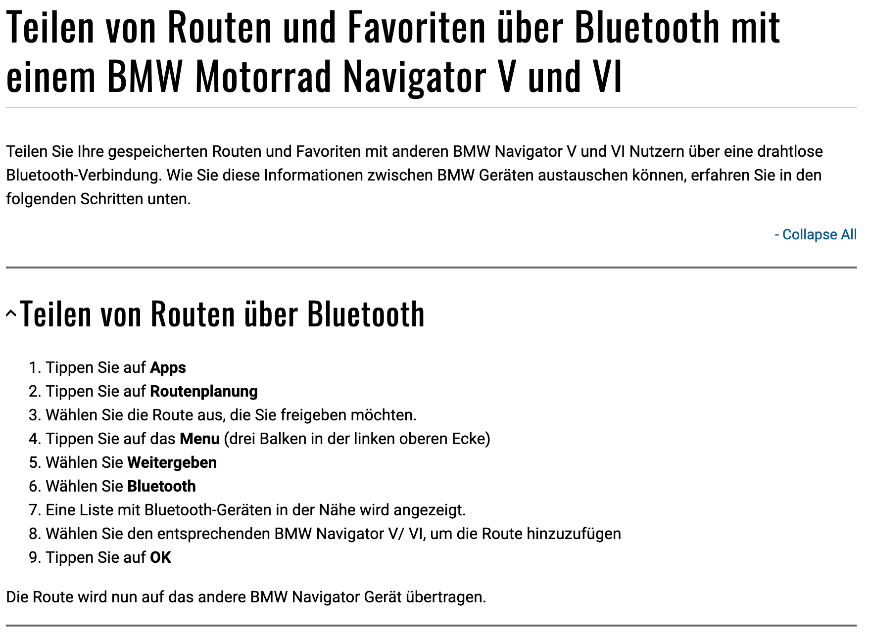

Ich möchte GPX-Routen/Tracks von einem BMW Navigator V auf einen BMW Navigator VI per Bluetooth übertragen. Doch das geht nicht, da sich beide Geräte nicht miteinander koppeln lassen. Liegt das an verschiedenen Bluetooth-Profilen oder ist das grundsätzlich nicht möglich? Vom Navigator V auf einen anderen Navigator V hat das übrigens geklappt. Wer kann von eigenen erfolgreichen Versuchen berichten?
Ich beziehe mich dabei auf folgende Garmin-Support Seite.

Hm, laut Garmin sollte das funktionieren.
  1. Tippen Sie auf Apps
  2. Tippen Sie auf Routenplanung
  3. Wählen Sie die Route aus, die Sie freigeben möchten.
  4. Tippen Sie auf das Menu (drei Balken in der linken oberen Ecke)
  5. Wählen Sie Weitergeben
  6. Wählen Sie Bluetooth
  7. Eine Liste mit Bluetooth-Geräten in der Nähe wird angezeigt.
  8. Wählen Sie den entsprechenden BMW Navigator V/ VI, um die Route hinzuzufügen
  9. Tippen Sie auf OK
Die Route wird nun auf das andere BMW Navigator Gerät übertragen.
