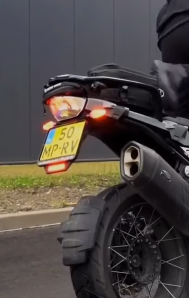

Hallo zusammen, ich habe im Internet ein Bild einer BMW 1250 GSA gesehen, auf dem ein zusätzliches Rücklicht unterhalb des Kennzeichenhalters montiert war. Dieses Licht scheint sowohl als Rück- als auch als Bremslicht zu funktionieren.
Meine Frage:
Handelt es sich um ein BMW-Zubehör oder um ein Nachrüstteil eines Drittanbieters? Falls jemand weiß, wo ich dieses Licht kaufen kann, wäre ich für einen Hinweis sehr dankbar!
Ich habe das entsprechende Bild hier angehängt. Vielleicht erkennt es ja jemand.
Danke schon mal für eure Hilfe!

Das ist kein Rücklicht. Es handelt sich um den vorgeschriebenen rückstrahler, katzenauge, reflektor, wie auch immer. Ist Serie.

Genau !
Wenn es im Video vielleicht aussieht als wenn es leuchtet, dann womöglich weil der Videograf eine Lampe verwendet hat - dann tut der Rückstrahler genau das, was er soll.

Danke für eure Antworten! Es ist schade, dass es kein Licht ist – das wäre eine gute Möglichkeit, das Motorrad von hinten noch besser sichtbar zu machen. Vielleicht eine Idee für ein kleines Bastelprojekt. Mal schauen, was der TÜV dazu sagt…
Sollte es so ein Produkt schon geben bitte gerne bei mir melden.
Gast-28410
Wenn du das umbauen solltest, musst du auf jeden Fall einen Rückstrahler wieder dranmachen. Sonst gibt’s keinen TÜV.

Alternativ zu dem Zusatzlicht kann man auch nur die Weisermodule einbauen, damit das Rücklicht wieder als Bremslicht leuchtet.
Habe ich bei meiner gemacht.

Vielleicht sollte man mal noch kurz erwähnen, dass der serienmäßige Rückstrahler noch immer oberhalb vom Kennzeichen montiert war. Egal was der Customer aus dem Land mit den gelben Schildern da gebastelt hat...

Danke für deinen Einwurf! Ist mir auch aufgefallen – ich meine sogar, im Video erkennen zu können, dass oberhalb des Kennzeichens ebenfalls ein Reflektor vorhanden ist.
Falls jemand Infos zu so einem Produkt hat, würde ich mich über Hinweise freuen!

stimmt, der Reflektor ist zu erahnen, ist aber auch schon mehr als gut verdeckt... ;-)
Egal wieviel Lichter da hin gebastelt wurden, wenn die vorgeschriebene Reflektorfläche nicht vorhanden ist, dann wird's eng bei den Gesetzeshütern.

Bei der 11er ist der Reflektor auf dem Rücklichtglas. Schade, dass das so nicht weiter gemacht wurde. Warum auch immer....

Das ist ein Denali Brems-/ Rücklicht, welches in Kombination mit den Weiser Modulen verwendet wird.
In DE wäre nur ein 3. Bremslicht erlaubt, es findet sich leider kein Hinweis aus die „E“ Nummer. Zu den Weiser Modulen existiert ein eigener Thread.
