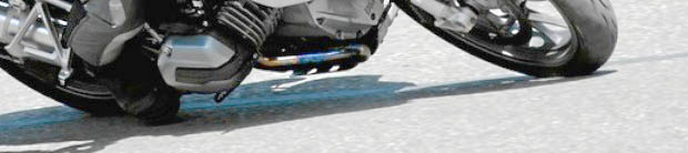

mpr4.jpgIMG_2899.jpgIn fast jedem Reifen thread wird immer wieder geschrieben, dass man mit dem oder dem Reifen Rutscher in den Alpen hatte und den Reifen dann wechseln möchte weil man nicht zufrieden ist....
Wir waren jetzt am Wochenende wieder vier Tage in den französischen und italienischen Alpen unterwegs. 4 LC´s mit NEXT, A3, MPR4 und CTA2.
Definitiv hatten alle vier Reifen irgendwann Rutscher zu verzeichnen. In den Alpen ist das Grip Niveau dermaßen unterschiedlich und in der Regel auch deutlich geringer als in den deutschen Mittelgebirgen. JEDER Reifen rutscht da.
Ich kann auch nach dieser Fahrt immer wieder nur betonen, dass Rutscher, gerade in den Alpen, mit zu 95-prozentiger Wahrscheinlichkeit immer am unterschiedlichen Untergrund liegen. Es ist extrem staubig oder die Pässe sind geradezu glatt poliert...
Also nicht gleich alles auf den Reifen schieben, an dem liegt es sicher nicht. Auch nicht am A3 ;)

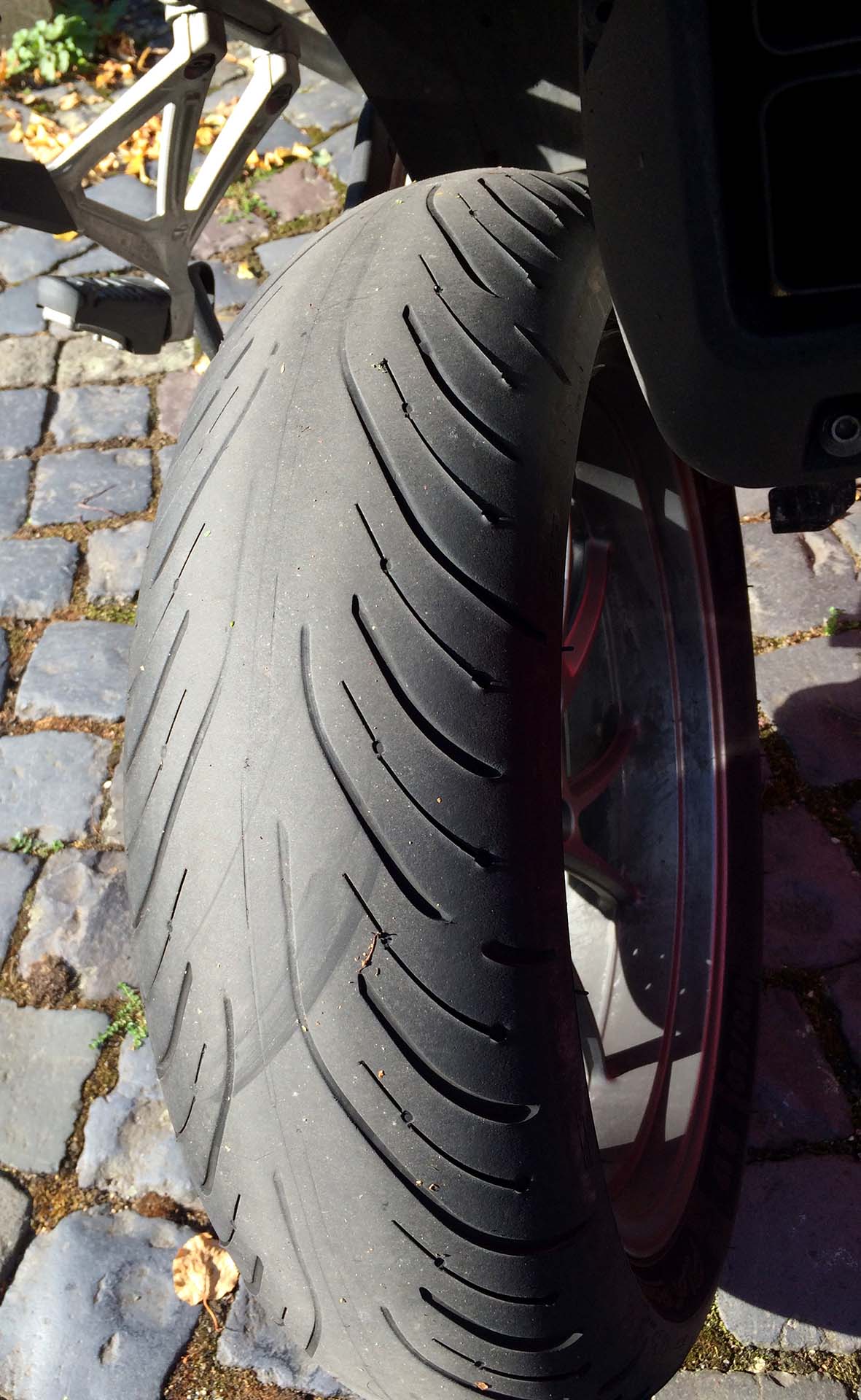

Unterschiede im Grip Niveau konnten wir bei allen o.a. Reifen definitiv nicht feststellen. Und auch der MPR4 (siehe Bild) der am Ende der Tour nicht mehr wirklich taufrisch aussah, hat bis zuletzt gut funktioniert

dieser
hat aber deutlich noch " Kurvenpotential"

was soll uns das Bild mit dem schleifenden Fuß sagen?
dass die Ventildeckel noch massig Platz haben
der Streifen auf dem Hinterrad ist auch kein Rutscher wegen Gripabriß in Schräglage. Dann ginge er nämlich nicht über die Mitte, sondern von der Mitte an die Flanke

Das nur das Fahren am Tellerrand die Flanken des MPR 4 ausnutzt,das Knie hängt dann übern Abgrund?

Man sieht es auch am seitlichen Sägezahn von Max's 4er.
Und von den "der is ja noch nicht auf Kante hinten" Monierern:
Ich lass mir das gerne mal zeigen, wie man den 4er hinten, in der LC Dimension, auf Kante fährt
PS: Und wegen schleifender Fussspitze: Die Monierer wollen doch nicht im Ernst behaupten, Max ist auf der öffentlichen LS langsam unterwegs gewesen A bisserl mehr geht ja immer, aber das war auch nicht das Thema...

mir ist das völlig wurscht, wie viel der Reifenumfangs jemand verwendet, ob er mit den Füßen, oder den Rasten schleift, oder von mir aus auch gar nicht. Lädt jemand jedoch Bilder in einem Forum hoch, die suggerieren sollen, dass er schnell und schräg unterwegs ist, muss er sich schon anhören, dass das zumindest aus den Bildern bei aller Liebe nicht hervor geht. Auf dem ersten Foto ist keine wirklich dramatische Schräglage zu sehen, das andere Foto zeigt einen durch viel Beschleunigung auf der Geraden und leichten Kurven eckig gefahreren Schlappen, der auf den Flanken noch bestens aussieht

Dass bei richtiger Fußstellung noch 5cm mehr Schräglage drin sind...
zum 2. Bild: dass der PR4 auf der Autobahn totgefahren wurde...
stimmt.. da waren knapp 3000 Autobahnkilometer dabei.. lässt sich nicht vermeiden, wenn wenig Zeit da ist
die Enduroversion vom RP4 hat - im Gegensatz zur Version für Sporttourer - in der Mitte keine harte Mischung. D.h., du tötest auf einer GS diesen Reifen, wenn du ihn mit höherer Geschwindigkeit auf Autobahnen fährst (140+). So ein Reifen macht nur Sinn, wenn man ihn auch entsprechend in den Kurven bewegt, um sein mögliches Spektrum auszunutzen (das ist auf dem Bild überhaupt nicht zu erkennen). Fährt man ihn "normal", dann war wohl der "will haben" Reflex größer als die Vernunft... In diesem Fall ist man mit einem TA2 oder Next um Klassen besser bedient, die Reifen halten dann auch länger.
