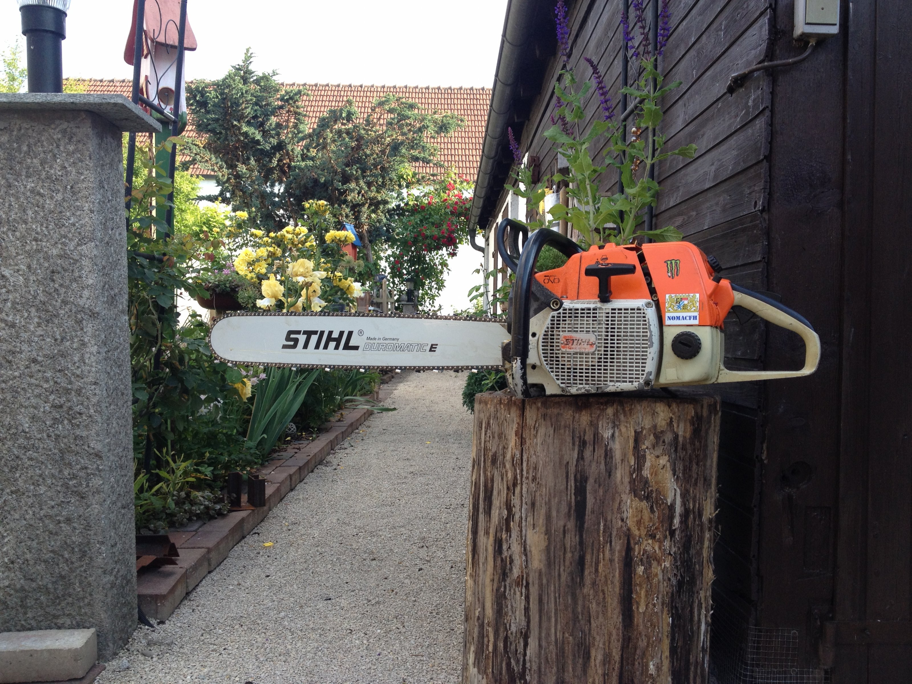

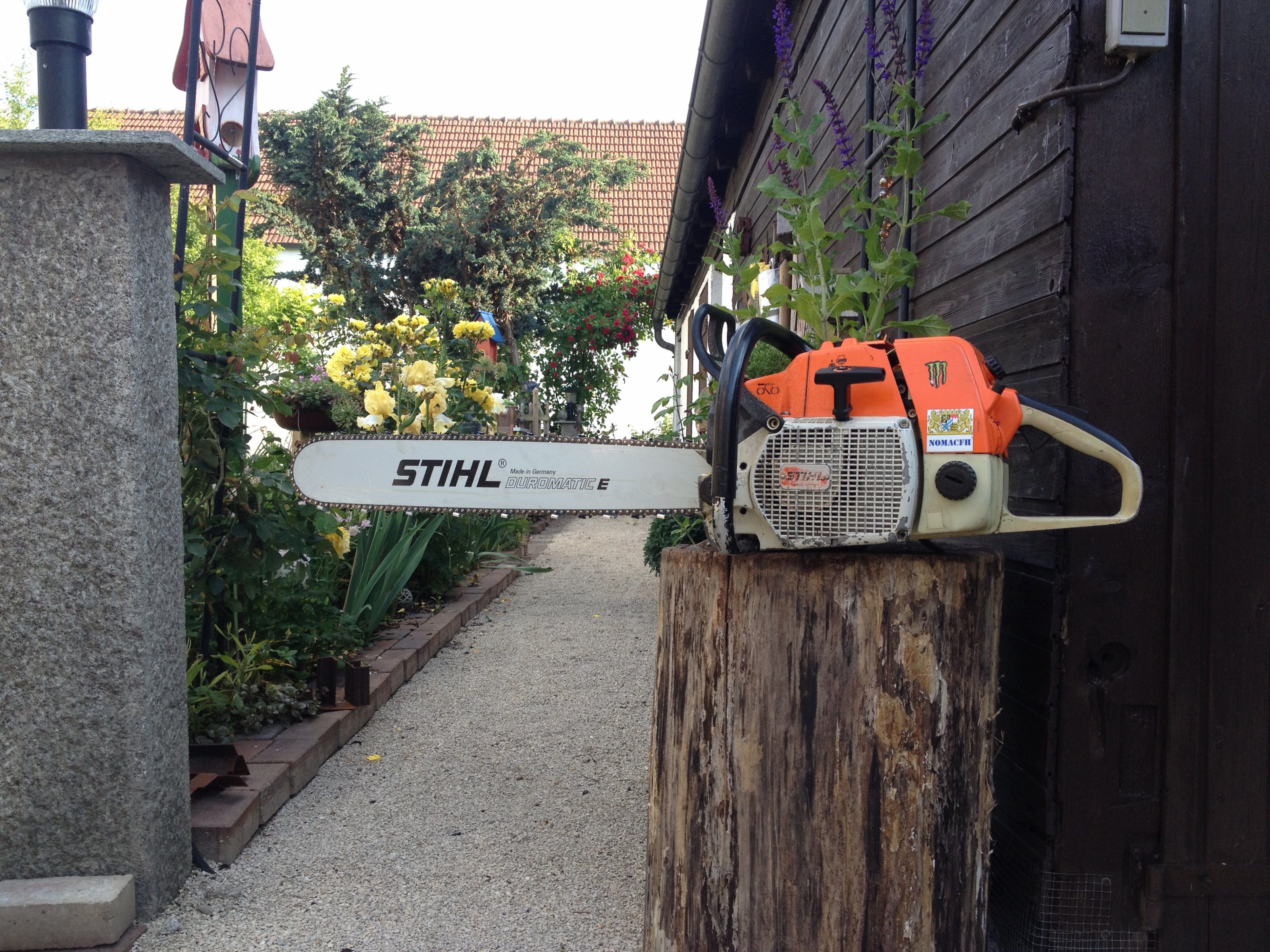

Stefan89
20.06.2021
390
Hallo, ich hatte viele Möglichkeiten zum schärfen ausprobiert. Das beste und einfachste ist ein Stihl FG2 und im Holz draußen mit ner normalen Rundfeile im entsprechenden Durchmesser. Sägeketten feilen ist schnell gelernt😄 Brauchst kein unnötiges Geld versenken😄
Gruß Stefan der gerade an seine Stihl 084 denkt😍
