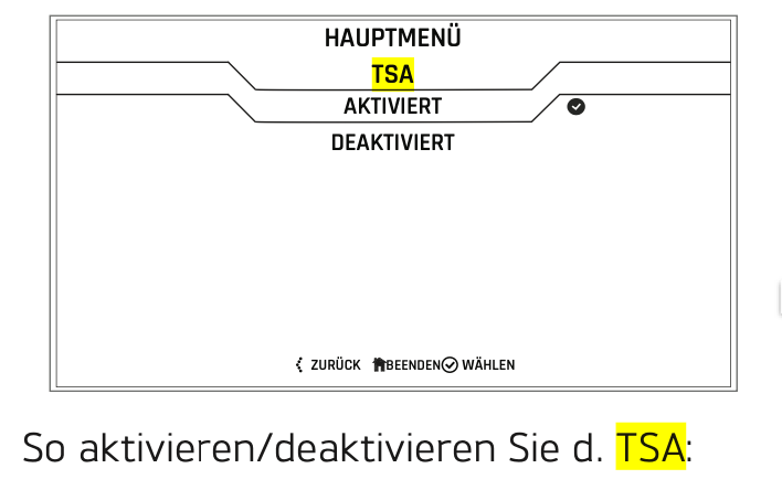

Bei Triumph kann das per Elektronik aktiviert/deaktiviert werden - bei BMW nicht? :confused:
"TSA" steht für "Triumph Shift Assist".
