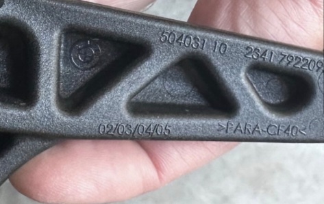

So schlecht ist das Material nicht.
Von wegen "einfach ein Spritzgußteil".

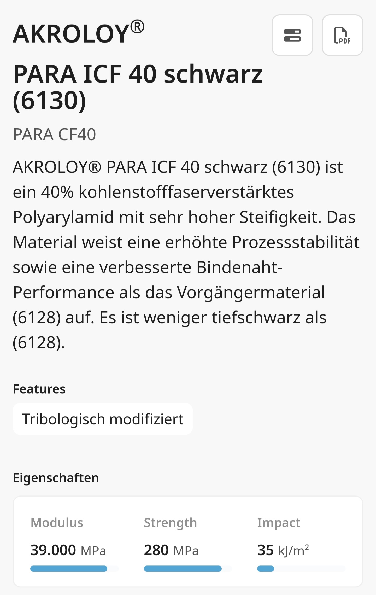

Wenn ich die Ersatzteilpreise für das standardmäßige Kunststoffteil mit dem Enduroschalthebel vergleiche, kostet der ungefähr das Doppelte. Vorausgesetzt dieser Enduroschalthebel aus Metall ist wirklich in der Praxis robuster, finde ich das schon ziemlich frech, bei so einem hochpreisigen Motorrad so ein Kunststoffteil zu verbauen. Ich als Kunde gehe doch davon aus, dass bei so einem teuren Motorrad zumindest gleich haltbare und robuste Teile eingebaut sind und nicht noch Zusatzausstattungen geordert werden müssen, um die von den Vorgängermodellen gewohnte Qualität zu bekommen.

Tribologisch modifiziert musste ich erst mal googeln. Jetzt hab ich wieder Demut gelernt, gilt doch Leonardo da Vinci als Begründer dieses Wissenschaftszweigs und Newton als Beiträger wichtiger Erkenntnisse dafür. Sooo lange gibts das schon und ich habe jetzt erst davon gehört ... ?
Offenbar nicht gut genug? Spritzguß deutet ja zunächst einmal nur das Herstellverfahren an und sagt nicht direkt etwas übers dabei verwendete Material.
Wie ein Vorredner schon schrieb, ist obendrein auch noch die Konstruktion unangemessen, weil der Hebel an der dünnsten Stelle um den Drehpunkt herum bricht, sowohl im Video als auch bereits in früher verbreiteten Bildern zum Thema erkennbar. Ein klappbares Trittstück hätte hier vermutlich bereits Linderung gebracht.
Aber mir soll's recht sein, wenn Dir das trotzdem gut gefällt. Die Geschmäcker sind ja verschieden. Ich stehe auf soliden (das heißt nicht automatisch dickwandig!), gut durchdachten und erprobten Maschinenbau. Dazu gehört der Kunststoffschalthebel jedenfalls in allen drei Fällen nicht.
Ich fahre mit Enduropaket und habe die Al-Version.
War nur der Vermerk für den "Alles besser Wissenden". Kunststoff mit entsprechenden Beigaben ( Glas- oder Carbonfasern) kann durchaus mit Aluminium mithalten.

Kunststoff ist nicht grundsätzlich schlecht. Die Haltegriffe hinten sind seit der LC aus PA6 hergestellt, ein Polyamid bekannt als Nylon. Sehr robust, leichter als Alu und schlagzäh.
Beim Schalthebel geht es in erster Linie um die Konstruktion. Seht euch im Video die Bruchstelle an! Im höchstbelasteten Bereich, am Lagerpunkt, sind es gerade maximal 2mm Materialstärke. Das ist absoluter Klumpmistdreck. Wenn es nicht einfach durchbricht wird es in jedem Fall auf Dauer müde.
