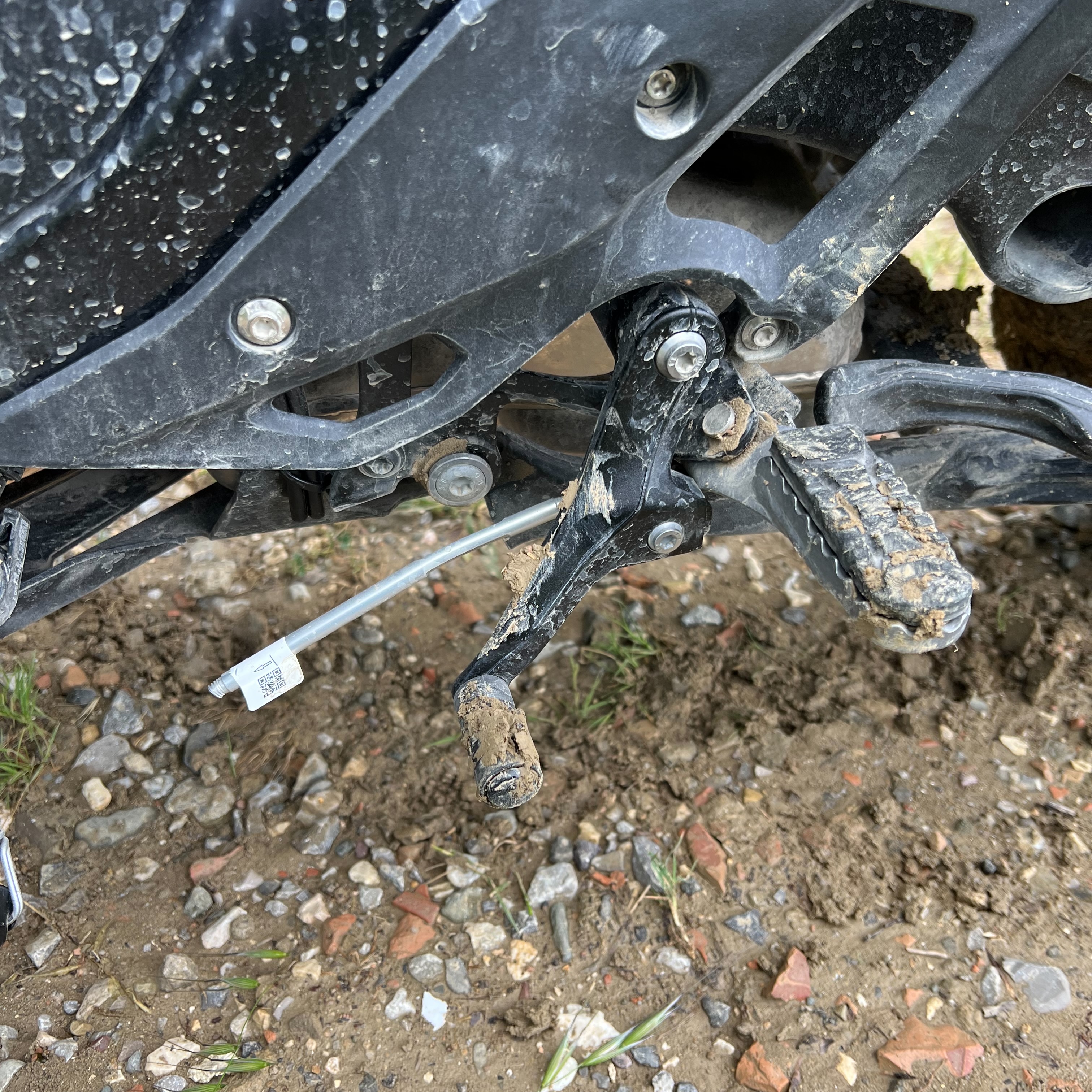

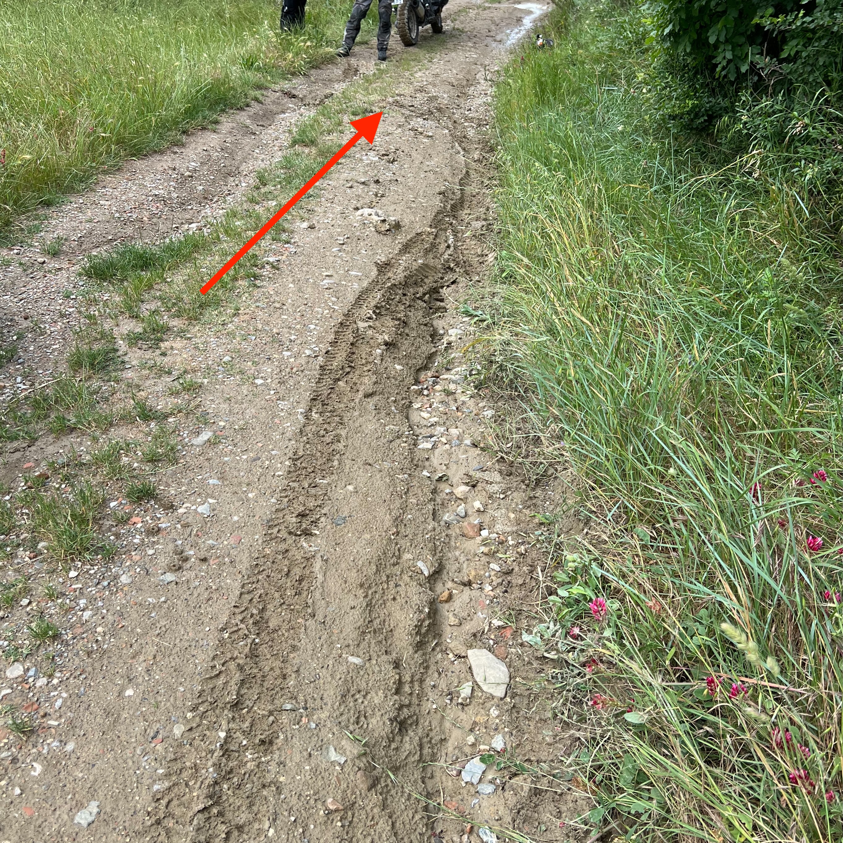

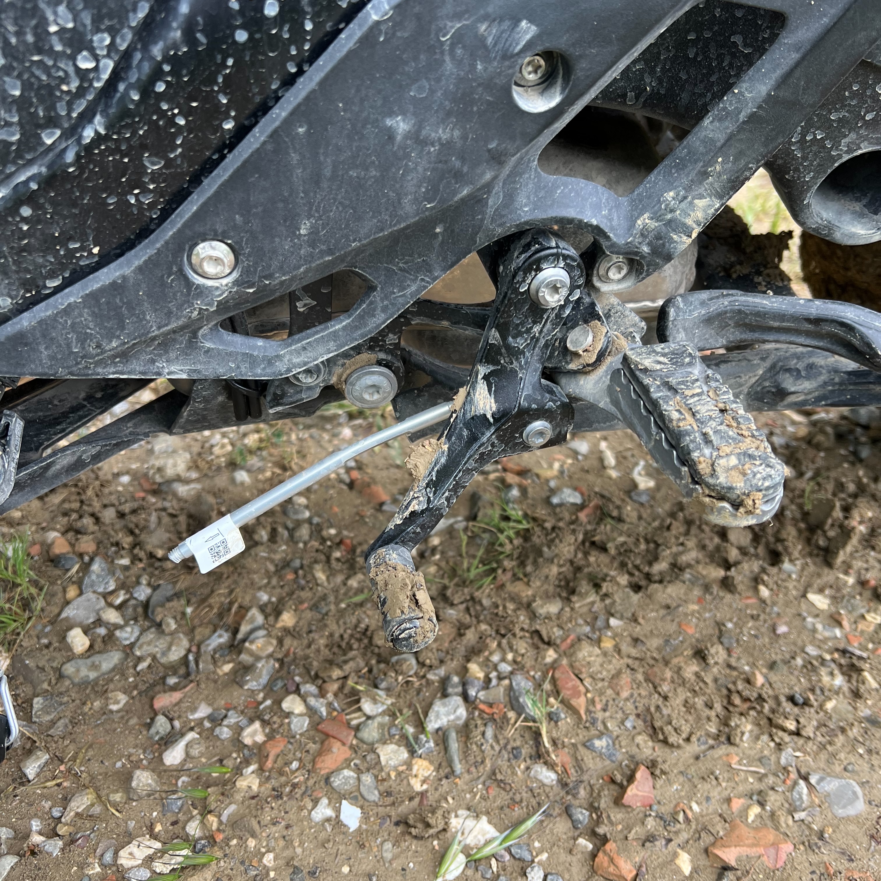

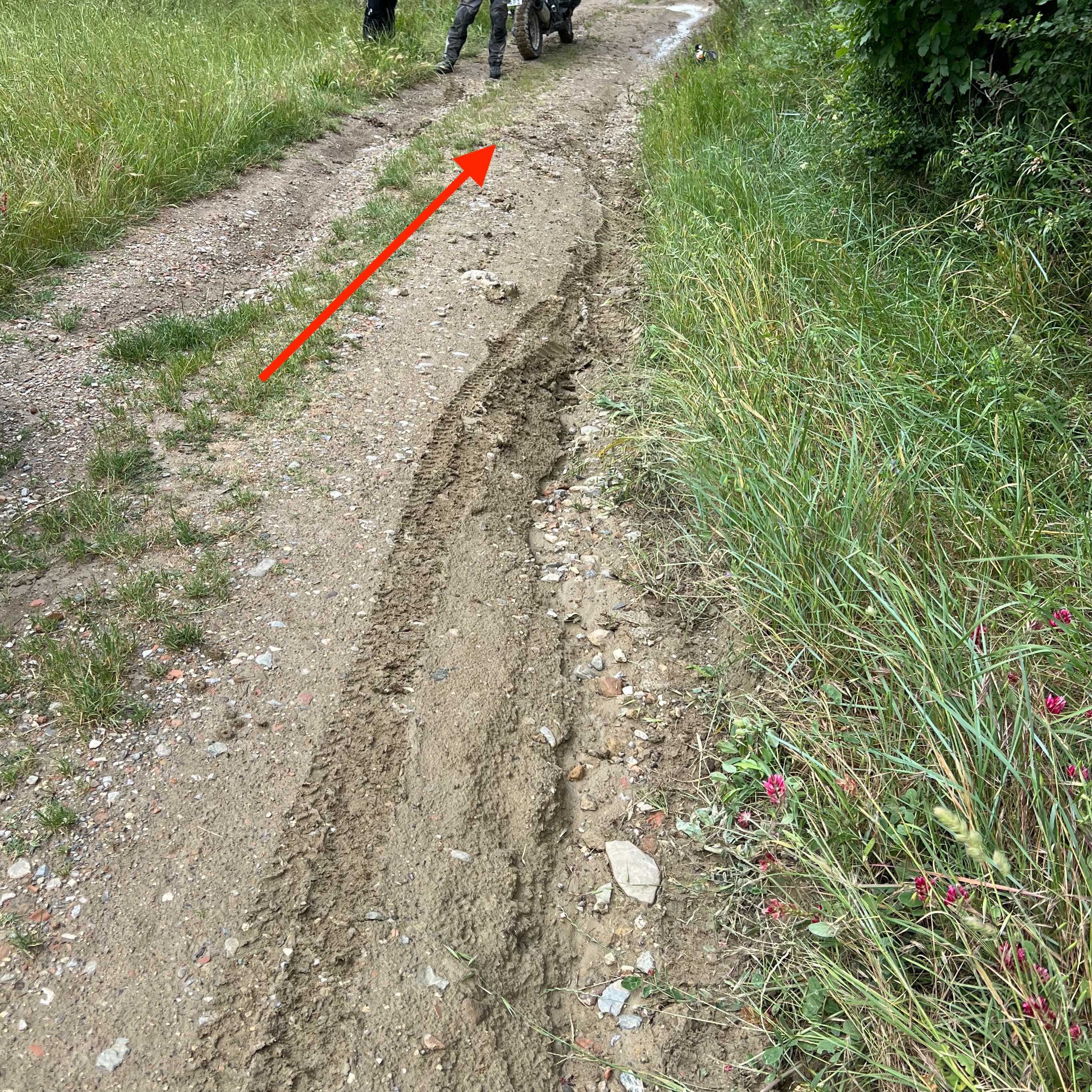

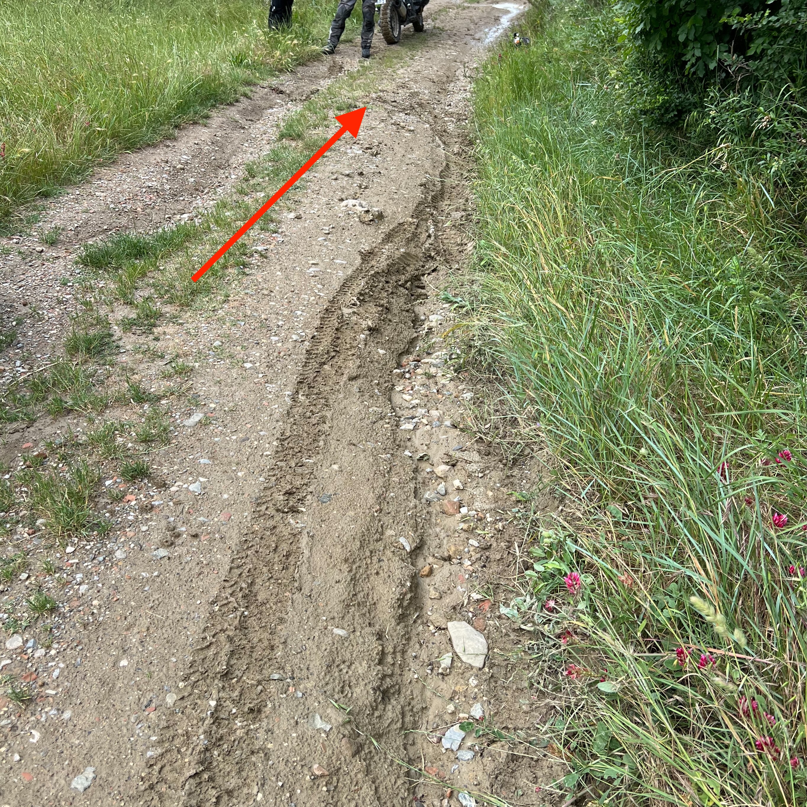

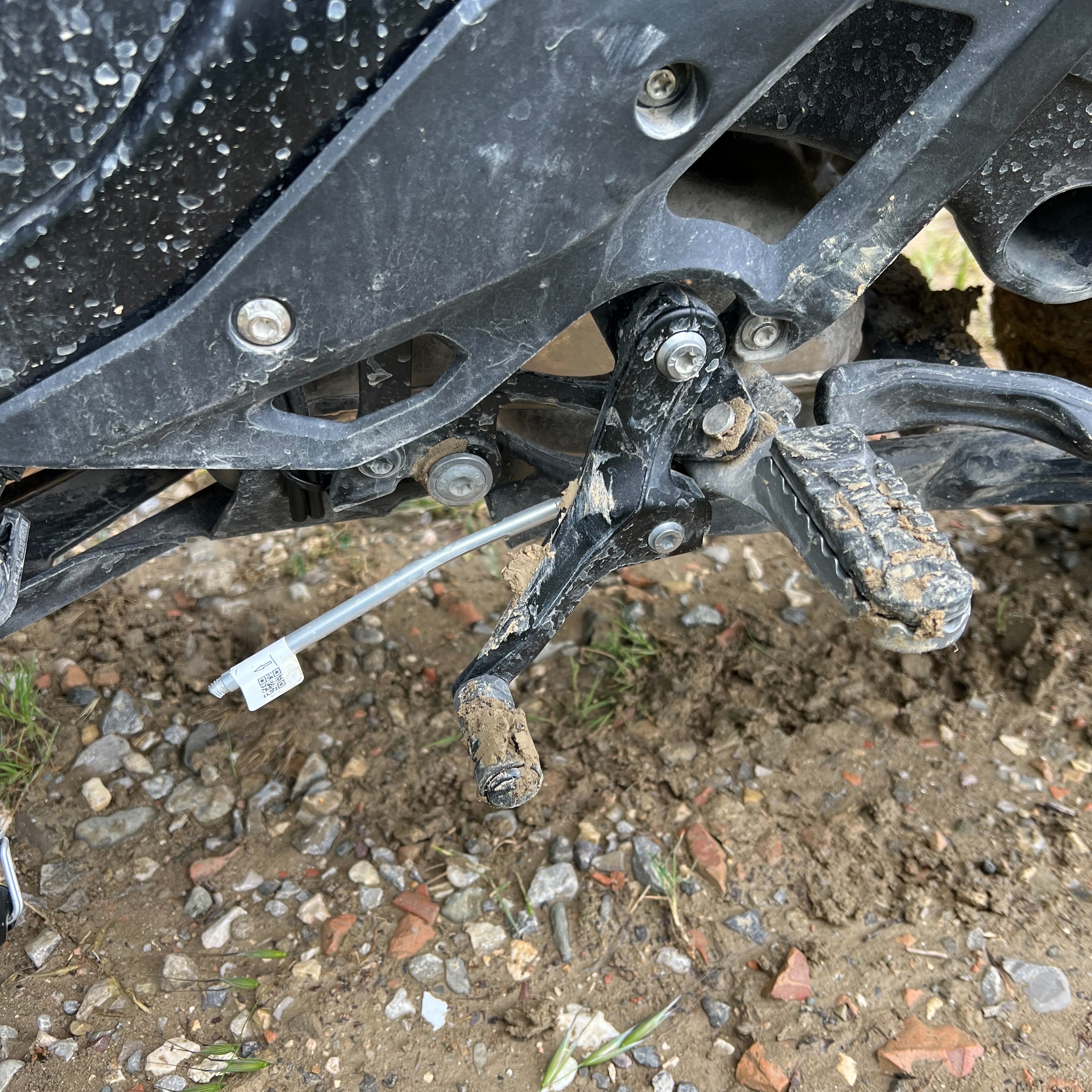

Ich war für ein paar Tage in der Toskana und bin hier auf einem kleinen Nebenweg im Schlamm weggerutscht. Der Schalthebel hat sich in der mittigen Grasnabe des Weges eingehakt und durch die Drehbewegung der GS beim Fallen wurde dieser wohl nach noch weiter unten gedrückt.
Der Schalthebel (bei mir kein Plastik mehr) hat das überlebt, allerdings ist wohl zuviel Druck auf das Schaltgestänge ausgeübt worden – es hat sich verbogen und ist im vorderen Bereich gerissen (Sollbruchstelle?).
Anhang anzeigen 780497 Anhang anzeigen 780498
Zum Glück konnten wir durch Herausdrehen der Stange aus dem hinteren Gewinde etwas mehr Luft schaffen und mit den wenigen, noch verblieben Gewindegängen im vordern Bereich die Stange wieder eindrehen, so dass ein (vorsichtiges) Schalten wieder möglich war.
Glück gehabt, sonst wäre die Tour an dieser Stelle vorbei gewesen.
Ob das ein klappbarer Schalthebel verhindert hätte, weiß ich nicht. Zumindest wird so eine Schaltstange künftig als Ersatzteil mitgenommen …
