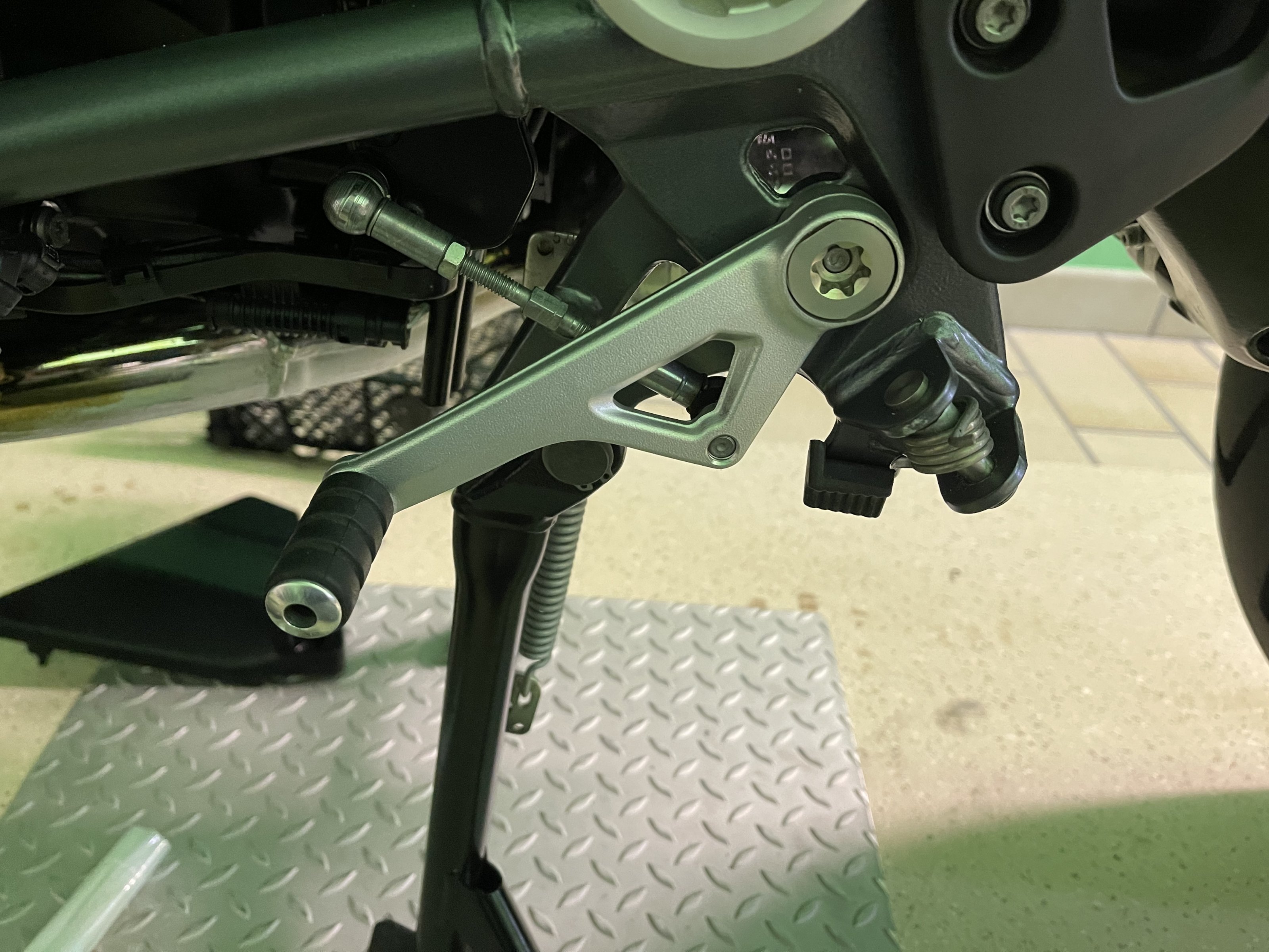

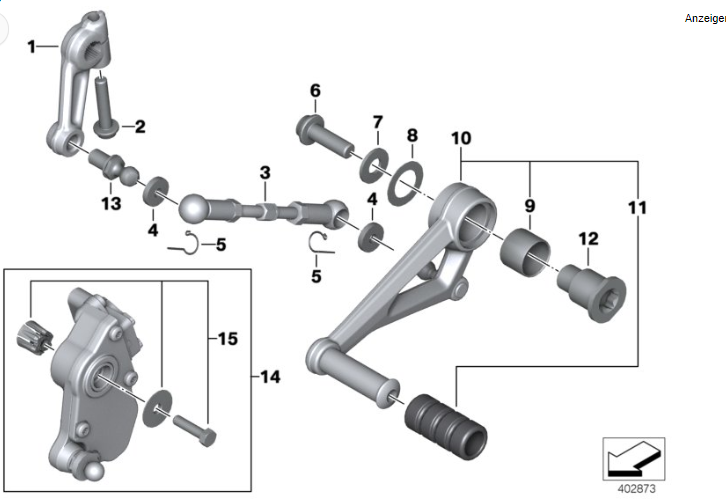

So da ich jetzt ziemlich alle meine Teile ausgebaut habe dich prüfen lassen will überlege ich noch ob ich den Schalthebel auch pulvern lassen soll. Hat jemand damit Erfahrung? Hält das? Und gibt es Tipps für den Ausbau?

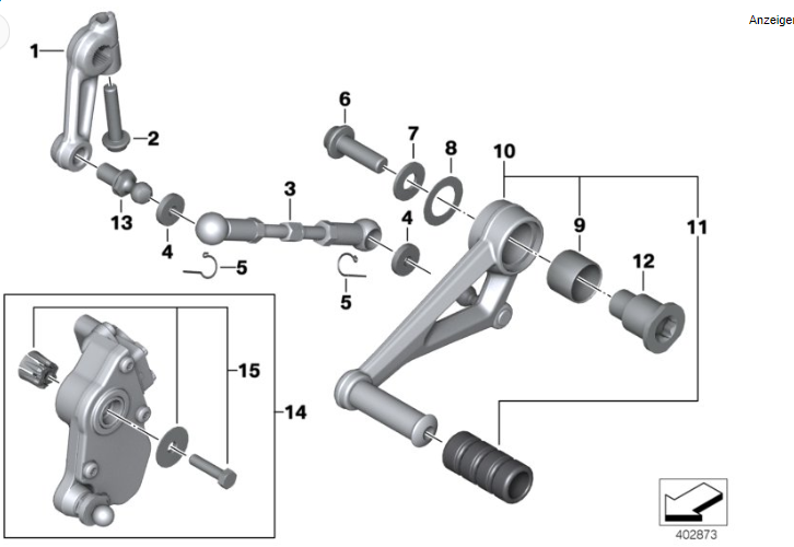

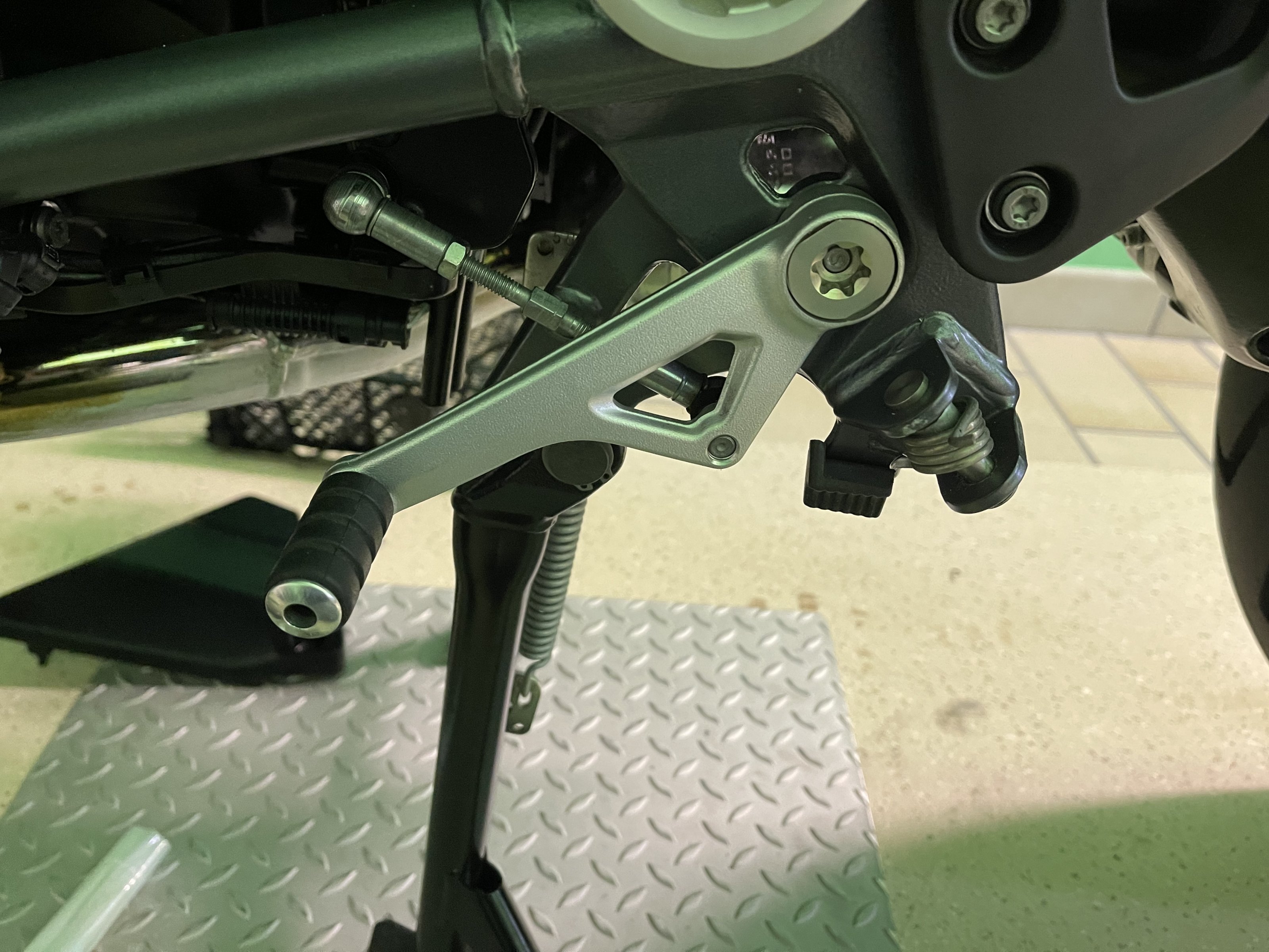

einen der Clips mit der Nr.5 ausbauen und das Schaltgestänge von der Kugel drücken. Dann Schraube Nr.6 (Torx) lösen und Schalthebel abziehen.
Ob das pulvern vom Schalthebel von Dauer ist, kann ich nicht sagen. Aber ich glaube nicht das es sonderlich lange hält, weil der Hebel doch ziemlich oft Kontakt mit dem Stiefel hat.

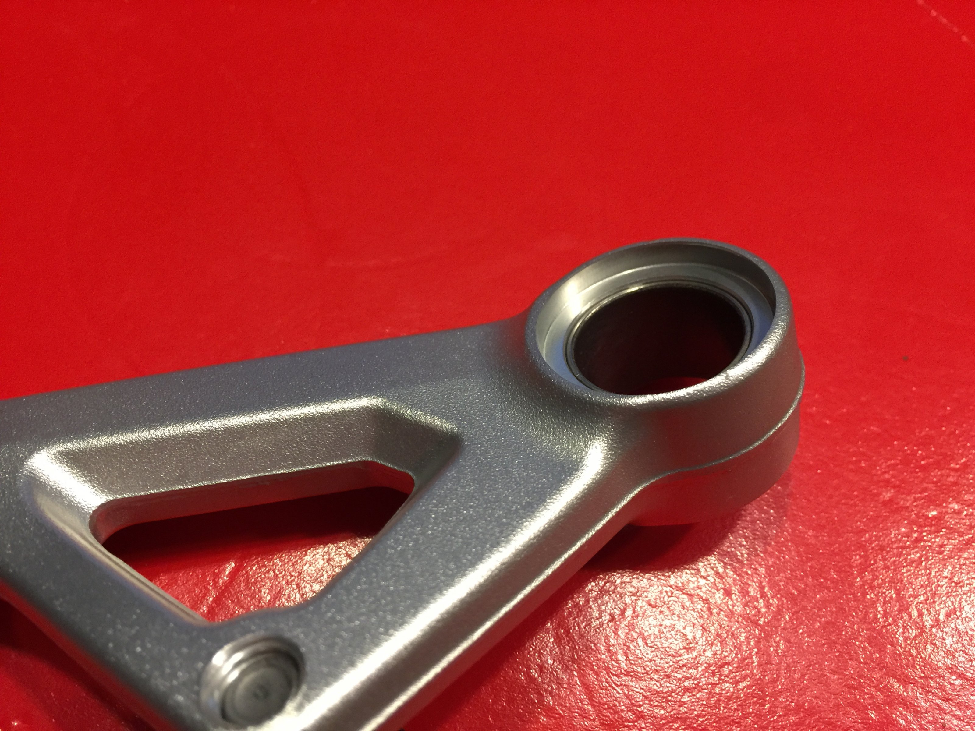

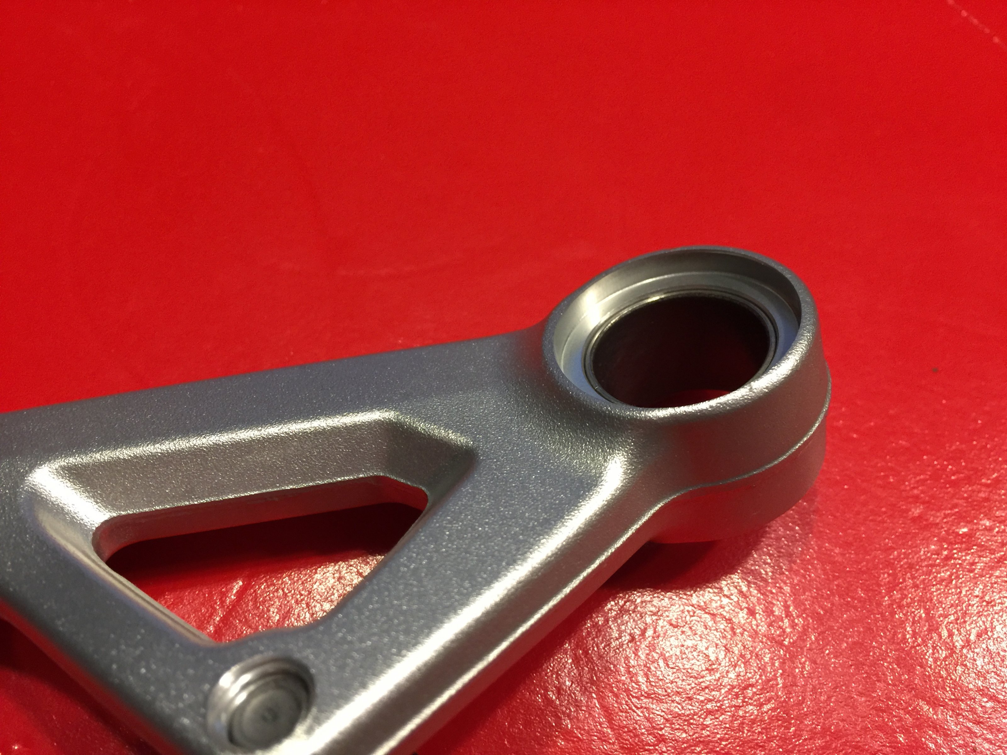

Das funktioniert nicht. Du musst das "Gleitlager", also den Kunststoffring vorab ausbauen. (pos.9)
Diese Stelle darf nicht gepulvert sein, sonst bekommst Du es nicht wieder zusammen..
Lackieren wäre hier wohl Sinniger
Gast45283
Ich möchte jetzt nicht dazwischen grätschen, aber meines Wissens ist das kein Kunststoffring, sondern ein gesinterter Metallring. Aber du hast trotzdem recht, weil der dann bei der Hitzebehandlung vom Pulvern raus fallen könnte.
Oder es ganz einfach eine DU-Buchse.

Wenn das Teil vorher Glasperlgestrahlt wird und der Pulvermensch weis was er tut ,
gottseidank habe ich so einen bei mir ums Eck.
hält das zehn mal solange wie eine Lackierung.
Und das Lager wird mit hitzefestem Tape abgedeckt oder mit einem Gummistopfen
verschlossen und rausfallen tut da auch nix .
