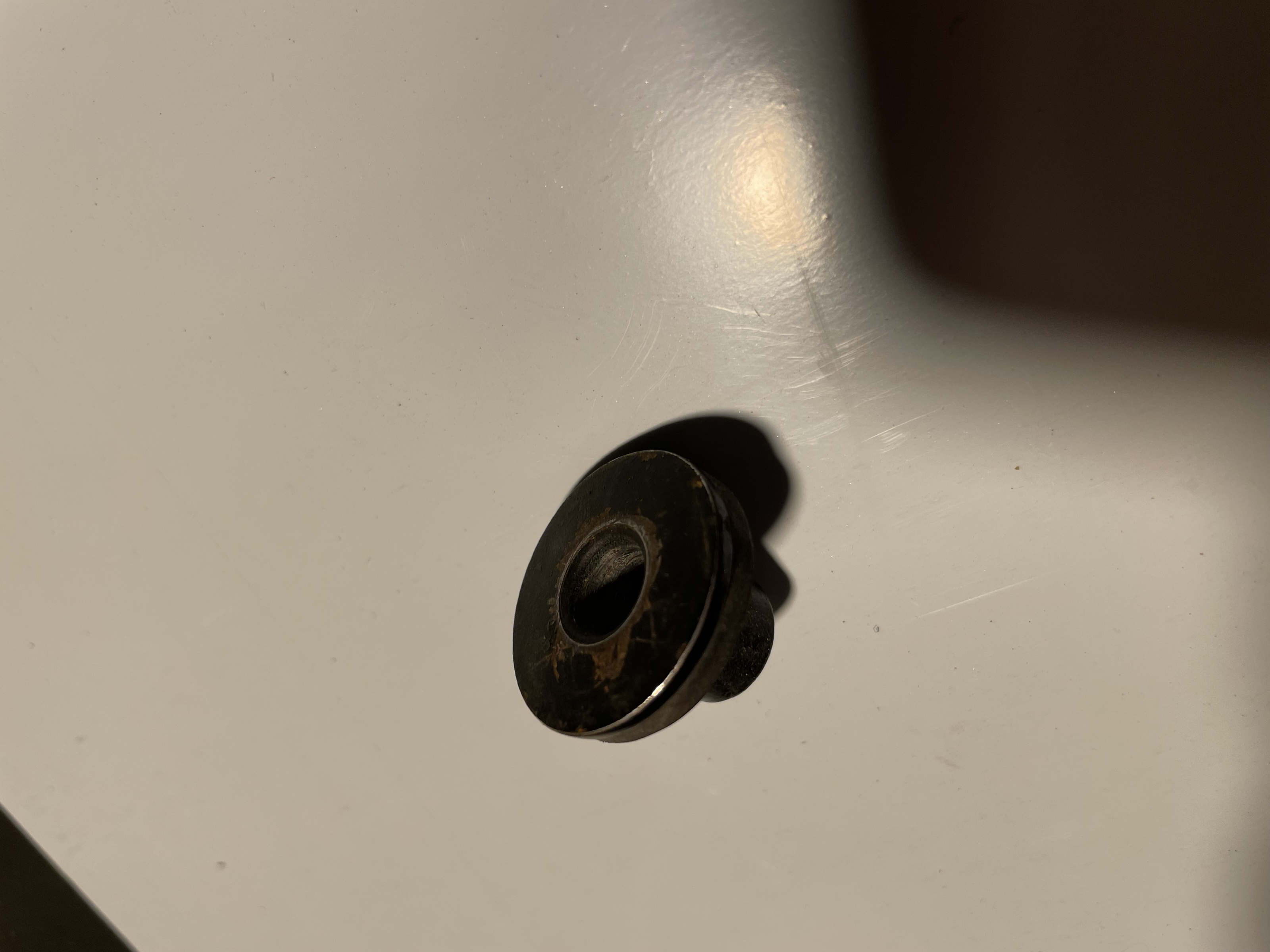

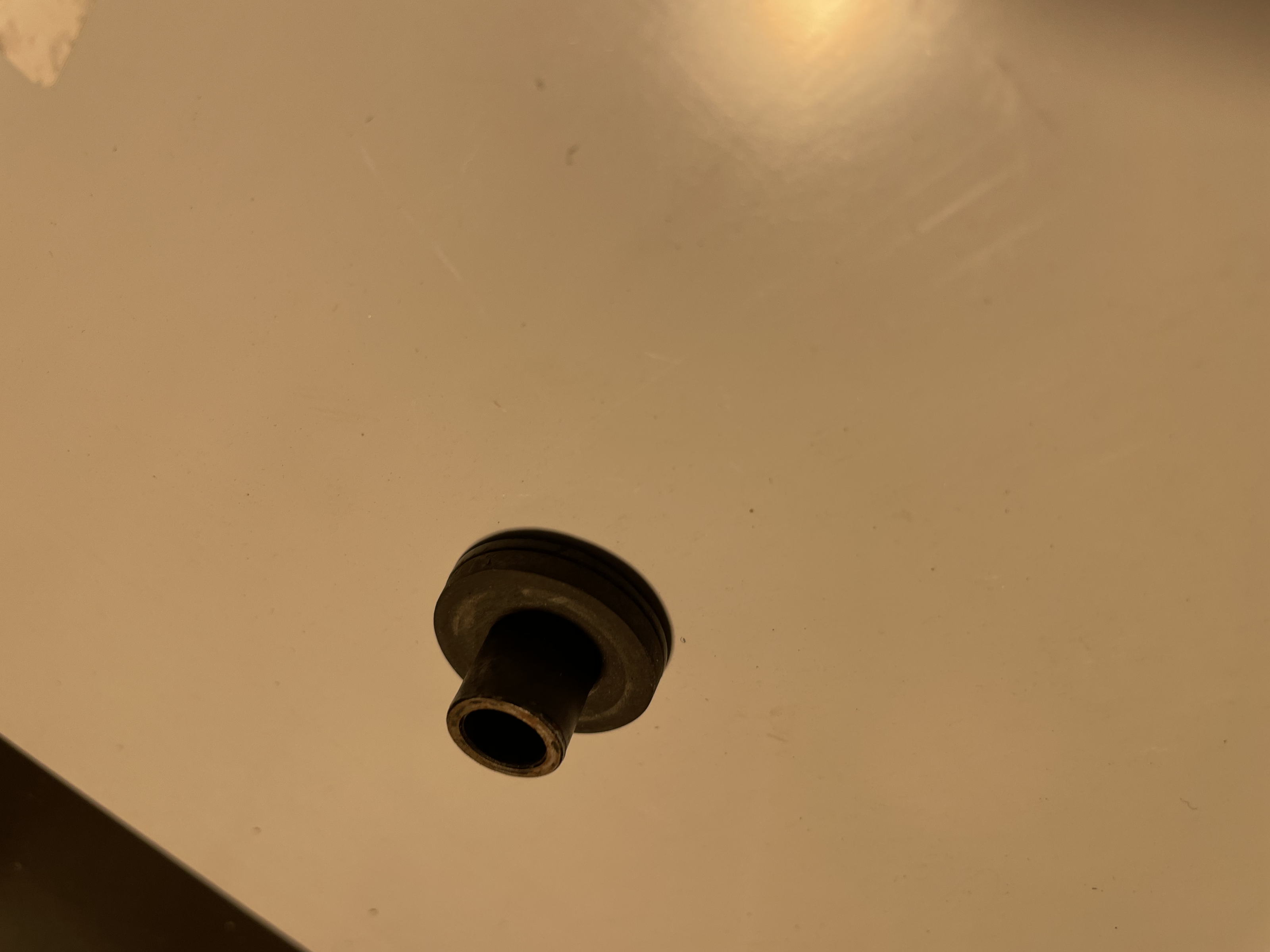

Servus zusammen,
habe heute den Luftfilter bei meiner frisch gekauften 1100er gewechselt und dabei erstmalig die Sitzbank abgenommen.
Unter dieser lag neben dem Sicherungskasten lose diese gummierte Beilagescheibe/Hülse.
Kann mir jemand helfen und sagen wo die eigentlich hingehört?

Danke schonmal, hab das heute mal gecheckt. in der Tankverschraubung ist so ein Teil drinnen und da fehlt auch nichts. Wirklich komisch wo das herkommt..

Ich hatte bei meiner 1994 iger 1100 GS auch schon den Tank runter und nicht auf die Distanzhülse und die Gummiringe geachtet....die kleinen Scheisserchen haben sich verkrümelt in den "tiefen der GS"..
Neue gekauft..!
Beim nächsten Service hab ich die dann wiedergefunden... :frozen3:

Grössen Angaben wären hilfreich..
Könnte mir vorstellen der Karl-Heinz hat den Nagel auf den Kopf getroffen...
Wenn es das auch von mir vermutete Teil wäre, müsste der Innendurchmesser der Metallhülse ca. 8.5 mm haben.

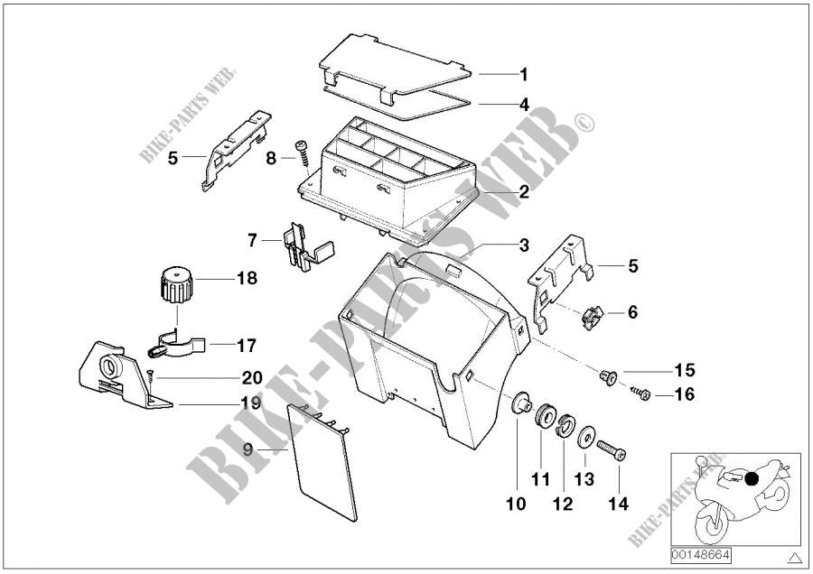

Das sind die Teile 8 und 9 RealOEM.com - BMW Online Ersatzteilkatalog, die zur Befestigung des Luftfilterkastens dienen. Der wird von innen nach hinten verschraubt. Die Schraube wird durch die Hülse in der Gummischeibe gesteckt. Ist etwas fummelig, die Aufnahme der Schraube zu erfühlen. Deshalb gibt es Strategen, die sich die Schraube sparen und dann poltern diese Teile im Luftfilterkasten rum.

Würde auch sagen die ist vom Tank vom hinteren Gummidämpfer (rechts) ist bei meiner GS auch immer oft herausgeflogen wenn man den Tank wieder in den Halter eingesetzt hat. lag dann immer rechts Sicherungskasten und Tank.
Musste ja nur den Tank mal hinten anheben es müssten 2 von diesen Buchsen verbaut sein.

Perfekt, das wars, vielen Dank dir :daumen-hoch:
