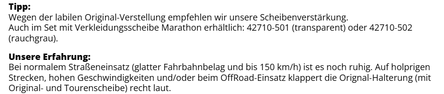

habe mir die Wunderlich Marathon Verkleidungsscheibe montiert, ein paar Kilometer gedreht, nichts ungewöhnliches bemerkt, außer dass der Fahrkomfort sich für mich verbessert hat. Laut Wunderlich ist eine Verstärkung erst ab 150 km/h nötig. Zu 99% fahre ich auf Straßenbelag, auch in den Bergen rum, aber niemals mehr als 130 km/h. Ist für mich daher eine Verstärkung notwendig?

Ich denke, dass hast Du dir mit Deiner Frage bereits selbst beantwortet. Wenn Wunderlich das so angibt und Du max 130 fährst, wozu solltest die dann brauchen?

Wunderlich sieht hier wohl eher eine evtl. Problematik in der labilen Verstellmechanik. Klappern oder gar zu hohen Verschleiß durch die höhere Belastung (Bruch?). Zusätzlich könnte ein Flattern der Scheibe auch nerven. Probiere es einfach aus. Nachrüsten kanns`t Du immer noch.
