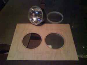

Leider gestaltet sich der Einbau etwas schwieriger als erwartet, weil der SW genau durch den äusseren Halter, des TT Halteblechs rutscht und am inneren Blech recht locker hin und her rutscht.:(
Habe jetzt begonnen den kompletten Haltemechanismus (sprich beide Bleche) nachzubauen und Distanzringe anzufertigen, damit das ganze wieder ordentlich aussieht.
Wenn ihr so nen Eigenbau macht oder Umbau, egal welcher Art wäre es schön abgesehen von Bildern auch Erfahrungsberichte lesen zu können.. z.B. Zeitaufwand und/oder Know-How
Der Zeitaufwand und das Know-How ist schon ein wenig hoch.
(schätze mal mindestens 1-2 Tage), kommt darauf an wie genau man Arbeitet und was man Werzeug zu Verfügung hat.​
Ich mache aus Sperrholz Schablonen die ich dann aus Alu übertrage.​
Ideal wäre wenn man eine Dreh und Fräsbank in der Nähe hätte (Distanzringe drehen und die großen Löcher frässen sollen wa wirklich rund sein:D), geht aber auch mit einer Stichsäge und sehr ruhigen Händen.​
Der Kostenfaktor ist, abgesehn von den SW, dafür mit ca. 20 Euro (für Aluminiumblech Schrauben usw., vom lokalen Baumarkt recht günstig)​
Werde mal versuchen die ganze Arbeit auf Fotos zu dokumentieren und reinzustellen.
Wird aber sicherlich noch 14 Tage dauern bis ich alles fertig habe.​

Im Anhang hab ich mal schnell ein Foto von Nachbau des SW Halters gestellt.
Zu sehn ist der SW, die Sperrholzvorlage und der Disdanzring. Mehr und bessere Bilder folgen.

Kannst Du mir nicht mal die Maße/Zeichnung zu schicken und welchen Scheinwerfer Du genommen hast:rolleyes:
Hallo
Dadurch das ich die Halterungen von den TT Scheinwerfern benutzt habe, habe ich keine Maße oder Zeichnungen.
Hab eigentlich nur die Umrandung abgezeichnet, die 4 Haltelöcher gebohrt und die Maße der neuen Scheinwerfer mittig übertragen.
Die Löcher grob ausgeschnitten und dann mit der Fräßbank Maßgefräst.
Bin selber mal gespannt, wie sich die Scheinwerfer mit dem "Bad Look", in mein Gesamtkonzept einfügen werden? :confused:
