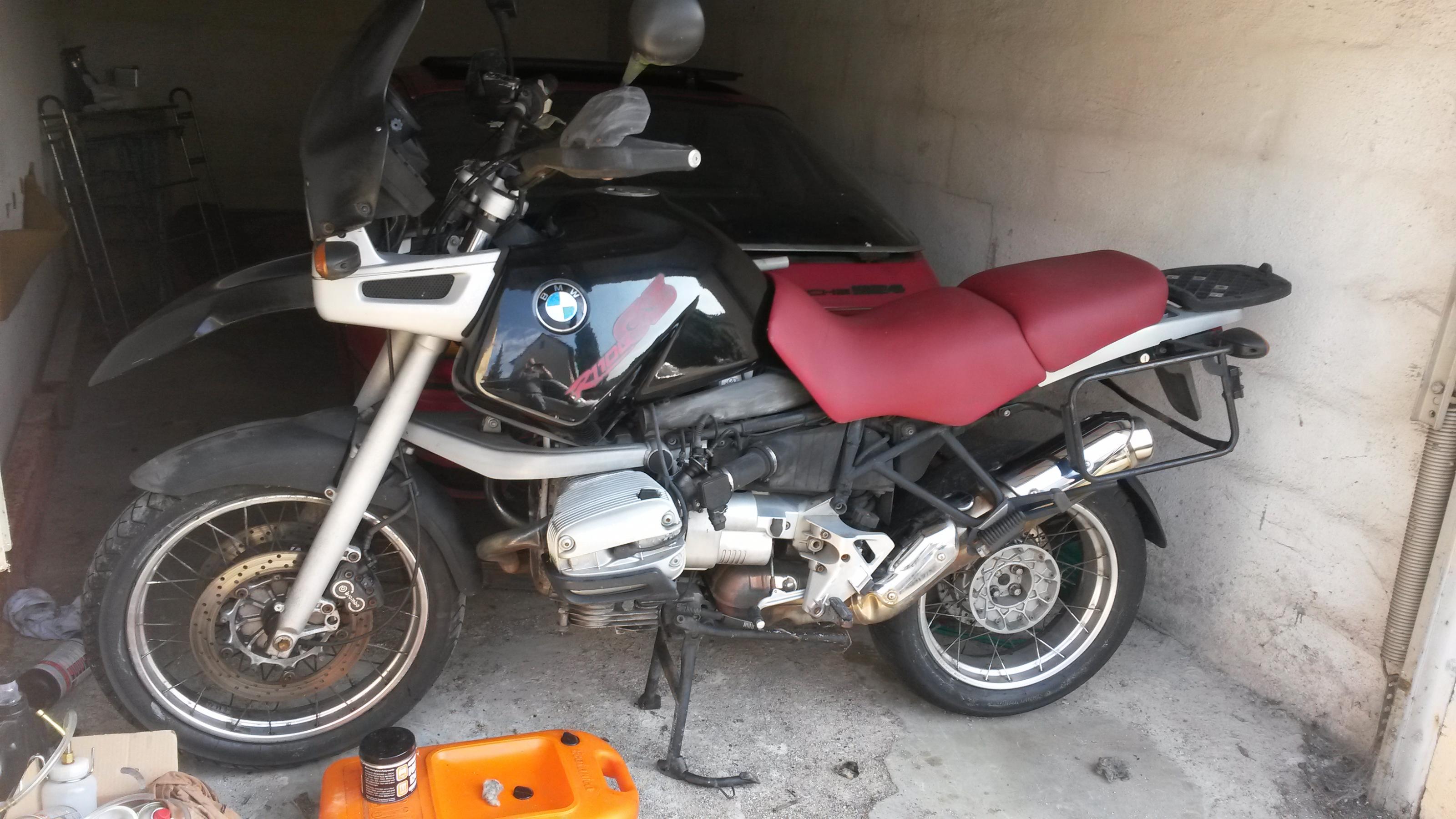

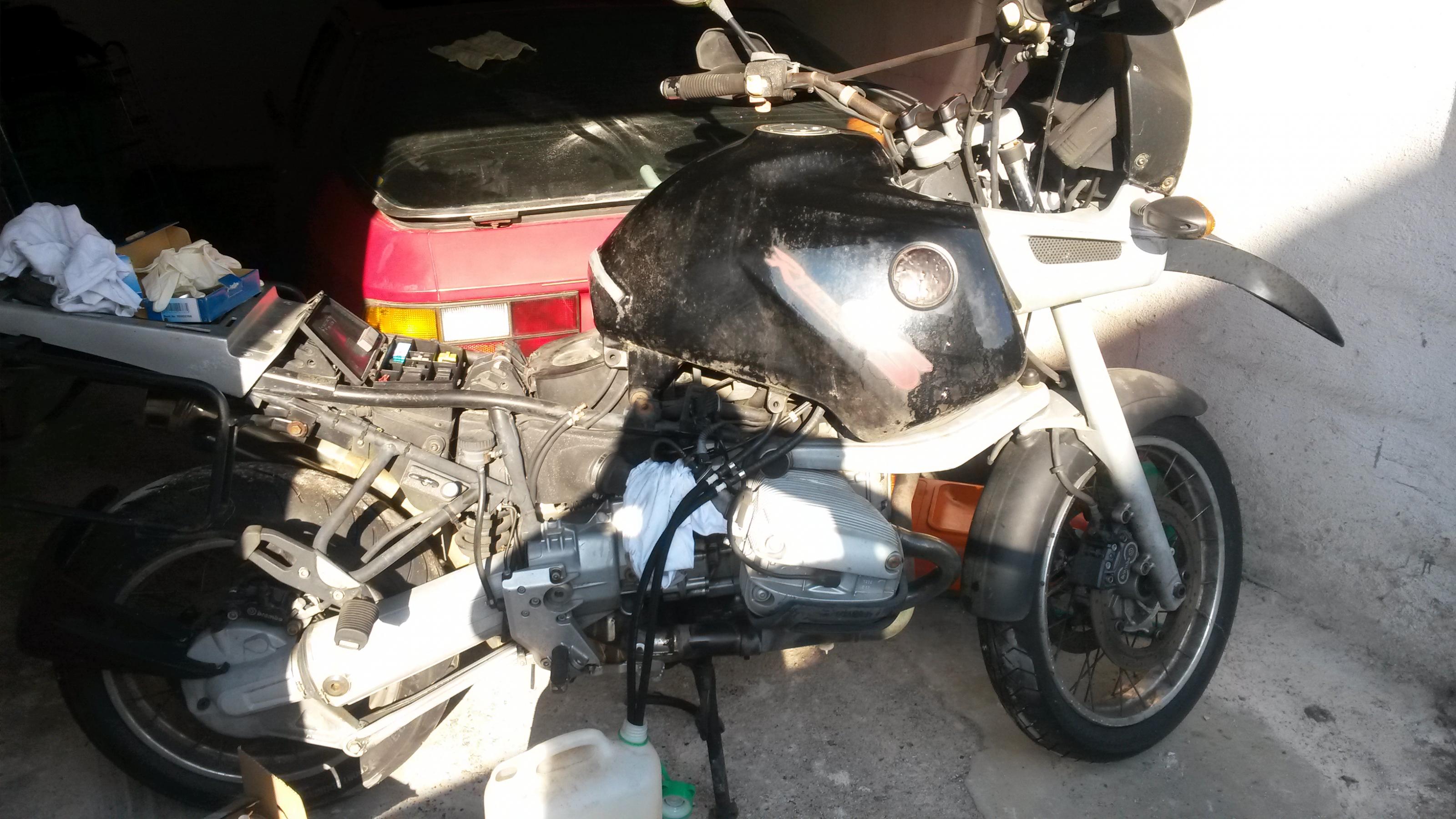

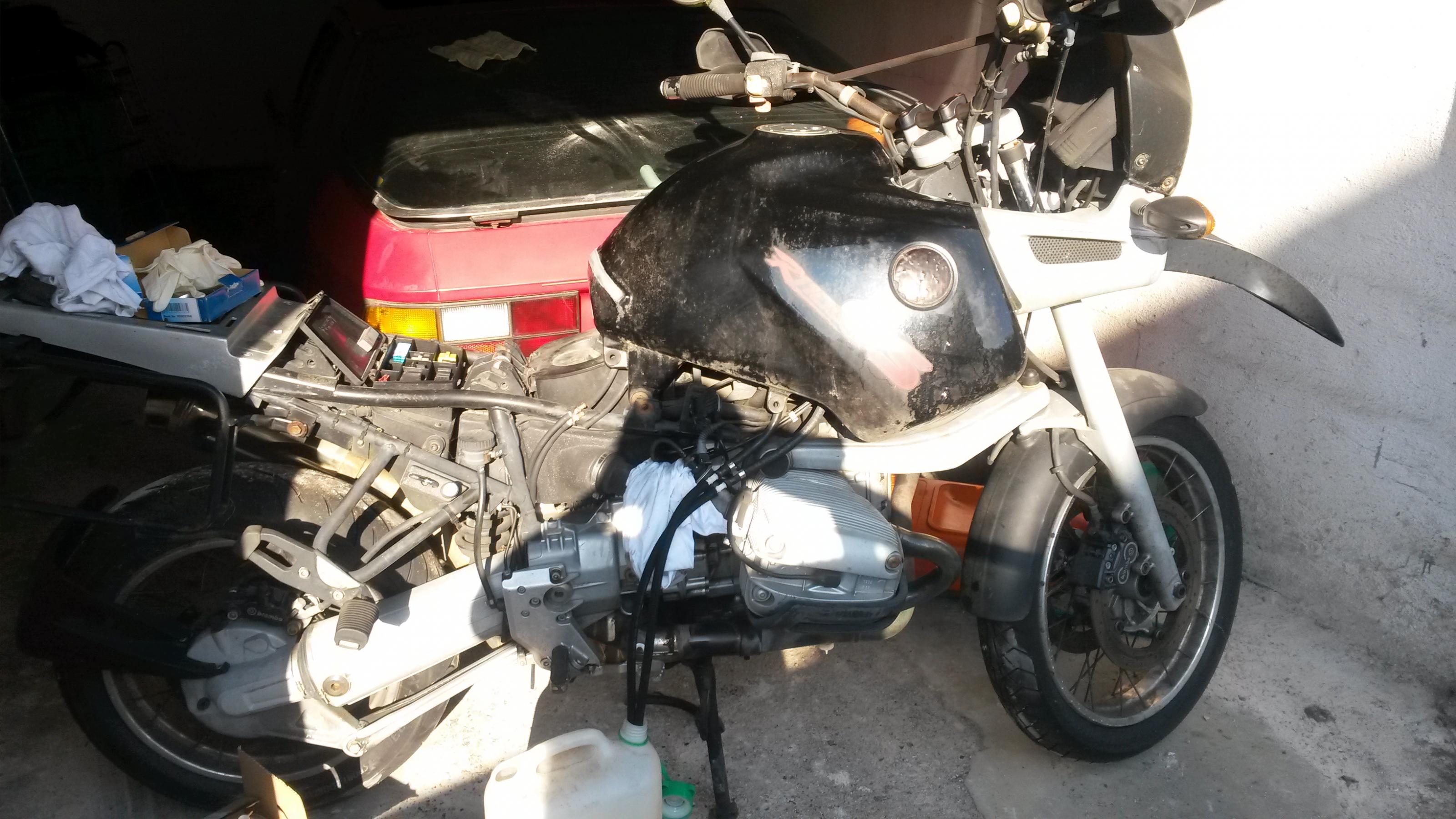

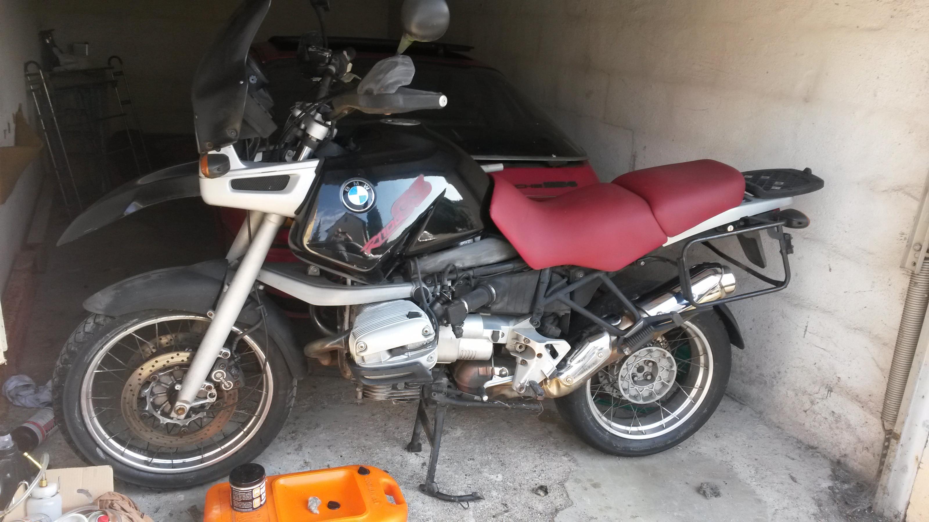

hier die Bilder
vorher
nachher
grüssle
J.M

- kann mir vielleicht jemand sagen von welchem Hersteller die Kofferträger sind die auf dem Bild zu sehen sind . Da steht leider nix drauf.
