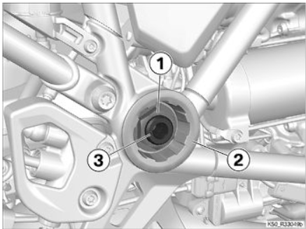

Moin GS Freunde,
vorab, sorry für mein Deutsch :sorry:
ich weiß nicht wie ihr reagiert auf so was aber ich krieg die Kriese dabei, wenn am Moped etwas klappert, dann hör ich nur das :mad:.
Im Netz viel Beschwerden da drüber aber keine Lösung für das Schlagen in Fußrasten.
Gestern war meine Geduld am ende.
Hab die Schwinge abgebaut, Lager kontrolliert, kein Spiel, gut geschmiert, nichts ausgeschlagen. Schon mal Schwinger Problem ausgegrenzt.
Aber beim Zusammenbau hab ich die rechte Schraube nicht mit 7Nm (Werksangaben) angezogen sondern mit 10Nm.
Danach ESA Sensor und ESA kalibriert und HURRRRRA
Heute hab ich verschiedene Straßen abgefahren wo ich mir 100 Pro sicher bin dass hier gabs klappern an die Fußrasten,
schlagen/klopfen/vibrieren im Fußrasten ist weg
Nächste Woche mach ich eine Tour mit bisschen Gewicht, werde berichten ob es wirklich weg ist.

welche Schraube? mit 10 NM R1250 GS?

Was soll das bringen, wenn man erst mit 15Nm anzieht und dann mit 7Nm?
Andersrum würde eher ein Schuh draus.
Habe - zur Erhöhung des Wiedererkennungwertes für die notorischen WHB-Vergewisserer - versucht das Werkstatthandbuch dem Sinne nach widerzugeben. Steht da so drin!
Ich denke, man geht bei BMW Motorrad von Erfahrungswerten (z. B. bei Tests) aus und erwartet dadurch ein gewisses Setzen der Lagerung bevor das endgültige, etwas geringere Drehmoment aufgebracht wird.
Im Endeffekt behauptet Andy-stbn damit, daß er die Ursache für das mysteriöse Schlagen in einer zu geringen Lagervorspannung sieht. Wird sich im Langzeittest erst noch weisen müssen, auch in Bezug auf den Lagerverschleiß.

Mir fällt auf Anhieb auch keine Schraube am Endantrieb ein, die mit 7nM festgezogen wird, außer evtl. der ABS Sensor (grade zu faul zu suchen)
Aber selbst wenn der lose wäre, merkt man das beim Fahren nicht. Zumindest nicht so wie beschrieben
