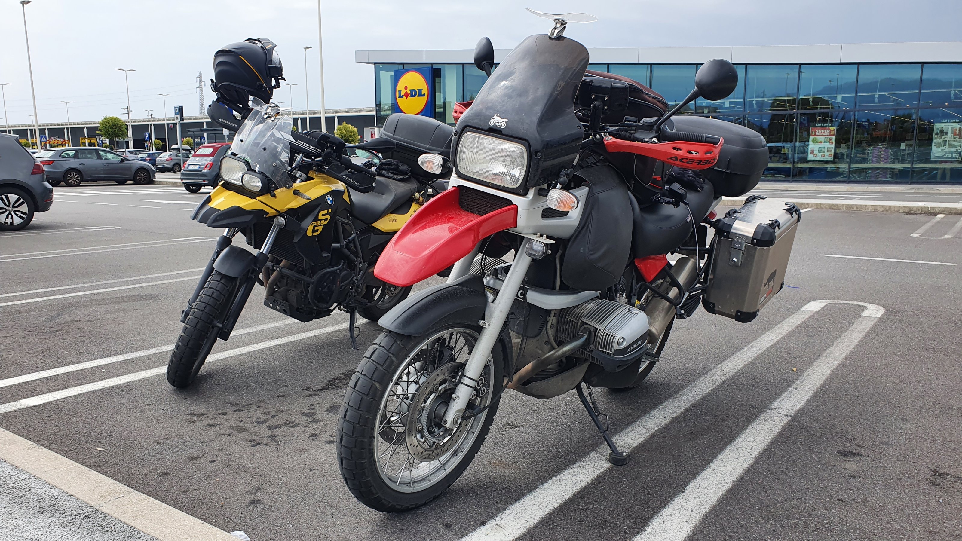

Ich hab die der 1150er dran ... und für den Süden paar dünne Handschuhe - oder auch mal ohne.

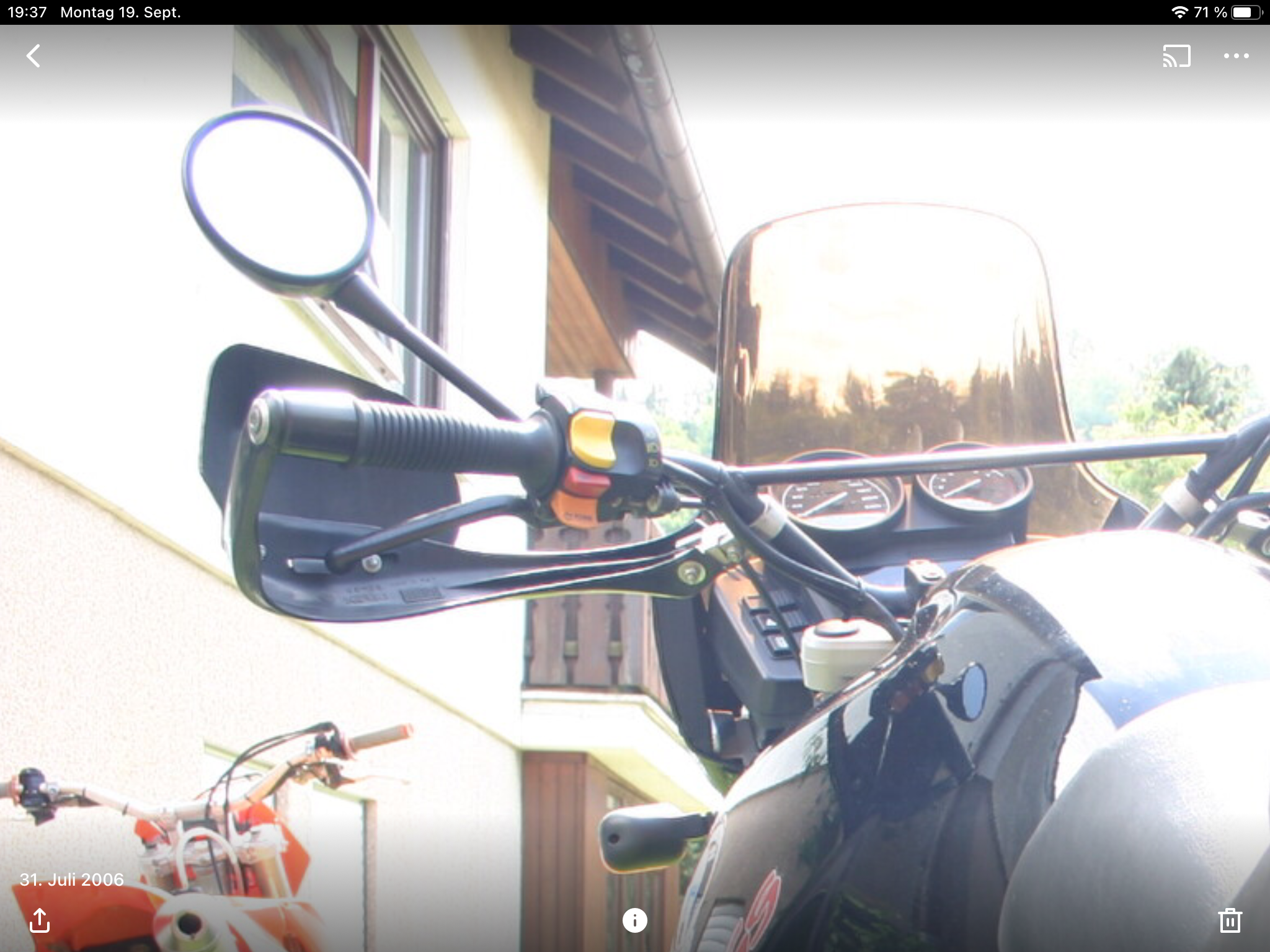

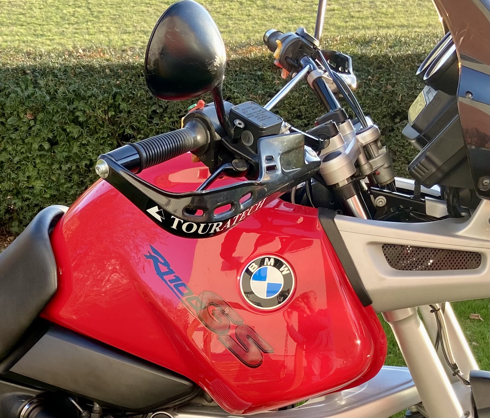

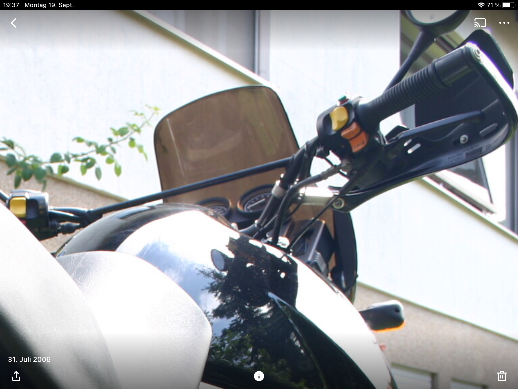

ja, die von TT waren Acerbis, aber es waren Abstandshalter dabei, denn ohne passen die nicht. Es gehen auch alle anderen mit der Optik, man muß sich aber einen Abstandshalter dazu basteln.
https://www.fc-moto.de/Acerbis-Rally-Brush-Handprotektor
edit: hab mal in meinen alten Fotos gesucht und die Distanz auf Fotos gefunden. links ca. 2cm, rechts ca. 3-3,5cm

Hallo Hinode-cho, gehörten die nicht mit zum Montagesatz von Acerbis????
Hinode-cho
Hinode-cho
31.05.2013
1.237
R1250GS, R1200GS K25 TÜ, R1200GS K25, R1100GS Scrambler und R80GS
Hi,
nein da bin ich mir sicher. Acerbis hat nir die Klemmen am Lenker dabei, die Abstandshalter sind speziell von TT gewesen.

Hallo Sepp, diese wirst Du auch auf der Touratech Seite nicht mehr finden, sind schon länger aus dem Programm. Da hilft nur die Suche auf dem Gebrauchtmarkt, Touratech hatte damals zur Befestigung spezielle Distanzstücke bei den Protektoren dazu geliefert. Die Protektoren selbst sind von Acerbis, ich glaube die "Rally Brush" Version ist das heute. Habe mich da auch hier belehren lassen müssen........:smile:
