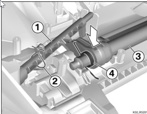

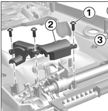

So, Leute, nachdem ich das Heckteil auseinander genommen habe und den kompletten Sitzverschluss auch, kann ich jetzt sagen, wo das 'Problem' lag und bei zu heftiger Schlossnutzung auch weiterhin liegen wird....
Die Feder (2) ist dafür verantwortlich, dass die Schließwelle (1) jeweils wieder in die mittige Position zurückdreht, egal, in welche Richtung man das Schloss dreht.
Die Schließwelle wurde einmal zu weit gedreht, sodass eines der Federenden verbogen wurde.
Damit funktionierte dann der Soziasitz-Verschluss nicht mehr korrekt, weil die Schließwelle nicht mehr ausreichend in die passende Richtung gedreht werden konnte.
Ach ja, über der Feder sitzt dann eine Haltekappen, die die Federenden dann in der jeweiligen Richtung halten soll...
