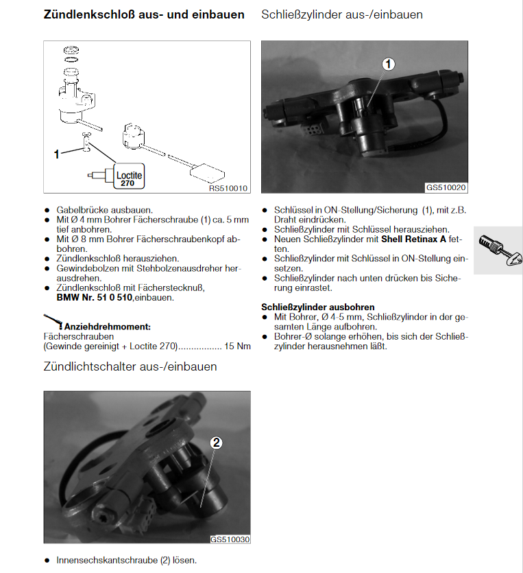

Hallo Hans
elvisalaska
elvisalaska
17.05.2011
135
Montréal
olle 1100er GS, R100ST, SR 500
Servus Rainer,
vielen Dank, genau was ich gesucht habe. Cool.
Habe das Ding mittlerweile (ziemlich brutal) aufgebohrt und muss jetzt halt irgendwann mal ein neues Zündschloss einbauen, falls das noch irgendwie geht. Falls nicht starte ich die Kiste ab jetzt einfach mit einem Schraubendreher. Geht ganz gut.:cool: Das wäre der sofortige Herzstillstand eines jeden deutschen TÜV Bediensteten. Garantiert!
E
edelweiß GS
27.08.2008
1.504
Hallo Hans
Letzten Mittwoch beim TÜV das gleiche Problem, abgeschlossen und fast nicht mehr aufbekommen. Mittlerweile habe ich einen Pos.1 51257684423 € ~29,00
:) RealOEM.com - BMW Online Ersatzteilkatalog eingebaut und funzt wie neu. Beim Repsatz ist alles dabei was du dazu brauchst :happy:
