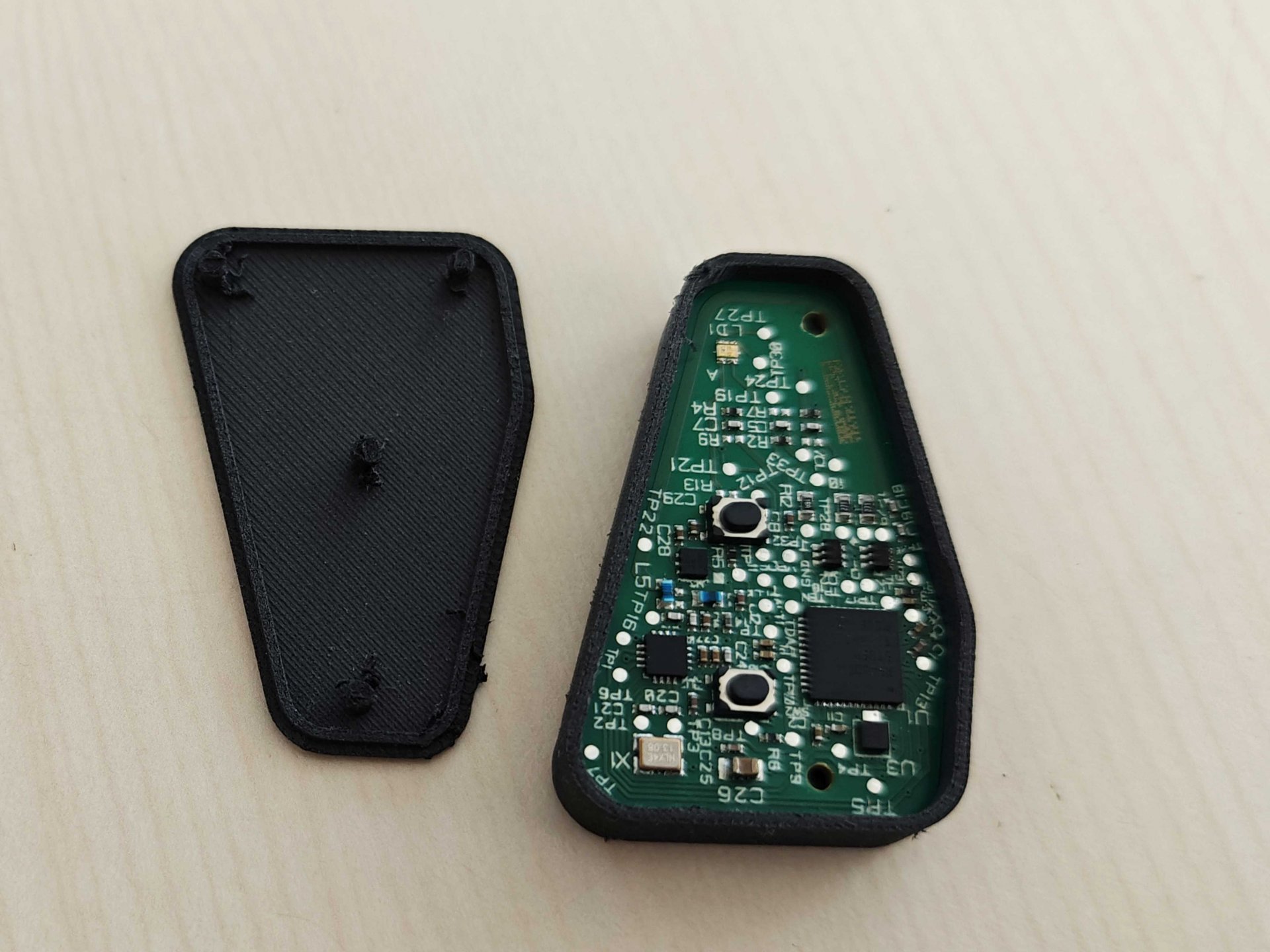

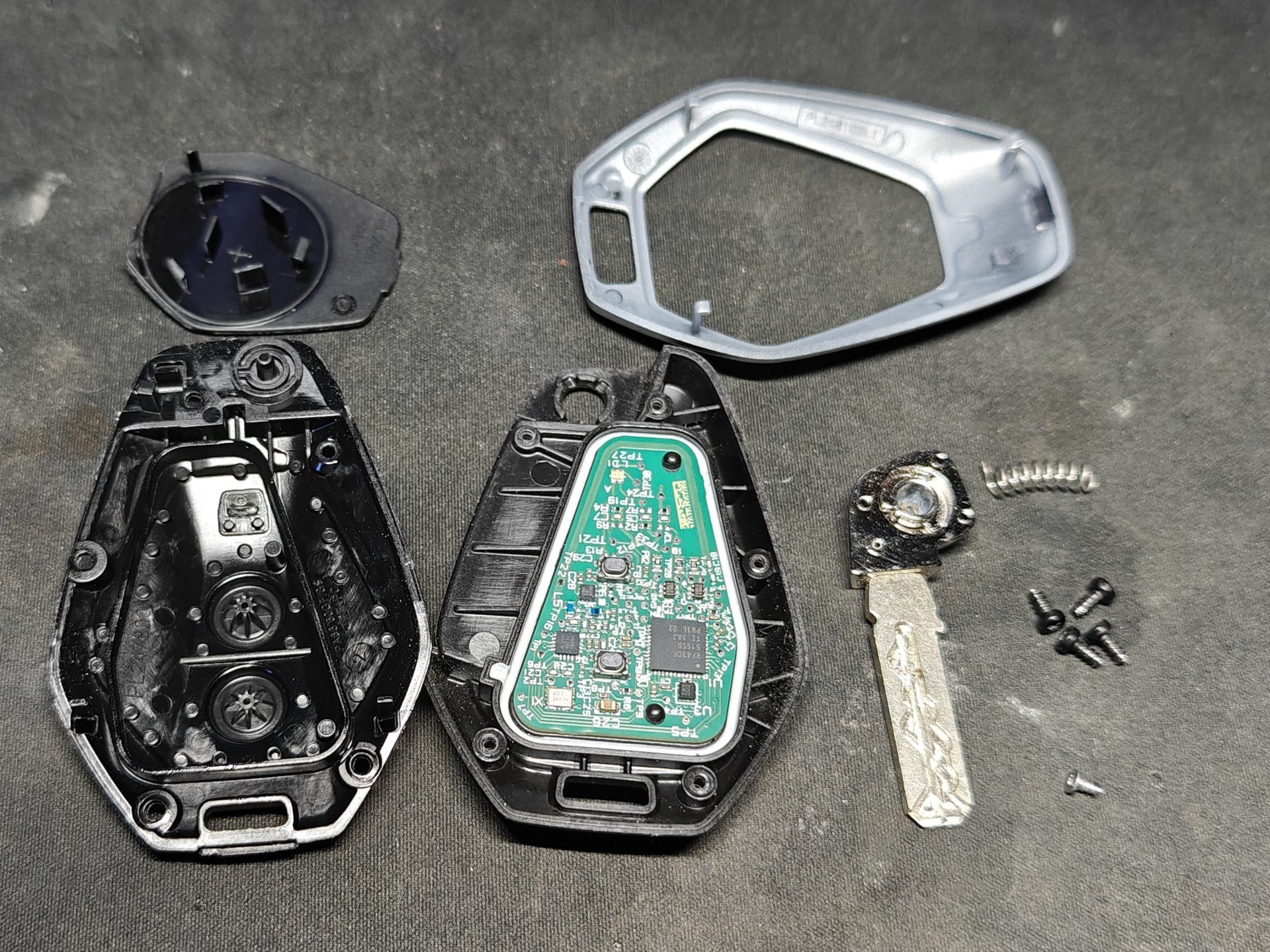

Hat jemand eine Idee, wie man den riesigen Schlüssel verkleinern kann?
Den Bohrmuldenschlüssel ist kopiert und die mechanische Herausforderung damit erledigt.
Elektronik
Die erste Idee war, die Elektronik aus dem Schlüssel zu holen und in ein kleines maßgeschneidertes Gehäuse zu bauen. Ich komme aber beim Ausbau der Elektronik nicht weiter.
Die PCB scheint am ersten Blick mit zwei Stiften ultraschallverschweißt befestigt zu sein. Bei genauem Hinschauen bewegt sich die Elektronik aber auf mechanischen Stress hin nicht um diese Stifte, was eher darauf schließen lässt, dass sie verklebt sein könnte. Auch die Spuren der blaue Masse auf der A-Seite der Platine lässt auf Probleme schließen.
Hat schon jemand eine gute Lösung gefunden, um dieses hässliche Riesending loszuwerden?

Ich bin verwundert wie groß die Platine ist.
Wirklich viel Volument wird man nicht sparen können, wenn der Schlüsselbart im Gehäuse sein soll..wenn nicht, hast du ein paar Millimeter.
Zur Platine. Nein ich habe diese selbst bisher nicht ausgebaut, von anderen Fahrzeug-Schlüsseln weiß ich aber, dass viele Niete eingeschweißt sind. Die Platine selbst sollte nicht geklebt sein, denke ich. Aber wissen tue ich es nicht

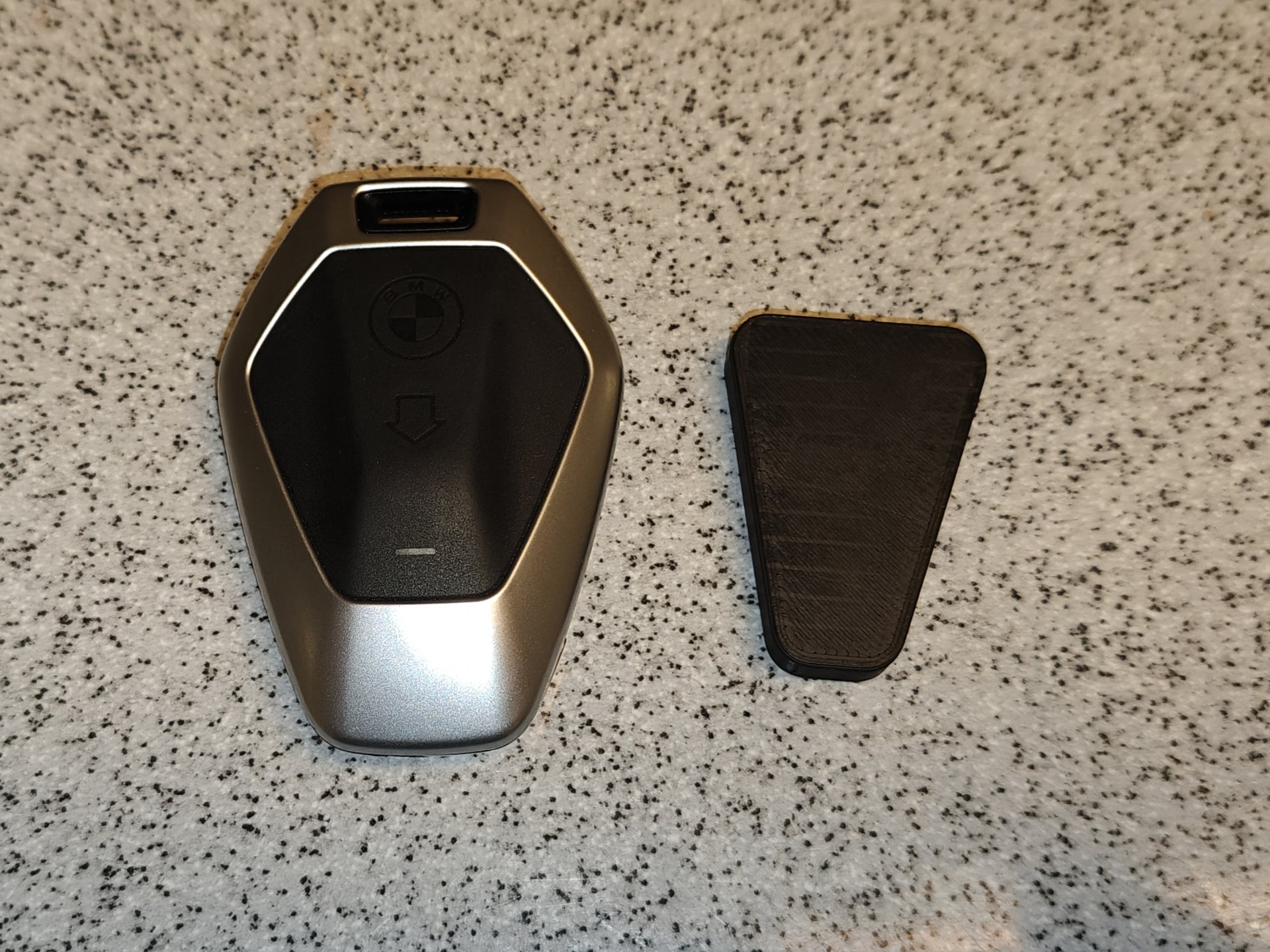

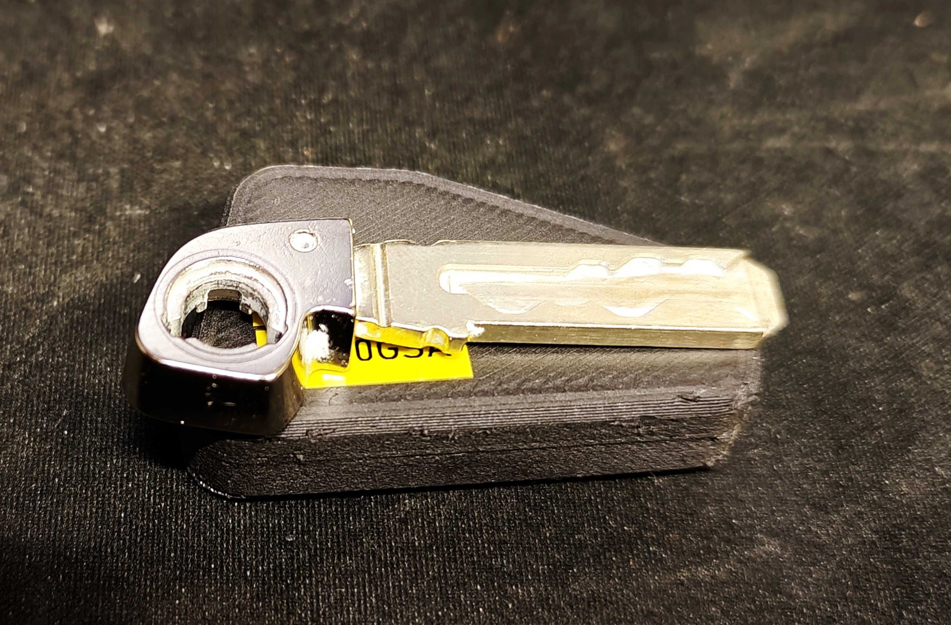

Den Bohrmuldenschlüssel habe ich schon gescannt und mit glasfaserverstärken Polyamid gedruckt. Der ist nur zum Entsperren der Sitzbank und daher ausreichend. Praktisch ein Nachbau eines Notschlüssels.
Würde ich ihn aus Metall haben wollen, würde ich mir eine Kopiervorrichtung für meine Oberfräse bauen.
Wie du schon sagst, kann man den Schlüssel aber auch bei jedem Schlüsseldienst kopieren lassen.
Anbei der fertige Prototyp.
Ich habe nur eine Variante zum Verkleben gemacht, damit es klein bleibt.
Thema hiermit erledigt.
Danke für die Hilfe!

Wie? Das "kleine etwas" ist nun der Ersatz? Du hast die Hardware aus deinem Original genommen? Schaut extrem klasse aus!

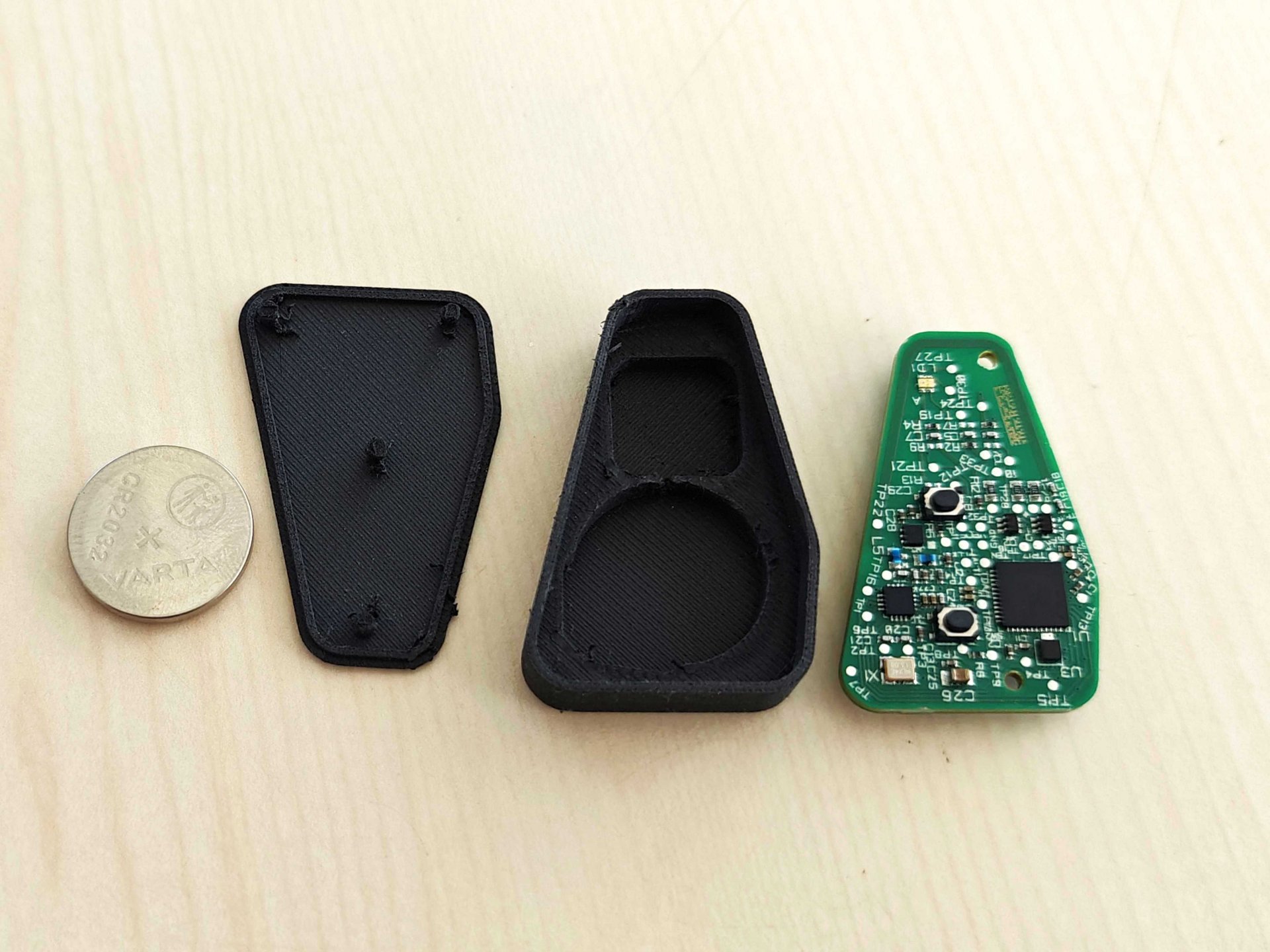

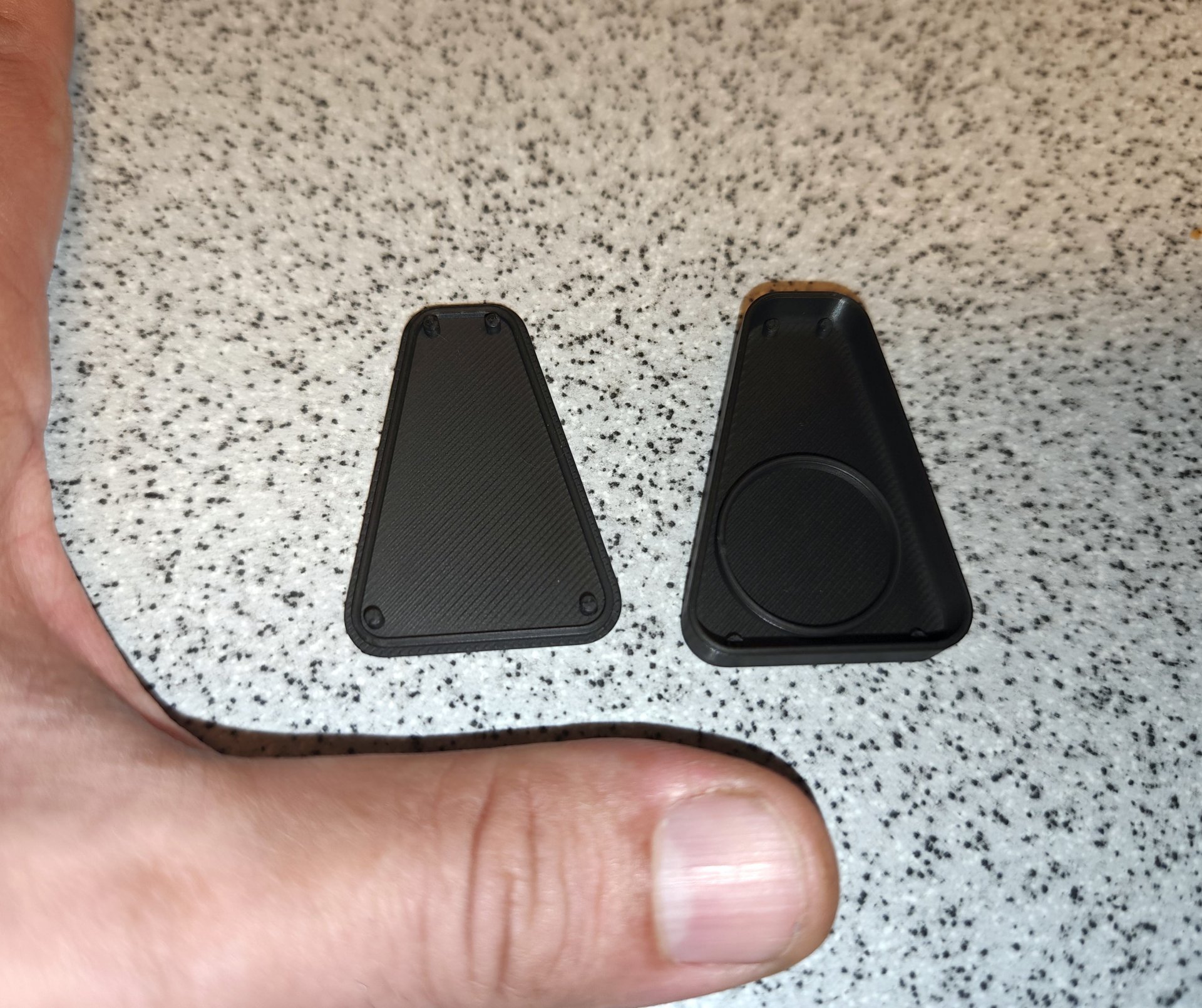

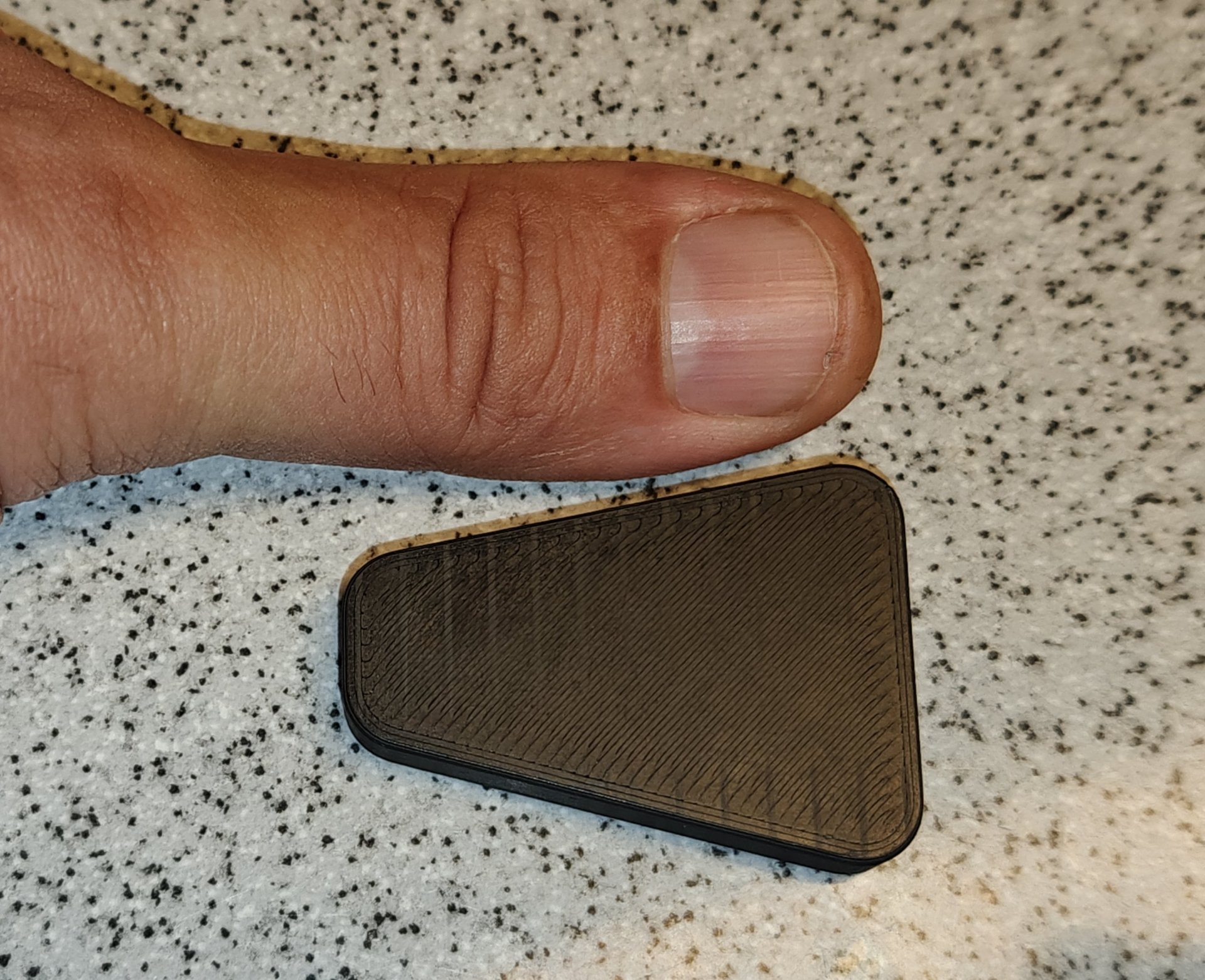

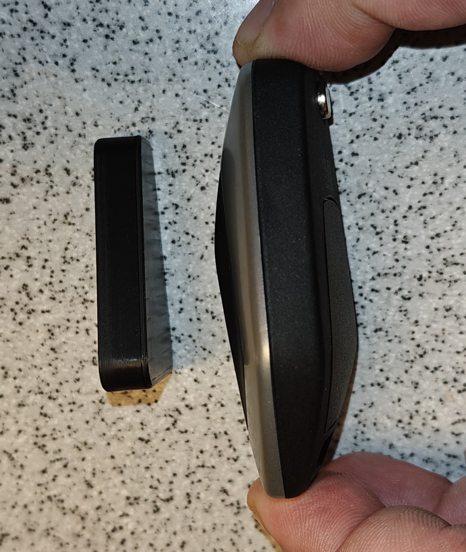

So schaut es fertig aus.
Der untere Gehäuseteil hat die Funktion des Batteriehalters jetzt übernommen.
Ausserdem pressen die untere und die obere Schale die PCB von allen Seiten an, sodass auch Vibrationen kein Problem mehr sind.
Durch das Verkleben ist das Gehäuse in allen Dimensionen nur um 1,0mm gößer als die PCB und da es aus PA-GF30 ist, praktisch unzerstörbar.
Bei Batteriewechsel drucke ich einfach ein neues Gehäuse aus. Kostet mir um die 5 Cent.
